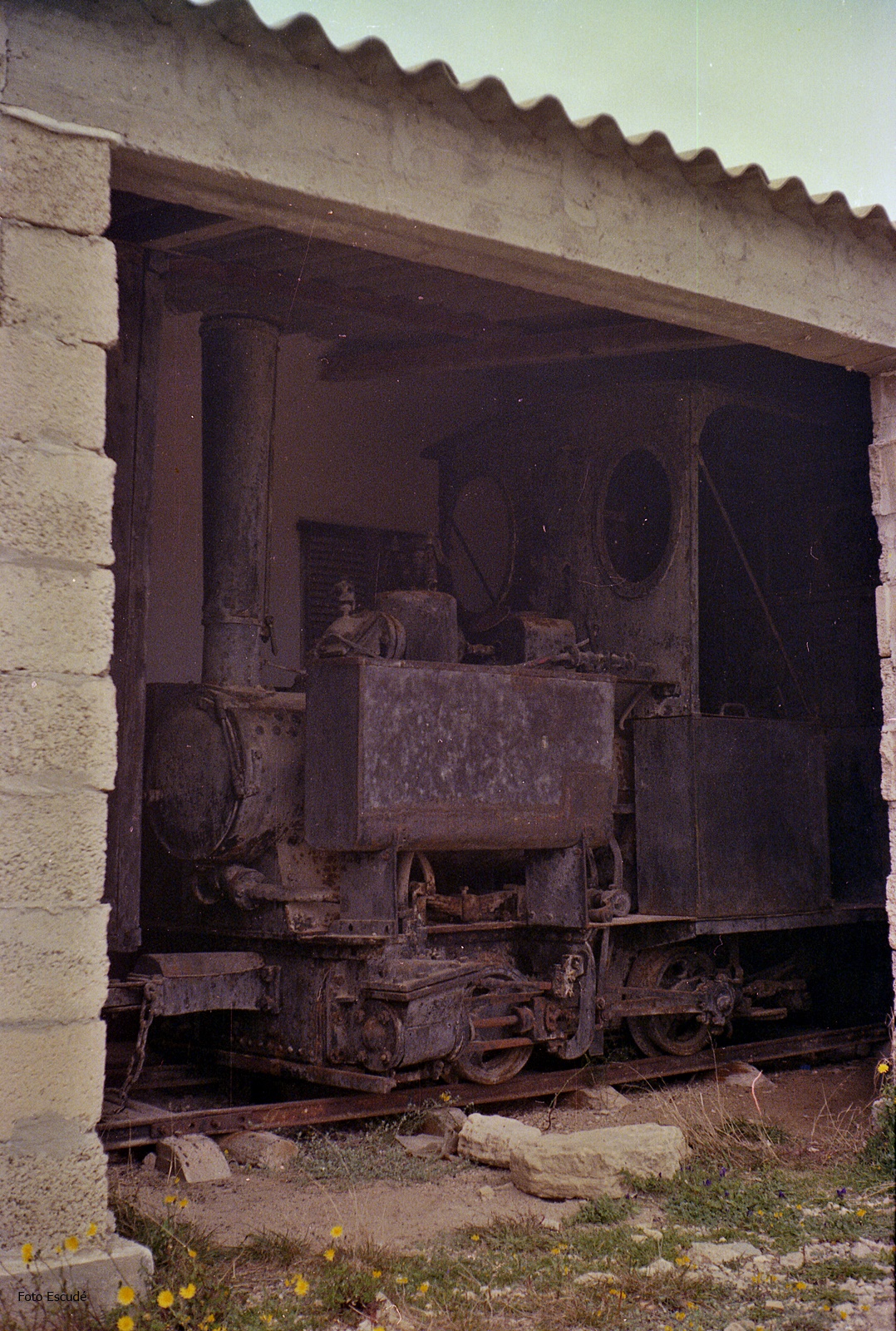

Formentera 1979, una de las dos locomotoras del F.C. de las salinas ya fuera de sercicio, el F.C. había sido desmantelado pero las locomotoras estaban a resguardo en el cobertizo que se ve en la foto, el ancho de vía era de 750 mm.

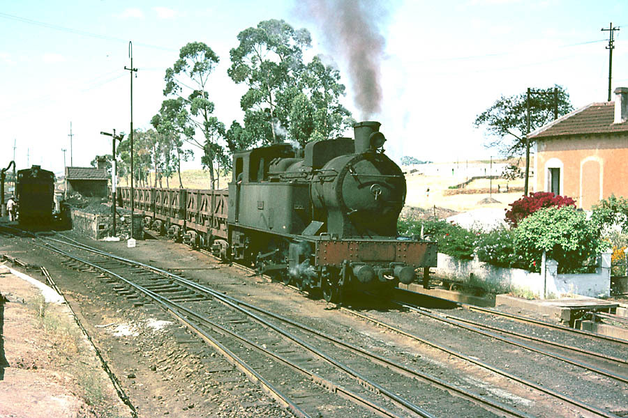

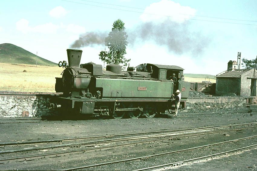

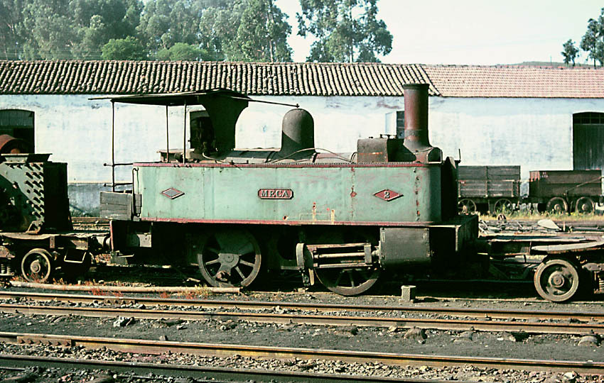

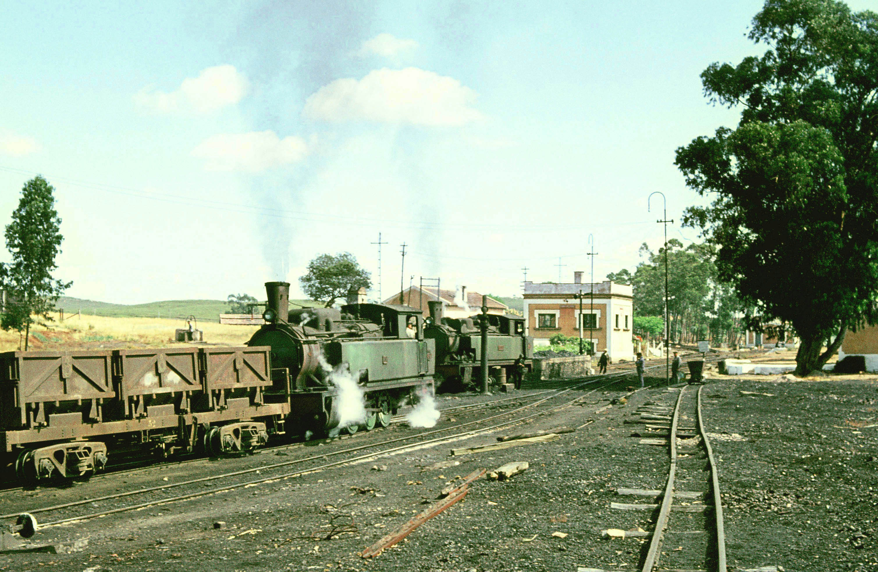

Estas son unas fotos del ferrocarril de Tharsis de la época del vapor sacadas de la página de Fotopic
Ferrocarril de Tharsis La Nº 2 Meca casi aberronchada en la playa de vías de Tharsis.jpg
Ferrocarril de Tharsis La Nº 39 Tharsis con un tren de piritas de cobre en la estación del Empalme.jpg
Ferrocarril de Tharsis La Nº 39 Tharsis resoplando a buena marcha con un tren de piritas de cobre.jpg
Ferrocarril de Tharsis La Nº 45 Malacón con un vagón de 2ª clase de un tren de viajeros pasando por Empalme.jpg
Ferrocarril de Tharsis Las Nº 32 San Bartolome y Nº 52 Gua en la estación del Empalme en cola de los trenes cargados de piritas de cobre provenientes de Tharsis y La Zarza.jpg

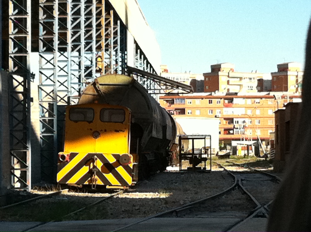

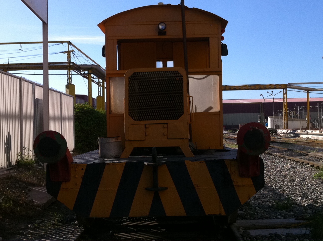

Mi amigo "Fant" me ha pasado estas mas que interesantes fotos, corresponden a una de las factorías que tiene en España la cristalera Saint Gobain, en esta caso corresponden a la factoría sita en Azuqueca de Henares (Guadalajara), los dos tractores parecen de épocas muy diferenciadas, mientras el mas pequeño que tiene cierto aire de camioneta retro e incluso me da la sensación de ser originalmente de un ancho inferior que no me extrañaría fuera métrico, lo dataría mas o menos en los años 40 o 50 del siglo pasado y el mas cuadrado, al que le falta un tope, tiene un claro aire a mi entender a uno de los construidos por MSM con licencia Gmeinder, alguien tine algún dato mas.

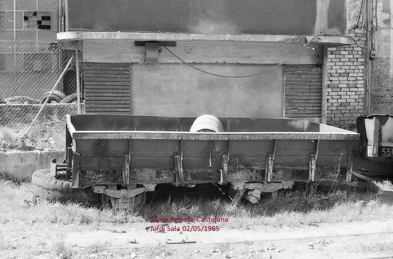

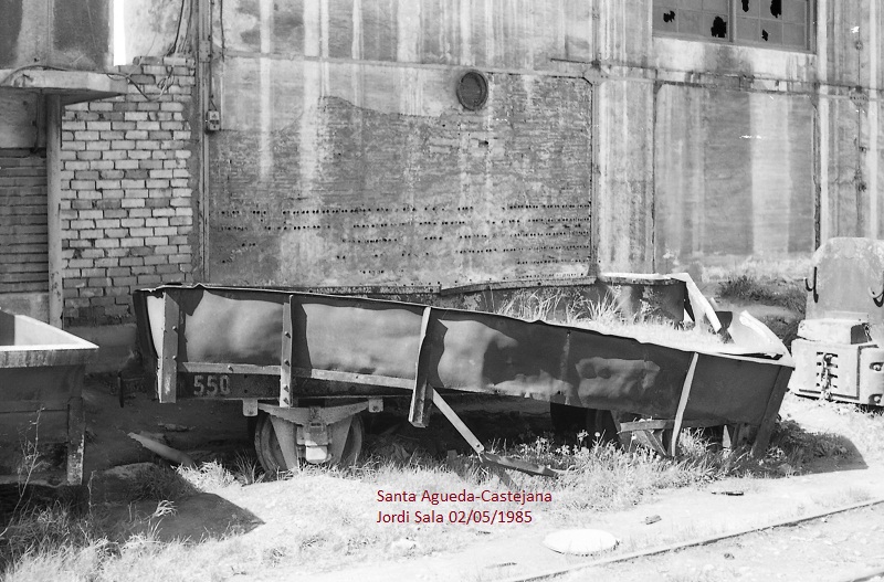

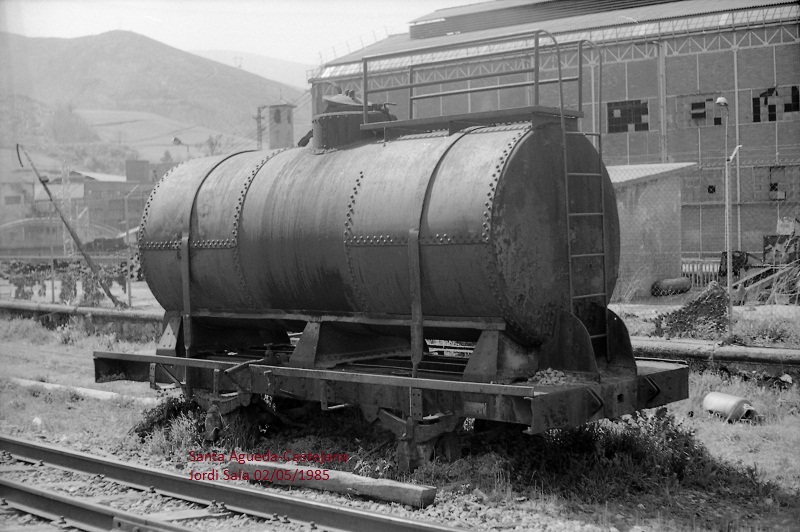

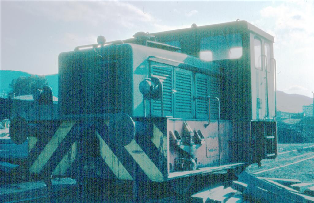

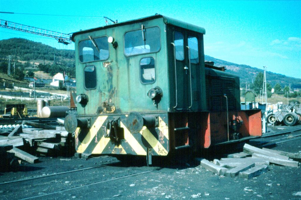

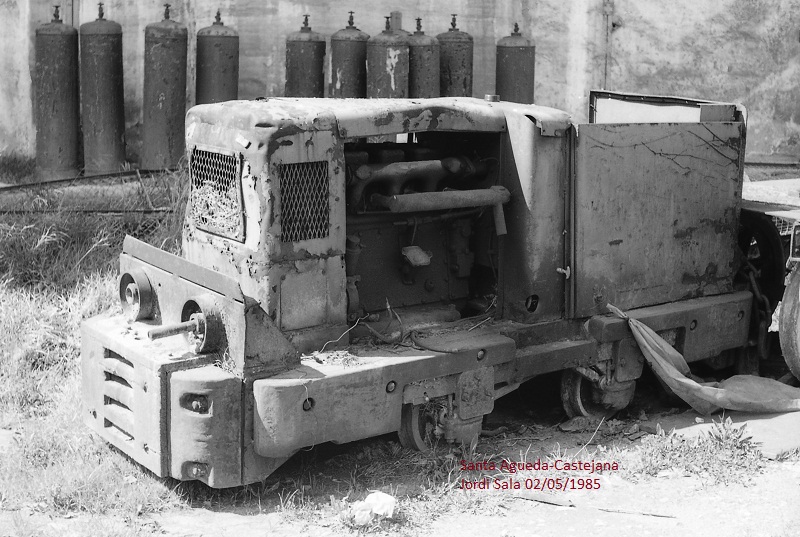

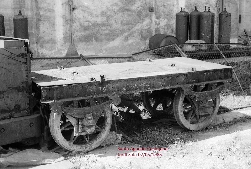

Buenas, escribo lo siguiente en demanda de ayuda para identificar que tipo de material es el que fotografié en 1985, en un safari fotográfico por tierras vascas, en una estación de la cual tan solo apunté el nombre, que correspondía a Santa Agueda-Castejana, pero de las que perdí cualquier otra anotación que pudiese haber anotado en aquel entonces; las fotos se corresponden a tres tractores tipo minero ,sin número alguno, de un ancho aproximado de 600-700mm, un vagón de bordes bajos (num.550) y una tolva baja (eso parece) (num.23) del mismo ancho, un cisterna de ancho presumiblemente métrico (num.G.802) y una plataforma corta sin número de ancho métrico tambien; de los tres tractores, uno de ellos iba equipado con una especie de gran tope, presumiblemente utilizado para empujar vagones de distintos anchos, y de este ejemplar es del que adjunto foto, asi como del material remolcado que menciono.
Espero que algun forero ilustrado, y muy posiblemente el amigo JFL, pueda darme noticia de a que fc pudieron pertenecer estos ejemplares, de lo que quedaría sumamente agradecido!.
Saludos y gracias de antemano!
Jordi Sala
Tractor C BN-095.20 b.jpg (204.71 KiB) Visto 5127 veces
Tolva 23 BN-095.16 b.jpg (202 KiB) Visto 5127 veces
Borde bajo num.550 BN-095.17.jpg (194.98 KiB) Visto 5127 veces

Mensajes: 1833
Registrado: 18 Dic 2009 17:47
Las fotos corresponden a la fábrica de Santa Agueda de la Sociedad Anónima Echevarría (en origen Sociedad Santa Agueda). http://www.hiru.com/arte/patrimonio-ind ... 37/4634182
Esta instalación se situa entre las vias de Santander Bilbao y las de Robla, por lo que tenía acceso en vía metrica desde ambas compañías, la de SB desde Santa Agueda y la de Robla desde el km 308,648 de su vía general. Contaba por tanto con vía métrica y, parece ser, con vías de 750 mm para servicio interior.
Para la vía de 750 mm tengo anotados que Echevarría contaba con tres tractores MSM Gmeinder de 1956 (dos) y 1964 el otros de 50/70 CV, números de fábrica 46, 65 y 142 respectivamente, aunque no puedo confirmar que estuvieran en esta factoría, ya que pudieron estar tambien en la de Recalde. El de la foto, y los que yo recuerdo, tenían más bien aspecto Ruston.
Para la vía métrica usaban disponían en cualquier caso de vagones propios, incluyendo la cisterna que mencionas y una tolvas matriculadas en Robla, serie PQ 1700 (ver foto), con las se hacía transporte de carbones, esencialmente para produccion de cok. El bastidor de ejes de radios de una de tus fotos es posiblemente el de un vagón bordes corto serie PQ de Robla propiedad de la empresa.
Saludos:
Javier.-
Mensajes: 1801
Registrado: 10 Ago 2010 12:08
Efectivamente,las fotos estan sacadas en la via que existia junto al almacen que aun sigue en pie en las proximidades del edificio de Santa Agueda y que estan paralelas a la linea Bilbao-Valmaseda de Feve.En la segunda foto donde esta´ un bordes bajos de ejes con un bidon en su interior,aparece justo detras la antigua bascula que aun conserva en el interior del edificio sus restos,las bombonas o depositos que tambien aparecen en algunas fotos ,estan situadas sobre el anden que esta´a lo largo del almacen de la antigua empresa Echevarria(como bien dice Javier Fernandez) que he mencionado antes.La aguja para acceder a esta via estaria en el Pkm 342,3 actual mas o menos.
