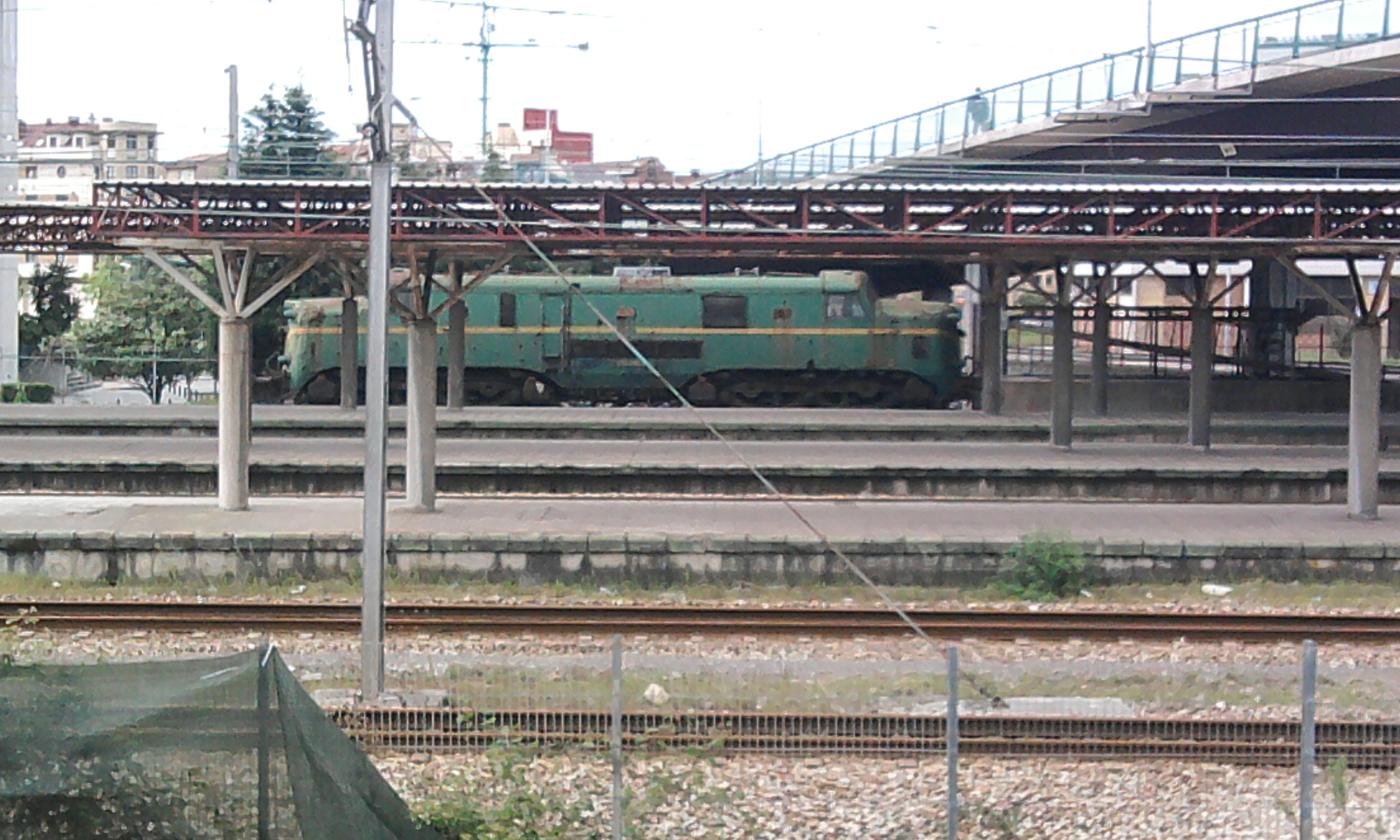

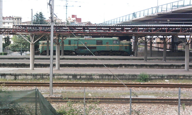

Me ha llegado un chivatazo de que la 7747 de gijon, esta preparada o esta ya preparada para hacer un levante supuestamente para restaurar.
Alguien que este por la zona o desde la ventana vea jovellanos que nos informe.
https://www.instagram.com/pgsrail/
El silencio del envidioso está lleno de ruidos.
Mensajes: 48
Registrado: 22 Sep 2010 23:36
Jooooliiiin con los chivatazos.
Efectivamente se le va a hacer un levante general, o sea, se levantara primero la caja y despues los bogies, para mas tarde volver a montarlos probablemente dentro del museo, pero de ahi a caminar me parece que no, ni ahora ni despues.
Jajajajaja.Tengo unas fuentes muy fiables.
Sancugat, ¿eres de gijon o algo del museo?

Algo bueno ha traido la estación provisional.
Mensajes: 1154
Registrado: 25 Ene 2009 21:30
Muy buena noticia si señor, seguro que en el museo la dejarán impoluta (al menos estéticamante)
La repera sería si, aprovechando las obras, se pudiese conectar la "isla" ferroviaria del museo con la red general de Renfe y Feve...
Atentos los de Xixón con las cámaras para inmortalizar el traslado
