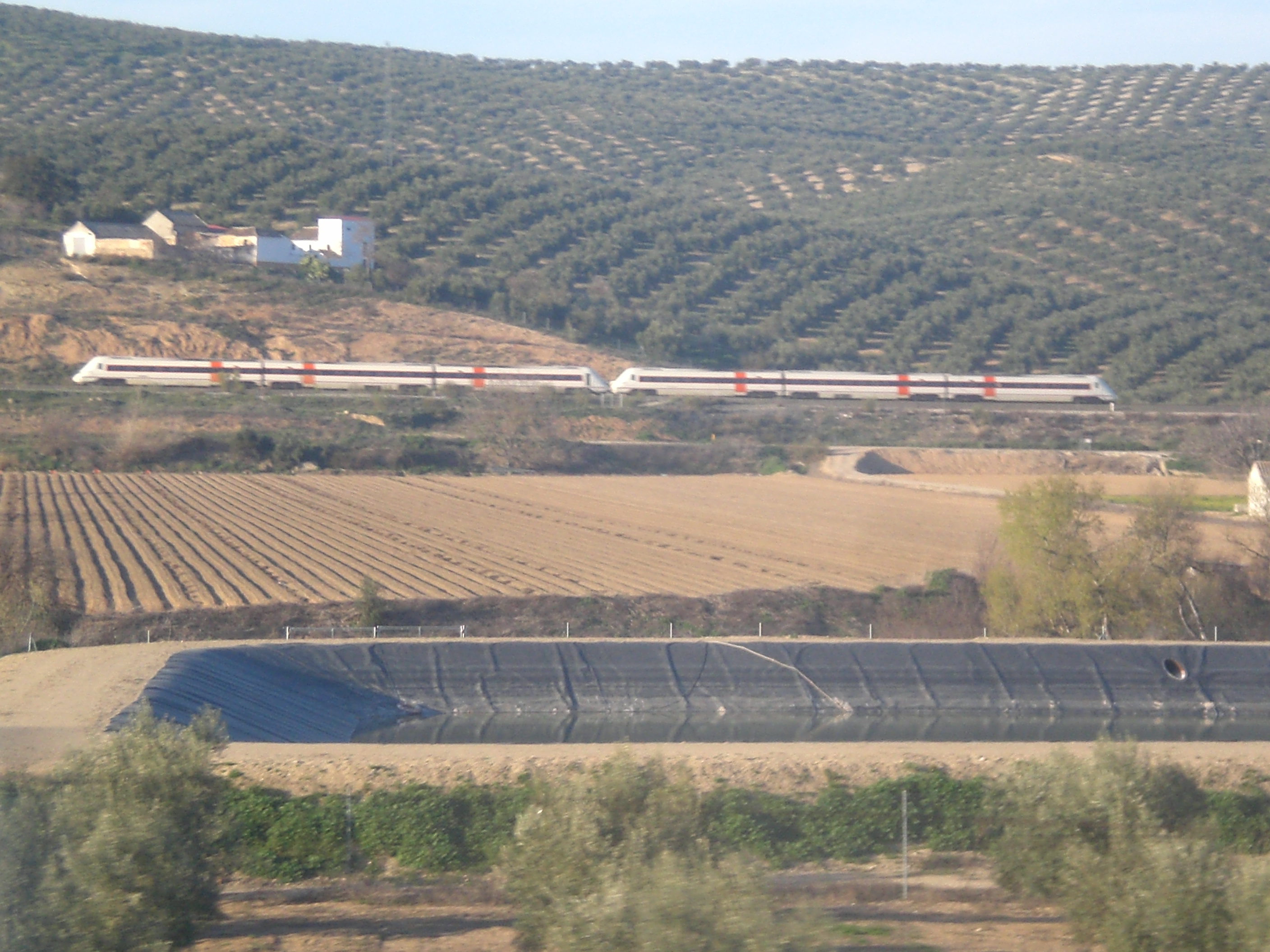

Mirad lo que iba este viernes pa Algeciras:
Si os fijais, lleva la puerta de una de las cabinas abierta.
P.D. Despues vi que iba en doble tambien el 599 a Sevilla

a partir del domingo este ya quitan los 598 para algeciras y ponen todos los 599 las series q ahora msimo van a algeciras es la de motor impar 69,73 y 85

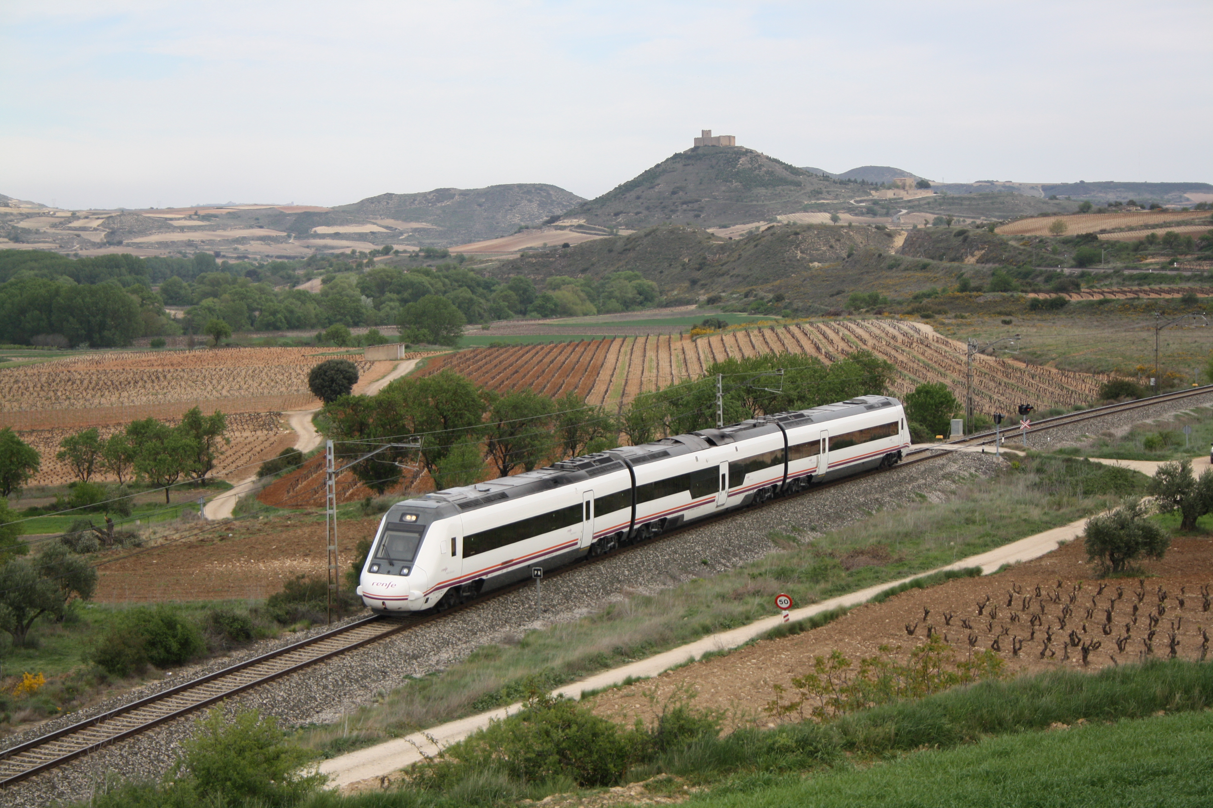

Aquí dejo mi pequeña aportación al hilo. En este caso se puede ver al 599 realizando un viaje de simulación entre Zaragoza y Salamanca, recorrido que será habitual a partir del próximo 29 de Abril en sustitución del actual Talgo. La foto está realizada a la altura de la localidad riojana de Briones el pasado 14 de Abril. Saludos!

Ostras, no sabía que esta semana ya quitan el Talgo y ponen un MD...Menos variedad entonces en Salamanca :(. Pero, ¿será sólo sustitución, o también amplían más números de recorridos entre ambas ciudades?

El Media Distancia s/599 sustituye al Talgo. Renfe no pone más servicios, simplemente cambia de material. La rama Talgo hace tiempo que está vendida a los argentinos junto con otras. Además con este cambio Renfe se evita el paso de material vacío que se venía obligado a realizar entre Salamaca y Las Matas, al no haber base de mantenimiento Talgo en la capital charra.

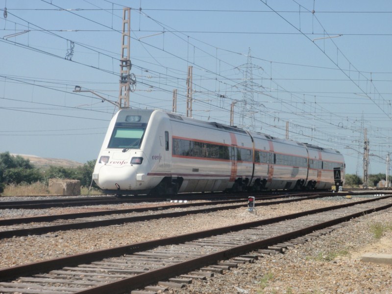

599 substituyendo a los 594s
Así da gusto por Nexiosferrol, en Flickr

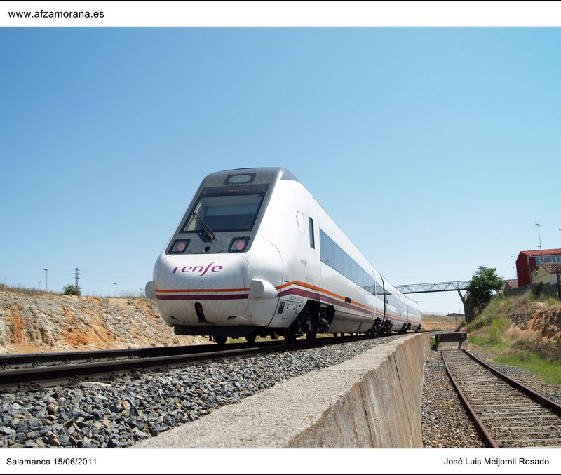

Hace como un mes y medio estaba descargando en una planta de hormigón al lado de la estación de Vicálvaro y pasó este 598
SALUDOS VALLEKANOS

[quote="448030"]Hace como un mes y medio estaba descargando en una planta de hormigón al lado de la estación de Vicálvaro y pasó este 598
Trabajo y afición bien compaginados, si señor como debe de ser je je. Saludos.
