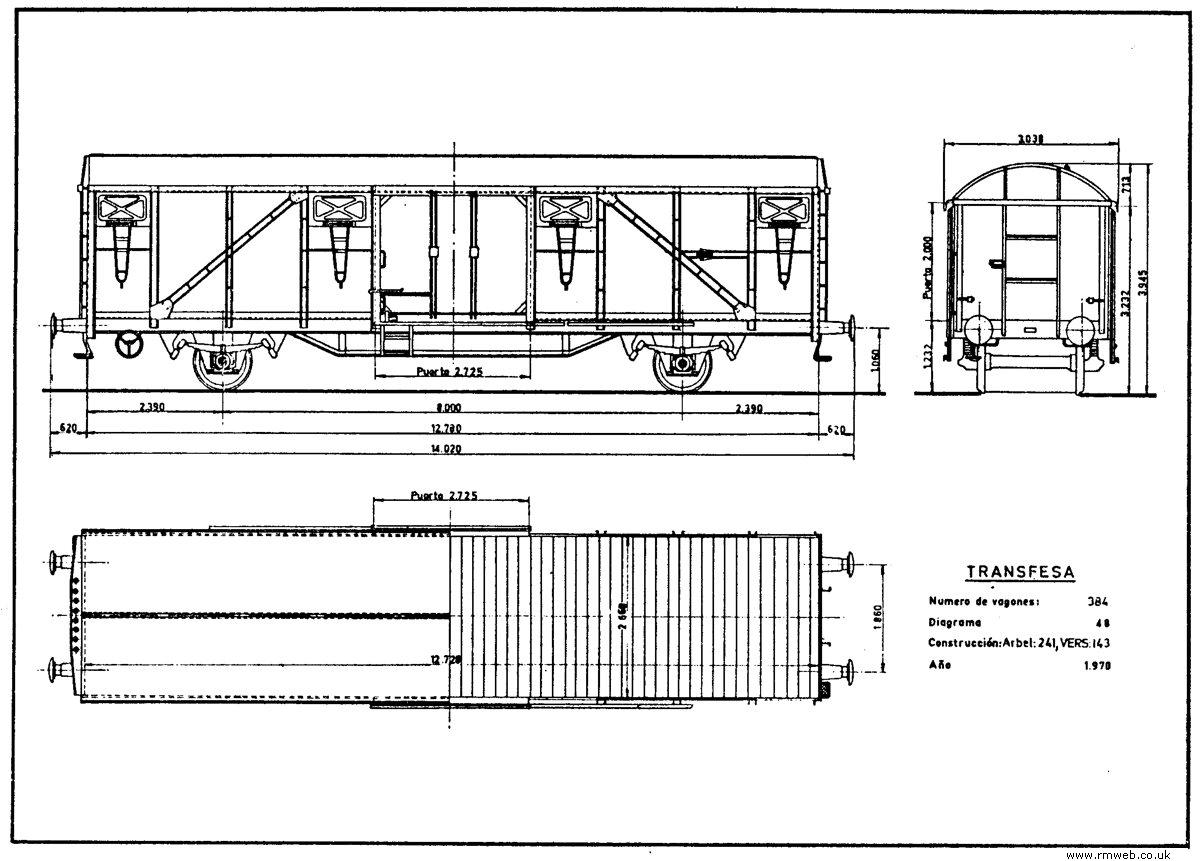

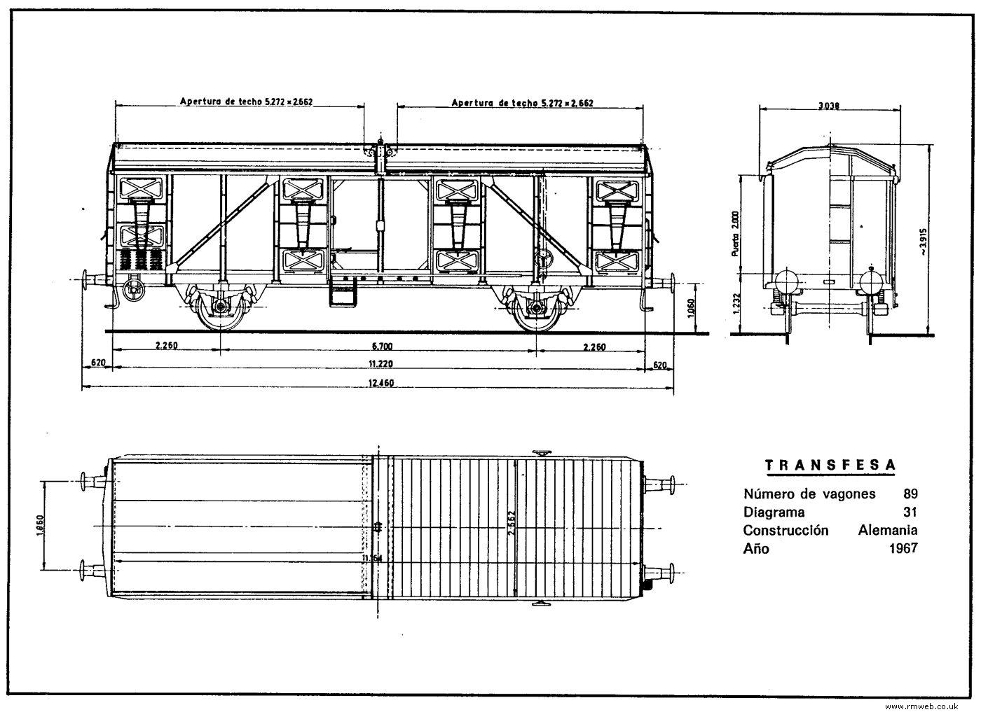

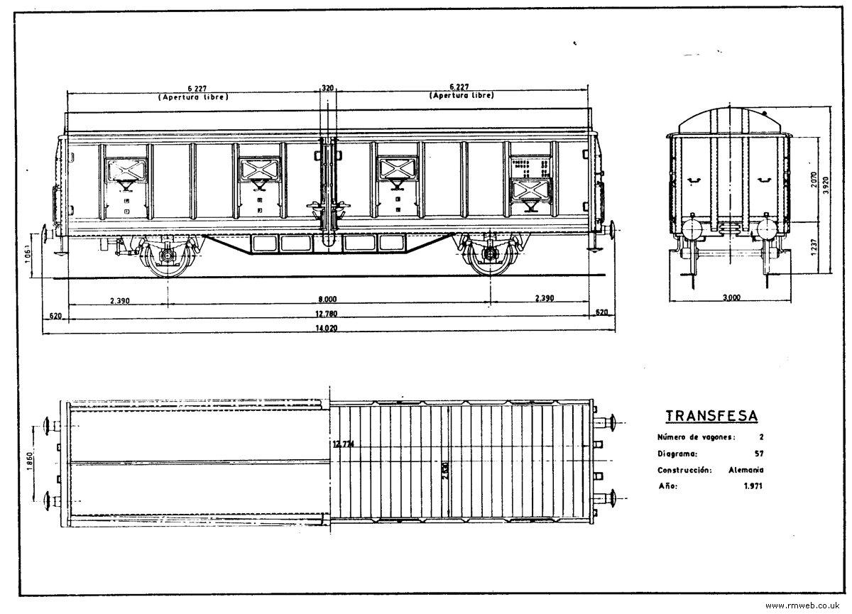

Tengo unos esquemas de vagones que guarde hace tiempo (son de Transfesa) y no se en que serie encuadrarlos...
¿alguna información?
Muchas gracias y un saludo
José Mª
Mensajes: 2639
Registrado: 17 Ago 2008 08:51
Saludos :
Ninguno de ellos es frigorífico, así que se salen del tema de este hilo.
Son :
1/Ventilado techo móvil alemán serie 24 80 053 1 000
2/Ventilado gran capacidad 24 71 013 7 000 ó 24 87 013 5 000, luego 24 71 150 0 000 ó 24 87 150 0 100
3/Prototipo gálibo continental alemán 24 80 023 9 000
Mensajes: 2047
Registrado: 20 Oct 2008 18:30
CC7601 escribió:
Saludos :
Son :
;) Muchas gracias por la información y siento haberlos incluido en este hilo.. (por mi no hay incoveniente en que lo mueva el moderador)

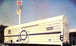

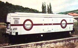

rebuscando por ahí he encontrado estas fotos que no se donde encuadrarlas
¿Alguna idea?
José Mª

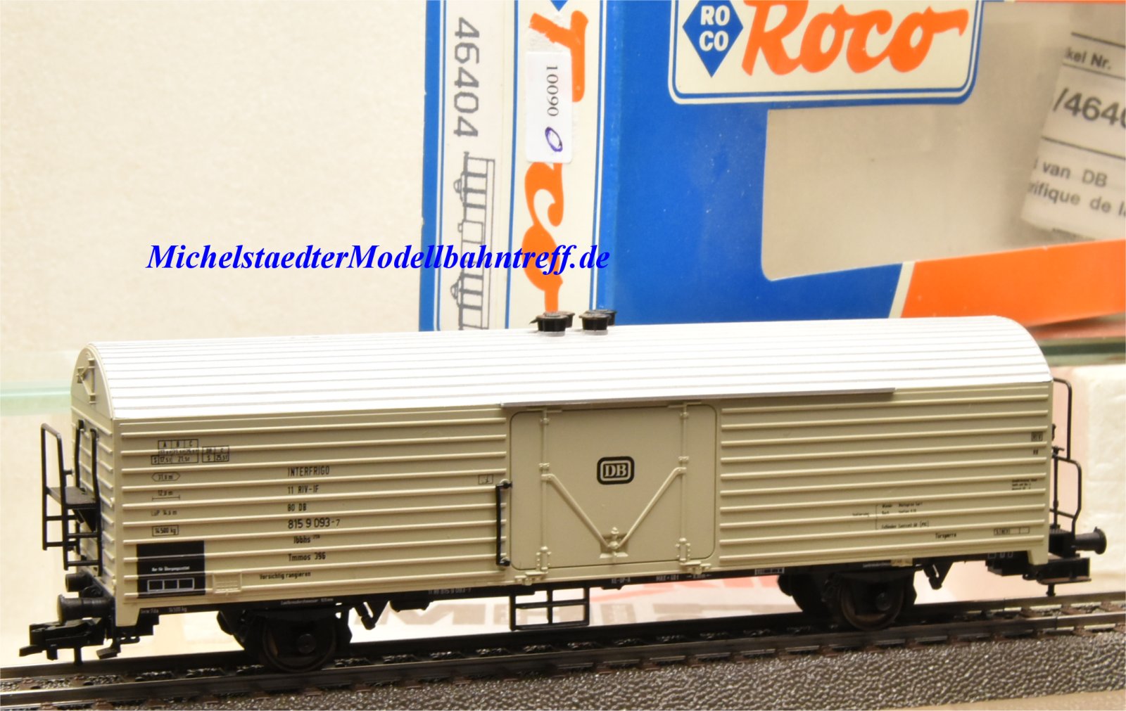

Os adjunto un modelo de Roco ref. 46404 que he encontrado que da un ligero parecido al primer vagón
José Mª

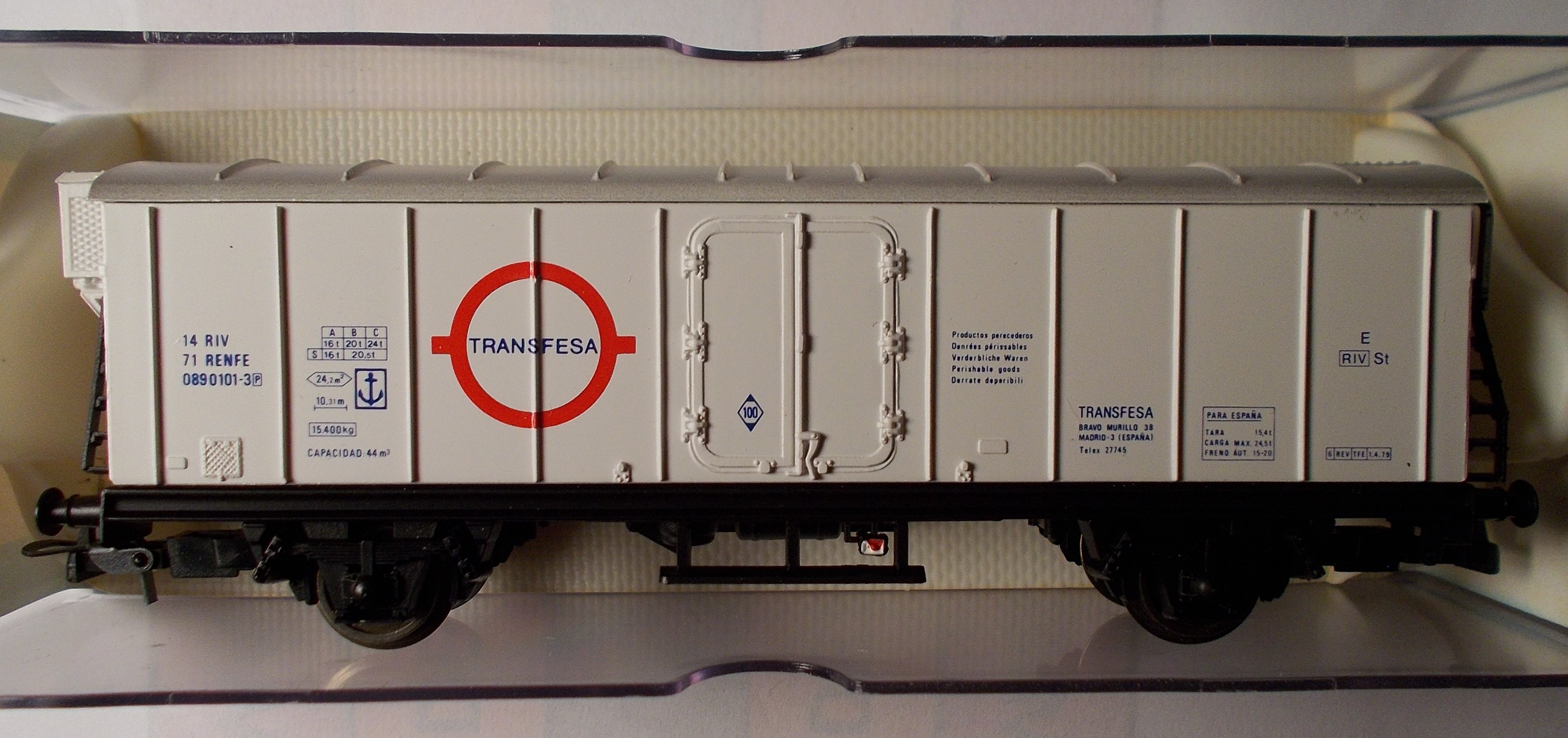

No se ha mencionado antes la referencia 1320 de Electrotren (foto que adjunto). Como se puede apreciar, se trata de una nueva decoración Transfesa ("moderna", de un solo círculo) que se hizo sobre el molde de la clásica ref. 1305 (Transfesa, 2 círculos).
Mi pregunta es si esta decoración (la de la ref. 1320) se hizo en la realidad sobre este tipo de vagón.
Gracias por vuestra información.
