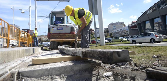

No es dificil comprender porqué la vía daba tantos problemas. El carril empleado por lo que se deduce en la foto, que parece de tipo Phoenix, carece de base y cuerpo: tan solo es una cabeza de rail. Además la holgura para la pestaña parece muy justa y estrecha, lo cual entiendo que facilitan los descarrilamientos como el acaecido en 2011. No entiendo como se comercializan rieles así.

Este tipo de raíles han existido siempre y tienen aplicaciones específicas que, con toda seguridad, no se corresponden con la chapuza que, a todas luces, se está practicando en la imagen. En redes tranviarias clásicas, con las pestañas reducidas a la mínima expresión y que, además, requieren de cierta flexibilidad para ser modificadas con rapidez de una calle a otra ya sea por necesidades del tráfico urbano o por obras en la calzada, son ideales. Todavía hoy en BCN, en algunas calles, debajo de la capa de asfalto, encontraríamos en los adoquines un doble trazado paralelo de los mismos que marca perfectamente el lugar donde antaño se ubicaron estos carriles, con ir levantado la fila de adoquines alineados y sustituyéndolos por el carril, en muy poco tiempo y con un coste reducido, tendríamos la circulación tranviaria restablecida. El sistema de sustentación de la linea aérea mediante rosetones fijados a las fachadas de los edificios, permitía asimismo montar o desmontar ésta en un tiempo record.
