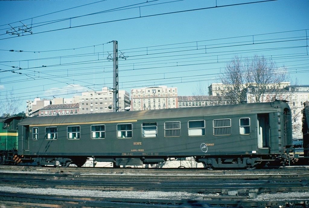

Coche mixto de viajeros AAWL-5022 fotografiado en 1975, este ejemplar formaba parte de una serie de 26 coches de la serie AAWL 5001 a 5026 (1ª Clase y cama) construidos durante los años 1951/53. Disponian de 4 departamentos de 1ª normalizados y de 4 cabinas de camas con dos camas cada una.
Siempre he tenido una curiosidad, aparte de poder ver alguna imagen de como eran los departamentos cama de estos coches. A efectos de billete, tenian la misma categoria que un coche cama de los clasicos de WL?
Gracias y un saludo
Nota 14 Mar 2014 09:47
Mensajes: 6664
que es lo blanco que se aprecia a traves de las ventanas de la zona camas? un tabique?
Nota 14 Mar 2014 13:57
Mensajes: 7081
El pasillo. Las puertas de los departamentos de camas no estaban enfrentados con las ventanas.
Nota 14 Mar 2014 15:32
Mensajes: 6664
jo que despiste.lado pasillo claro..gracias alfred.

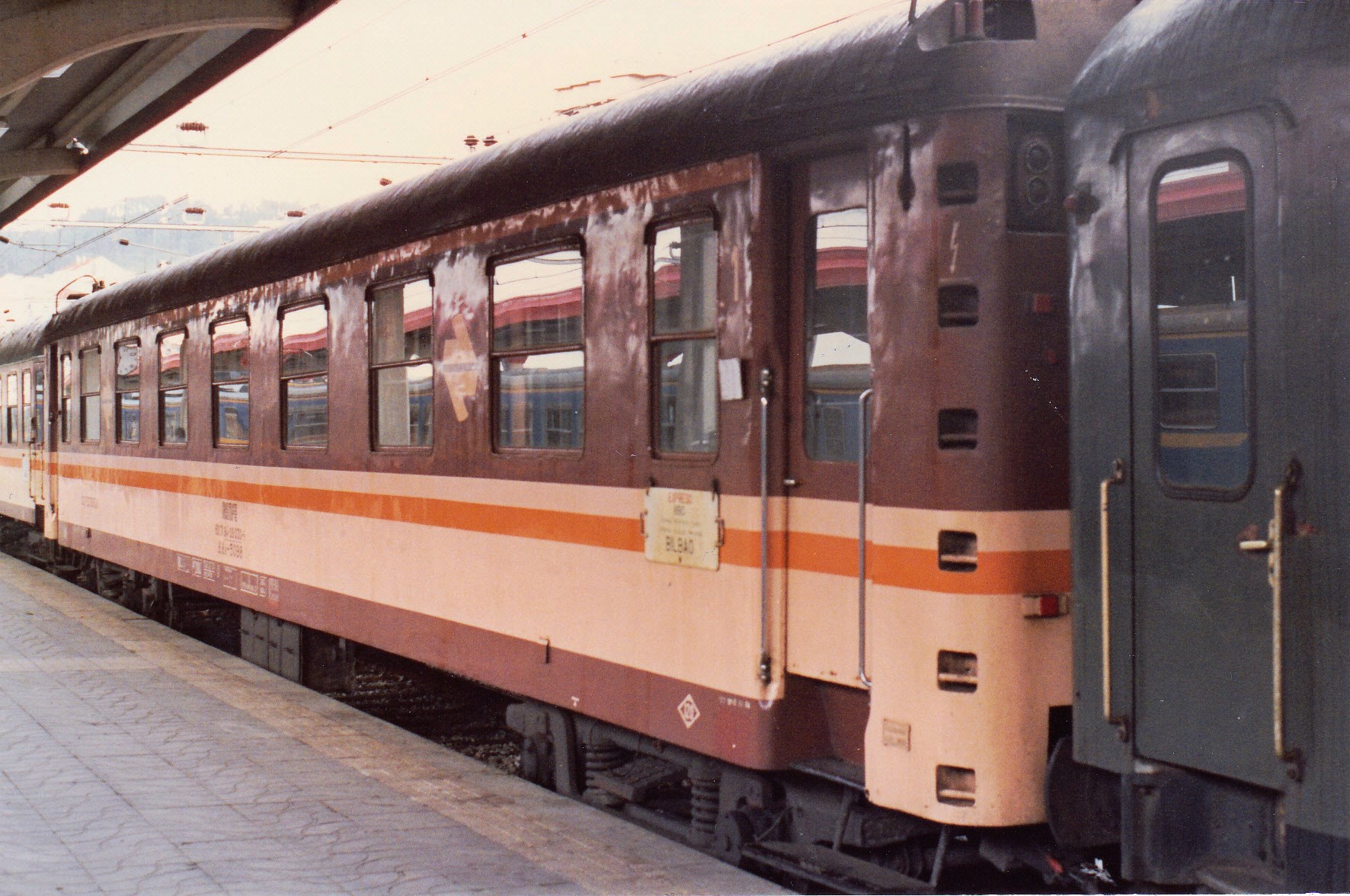

Coche AAr-5098 con decoración "Estrella" en el Expreso VIGO-BILBAO. VIGO 2-4-1988. Autor: Jordi Corbella. Fb. TRENES y FOTOS.

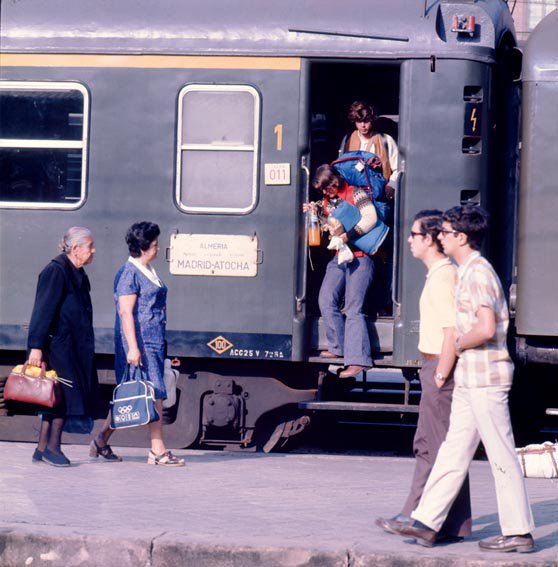

Mensajes: 38740
LLegada del Expreso de ALMERIA a la estación de MADRID ATOCHA. Años 70. Foto: Renfe
Nota 08 Mar 2016 20:07
Mensajes: 6664
Curioso..nunca había visto la inscripcion que lleva este coche.aac 25v.
Se refiere a 1/3 clase y 25 voltios?cualquier aclaración al respecto sera bienvenida por mi parte.
Gracias de antemano.
Nota 08 Mar 2016 22:49
Mensajes: 2639
Registrado: 17 Ago 2008 08:51
Saludos :
Sin duda, mucha imaginación.
ACC serán las iniciales de un taller de los que efectúa revisiones o reparaciones.
25 V no serán voltios, sino la fecha de 25 de mayo; el año ( 72 = 1972 ) viene a continuación.
Después sigue una referencia al tipo de revisión pasado ( R2 etc... ).
