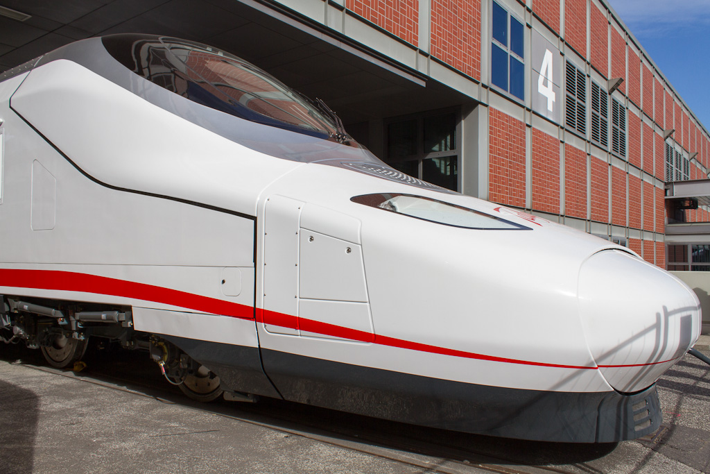

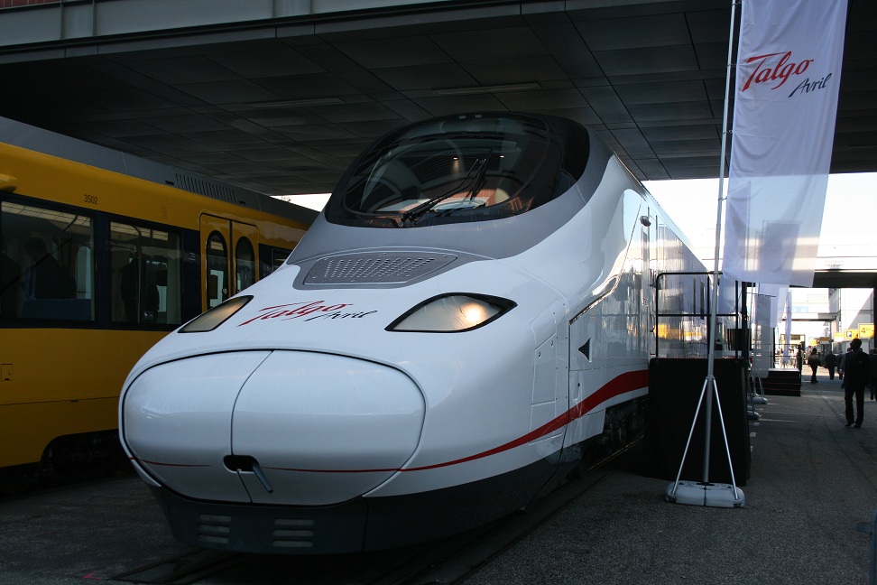

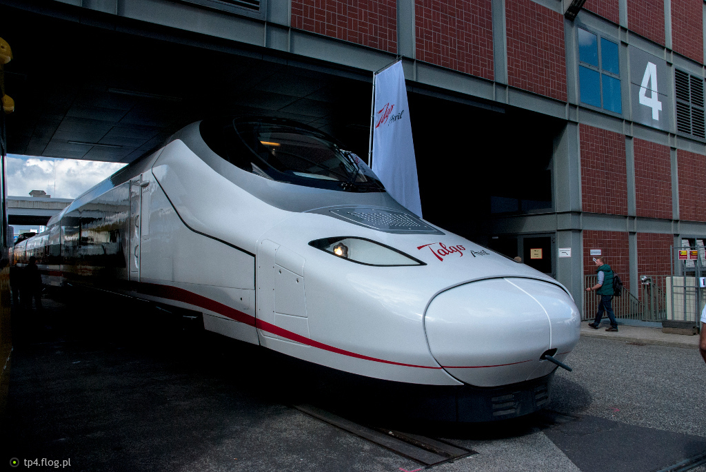

A mi me parece bonito. Sobre todo la tractora, vista de lado. Enhorabuena a Talgo, y a España, por seguir con estas evoluciones. Y que Talgo siga así, y una vez evolucionados los Avriles, nos saque la serie de los 'mallos' ;) .

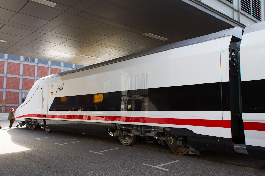

Dentro de lo poco que se del tema, da la impresión de que en este primer desarrollo del Avril, Talgo ha ido por un camino prudente: evolucionar algo la tractora de los 102/112, y centrarse mas en el desarrollo de los coches, para luego dar el paso a desarrollos mas profundos.
Luego hay una cosa curiosa que vi en una maqueta del coche del Avril: parece que los Avriles no van a ser pendulares, pues el conjunto de suspensión llega hasta la mitad de la altura del coche. Curioso.

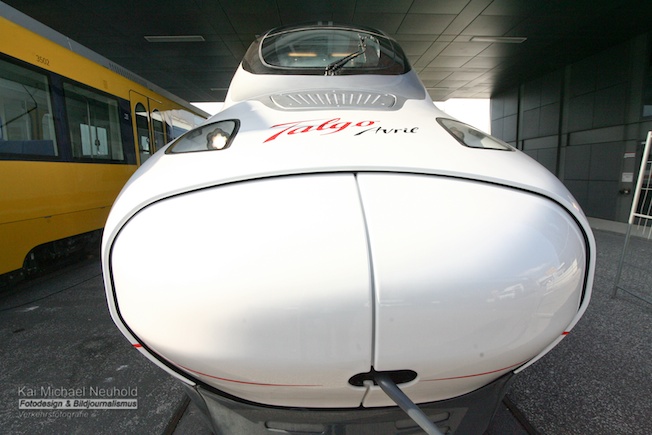

Bueno, a ver si salen fotos del interior, con las cinco plazas por fila. En la vista de 360º no consigo apreciarlo fácilmente, sale con esa forma de ojo de pez (creo que se llaman así los objetivos angulares esos).
Ya por último, alguien comentaba que esto era mas de lo mismo, desde hace décadas. Para mi esto muestra lo acertado del diseño del Talgo Pendular, que 30 años después evoluciona, sin cambios radicales.

Y otra
Salvo excepciones, la pendulación y la basculación no suelen contar mucho en la alta velocidad. Tengo por ahí unas hojas del intercity Valladolid - Barcelona que me encontré en pre-reciclaje, y en la velocidad en la LAV venía 250, no 250A, que sería lo lógico, en la parte convencional si venía 200A.

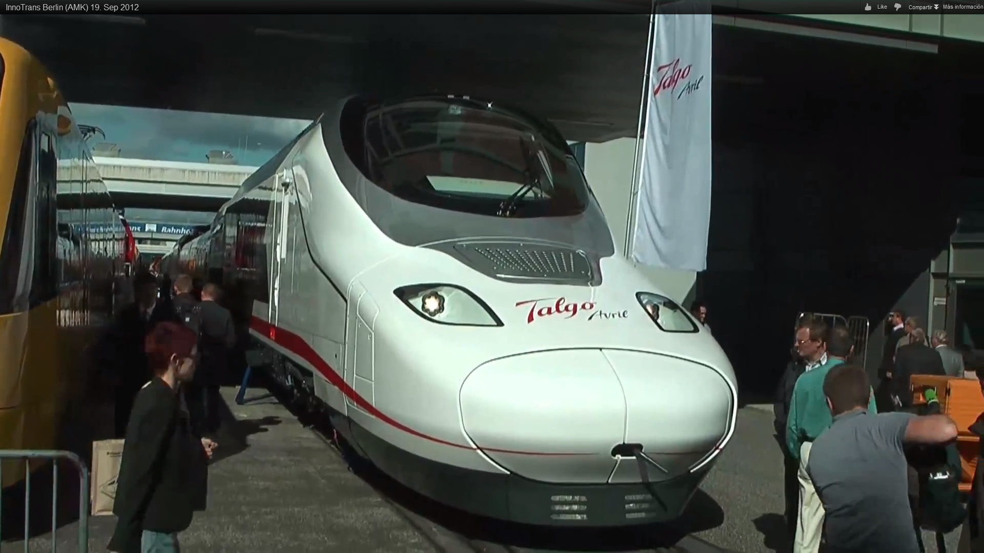

Al principio del video sale el G3. ES UNA PASADA DE TREN!! :shock: :shock: :shock: :o :o
http://www.youtube.com/watch?v=WC5dMTRkvS4
No os llena de orgullo y os entra una cosilla en el cuerpo cuando veis a varias personas fotografiándolo?? ;) :D :D

+ fotografias de Innotrans 2012
http://paulbigland.zenfolio.com/p935523119

Me parece una evolución correcta de los 112.
La auténtica revolución llegará cuando salgan las tractoras con pasajeros en el interior. No se como se lo van a meter para meter en ese espacio los 8000 kw de potencia que necesita un tren aVe. :roll: :roll: :roll:
Este modelo es más una evolución que una revolución.
La solución 3+2 permite aumentar la capacidad como lo hacen los TGV-Duplex (mediante los dos pisos) o los ICE 3 y los AGV poniendo pasajeros a lo largo de todo el tren perdiendo menos espacio.
Si es más rentable en peso por plaza y precio por plaza que las otra soluciones pues perfecto, se situaran por delante de la competencia. Estructuralmente es más sencillo que construir un dos pisos.
Desde el punto de vista de la seguridad yo prefiero la tracción concentrada que la distribuida; en un accidente a 300 km/h da bastante igual, pero en uno a 50 km/h o en un paso a nivel las víctimas suelen ser las del primer coche. Si no hay viajeros menos víctimas. Me preocupa también el confort de las plazas.
La pendulación no sirve de mucho en alta velocidad. Supongo que habran hecho que el tren gire en plano, sin inclinar las cajas hacia el exterior. Además, si no pendulas puedes hacer las cajas más anchas y meter así los asientos 3+2. Es decir, se baja la altura de los soportes del pendular (por encima de centro de masas) al centro de masas (como en el Talgo III).
Buenas suerte a este futuro... S-122 ??? :?: :?: :?:
Salud !
