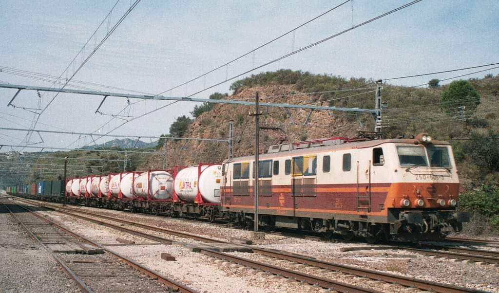

250-605 Estrella remolcando un mercancías en en la estación de Llançà (Girona)
Foto: Xavier Español

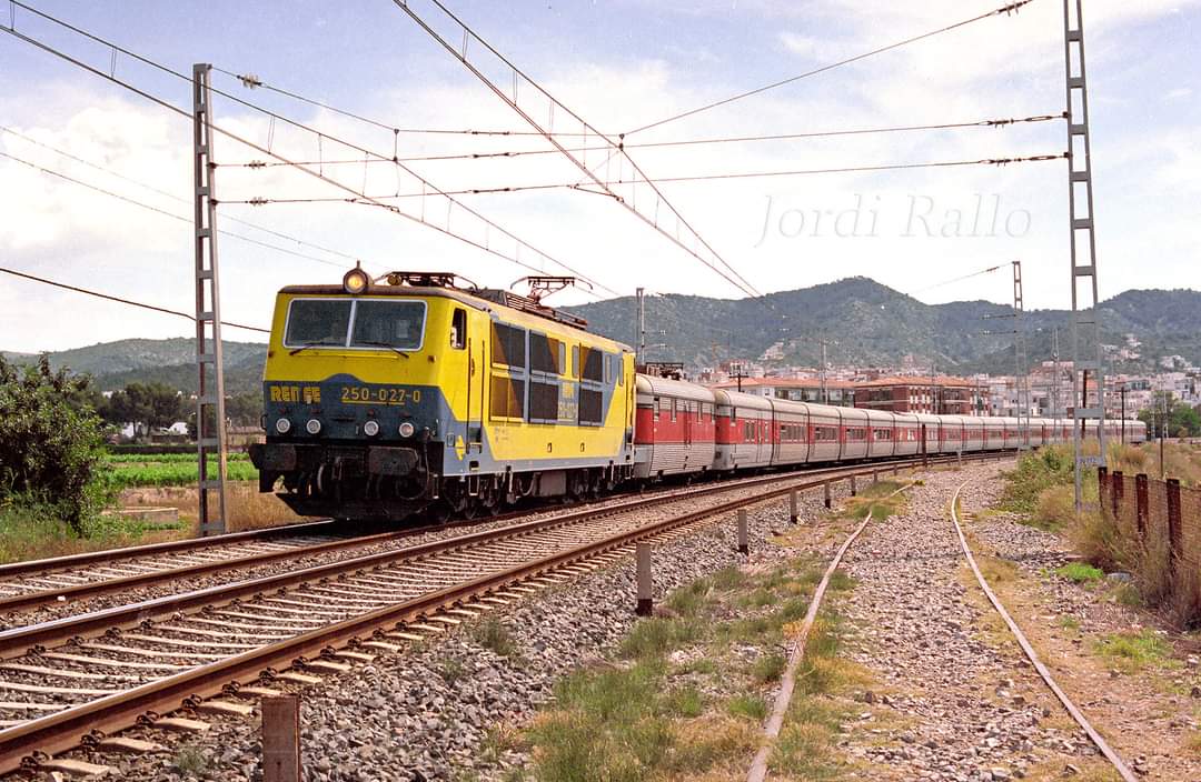

250-027 conTalgo Mare Nostrum partiendo de SITGES. 12 junio 1988.
Foto: Jordi Rallo.

Gran fotografía, como todas las del sr. Rallo.
Cómo han cambiando los trenes; lo normal era ver larguísimos Talgos remolcados por una sola locomotora (como la alemana 250 de la foto), aún recuerdo el Barcelona-Sevilla, con tres composiciones y 32 remolques en total remolcado por una sola 269-2; en cambio, ahora para un ridículo Talgo de 10 remolques se usan parejas de 252 en mando múltiple. Eso de "menos es más" se cumple a la perfección en la renfe de nuestros días.

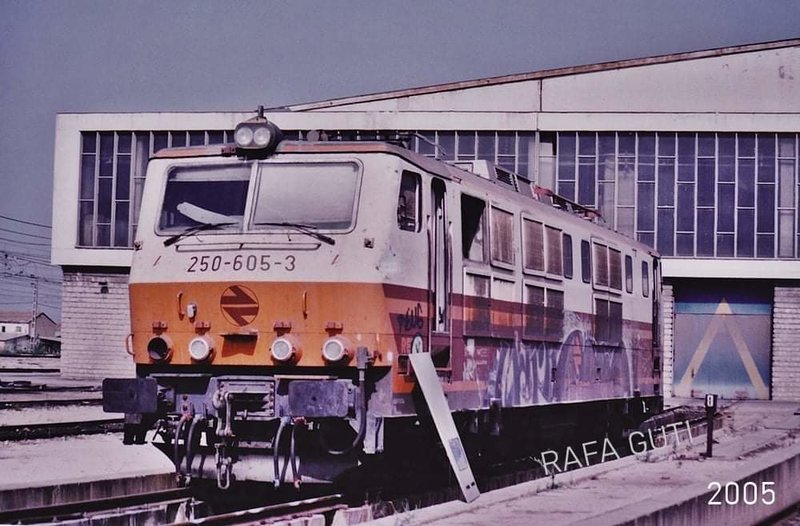

La última 250-600 que estaba siendo canabalizada en Valencia Font de Sant Lluís para su posterior desguace,el resto de las chopper ya habían caído. Año 2005
Foto : Rafa Guti

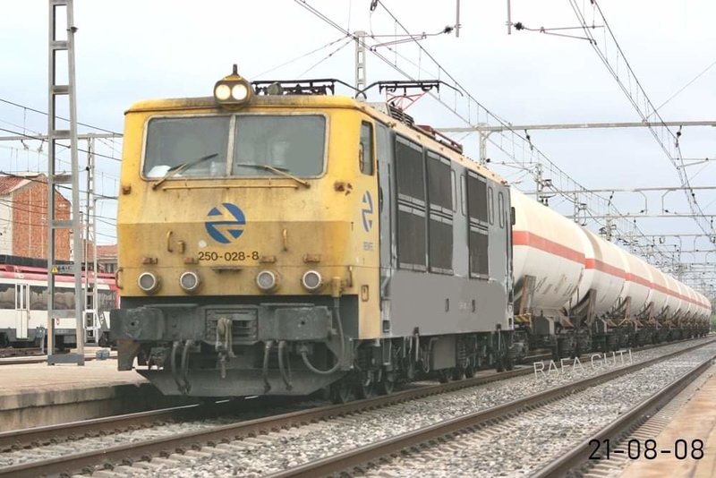

250-028 con el Butano Tarragona - Montornés por Sant Vicenç de Calders.
Foto : Rafa Guti
Foto : Rafa Guti
Solo un apunte, la 250.605 no fue la última en caer de las chooper, cayó justo antes que sus hermanas 250.601 y 250.602, siendo la 601 la última chooper en caer.
Esos dias se desguazaron junto a las 3 chooper las 250.002, 250.010, 250.012, 250.019, 250.031, 250.032 y 250.033
