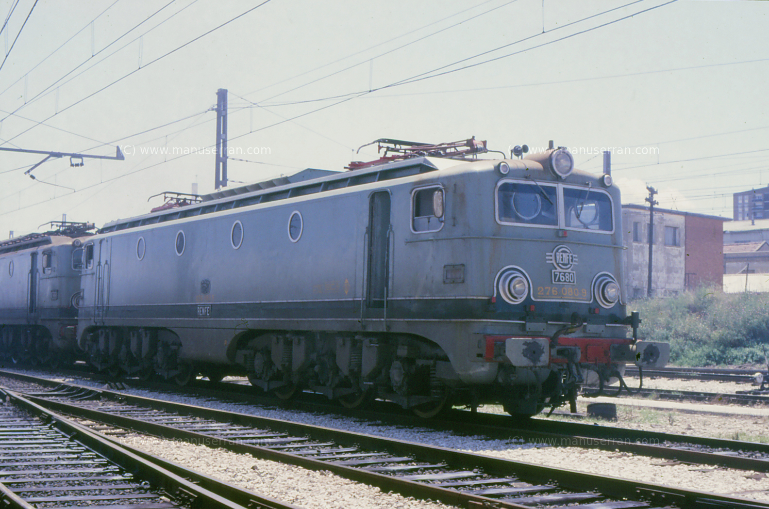

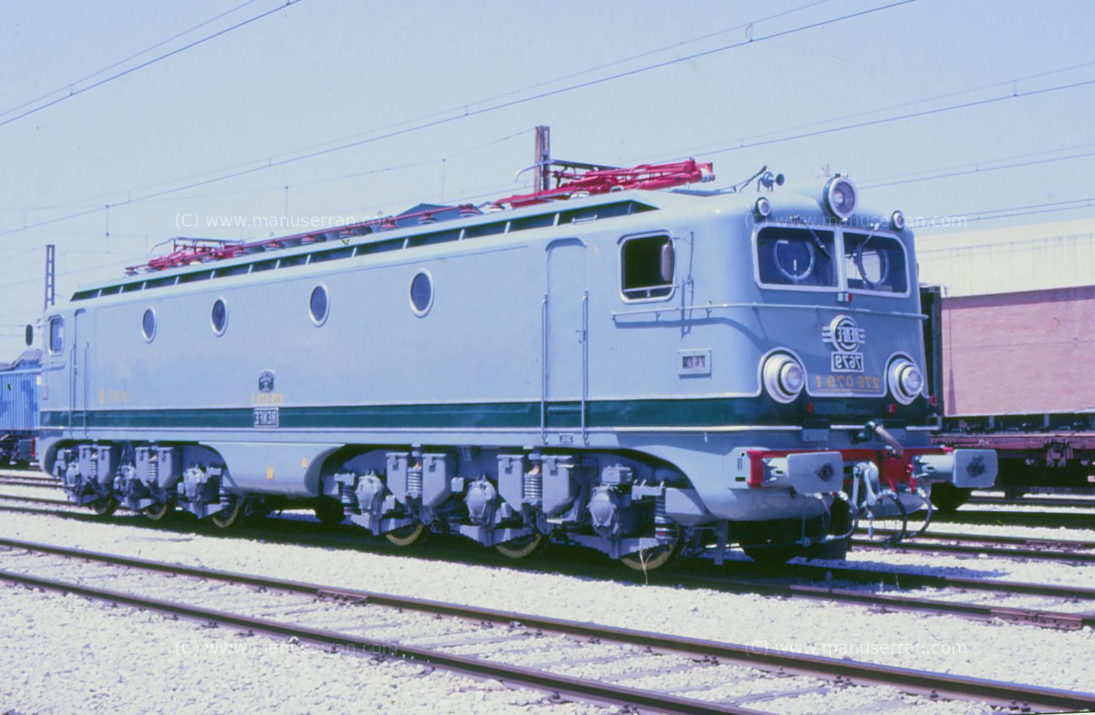

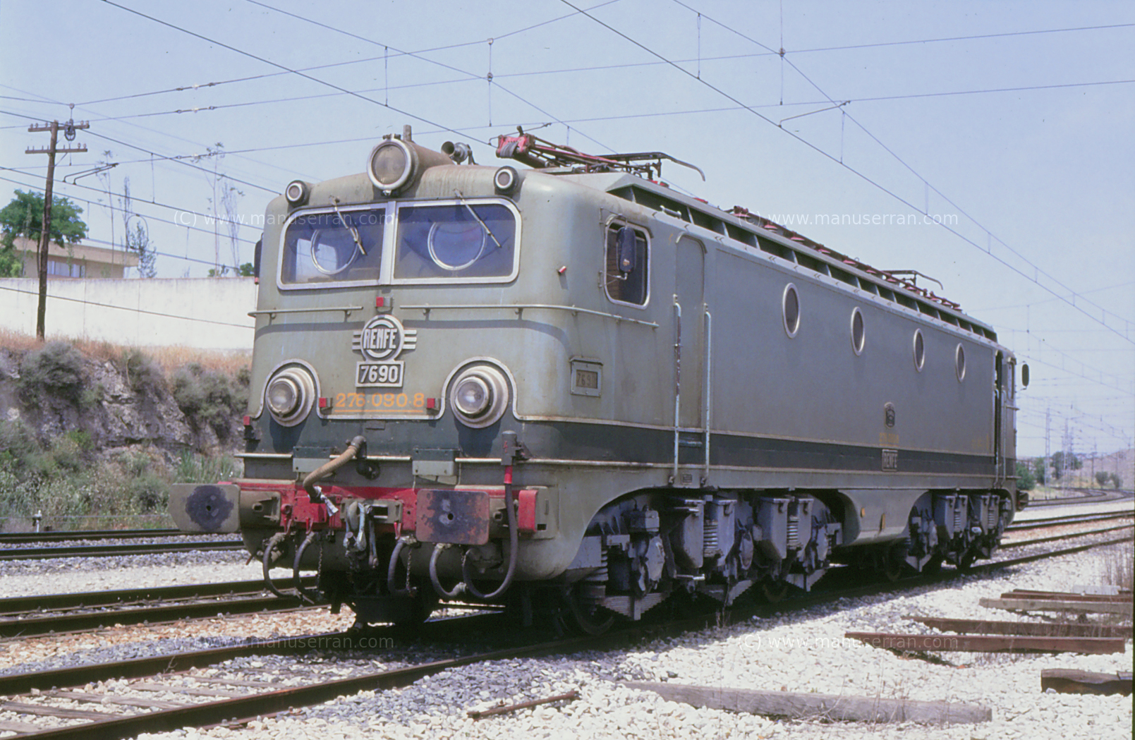

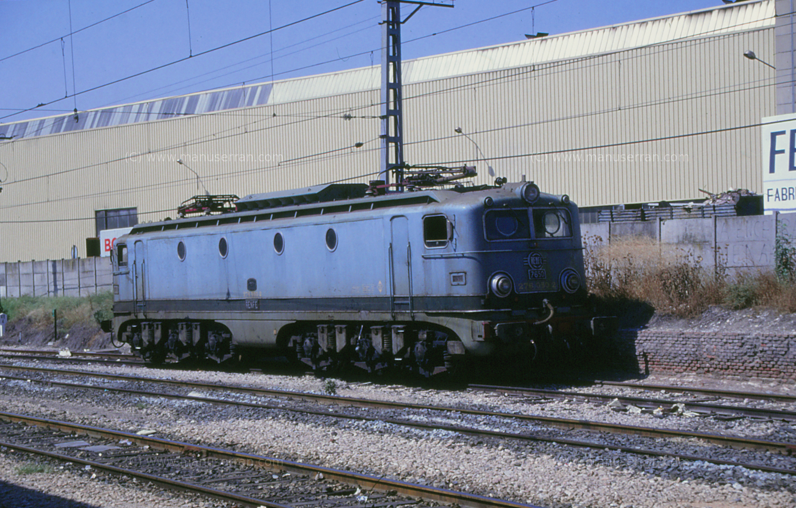

nº 276-050. ex 7650. Foto: manolo serrano

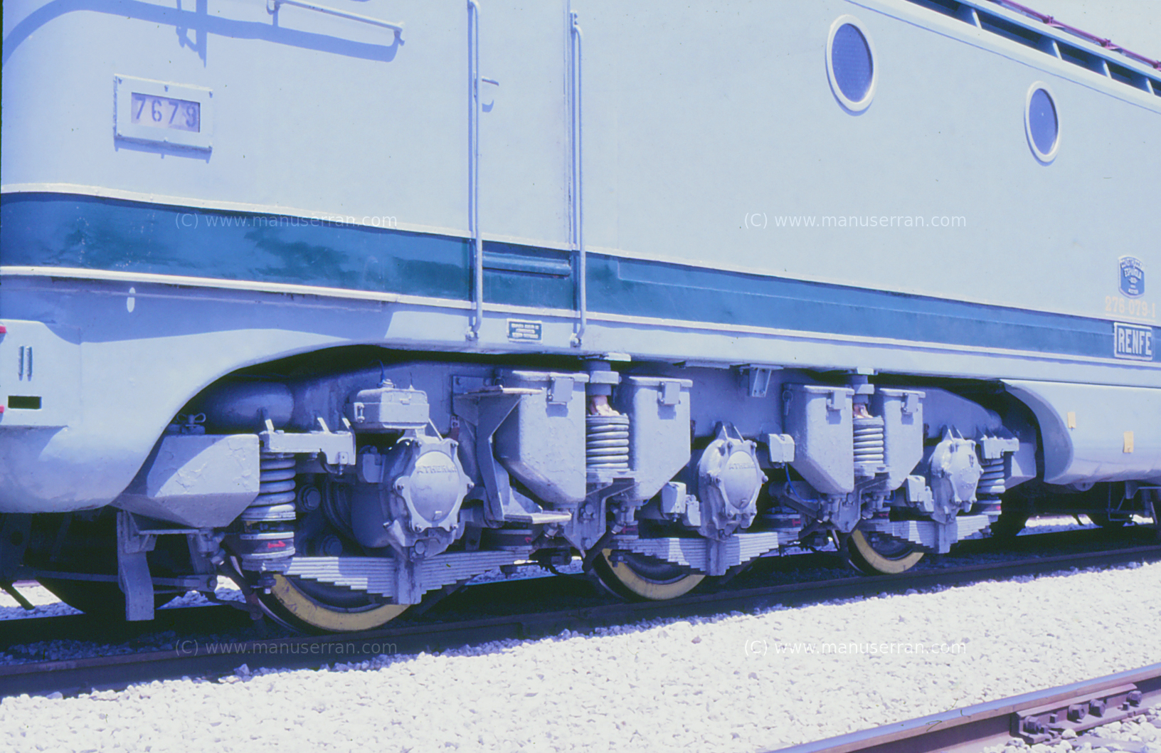

nº 279-079. ex. 7679. Foto: manolo serrano

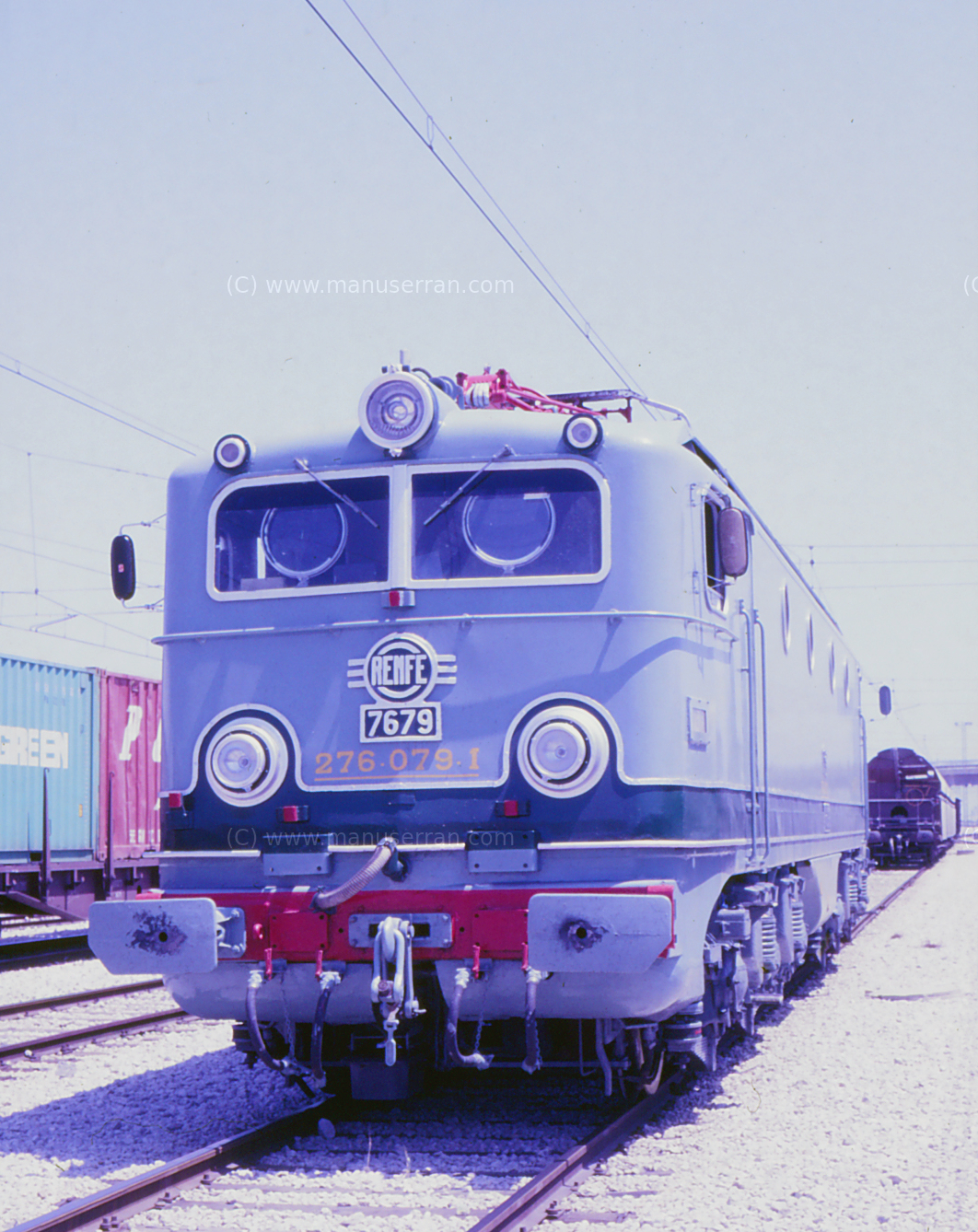

nº 276-079. ex. 7679. Foto: manolo serrano

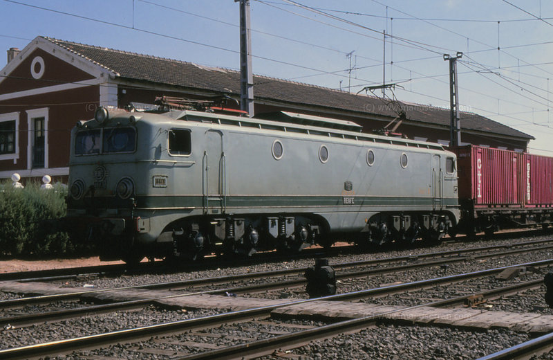

nº 276-080. ex. 7680. Foto: manolo serrano
nº 279-090. ex. 7690. Foto. manolo serrano

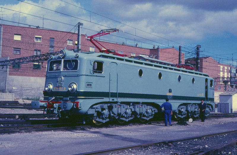

nº 276-111. ex. 8611. Foto: manolo serrano
nº 276-113. es. 8613. Foto: manolo serramo
Fabulosas imágenes las de todas estas francesas que has subido, jubiladoRENFE, pero en especial las de las 7679 y la 8611, con su impecable aspecto recién pasada revisión, hasta se aprecia el tono grisáceo en los bogies distinto al de la carrocería. Su aspecto cuidado e impoluto, luciendo el precioso verde turquesa original, está en las antípodas del lamentable y cutre aspecto posterior de esas y otras locomotoras con esos estridentes colores negro y amarillo y, por si fuese poco, deslucidas a base de pintarrajos y desconchónes en su pintura.
Y es que, quien ha visto y quién ve el aspecto y cuidados de las locomotoras españolas. Tempus fugit

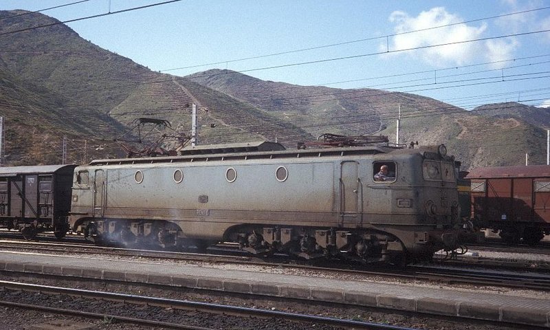

Port Bou. Octubre de 1980. Típica estampa ferroviaria, con el humillo de las Alsthom 7600.- Foto : Martin Welzel.
A qué se debía ese humo en una eléctrica?
Mensajes: 835
Registrado: 03 Abr 2009 23:12
El humo que salia entre el bogie y la caja no era del compresor era de la bomba continua del freno de vacio.
La bomba de freno de vacio continua al igual que la intermitente disponian de un visor redondo de cristal tipo ojo de buey y mas o menos tenia un diametro de 5 o 6 cms y su cometido era saber el nivel de aceite que tenia la bomba, el maximo de aceite era por la mitad y el minimo era por debajo de la mitad del visor.
Que pasaba que muchas veces, que ese visor de la suciedad y la porqueria no se veia bien y no se sabia si el nivel era el correcto o no, entonces lo que se hacia era rellenar de aceite casi a tope del visor lo que producia quemar el aceite sobrante, de ahi era el humo.

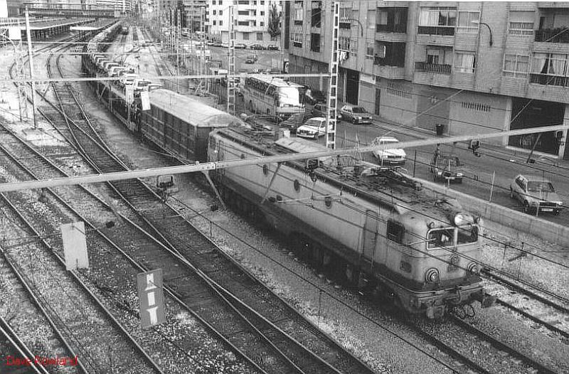

7649 (276-049) en ZARAGOZA EL PORTILLO. 8-Junio-1992. Foto: Dave Rowland

Hooa xiuxicom muchas gracias por tu explicación. Me ha sido de vital importancia, pues, no sabía nada al respecto.

Buena explicación.
La verdad que a la vista de las fotos, debia ser un problema muy corriente.

Hola, a mi me surge otra duda, como es que he visto en multitud de veces estas máquinas con composiciones de aire comprimido, y quemando aceite.
Gracias y un saludo.
Mensajes: 835
Eso es imposible te habras confundido, ese humo era exclusivamente de la bombas de vacio, cuando iba por aire no salia el humo del compresor.

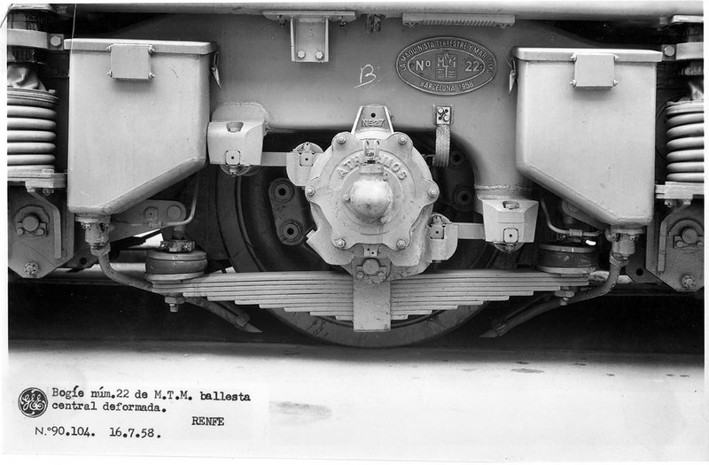

Estas locomotoras la caja de grasa se apoyaba en unas ballestas y estas estaban sujetas por los extremos en un esparrago roscado con tuerca con un silenblock por un lado y por el otro en otro silenblock, todo esto iba cogido por debajo por dos sendas tuercas y para evitar que las tuercas se perdiesen debido a los movimientos y traqueteos iban aseguradas por pasadores.
Precisamente debido a esos traqueteos y con el tiempo se iban desenroscando las tuercas terminandose de soltar y llegaban a apoyarse sobre los pasadores y debido a esos traqueteos las tuercas se movian o bailaban y de ahi viene ese ruido a cascabeles.
Eran doce tuercas por truck, osea en total 24 tuercas.

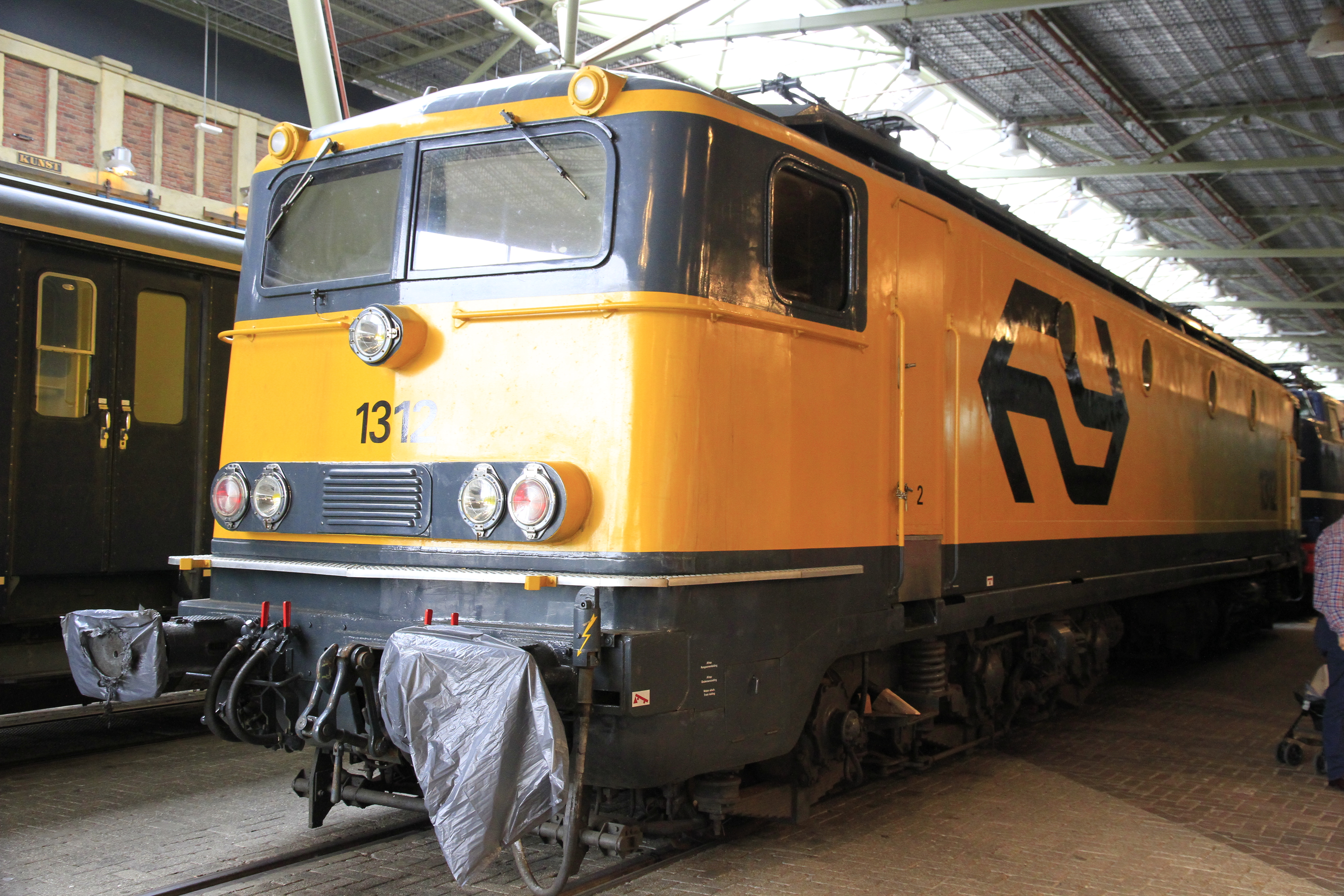

Una "francesa" holandesa, fotografiada este verano en el Museo de los Ferrocarriles Holandeses en Utrecht
Saludos, Remolín
