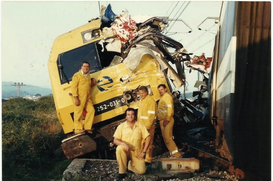

Nota 27 Nov 2018 18:37
Mensajes: 393
Ubicación: El Puig (Valencia)
Registrado: 02 Sep 2010 09:46
Pues si fue la 031, la pobre ya va bien, porque fue la protagonista del accidente de Sant Celoni en Julio de 1993.

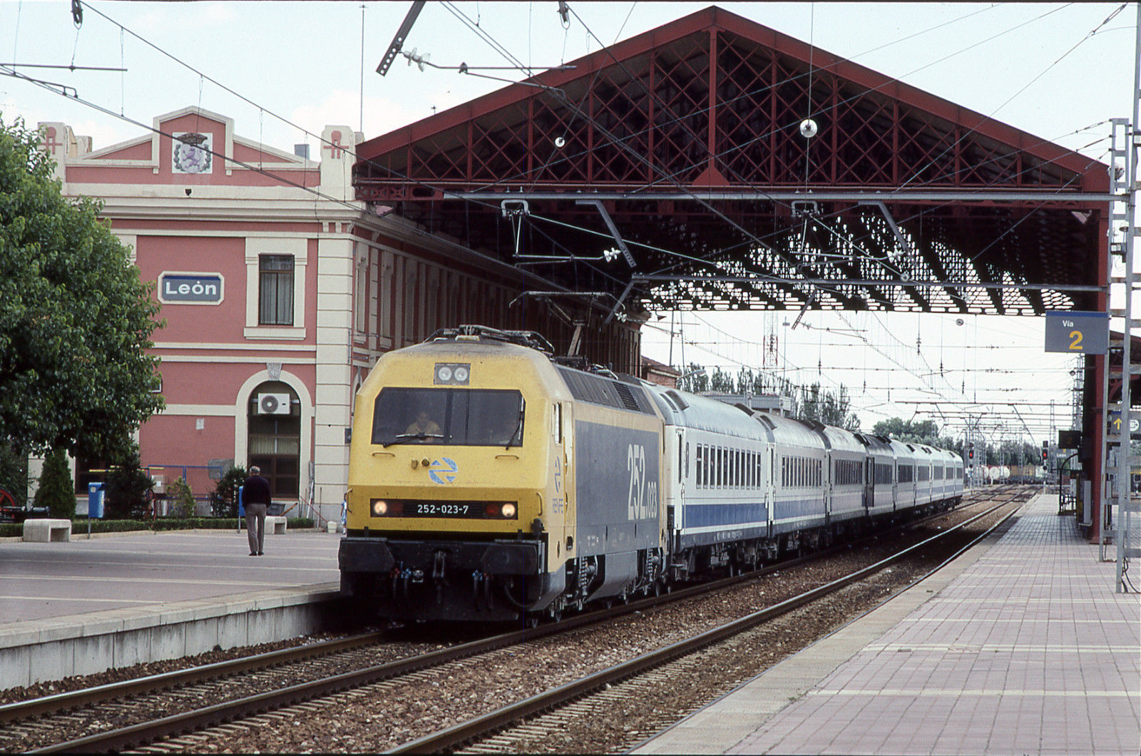

Nota 14 Dic 2018 22:27
Mensajes: 38758
252-023 con un diurno efectuando parada en la estación de LEÓN. 6-8-1995. Foto: originaldia

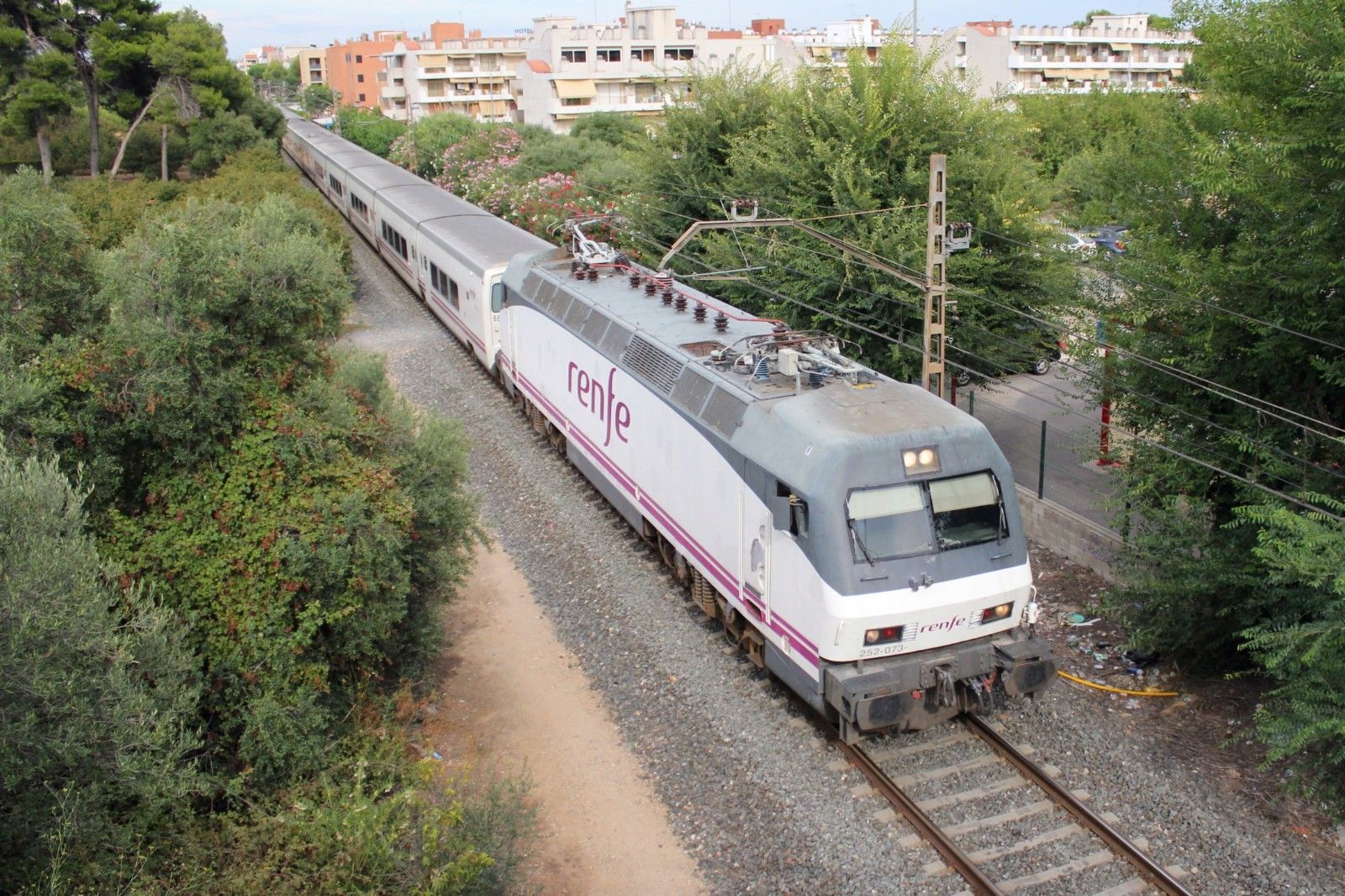

Nota 01 Ene 2019 18:58
Mensajes: 38758
252-073 con material Talgo en CAMBRILS. 26-Julio-2011.
Sin datos de autor
