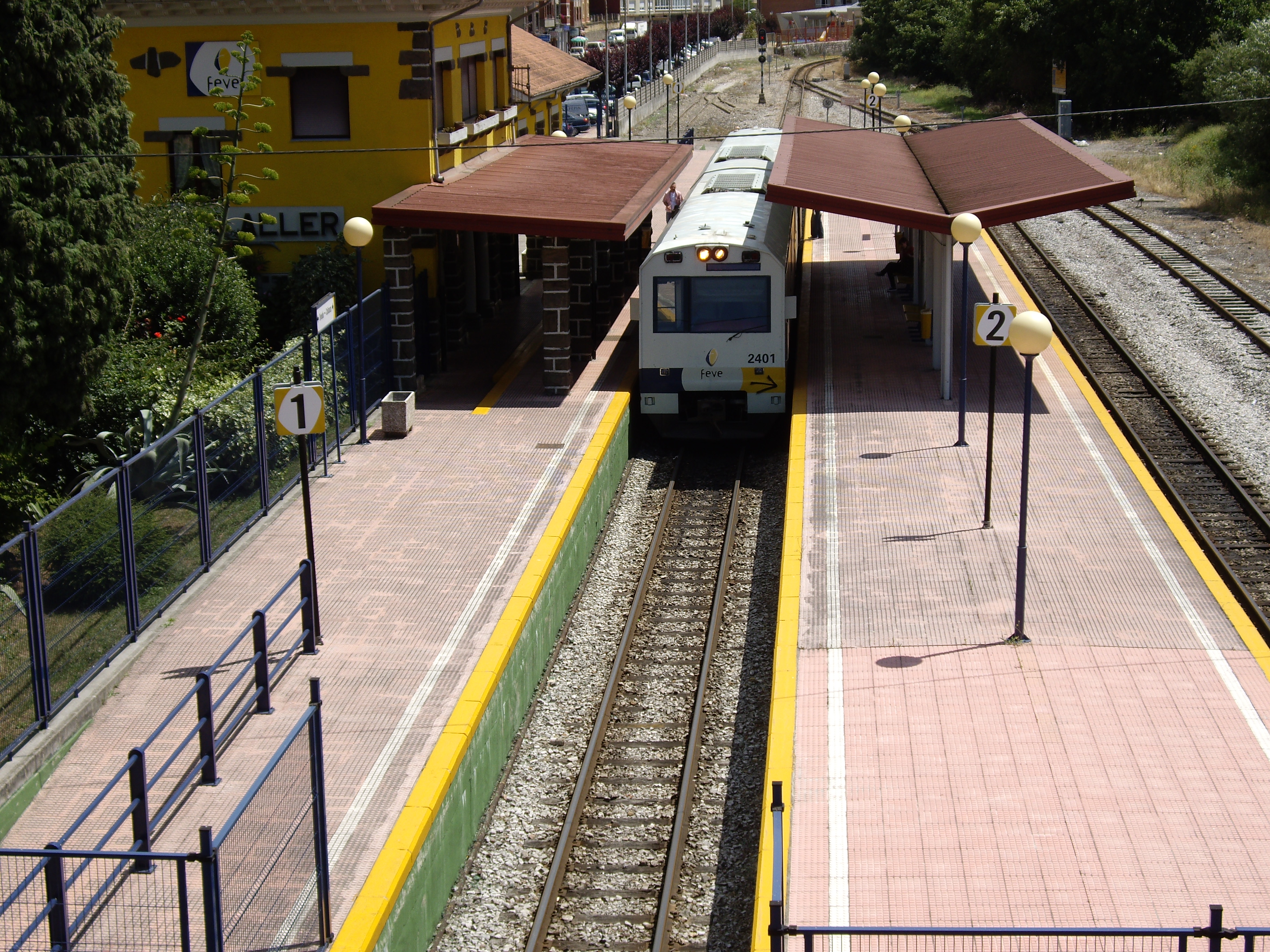

Pillamos feve3633 y yo los pardales por Lieres.

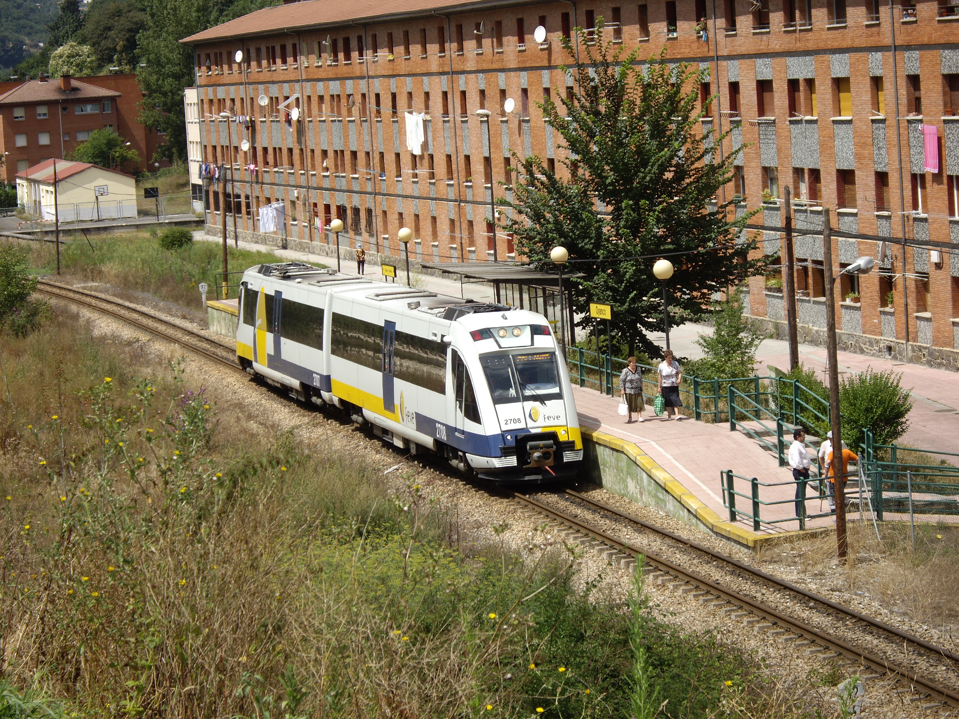

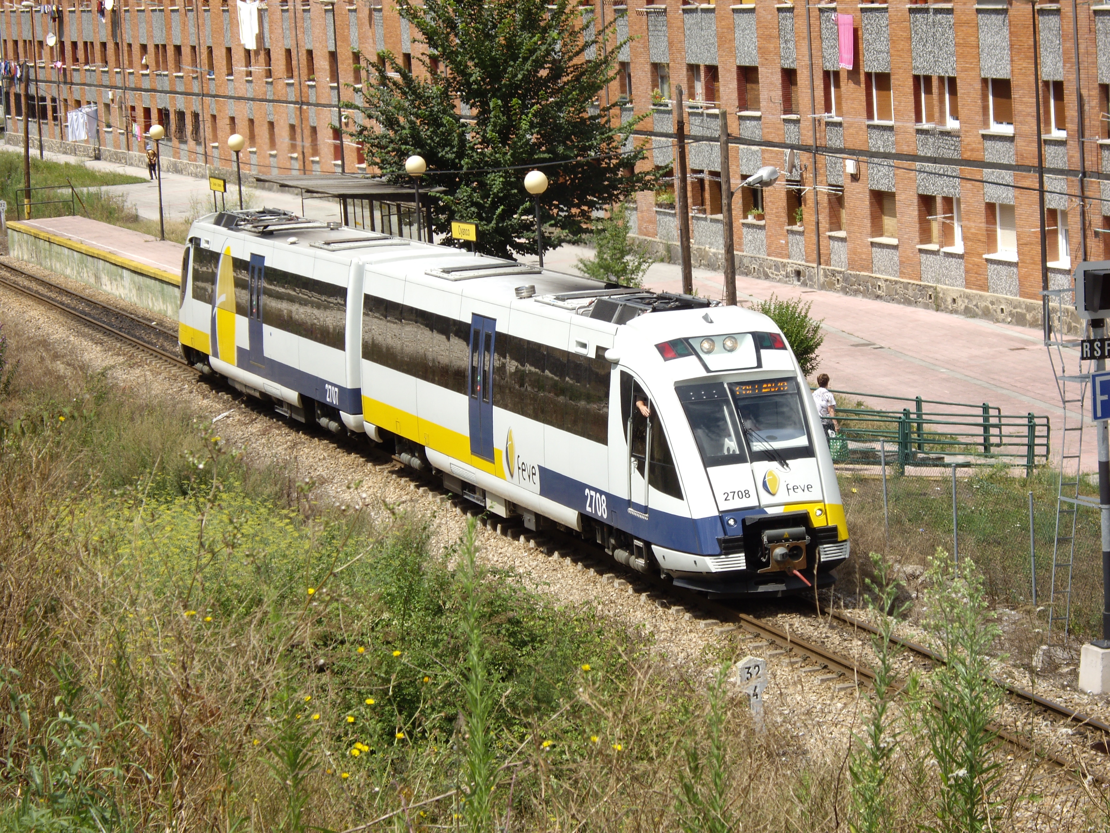

Por fin le pille me refiero al robot 2700 y tambien alguna del Fema llegando a Cabañaquinta

Mensajes: 611
Registrado: 20 Jul 2008 20:32
¿Las fotos del FEMA de cuando son si no es mucho preguntar? Porque hoy estaba acolpado al 2426-76 para hacer cercanias (o regionales;no estoy muy seguro de ello).
Eso si,tambien decir que la primera foto me gusta bastante :)
Luego esta el tema del material usado a dia de hoy y mañana por la linea de Collanzo,puesto que los Pardales no estan,el FEMA tampoco y que yo sepa 2 2600 (2607 y 2611) estan haciendo especiales.¿Estariamos ante un momentaneo regreso a la linea allerana de los 2600 o hubo Apolos (cosa que dudo bastante)?
