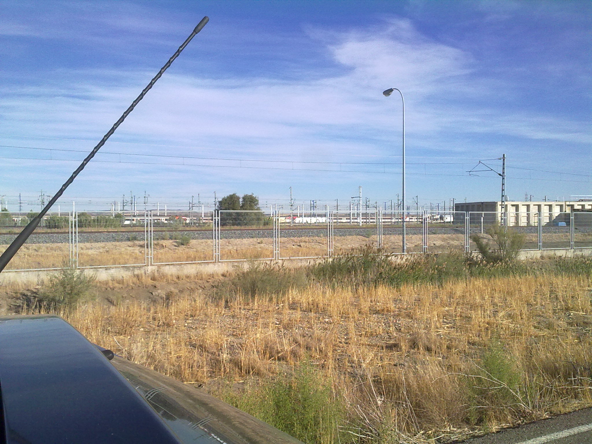

Me acaban de comentar que en los talleres de La Sagra hay un mínimo de 12 unidades 440R de las que había apartadas en Algodor, no sé si pensar bien o pensar mal, pero lo dicho, si quisieran desguazarlas lo habrían hecho en la propia estación de Algodor, no creo que se molestasen en trasladarlas para limitarse a desguazarlas. ¿Sonará la flauta y algunas podrán quedar en condicones de alquilarse o venderse a los futuros operadores privados? Recemos para que así sea.
Nota 13 Sep 2012 18:49
Mensajes: 494
Registrado: 04 Ene 2009 20:07
quizas sea para quitar piezas y despues desguazarlas. nadie tiene fotos de la sagra

Si 12 uts. 440 han ido a la Sagra me da a mí que podría ser para el acopio de piezas para el resto de unidades 440/470 que hay en servicio (debido a la escasez de encontrar piezas de repuesto) o para o una revisión y/o puesta a punto para venderlas a otros operadores ferroviarios. Yo espero que sea una de estas dos alternativas, pero conociendo a la compañia ferroviaria seguramente es capaz de mandarlas a la pinza, espero que no sea así.
Seria curioso ver a las 440 circulando por el viejo trazado del ff.cc. de Badajoz pasando por Villaseca y Mocejón.
Alguien tiene fotos del traslado si ha sido así?

Aqui teneis la foto de los talleres de la Sagra, está echa con el móvil asi que como documento gráfico puede valer hasta que podamos sacar fotos mejores
