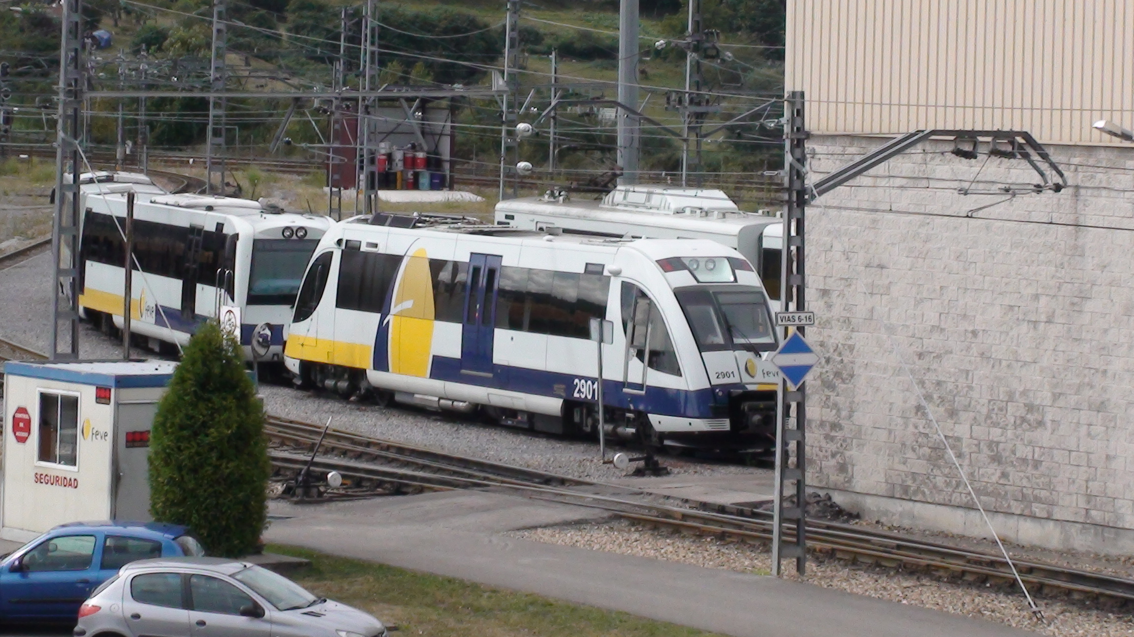

2900 en el taller de el berron,en lols proximos dias llegara un 2900 a cistierna para encargarse de los servicios a guardo y de los cortos a san feliz. la foto es de ayer en el berron..

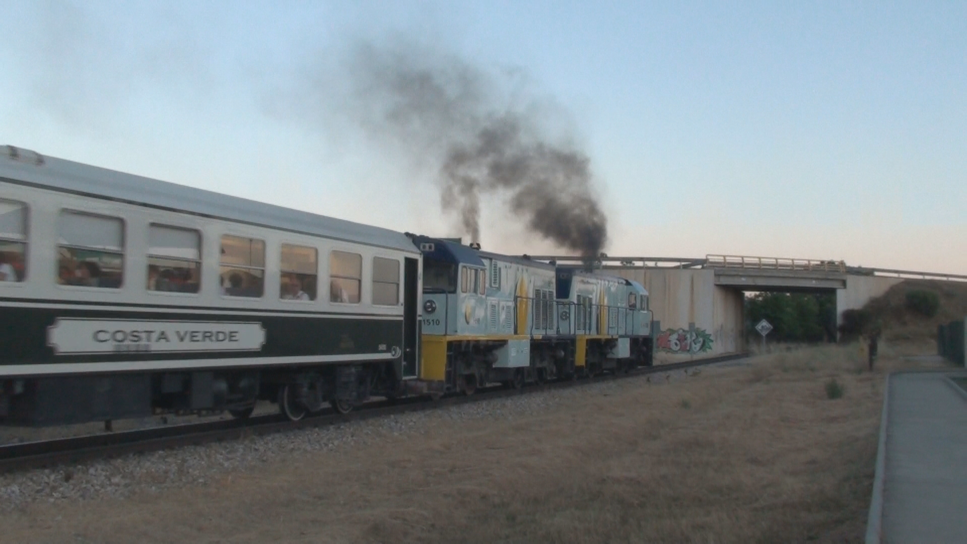

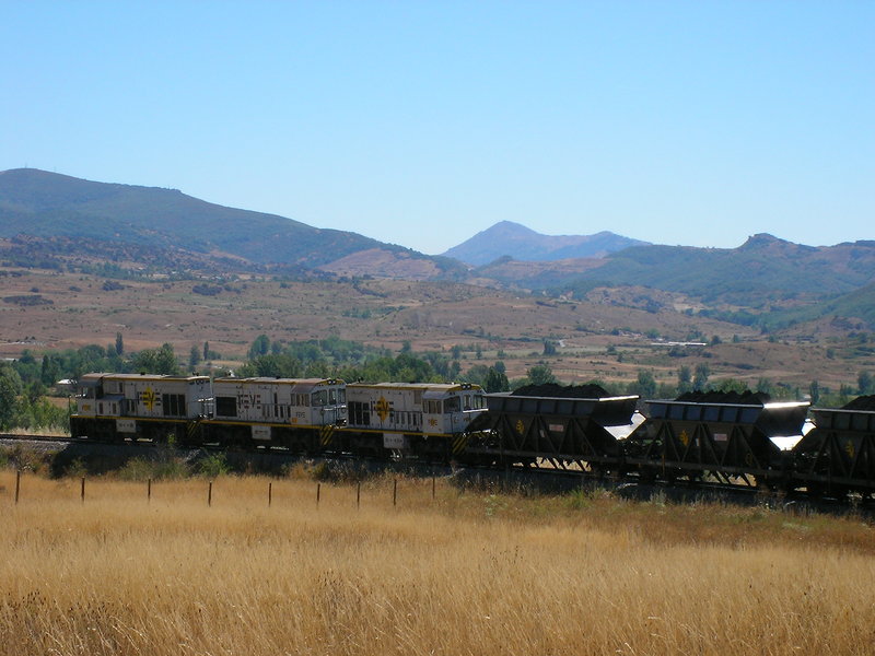

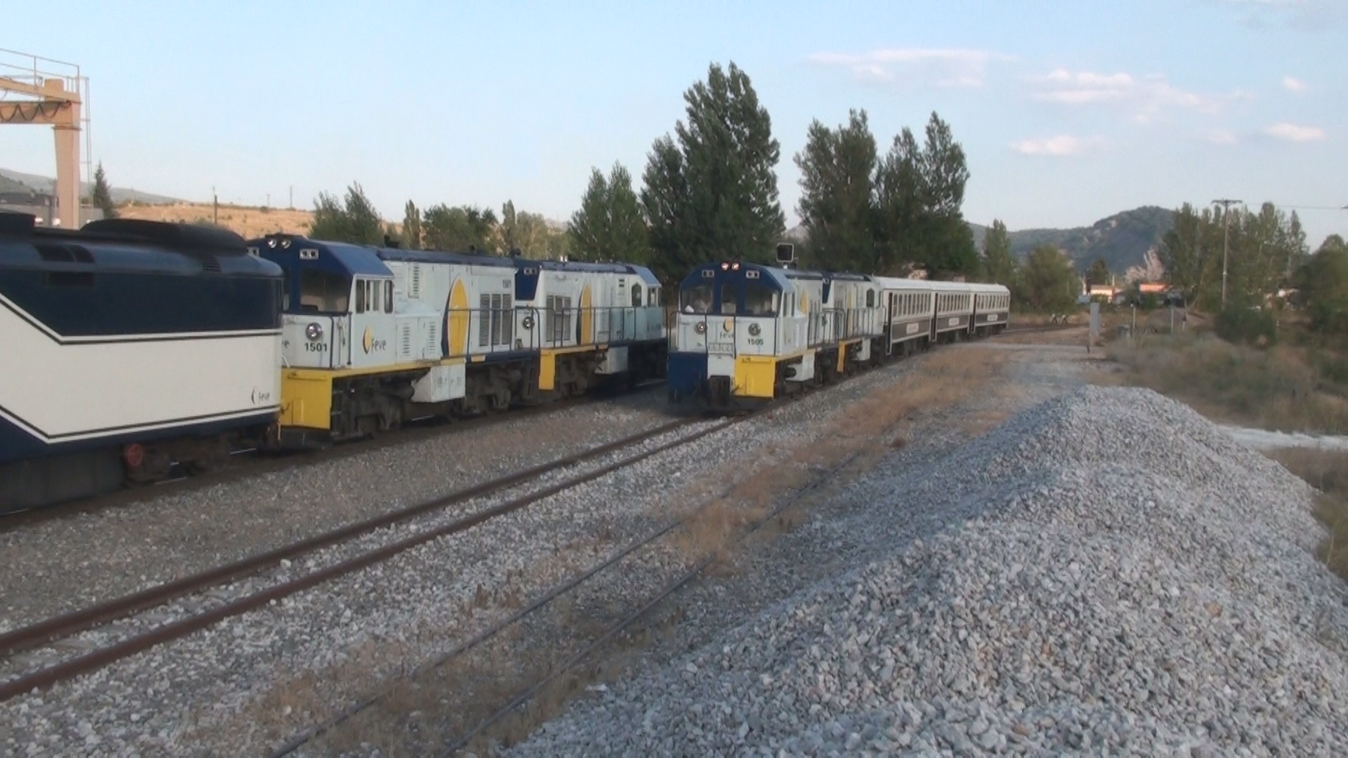

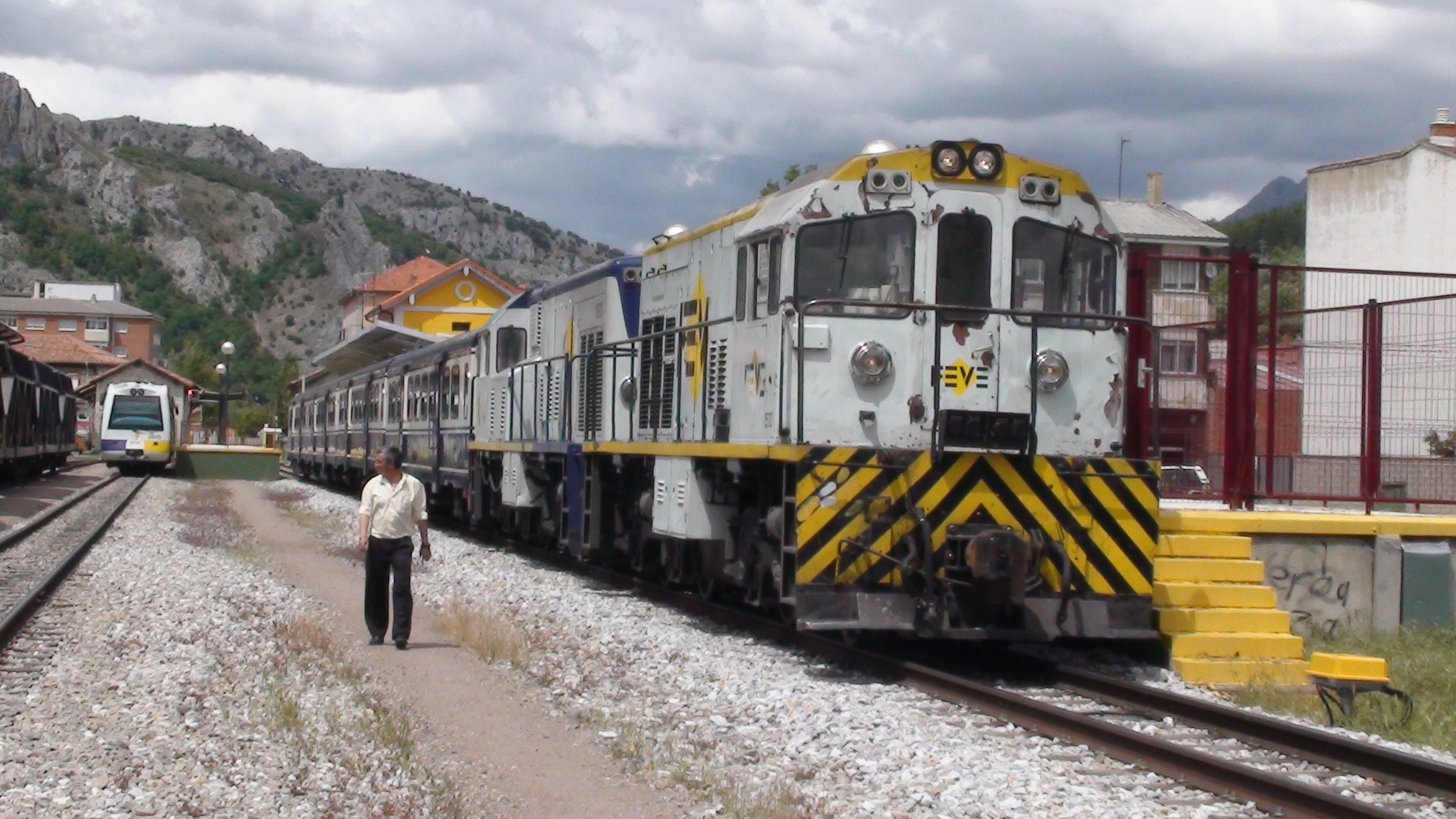

unas de las amarillas con el transcantabrico y el tren de la montaña leonesa con el costa verde.
la 1 y la 6 subiendo por otero entre la vecilla y boñar,despues de pasar el tunel.21-08-10

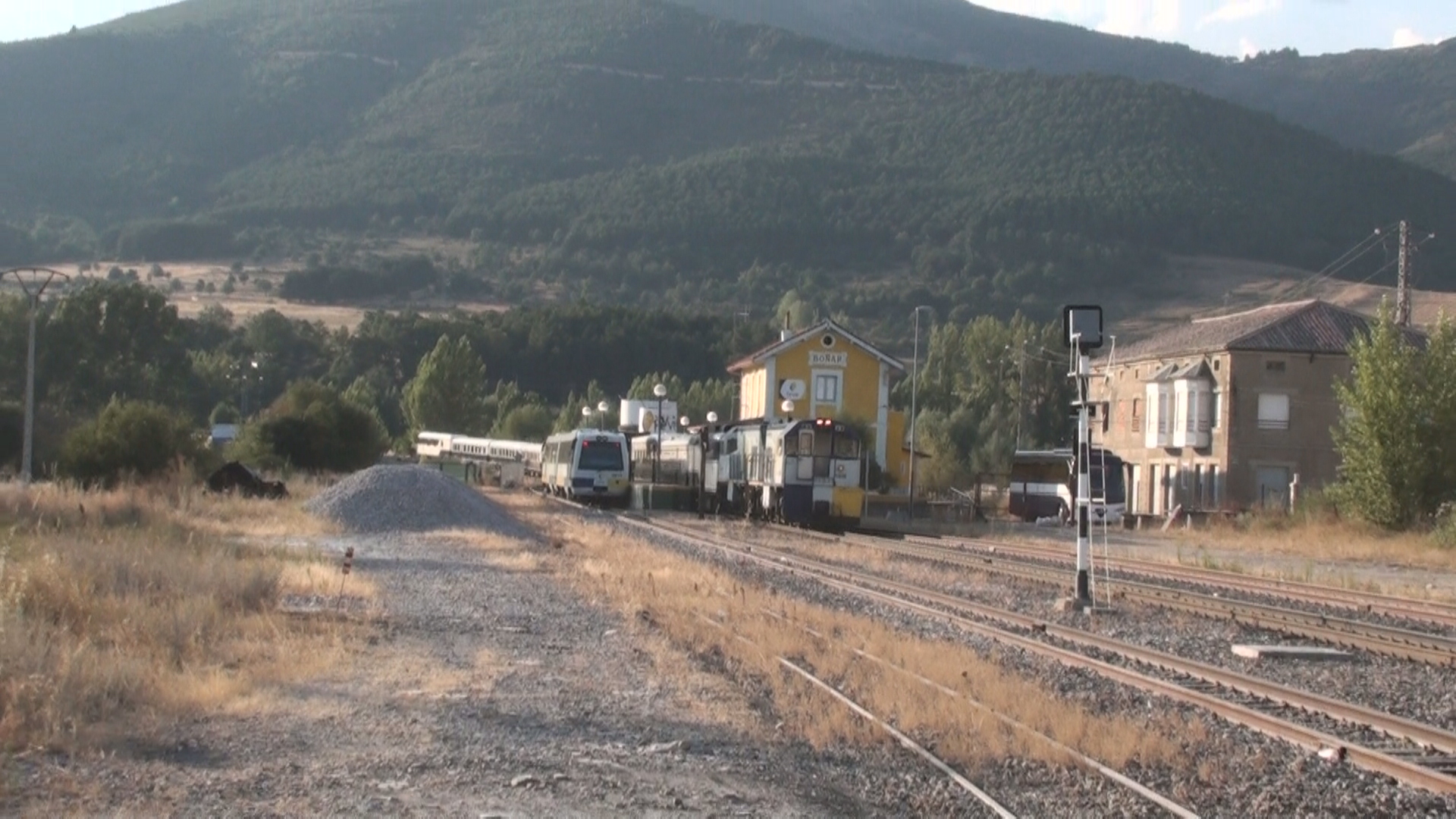

cruce en boñar.

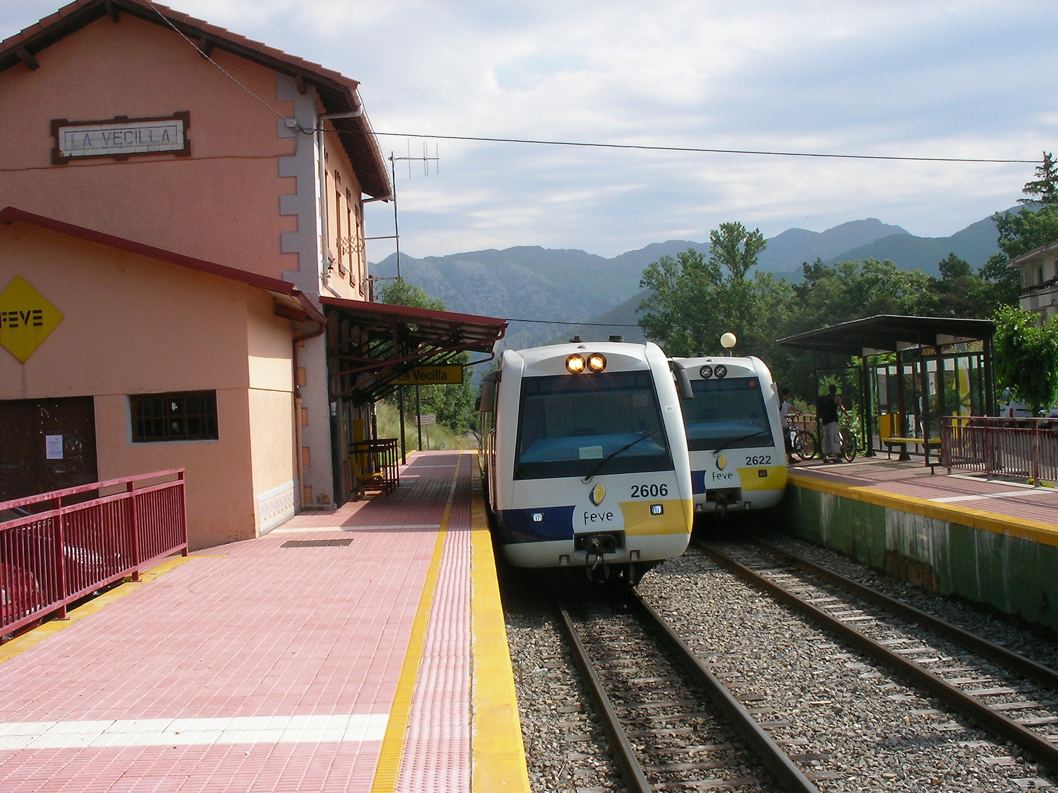

en boñar se realiza un doble crucecon el 7605,boñar-leon y con el 74024 cistierna-leon.

cruce en san feliz

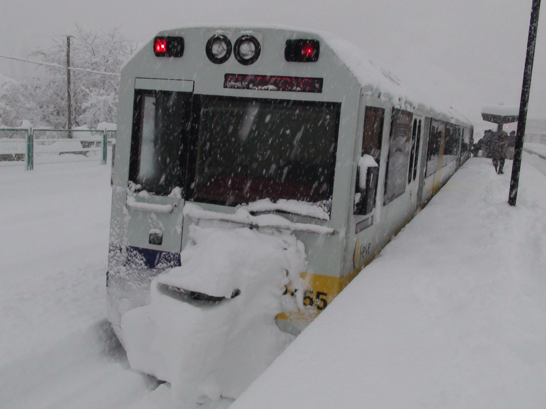

en relacion al tema de las averias de las locomotoras en robla,creo que influyen diversos factores, como el perfil de la linea que es durisimo,un mantenimiento del material que deja bastante que desear y en cuanto al calor de estos dias,bueno puede influir pero tambien cuando hace frio cascan. tampoco creo que sea culpa de los maquinistas que suben el trascan,uno de santander y el otro de bilbao, los conozco hace mucho tiempo y son muy buenos maquinistas.en algun viaje a venido otro maquinista en practicas de santander.una de las cosas de las que se quejan los maquinistas es la longitud del tren que por esta linea es una constante la curva y contracurva, lo que hace frenar mucho al tren y sufren las locomotoras bastante,amen del peso del tren que no se sabe lo que pesa con exactitud.por el invierno con nieve lo unico que funciona son las 1500,ya que las otras locomotoras les hacen masa los motores de traccion co la nieve y no andan.

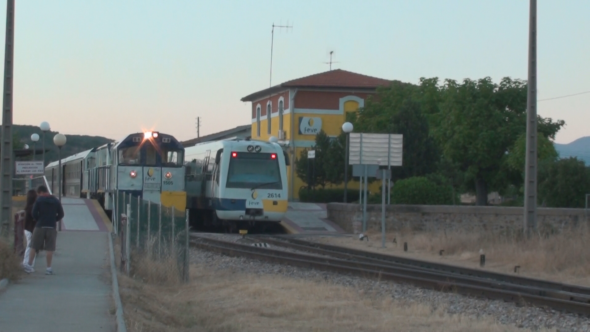

5,7,9 camino de guardo con el tren 9703

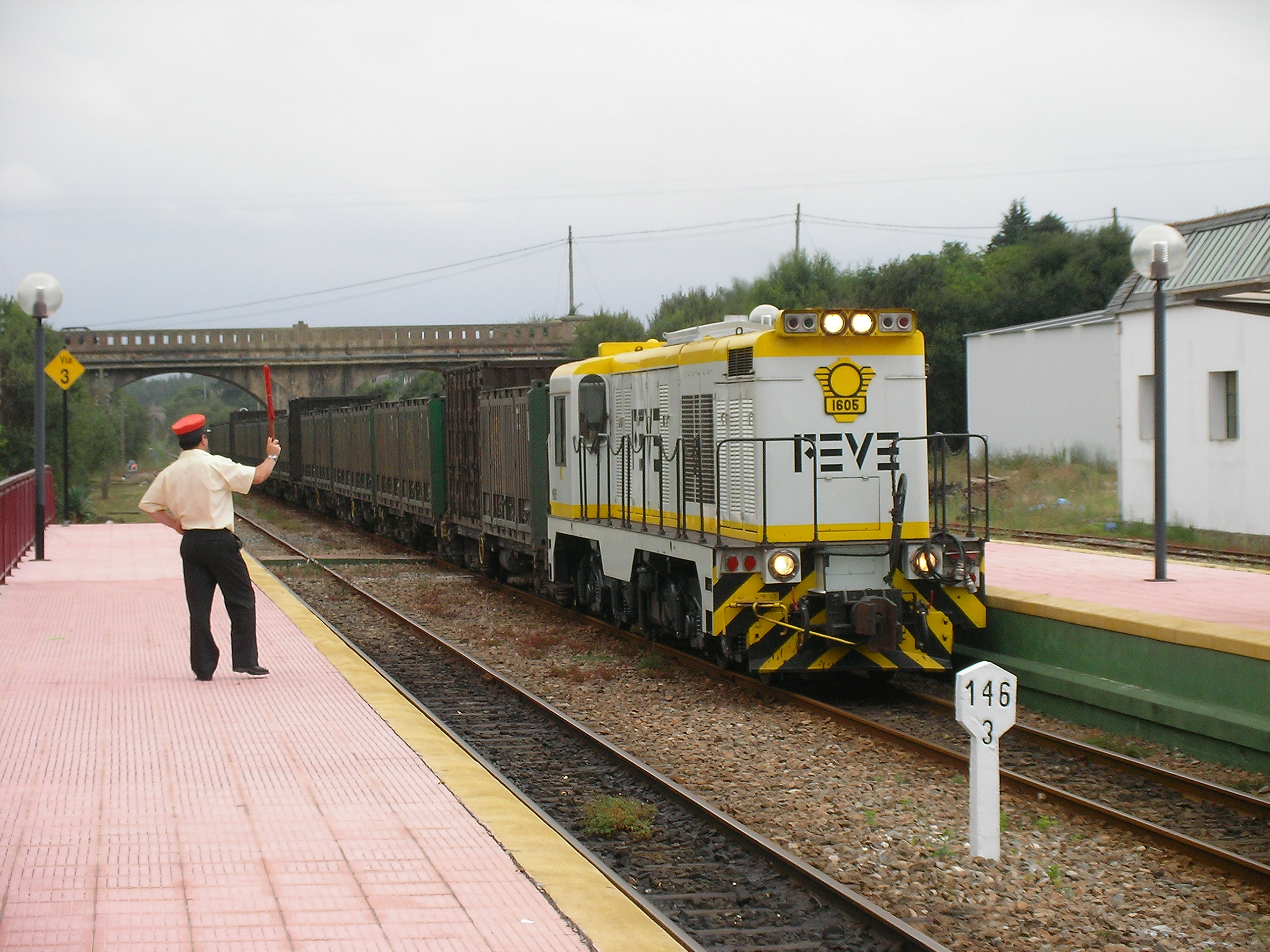

1605 en ribadeo con aluminio destino xove.8-05

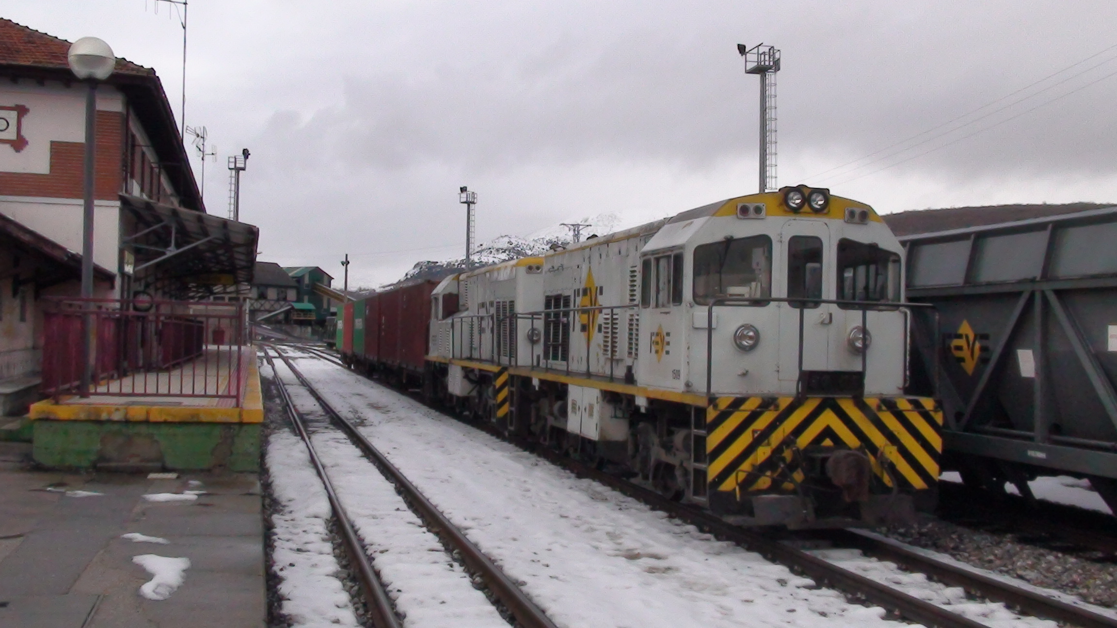

tren de contenedores en guardo

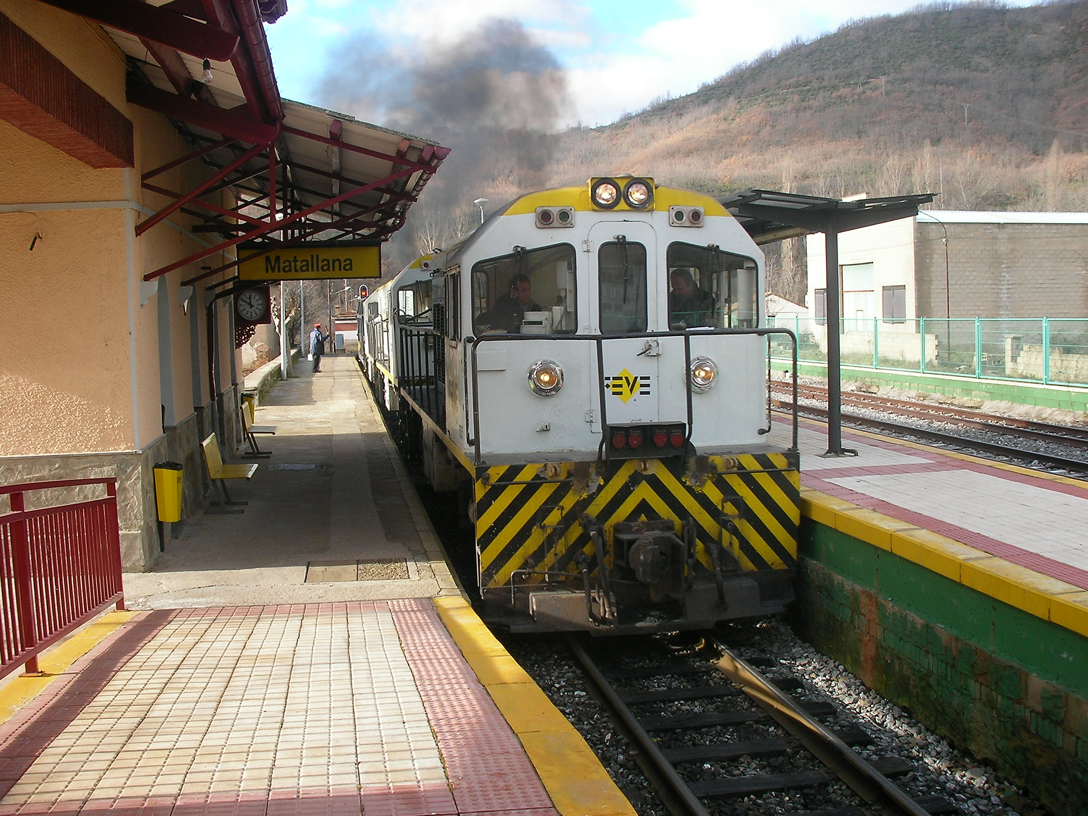

apolo en matallana.12-08

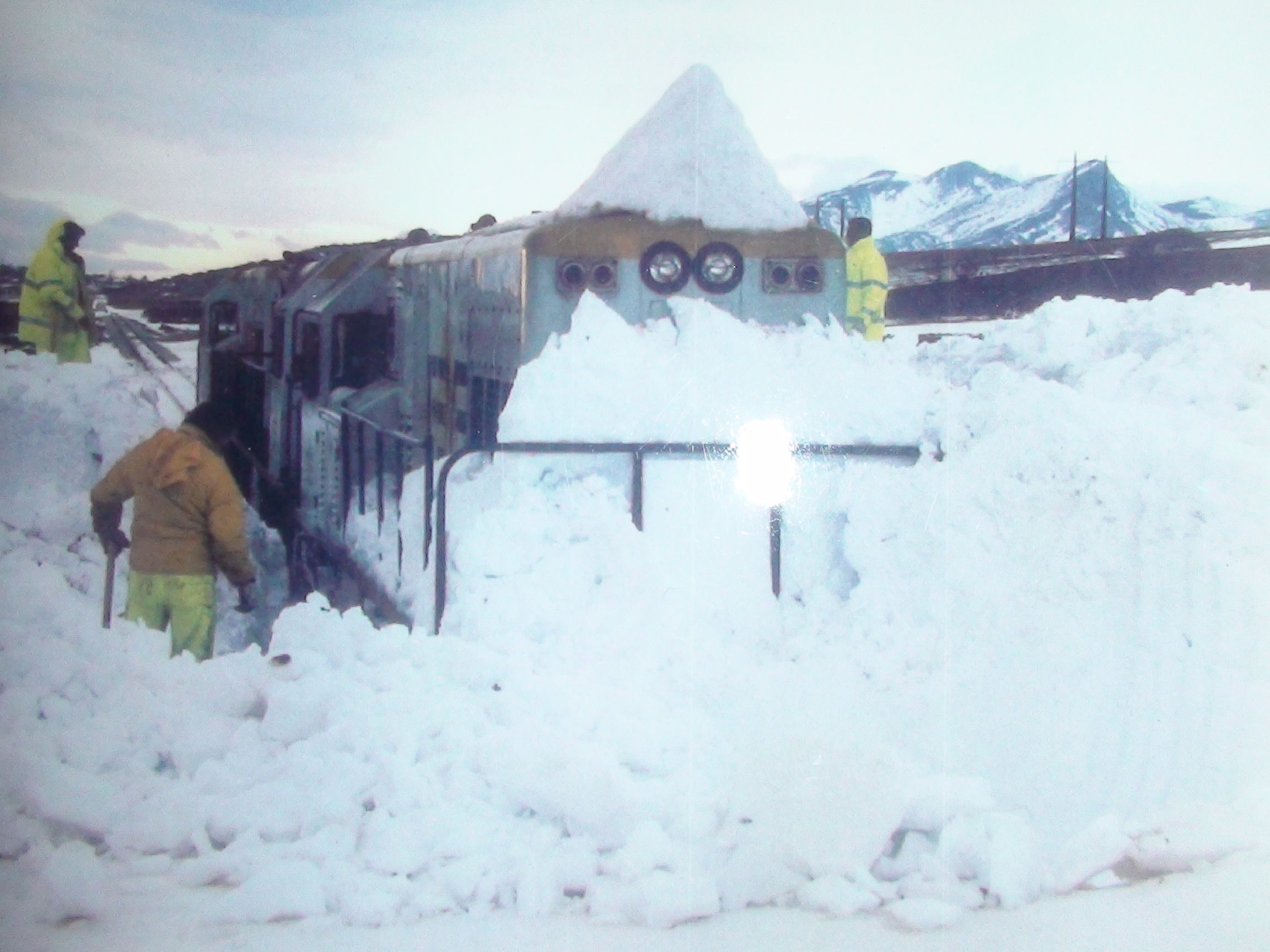

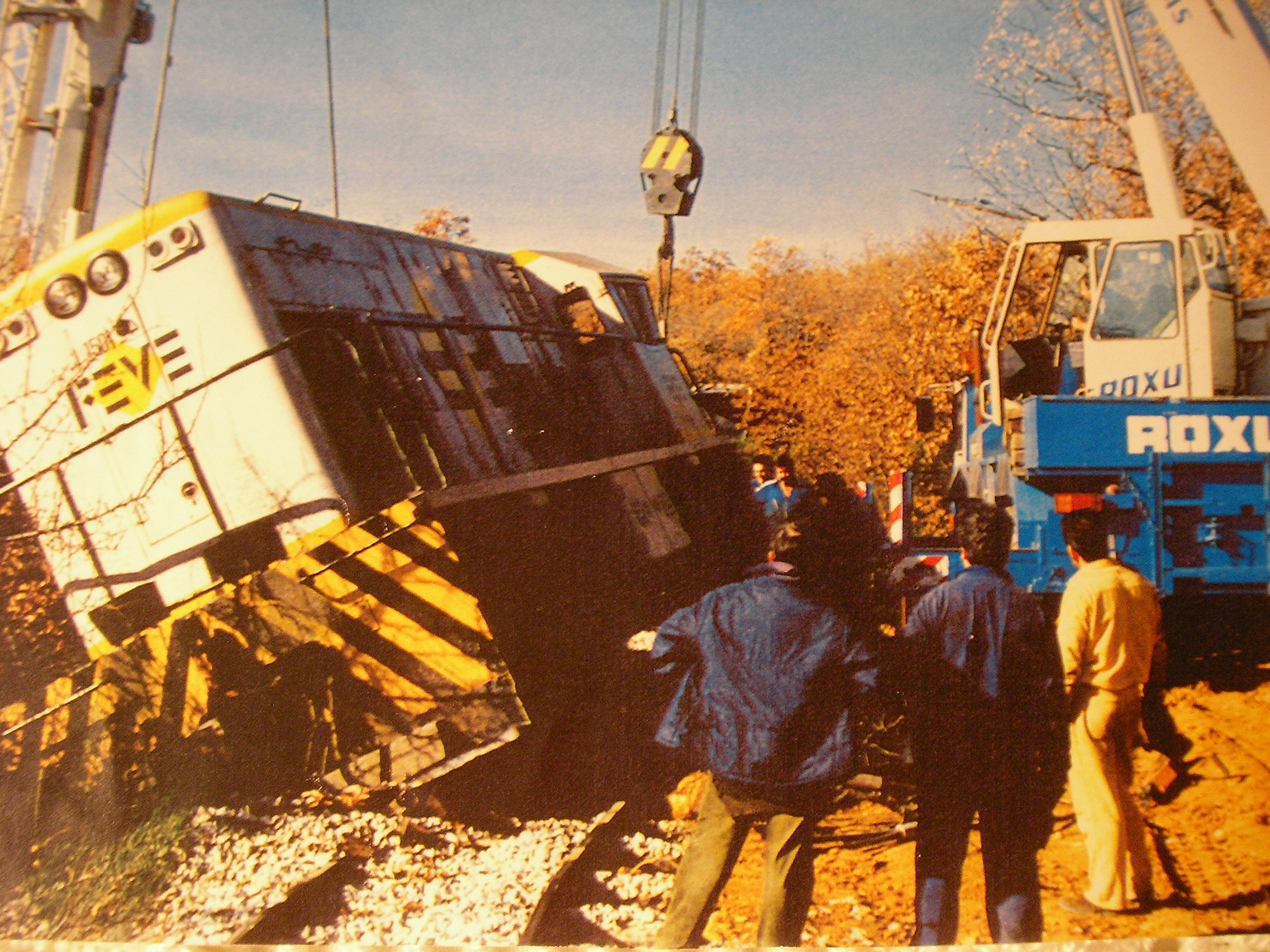

levantando a la 1 descarrilada en el alto del cristo,haciendo pruebas con el mando multiple

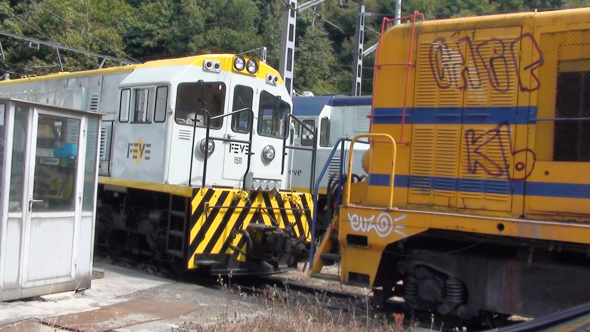

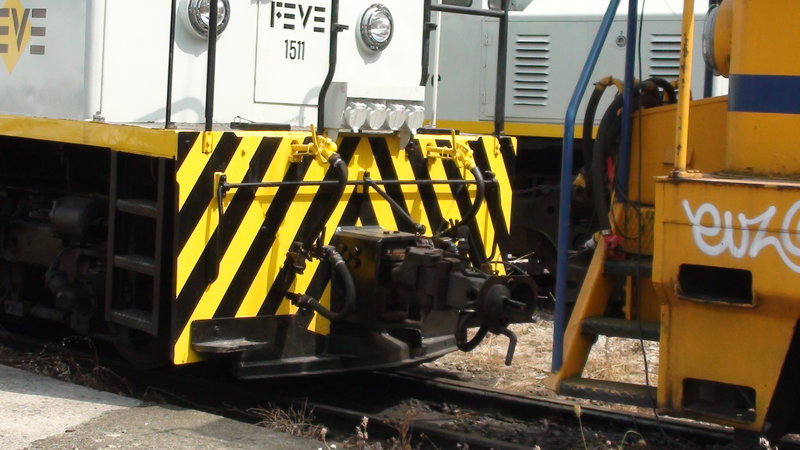

no se si se llevaran ese o vendra directamente de fabrica,lo que si se es que ya tenia que estar aqui. en relacion a la 1511 esta en valma,recien pintada con los antiguos colores,y esperando comprador. esta en el deposito moviendo unidades con un tope supletorio.puede ser que pronto la veamos en una empresa constructura con trenes de trabajo. a partir de la proxima temporada el transcantabrico ya no entrara a san sebastian,los vijeros iran en autobus desde bilbao y luego a dormir a valma. los motivos el excesivo canon que tiene que pagar feve a los vascos,3000 euros por circulacion,trabas en la circulacion,denuncias por ruido,quieren hacerse ellos cargo de la traccion,etc.
la 11 en valma,julio 2010.
detalle tel tope.
otra vista

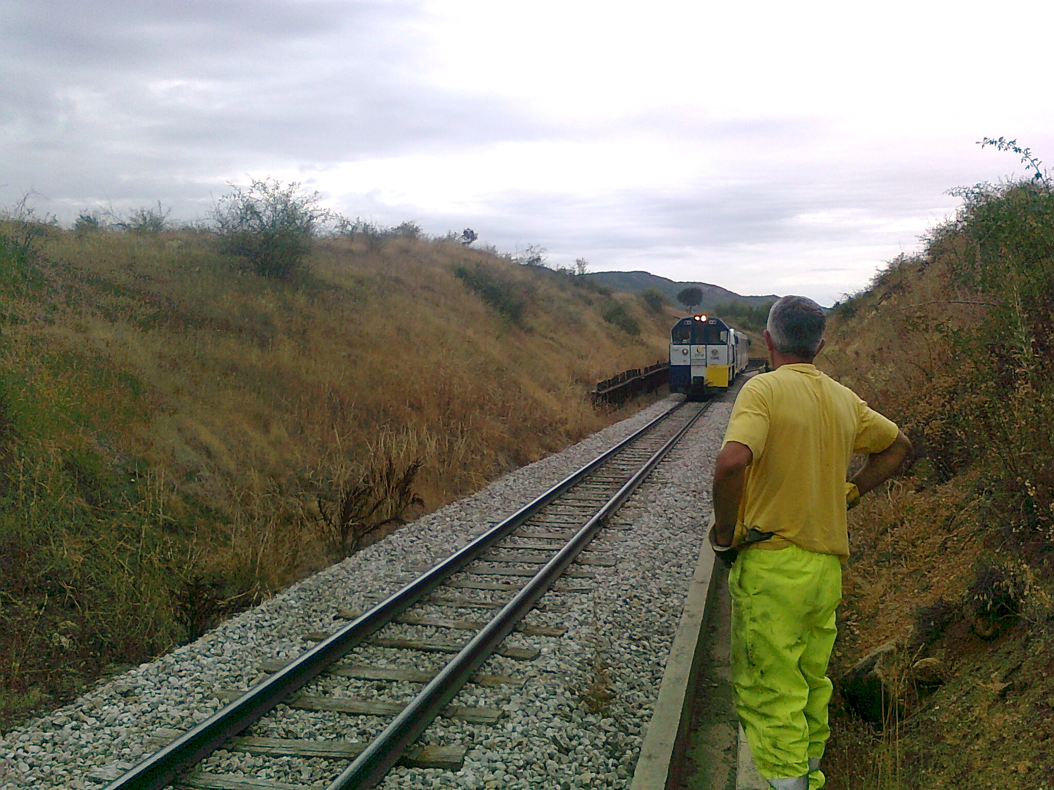

ayer fue un dia tragico en robla para las manes,uno por la mañana mato 6 vacas en el tunel de otero y fue remolcado por otro man para el taller de cistierna. por la tarde el 2605-2606 circulando entre san feliz y leon se le cayo el captador de asfa y arranco toda la tuberia de aire de los dos coches,rompio un deposito de gasoil,el motor y una transmision inservibles. hoy fue la 1505 a san feliz para remolcarlo al taller de cistierna.
la 1505 remolcando al man,se ve mal,es con el movil.

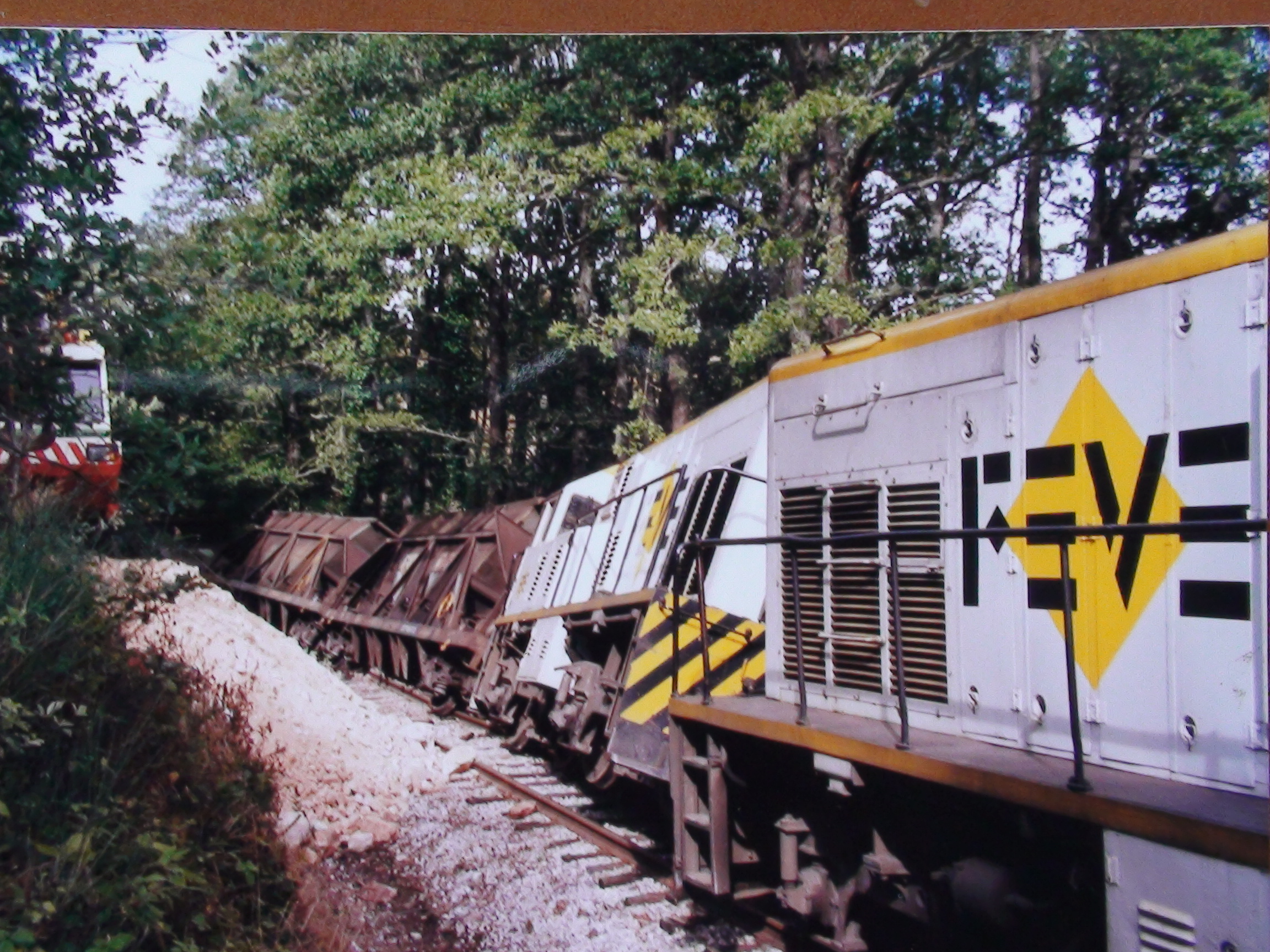

descarrilo de la 9 y la 4,cerca de montes claros,nada mas pasar el puente del ebro. 1998.
