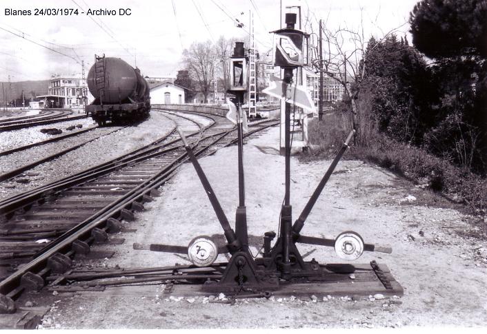

Los contrapesos generalmente eran blancos. Pongo una foto mía, pero es en blanco y negro:

En el caso de la foto son blancos por que las agujas están dotadas de indicadores de posición y no hace falta pintar los contrapesos de colores distintos para ver su orientación a distancia. Yo me refiero a cuando las agujas carecen de esos indicadores, como es en el caso de la inmensa mayoría de las compañías de vía estrecha.
