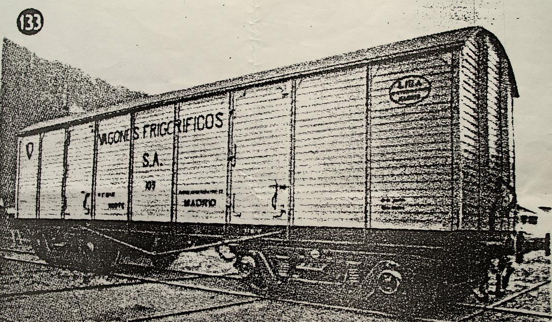

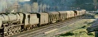

Alguien podría ampliar información sobre "esto" que aparece detrás de la 241-4000 y de un PN-17000 en esta foto de una colección inglesa ?
Mensajes: 2640
Registrado: 17 Ago 2008 08:51
Saludos :
Una pista : son vagones pescaderos de "Vagones Frigoríficos S.A."

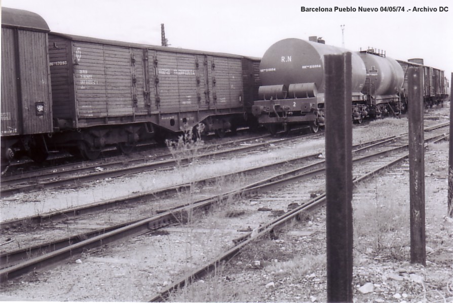

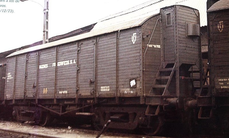

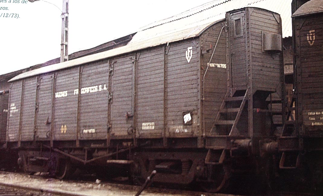

Con la pista que diste subo unas cuantas fotos que tengo por el ordenador recolectadas para ver si alguien se anima a dar información de ellos ya que me he planteado más de una vez realizar uno a partir de cero o usando el bastidor de los cerrados azules de transfesa de Electrotren que es muy parecido. Salu2.

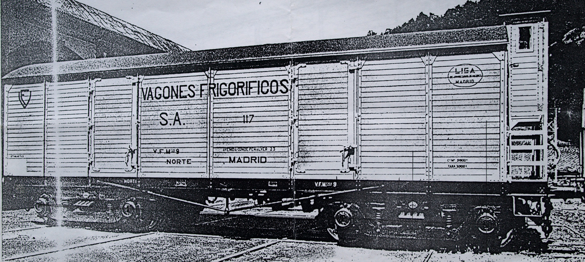

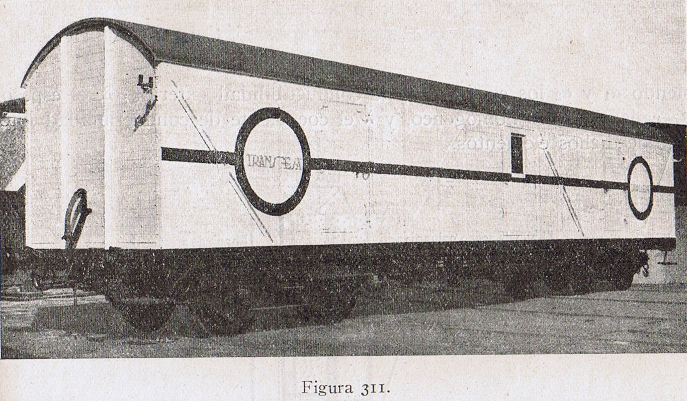

:shock: :shock: :shock: , los de NORTE ya lo conocia, muy bonito con garita y los pensilvania, pero el de transfesa blanco, no lo habia visto nunca
Como imaginas, me ha gustado y mucho, muchooooooooooo :roll: :roll: :lol: :lol: :lol:
Muchas gracias por las fotos, merece la pena tener a gente que colabora y aporta tanto como vosotros dando vida a esto
s2 ;)

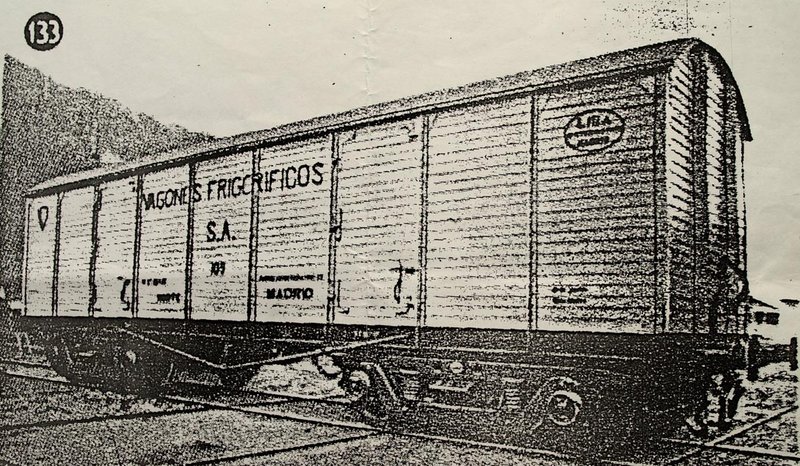

No es ninguno de los de esta colección fotográfica, que ya conocía; es un tipo más largo que los ex-Norte, con 8 diagonales por lateral, o sea, diagonal en cada panel excepto en las dos puertas; 4 diagonales son en un solo panel y otras 4 atraviesan 2.
Yo había visto este tipo al natural en los años 60 y lo había esquematizado en uno de mis cuadernos; la foto inglesa me cerciora de que no ví visiones infantiles !
Pero sería bueno que alguien aportara más detalles sobre estos ejemplares, que formarían seguramente una corta serie. Tambien tengo esquematizado en el mismo cuaderno un tipo como el Transfesa blanco, pero en color gris oscuro y adscrito asimismo a "Vagones Frigoríficos S.A." .

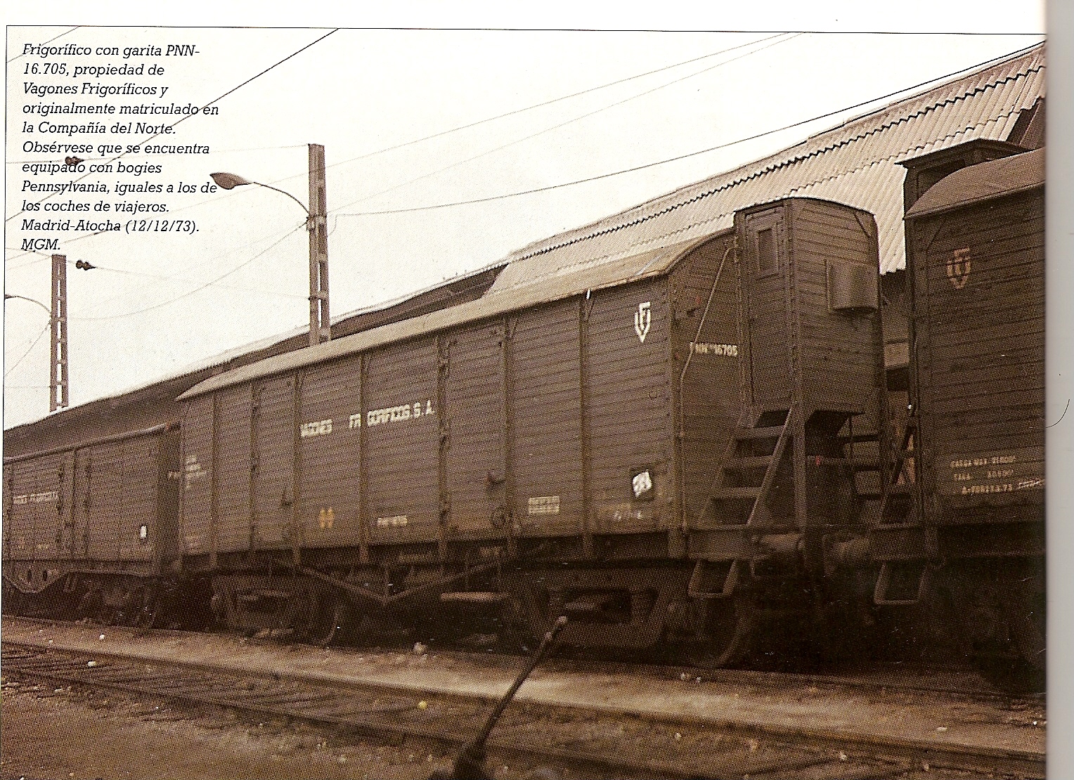

En RWM, en un hilo sobre vagones frigoríficos, se llegó a responder ésto:
"Autor: vicente
Fecha: 31/1/2009 14:23
Hola compañeros:
Como sigo buscando en mis archivos, he encontrado estos datos recogidos en otro foro ferroviario y que me guardé.
Los datos son aportados por D. Manuel Gonzalez Marquez
"La serie de vagones frigoríficos de bogies más significativa fue:
PNNFVE 17052-17096 Núms. UIC:Ics 26 71 087-0012/0055 (No se renumeraron
cuando la renumeración general de números UIC de vagones en toda Europa,
porque ya se habían dado de baja). Eran propiedad de la empresa Vagones
Frigoríficos
Construidos por CAF (Beasaín) en 1950-51. Tara: 28,0 tm. Carga máxima: 30,0
tm. Longitud entre topes: 14.200 mm. Longitud entre ejes extremos: 10.000
mm. Velocidad máxima: 100 km/h.
Evolución del parque: Vagones construidos: 45 Existencia en 1972:44
Existencia en 1979:18 Existencia en 1982:0
Hubo, además, una serie de vagones frigoríficos de bogies, procedentes de
NORTE, dotados de bogies Pennsylvania, y otra serie construida en los años
cuarenta, que fue de efímera existencia y que no recuerdo haber visto."
S2 Carles
S2 Carlos

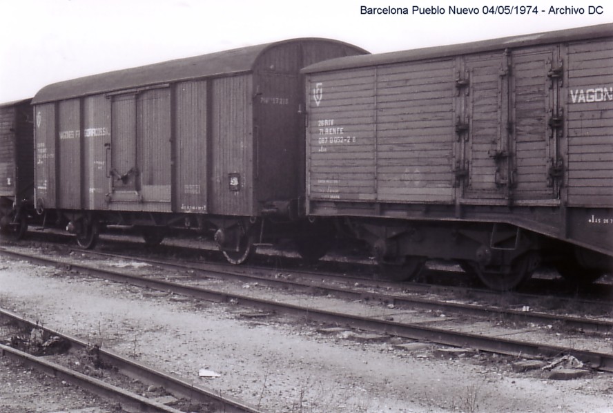

Estos datos de MGM del post anterior se refieren a los PNN de gálibo pequeño, que son los que se presentan en las fotos 1ª ( parcial ), 4ª y 8ª de la colección anterior.
Pero si el tramo de numeración UIC de estos PNN empieza en el ejemplar num. 012, significa que en 1971 había por los menos 12 ejemplares ( 000 a 011 ) en servicio de tipo funcional parecido, a bogies, más antiguos.

Podría ser este el vagón que buscas
Yo también ando buscando información sobre el mismo que
sería bien recibida
Ignoro la autoría de la foto
Saludos cordiales
Vicent Ferrer

Gracias Vicent por esta foto que desconocía.
Analizando los tres documentos, resulta que el vagón de la foto de cabecera del hilo y el de la foto de Vicent podrían ser el mismo. El del video de M. Grieves minuto 34 es una variante del mismo vagón, pero con dos puertas en vez de una. Los mamparos son los mismos, el chasis y bogies idem., los refuerzos extremos tambien.
Pero en el primero, han tapiado las dos puertas laterales, sus mamparos se han reforzado con dos diagonales en forma de "V" invertida; luego han abierto puerta de gran aislamiento en uno de los dos mamparos centrales, que son mayores, reforzando con diagonal el otro. De esta manera la puerta no está en el centro puro.
El segundo presenta una disposición más ligera : dos puertas y menos diagonales de refuerzo, sin nada especial en los dos mamparos grandes centrales.
Según mi teoría, ambos son modificaciones de una pequeña serie Transfesa que cabe suponer que fue adquirida por VF, que los modificó según sus criterios. El original Transfesa seria el "blanco" de gran tamaño expuesto en este mismo hilo en una de sus primeras fotos. Corresponde a la versión 2 puertas y diagonales simples, pero en uno de los dos mamparos centrales aparece una ventana, especie de departamento de acompañante o algo parecido, que VF eliminó sin más.
Respecto las dos versiones del VF, en mi cuadernillo de croquizaciones aparecen ambas variantes, y las observé corriendo los años 60 del siglo pasado.

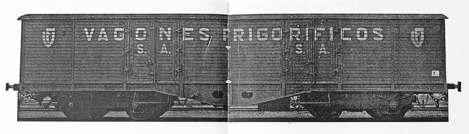

Hola Jordi, lo poco que se conoce de estos vagones, indica una teoría que según documentos (que yo no dispongo ni he visto) cuando se reciben los 140 vagones fruteros de bogies de Transfesa (los PFF), también se recibieron 10 bastidores. Transfesa comenzó con su construcción en Villaverde con la proyección de utilizarlos en dos de los frigoríficos que tenía el mismo dueño de Transfesa (en Mérida y en Porriño). Pero los frigoríficos fueron vendidos y finalmente Transfesa no se dedicó al transporte de productos frigoríficos, decisión que unos años despues fue revertida, incluída su alianza con Interfrigo. Pienso que estos 10 bastidores se utilizaron para estos frigoríficos de bogies, aunque no puedo confirmar que se utilizaran los 10 para el mismo cometido. Es probable que Transfesa le haya vendido los que tenía fabricados a Vagones Frigoríficos e inclusive que terminara de fabricar algunos a pedido.
Un vagón interesantísimo.

Coincido en la teoría de la procedencia de transfesa, el chasis recuerda a los vagones ganaderos de Transfesa y los bogies talbot también coinciden. Y este último detalle es una buena pista: es un bogie bastante inusual, al menos que yo sepa solo se ha usado en la red para dichos vagones ganaderos.

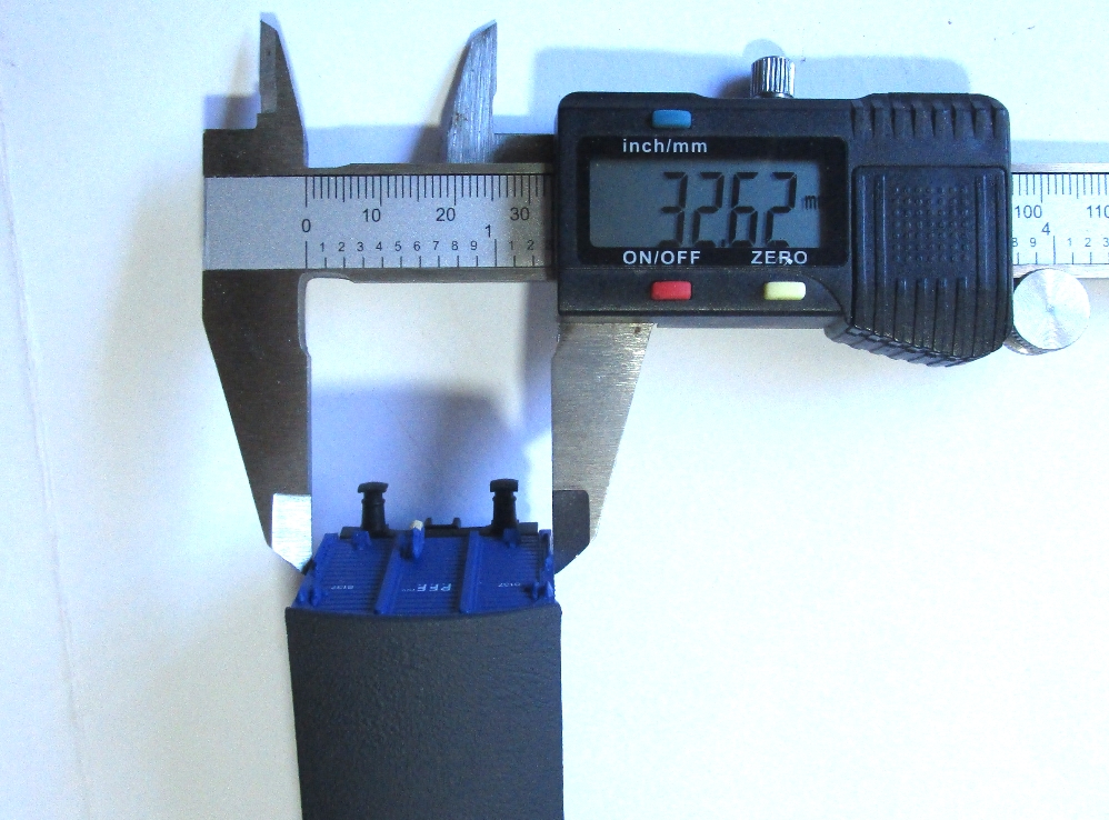

¿Alguno de vosotros sabe las medidas del ancho de ese "galibó continental"? En su defecto, alguien podría medir el modelo del jaula de bogies de Electrotren y añadirlo.
He repasado algunos vagones de galibó continental de Transfesa e Interfrigo y, la verdad, es que es un lío: desde los 2,32 de los pitufos de madera (los que va a sacar MABAR), pasando por los 2,62 de los pitufos modernos o los 2,59 de los frigoríficos Interfrigo-Transfesa.
Carrington, perdido en un rebaño de galibós
Mensajes: 1426
Ubicación: València
Registrado: 24 Ago 2009 13:50
Sus deseos son órdenes, señor... ;)
Lo que, si está bien de escala, nos da 2,84 m aproximadamente en la realidad.

Gracias a ambos, Juan Carlos y CC7601. Sí, recordaba el pictograma del ancla en los vagones para Reino Unido o cualquier trayecto en ferry...
Pero la anchura del frigorífico de bogies me tiene mosca. Así como el resto de medidas son fácilmente deducibles de la foto del lateral y las medidas básicas de los datos aportados por los compañeros y de documentos que se pueden encontrar por la red, la única incógnita es el ancho de la caja. En la primera foto de Disco Cerrado parece mucho más estrecho que el J de techo alto, aunque es cierto que el techo puede ser la razón de que parezca más ancho de lo que es. En cambio, en la segunda, sacada desde el lado opuesto, la diferencia se ve bastante menor.
En cuanto a la medida de Juan Carlos corresponde a 2,80 m. a tamaño real, que es la anchura "ibérica" estándar de los J300.000 unificados, así que parece evidente que Electrotren no reprodujo el menor ancho de estos vagones.
Queda por tanto decidirse por una anchura apropiada para el frigorífico de bogies que retrató Disco Cerrado.
