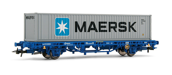

Este vagon Electrotren es verdadeiro ou falso nesta decoracion azul? conheço fotos em marron ahora nesta... :?
Un saluto ;)

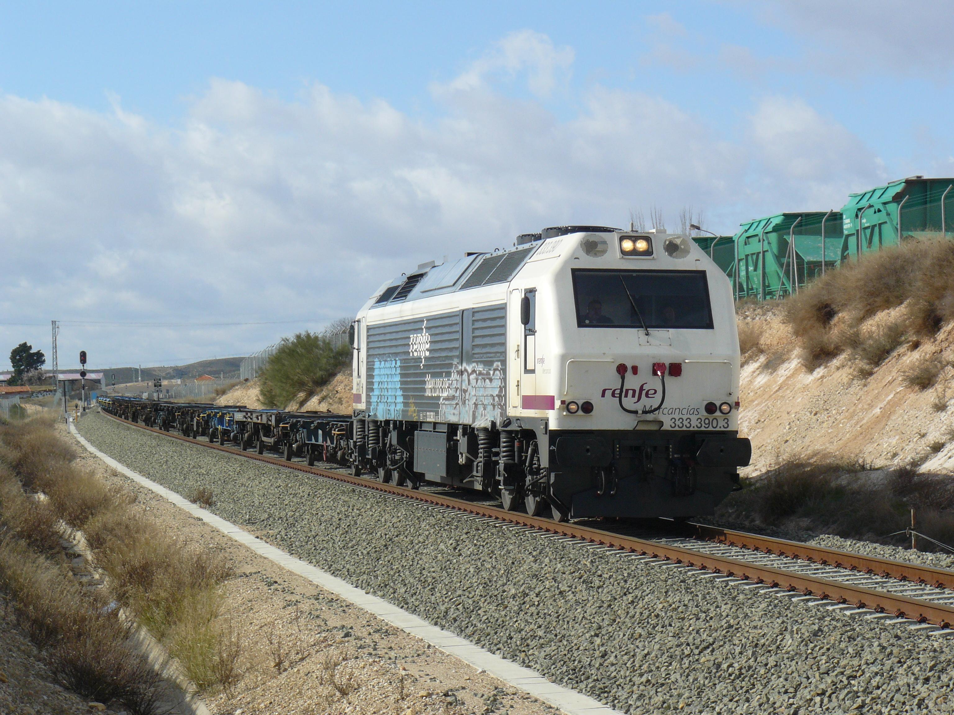

Hola buenas tardes. Este vagon es Real. Son MC1 de Renfe y se los puede ver en toda la red. Aqui te dejo una foto del tren Valencia-Zaragoza con algunas de estas plataformas. S2.

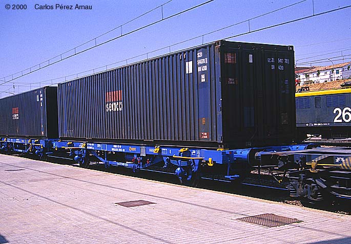

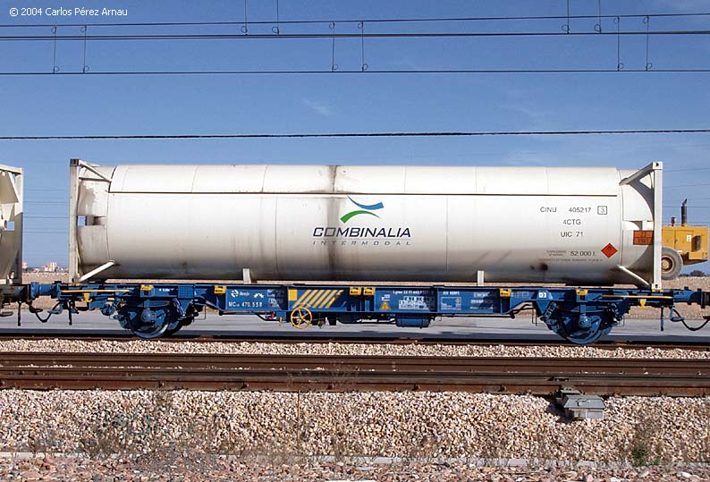

Alcos, tal como comenta Diurno, estas plataformas MC llevan esta decoración azul. Actualmente en renfe muchas plataformas (de ejes y de bogies) van con esta decoración.

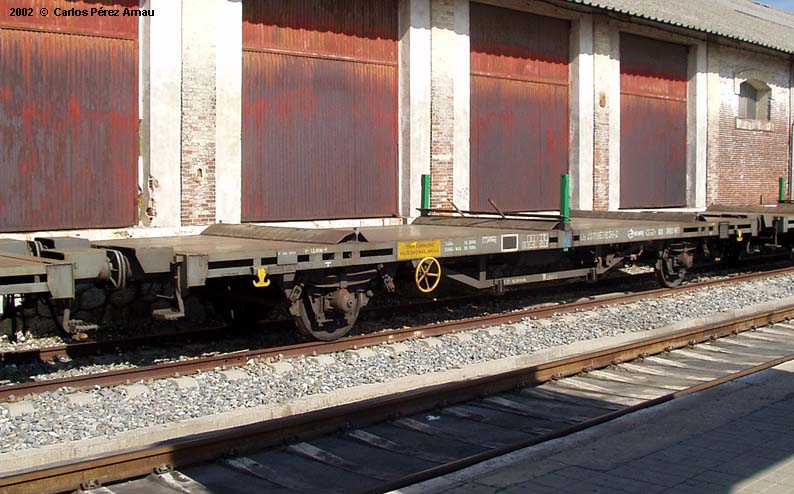

Diurno, lo creio que son estes vagones de ejes que mostra na foto... :?
Non son los de Electrotren, mira!!!!

De las 2 fotos que has enviado, es la mas parecida la primera plataforma a la de ET, solo que tiene otros logos, pero la de ET es real. S2.

Me da la sensación de que ninguna de esas imagenes reales que se han puesto es la que el autor del post pone en la versión a escala. Esa versión a escala si mal no recuerdo ,tenía en lo que es la plataforma tablero de madera superiormente y existian unidades con tope redondo ,como el de muchos "J" o versiones de tope más similar al que luego aparecen en esas 2 fotos. Nose si eran diferentes series de plataformas ,si eran simplemente reformas hechas en talleres con los años a las plataformas ,y también recuerdo que ciertas plataformas de ese tipo traian teleros laterales abatibles ,que al llevar contenedores normalmente no se ponian.
Las fotos siguientes que se han puesto en ambos casos ninguna tiene superiormente tablones de madera en la parte superior ,tienen huecos unicamente por los cuales se ve la via bajo ellas o el sistema de rodadura etc..
Sino fijaros en el lateral de la plataforma que se expone y los laterales de las otras 2 fotos ,se trata de 3 series distintas de plataforma de ejes.
De todas maneras la unidad por la que se pregunta fue una serie que existio y supongo aun exista en renfe en los tecos
