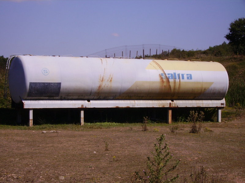

Espero que me puedan asesorar, necesito conocer la antiguedad aproximada de un vagon cisterna y no se nada de trenes. Actualmente se utiliza para almacenar agua en una explotación agrícola. Adjunto fotos

Por lo que he visto esta empresa Saltra ya no existe y debe ser de los años 60 o 70, no se si alguien me lo puede confirmar. Están construidas en acero?

No es una cisterna, es una tolva para el transporte de cemento.

Yo creo que es una tolva de cemento.

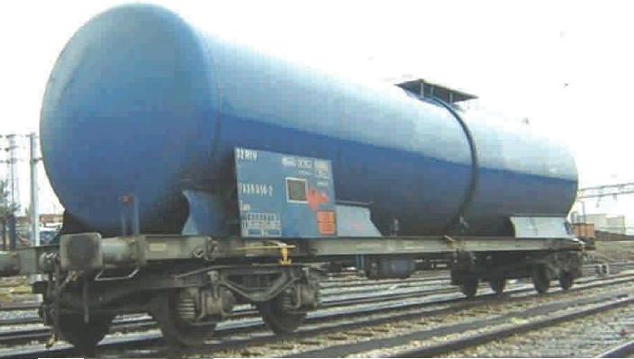

Yo no soy capaz de discutir si es o no cisterna, pero he encontrado un vagon parecido en la página de renfe no puedo adjuntar foto. Si que es cierto que las tapas son diferentes.
Cisterna, Transporte de combustibles líquidos
Serie Internacional: Zans
Tipo: RR92
Transporte de combustible líquidos.
RR2.
Observaciones
Totalmente preparados para tráfico internacional.
Las cisternas estan dotadas de dos dispositivos de recuperación de gases.
La descarga se realiza por gravedad, a través de las bocas laterales de
accionamiento manual.
Dispone de válvula de pesada en un bogie.
Bogies Y21-Pse.

Ahora si, ahi va la foto

Muy interesante la foto.
No encontré nada en mis archivos, pero se puede descifrar que se trata de un vagón tolva de 7 silos para el transporte de cementos.
Quizás si tuvieras una foto completa del cuadro negro con las inscripciones nos ayudaría.
En la parte de la base, del lado derecho pareciera tener una placa del constructor y posiblemente del años de construcción, aunque podría ser que esa placa no estuviese y apareciera en su sitio un poco de óxido.

lecherulieres escribió:
fijate en la parte de arriba no ves las tapas de las cisternas?
Y fíjate en la matrícula UIC, es una Tolva.
Si fuera una cisterna sería 7XX X XXX-X ZXX y esta es 9XX X XXX-X UXX.

Tras mucho investigar y con ayuda de compañeros he encontrado lo siguiente:
Si te fijas el número de serie acaba en 05321 y tengo los datos de la 05324, es decir hermanas.
La 05324 se construyó el 18 de agosto de 1972, es decir que la de la foto más o menos.
Tara 20.800 kg
Longitud 1.406 cm
Capacidad 55.000 litros
Es una PTT
Espero que te sirva.

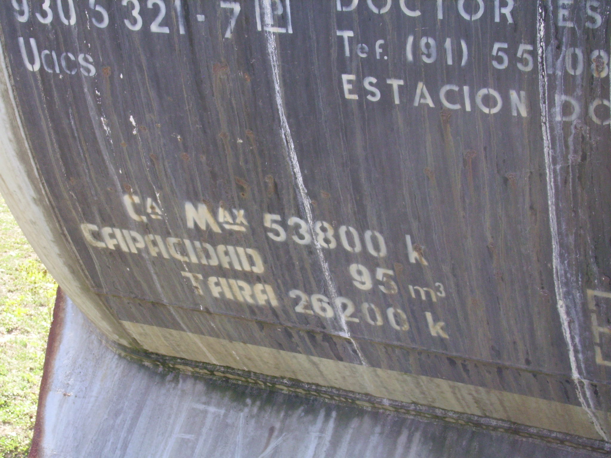

Nota 23 Sep 2010 10:17
Mensajes: 9
Registrado: 12 Sep 2010 20:57
Si que es cierto que las dimensiones no coinciden, como se ve en la foto
capacidad 95m3
Tara 26200 kg
Pero como dices puede ser la hermana mayor.
