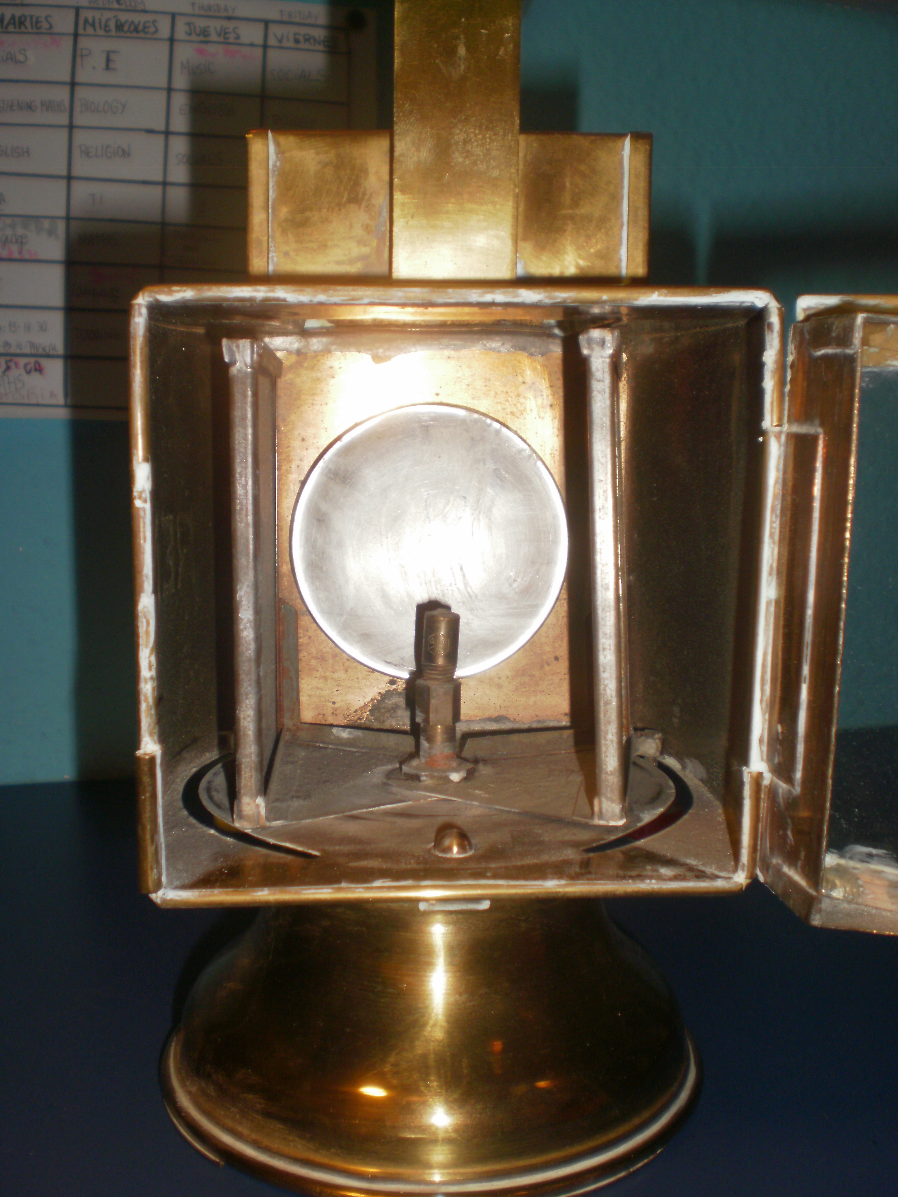

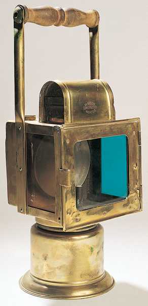

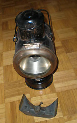

Buenas tardes, me han regalado una linterna de RENFE antigua. Quisiera preguntaros ¿cómo funcionaban, qué combustible usaban?, ¿y para qué servía?
Pongo algunas fotografías

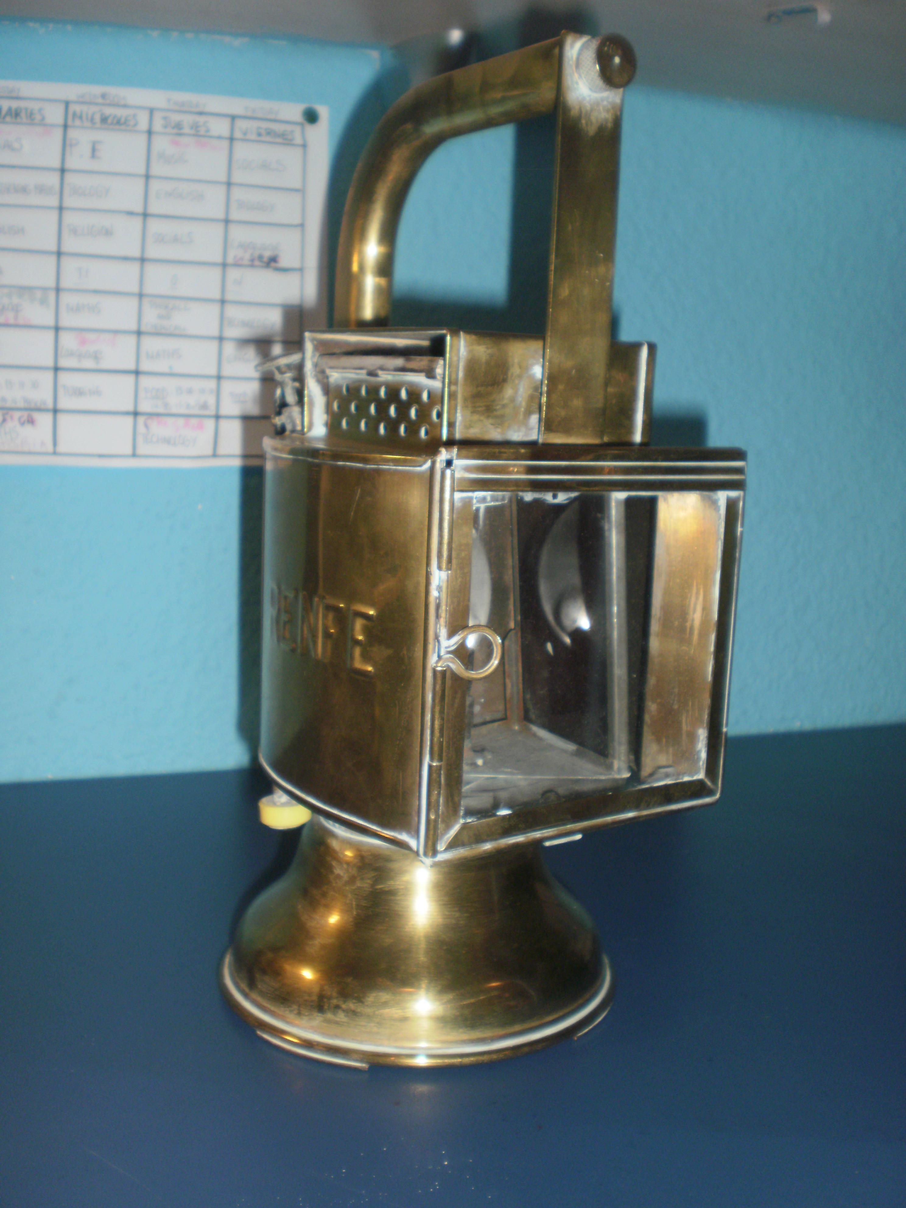

Otra foto abierta

Me imaginaba que podía quemar con carburo, como las linternas de los cascos de los espeleólogos.
Lleva como se puede ver en la primera foto, una palanca terminada en una especie de rueda a cada lateral, de color blanco y la otra roja, esto permite que salgan unos cristales verde y otro rojo, según se accione cada palanca.
Por lo que tiene pinta de que daría luz verde o rojo, según la necesidad de sacar el tren.

es un farol de carburo de jefe de estacion. el deposito inferior se tiene que desenroscar para poner la piedra de carburo. en la parte trasera tiene un deposito de agua y una especie de rosca que sirve para regular la caida de agua sobre el carburo. Tiene dos cristales, uno rojo y otro verde. Los visitadores tambien tenian faroles de carburo pero de otro modelo.

Muchas gracias ml4000 por la información y ¿me puedes decir de qué época puede ser?
Es probable que funcione porque está muy bien conservado.
Voy a echar un vistazo a lo que me dices de desenroscar y el depósito de agua.

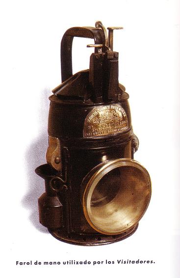

Unas fotos:
Farol visitador.jpg (27.05 KiB) Visto 11851 veces
Miquel

Este ultimo farol no es de epoca Renfe, aunque si se llego a utilizar en España en alguna de las antiguas compañias.

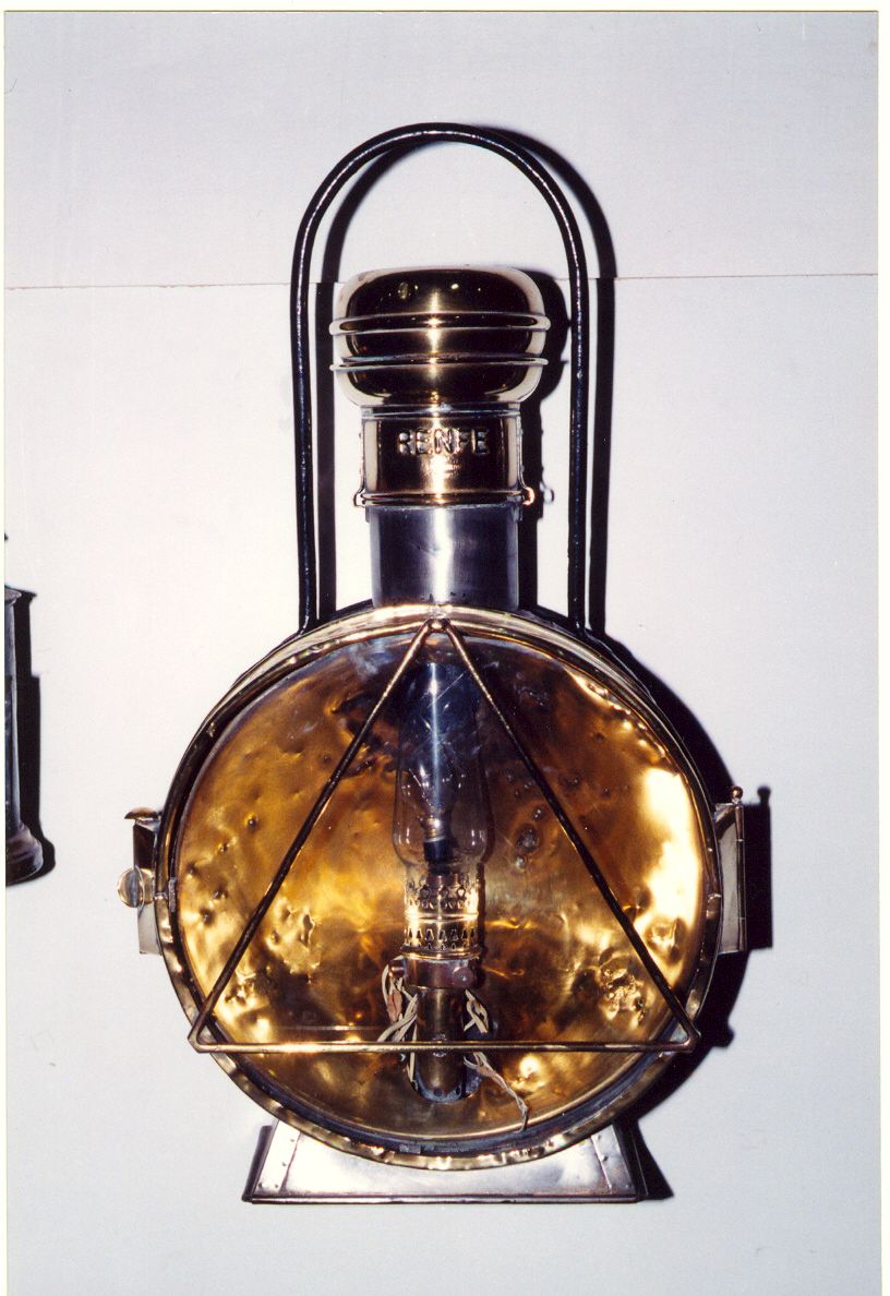

Me parece una buena idea ml4000 poder recopilar material gráfico sobre este tipo de utensilios usados en épocas pasados.
Como aportación envio una fotografia de un farol RENFE que fué expuesto con motivo del centenario de la linea GUADIX-ALMERIA en el muelle de la estación de Guadix junto a otros objetos antiguos, maquetas y reproducciones a escala de diversas locomotoras.
Farol RENFE expuesto en Guadix, con motivo del Centenario del FC. GUADIX-ALMERIA. Año 1996. Foto: Pacheco.

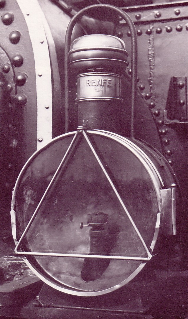

Unas fotos más:
Farol 1961.jpg (30.48 KiB) Visto 11335 veces

Gracias Miquel.... por "iluminar" con faroles, nuestros conocimientos sobre esa parte desconocida (al menos para mí), del mundo ferroviario.
Fantásticas fotos.
