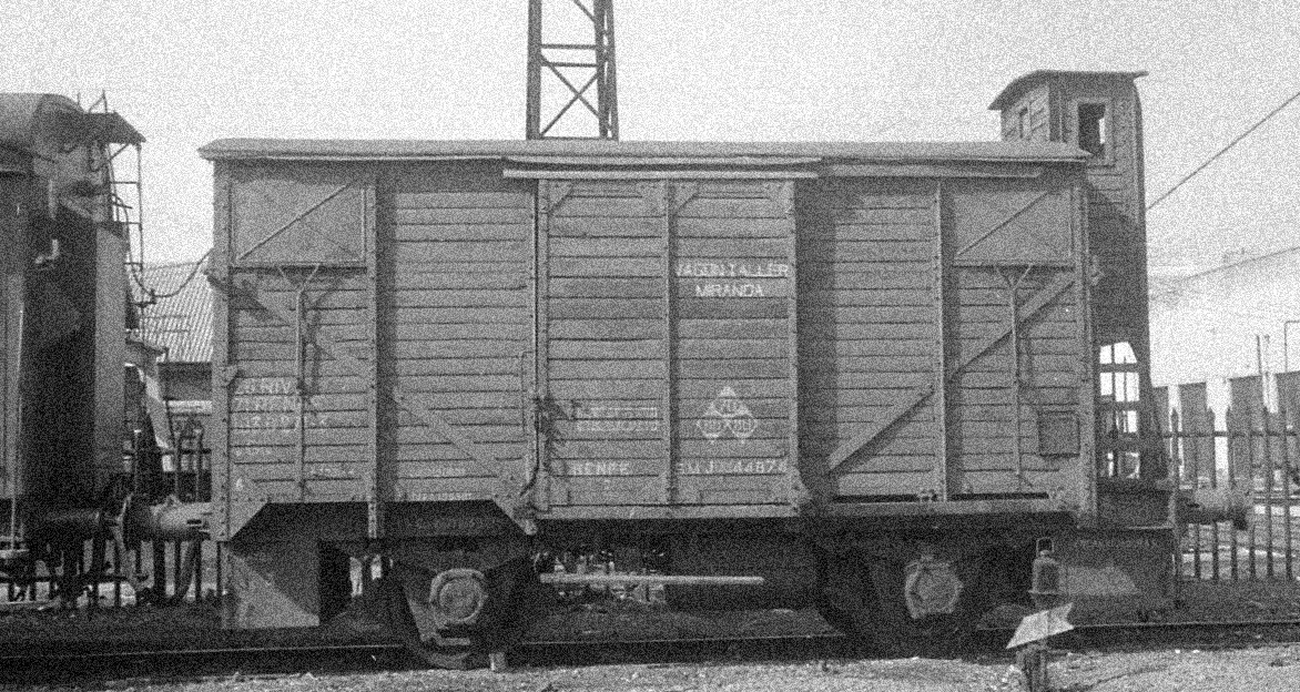

Esta es la fotografía:
Saludos. Michael.
Mensajes: 6598
Bueno,a simple vista es un j con garita pre unificado,como lo delatan sus atirantados en forma de V.
La serie por tanto inferior a 100.000 que son los Unificados ya de RENFE.
Como se ve es un J fhv 44.000..
Tiene como extras sendos cajones de herramientas bajo el bastidor en los testeros.y depende del tren taller de Miranda de Ebro.
poco más te puedo decir al respecto.
Mensajes: 6418
El coche que le acompaña, sin duda, algún exNorte de madera adjunto a ese tren.
Mensajes: 6448
Es un vagón Unificado originario de Norte del que hubo centenas, por no decir que pasaron del millar, y que ha sido transformado como Vagón Taller adscrito al depósito de Miranda.
Poco más podemos decir a no ser que se encuentre el documento preciso que nos indique en que momento fue transformado en Vagón Taller que, por su singularidad, será casi del todo imposible de saber.

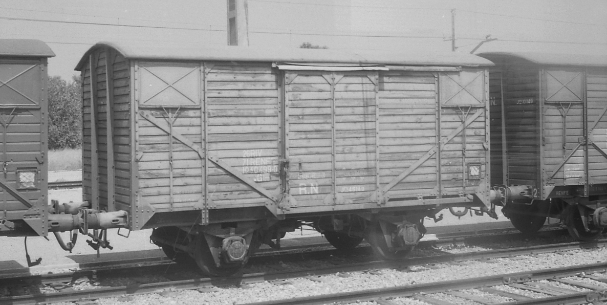

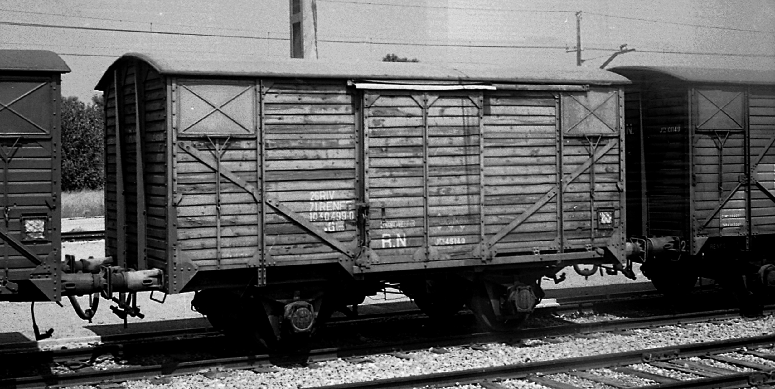

Espero que me digáis algo sobre este vagón. (También lo fotografió mi hermano).
Por las tirantillas en V. ¿Perteneció a la compañía del Norte?
Michael.
Mensajes: 6418
Años 70. Ya lleva numeración Uic. El de la izquierda parece modernizado con color rojo en lugar del gris.

El atirantado en v nos indica que es preunificado,de las antiguas Cias..puede ser mza..Andaluces..pero los de norte tenian el techo curvo y las trampillas de otra forma,como los de ibertren con techo a dos aguas,pero de techo curvo.
No obstante la centena de su numeracion dará mas pistas.

A falta de ver la matrícula (dichosa miopía), es un unificado anterior a los años 50, pues el detalle del atirantado solo nos indica si anterior o posterior a los años 50 ya que los había de RENFE con el atirantado antiguo. Si la matrícula es de 5 cifras, es de las antiguas compañías, si es de 6 cifras (J-100.000) es de RENFE aún teniendo el atirantado en V invertida.
Norte tuvo Unificados estándares idénticos al resto de Unificados, pero como Norte tenía una numerosa serie de "Maximos", parecidos a los Unificados pero con las ventanillas pequeñas y otros detalles distintos (son los que reprodujo la antigua Ibertrén y los primeros Electrotrén), fueron muchos los que llegaron a RENFE con los topes y demás elementos Unificados.
Mensajes: 6448
Los dos vagones que acompañan al interesado, són Unificados tipo RENFE posteriores a los años 50.

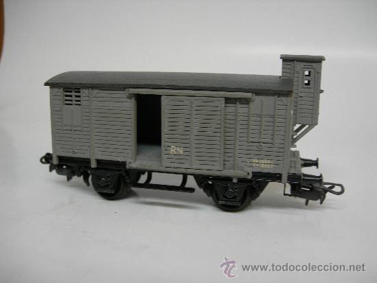

Hola amigos. Hace tiempo que tengo una duda, y como he encontrado este hilo que habla de los J, la voy a plantear aquí.
Teno un J Electrotren ref. 854 como el de la foto (la he sacado de internet, por no andar fotografiando el mío):
Mi duda es si ese vagón es real. Tanto la caja como la distancia entre ejes son mayores que las de los unificados.
Sex, Trains & Rockandroll
Mensajes: 63
Registrado: 17 Ene 2018 23:34
El adjunto 25650367.jpg ya no está disponible
Creo que es este el modelo de origen, pero por lo poco que yo se tiene las medidas de un unificado. Luego si el de Electrotrén es más largo habría que preguntarse porque.
Mensajes: 1111
Registrado: 02 Sep 2008 07:34
Pues me das una alegría. Ahora, haciendo un poco de cortapega, lo puedo adaptar a un chasis unificado (si consigo uno suelto, claro). Tengo entendido que los pre-unificados tenían el mismo largo porque era la distancia entre las puertas de los muelles de mercancías, así que un vagón J más largo daría problemas.

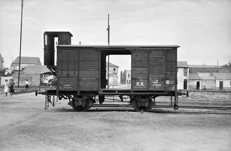

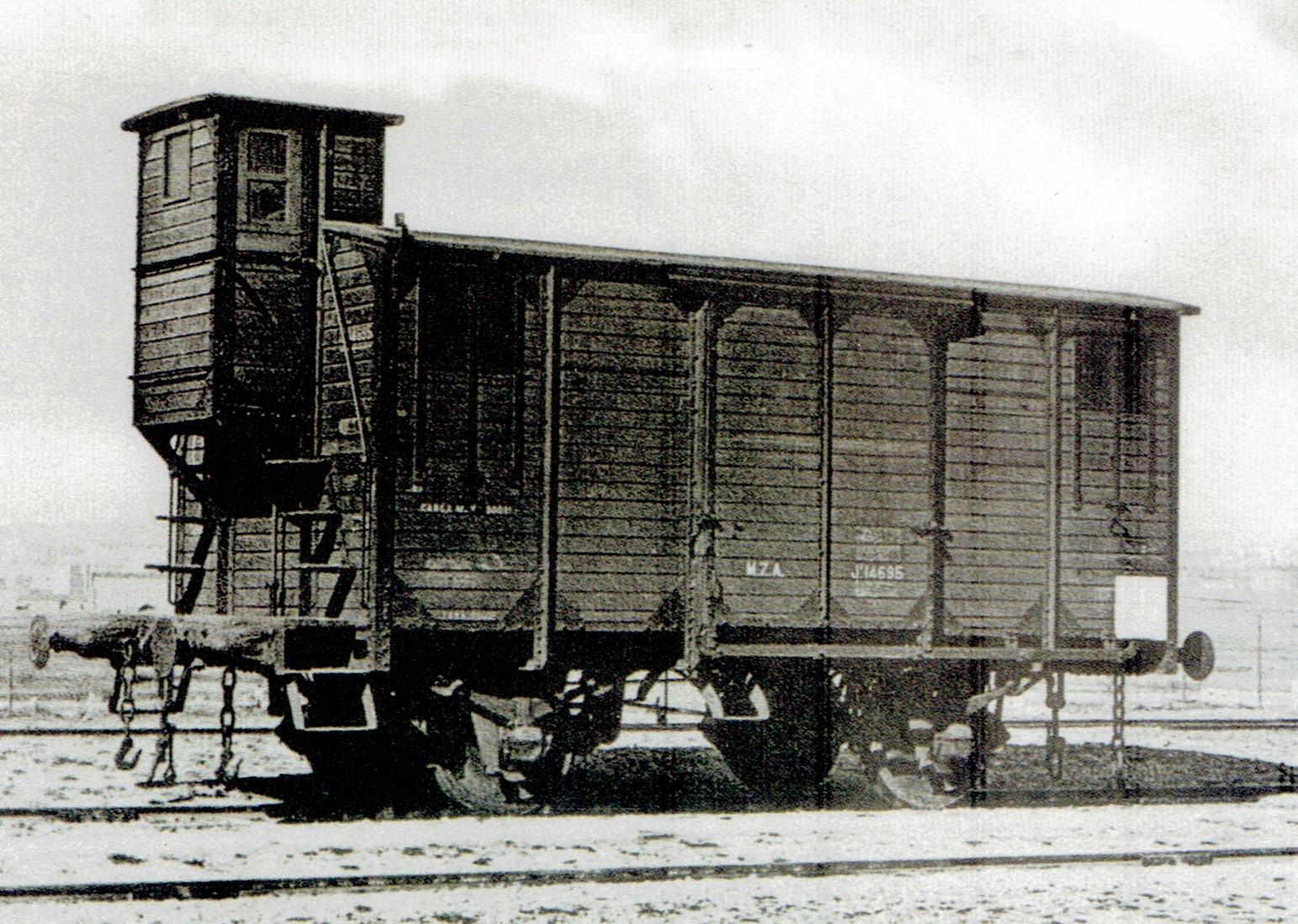

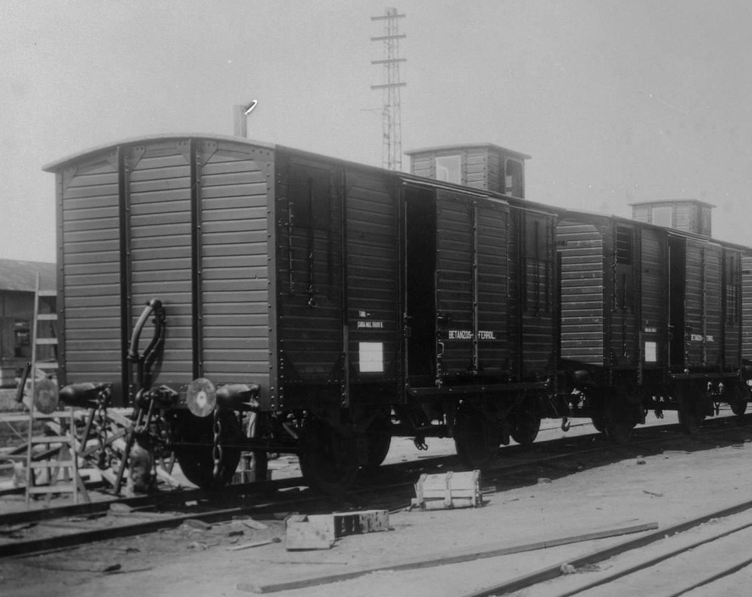

Sospecho que el modelo de Electrotren con garita elevada fue bastante común. Subo una foto de vagones del Betanzos-Ferrol y de MZA de este tipo (ET reprodujo este vagón con matrícula de MZA). La foto del vagón de MZA pertenece al TrenManía Especial n.º 9 "Renfe 1949-1954" (página 84). De los documentos, da la sensación de que el modelo de ET es absolutamente real y el chasis parece que no es el unificado (parece que la distancia entre ejes es superior a los 3200 mm que tenía el de los unificados); espero que algún compañero pueda aclarar esta cuestión.
Saludos cordiales,
cgcsaintdenis
vagón de MZA fotografía TrenManía especial n.º 9
