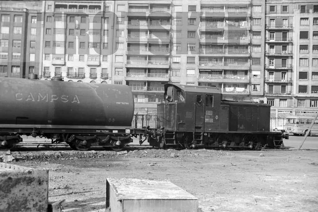

Nota 04 Sep 2011 22:53
Tractor 10346 con cisternas CAMPSA, 1965

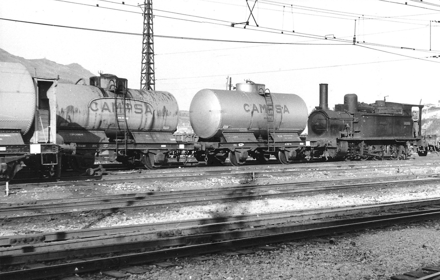

Nota 07 Dic 2024 18:56
Mensajes: 38749
040-0205 "OGASSA" maniobrando con cisternas CAMPSA. PASAJES 1961
