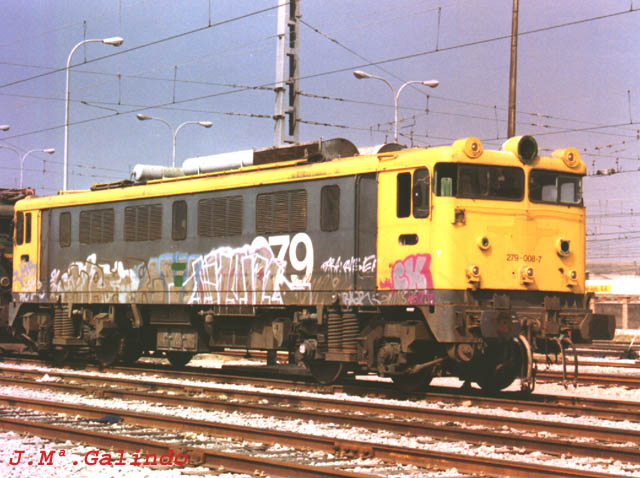

La 279-008 en Miranda
Salu2

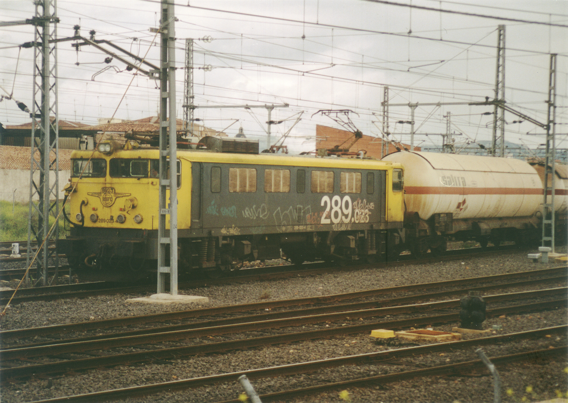

Aqui subo a la 289-023 (ex8923) a la cabeza de un tren cisternas de gas licuado con vagones Saltra procedente de la refineria de Repsol y captado a la salida de Puertollano, 10/1997.
177-Mitsubishi 289-023 al frente de un cisternas a la salida de Puertollano..jpg
Mitsubishi 289-023 al frente de un cisternas a la salida de Puertollano, 10/1997.

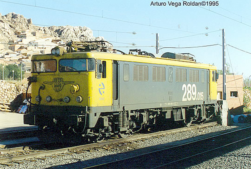

Aqui subo la 289-015 con la decoración taxi en el deposito de reserva de Puertollano.
*La foto pertenece a Arturo Vega Roldan y la dirección http://www.railwaymania.com/cs_img_folder.aspx?fid=436.
8915 en la reserva de tracción de Puertollano, 7-08-1995 (Arturo Vega Roldán).
180-8915 en la reserva de tracción de Puertollano, 7-08-1995..jpg (441.31 KiB) Visto 6545 veces

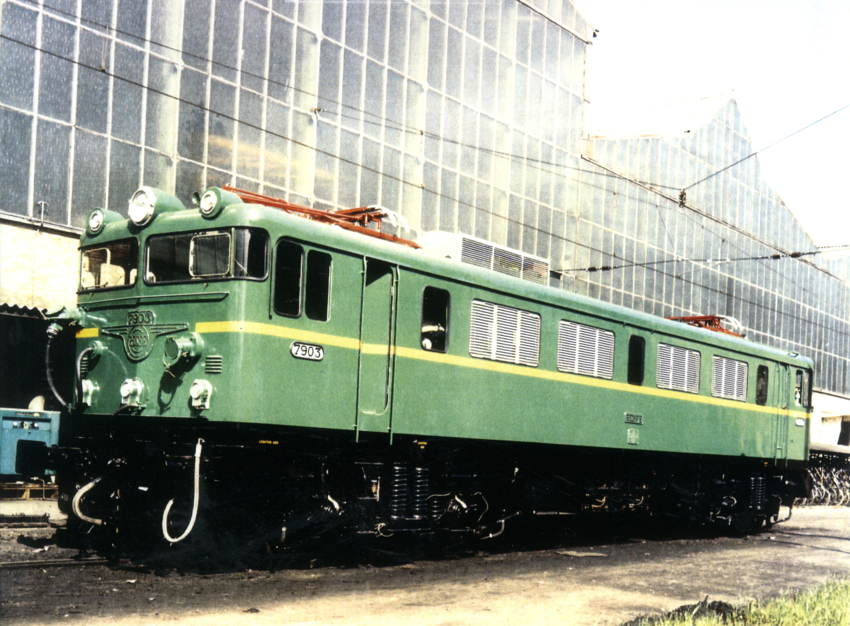

Supongo que te refieres al que va en el testero, al lado del foco central rojo, debajo de la numeración UIC. No es un cable de conexión, sino una manga de aire. Concretamente, la del aire de control de la locomotora, para el freno de la misma y manejo de contactores. Se conectaba cuando se hacían mandos múltiples, para tener la misma presión de aire en ambas locomotoras.
Originalmente las 7.900 no llevaban esos depósitos cilíndricos en el techo, son los depósitos principales de aire y se les añadieron al instalárseles el freno DUAL aire / vacio, por no haber sitio ni en el interior ni en los bajos de la locomotora.
Sobre los techos de las japonesas en general hace poco escribí una respuesta, aunque en un hilo equivocado, quizá lo saque para que sea más fácil encontrarlo.

269408, osea la manga del testero es para para el control de freno de aire de la locomotora pra que tuviera la misma presión cuando se le daba el mando multiple y lo de los depósitos son del freno aire. Gracias por tu aclaración me has resuelto mis dudas sobre estos dos componentes.
Mensajes: 942
Registrado: 14 Ene 2010 11:20
eso es en la foto en b/n de mas arriba , pregunto .... despues modificaron ese "boquetillo" para poner el telefonillo del talgo?
Mensajes: 8377
La 279-008 en Miranda, mas próxima al desguaze que a otra cosa.
Salu2
