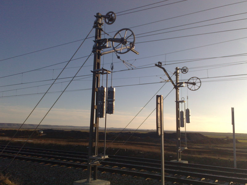

Conjunto de contrapesos y anclajes en seccionamiento de cantón. Catenaria Renfe CR-160.

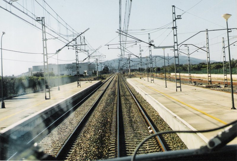

Buscando buscando por mi archivo fotográfico rescato un par de fotos, creo, bastante ilustrativas para ver las diferencias (o similitudes) de ambos tipos de electrificación español, a 25kv y a 3kv:
EAC-350 a 25kv En la foto podemos observar las ménsulas con su atirantado, el cable guarda y el feeder negativo, amén de una aguja de alta velocidad que, no sé si se aprecia, no lleva un aislador de sección, hay un doble cable (con dos ménsulas independientes) que separa ambas vías, puesto que los "cangrejos" (aisladores de sección) a una velocidad elevada, al pasar el pantógrafo, se hacen trizas, y estos cambios admiten una velocidad máxima de paso de 220km/h por desviada, así que, la leche a esa velocidad es floja.
CR160 a 3kv Se ven varios tipos de postes, ménsulas y atirantados. Tenemos la catenaria funicular y la de pórtico rígido (o celosía) y también unas cuantas agujas aéreas.
De igual manera pongo la curiosa catenaria CR220 que encontramos en los tramos a 200km/h del Corredor Mediterráneo, que, siguiendo una geometría parecida a la de 25kv, dista mucho, obviamente, de la misma. Según ensayos realizados en varios puntos de la geografía ibérica equipados con CR220 se demostró que los pantógrafos de CC y la catenaria de 3kv a más de 220 se producían despegues y flasheos en las zonas más duras de la catenaria, en las ménsulas, por eso no hay ninguna línea en ancho convencional a 250km/h.

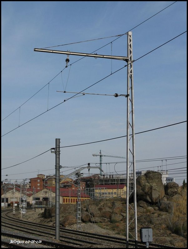

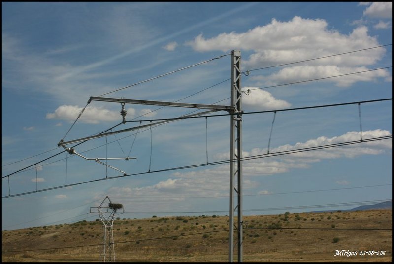

Un par de fotos de una veterana.
Avila
Segovia

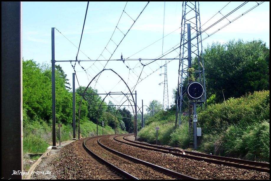

Y mas veteranía, las ultimas ojivas hacia el sur cerca de St Juan de Luz año 2006. No sé si seguirán existiendo.
St Jean de Luz
