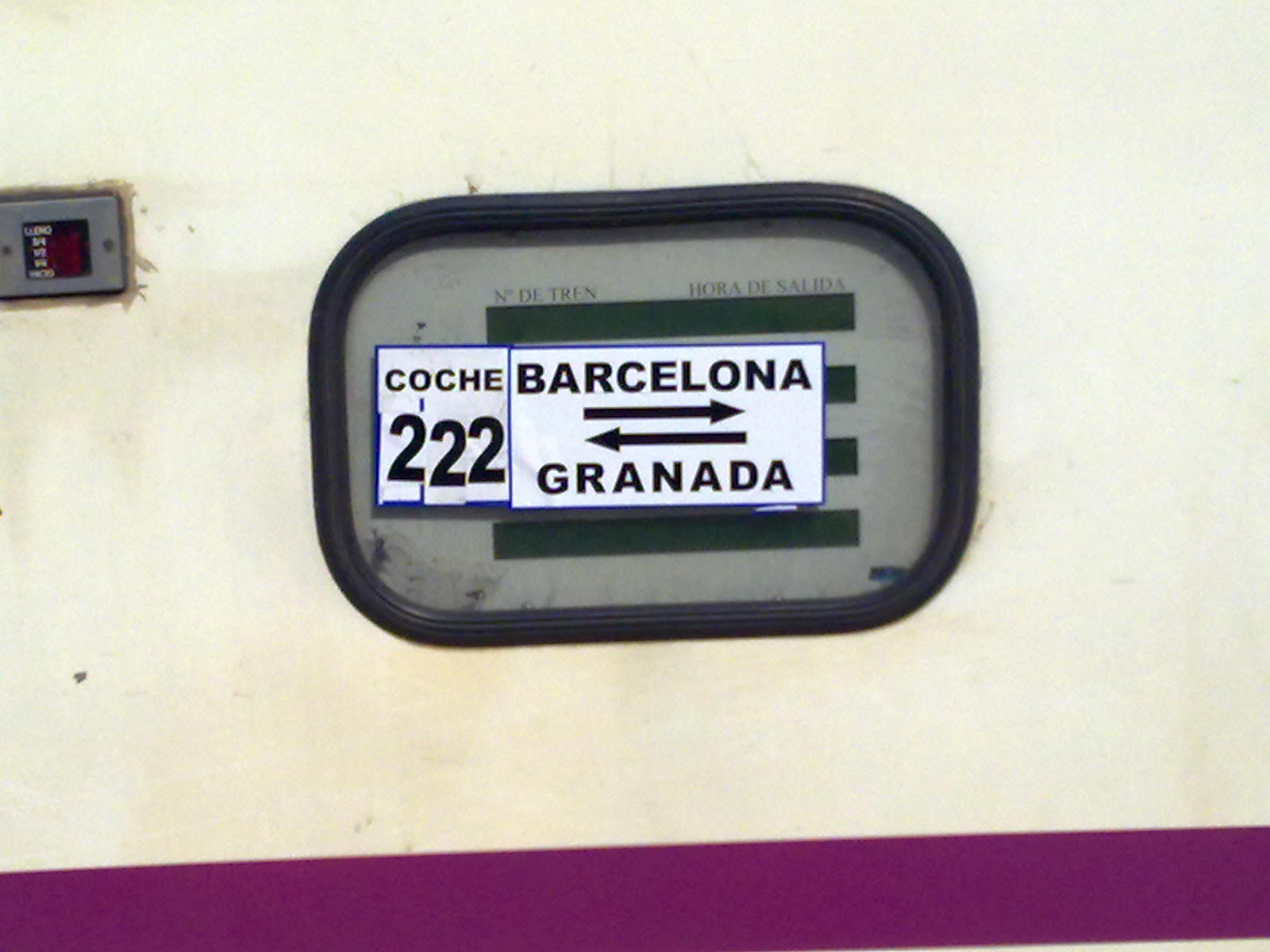

Si llevase coches de refuerzo (normalmente las ramas de Sevilla y/o Málaga) seria la continuación de numeros, por ejemplo, 122, 123, 022, 023, 024, etc., porque normalmente se reforzaban con coches clase turista.
Sirva de ejemplo un anormal 222 Barcelona - Granada en junio de 2010 a su paso por Linares-Baeza.

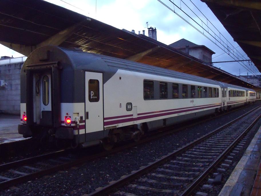

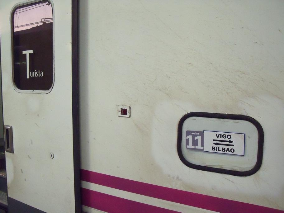

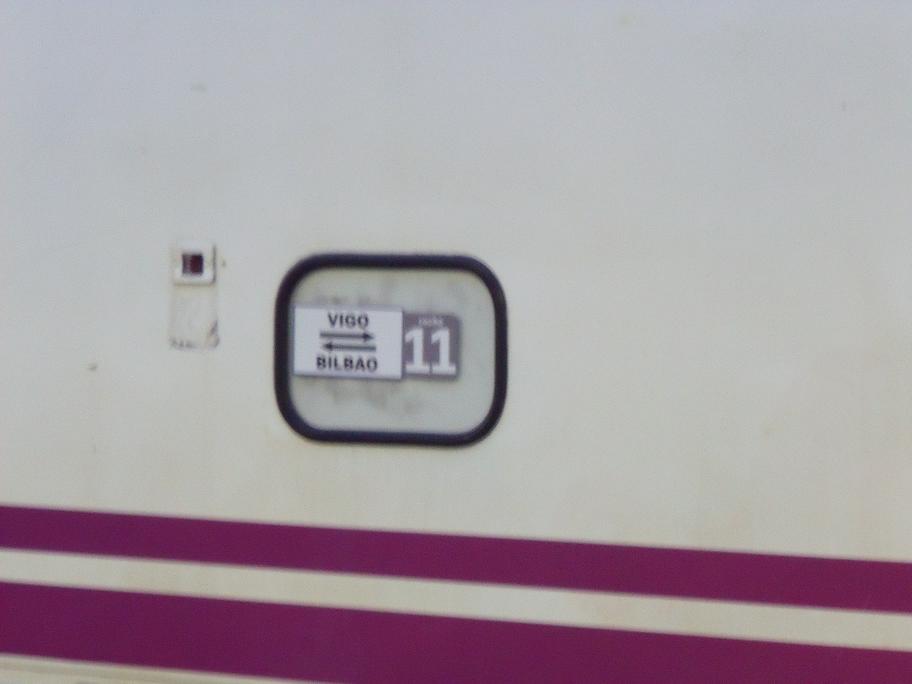

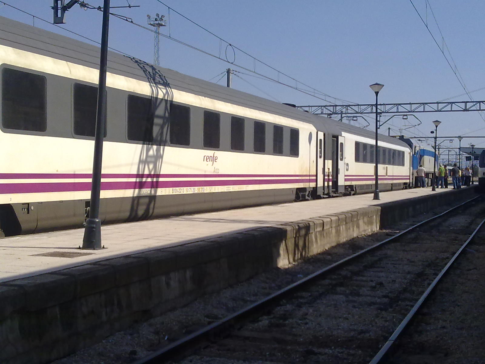

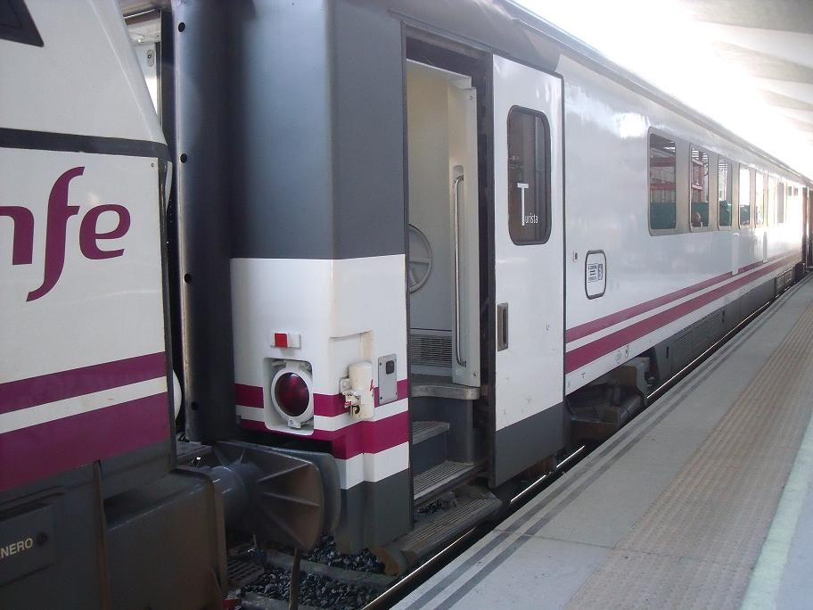

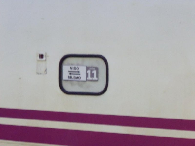

Esto es lo que decia estrellaAtlántico (excelente memoria :) ) Arco Camino de Santiago,el coche 11 es un turista destino Vigo, los coches 1 (preferente), 2 (turista-cafetería) y 3 (turista ) destino A Coruña. A ver sí consigo fotos más nitidas y las cuelgo.
coche 1, preferente Irún-A Coruña
coche 11, turista Bilbao-Vigo
coche 3, turista Irún-A Coruña

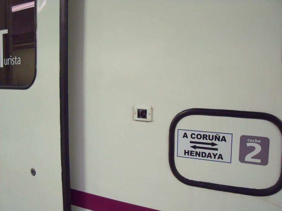

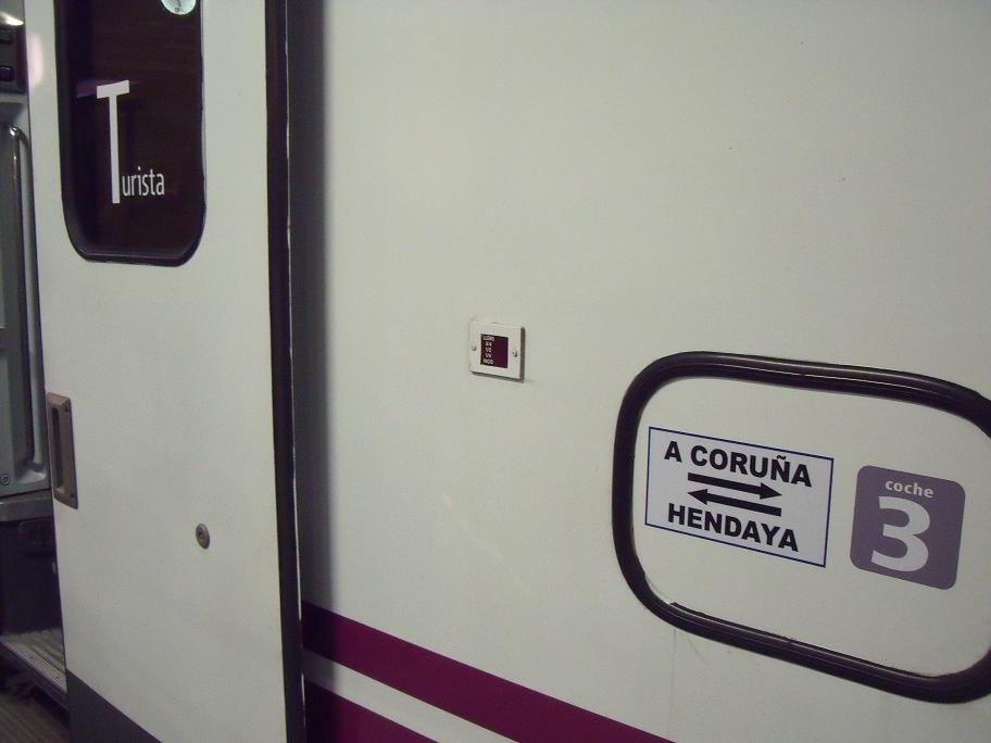

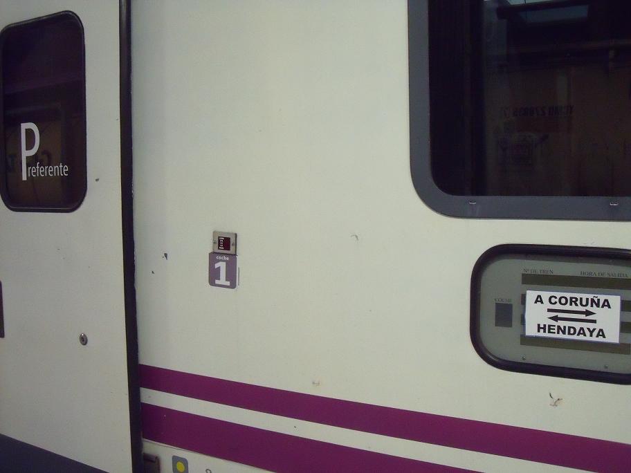

Coche 11 Bilbao-Vigo (B10t-2212)
Coche 3 Irún-A Coruña (B10t-2219)
coche 2 (turista-cafeteria) Irún-A Coruña (BR3t-2807)
coche 1 Irún-A Coruña (A9t-2007) preferente
Mensajes: 385
Ubicación: Tarragona
Registrado: 13 Jun 2009 17:25
Muchas gracias, si es que más vale una imagen que mil palabras.
