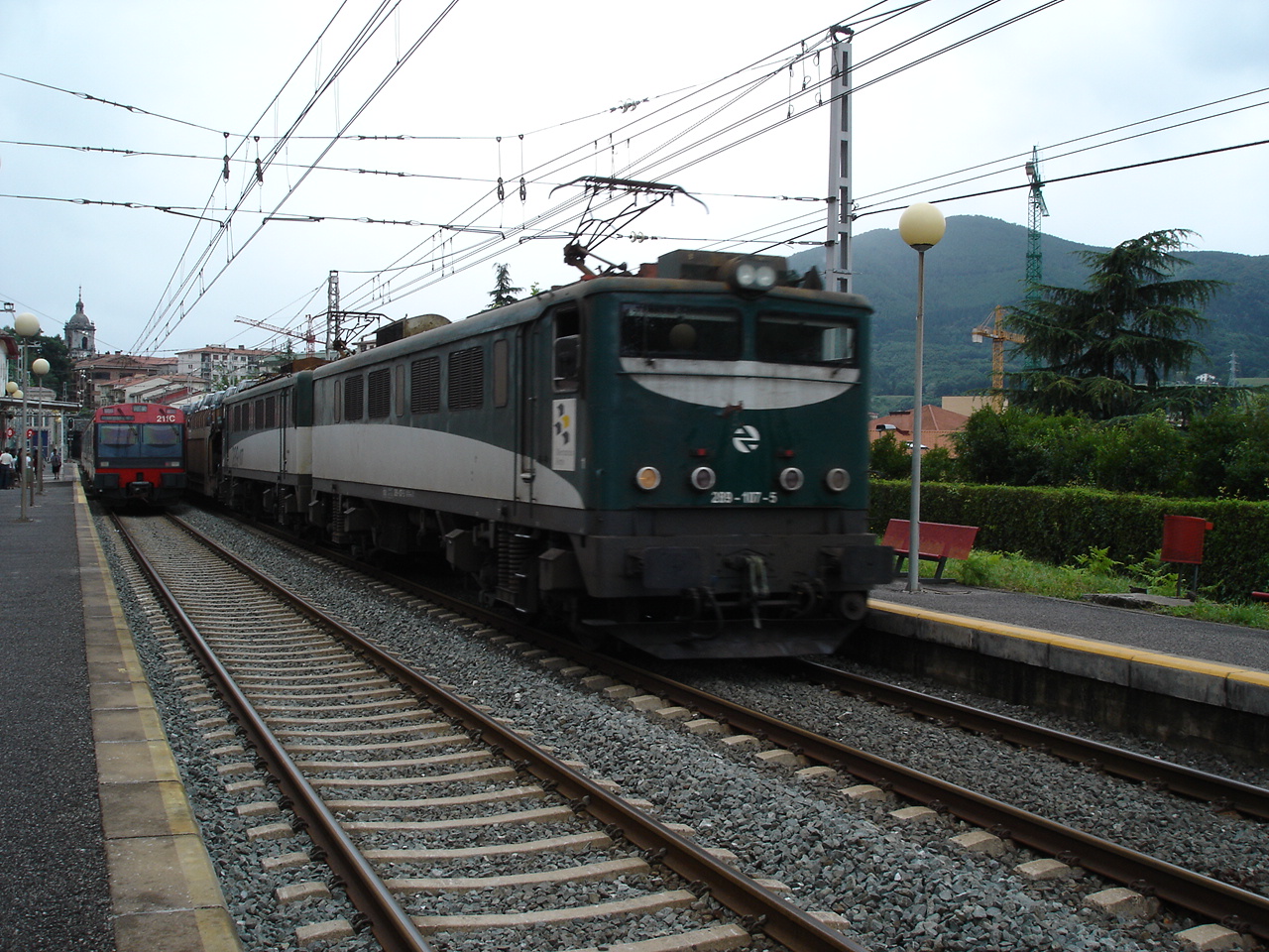

Lo que tenía que hacer Renfe es tenerlas en un estado mas presentable, que es un vergüenza...(y menos mal que la 109 y la 102 aguantan)

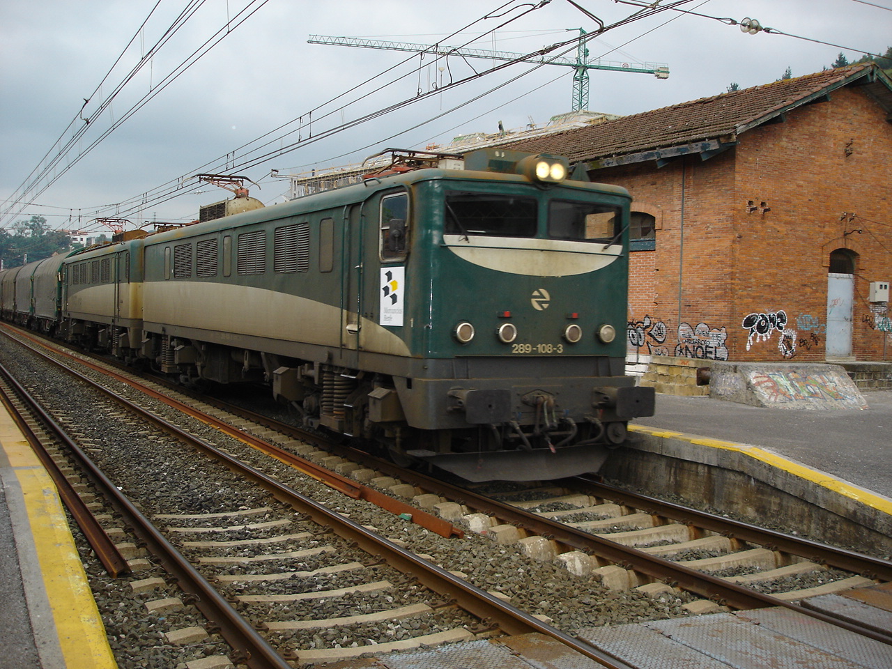

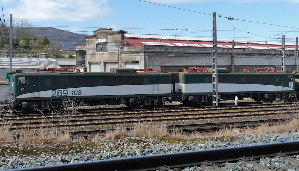

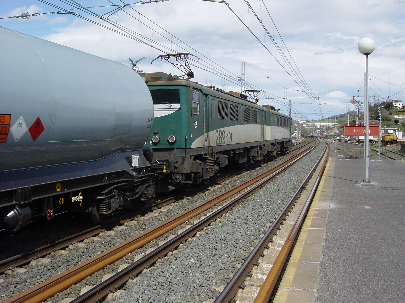

unas cuantas tandem por guipuzcoa
