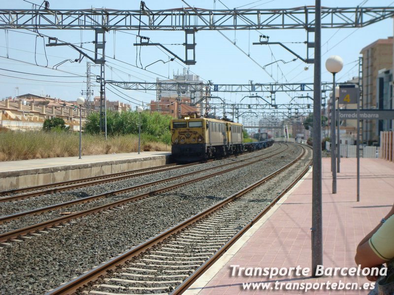

Por decirte alguna, Sagunto, L'Aldea-tortosa-Amposta, L'Hospitalet del Infant, Torredembarra (1 intermedia), muchas de la denominada Arco del Mediterraneo, desde Valencia hasta BCN lo son, para permitir el paso directo a los Euromeds y otros trenes directos.

La estación de L'Aldea-Amposta, que tiene vías centrales sin andén (creo que dos) tiene más vías. Pero la de Toderredembarra (Tarragona) es el prototipo de lo que buscas: tres vías, las dos exteriores con andén y una vía central para trenes sin parada (creo que sólo usada en sentido Barcelona)
