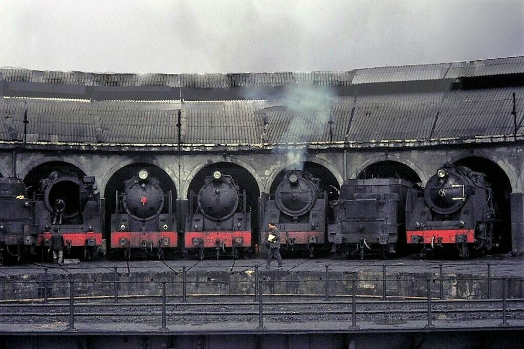

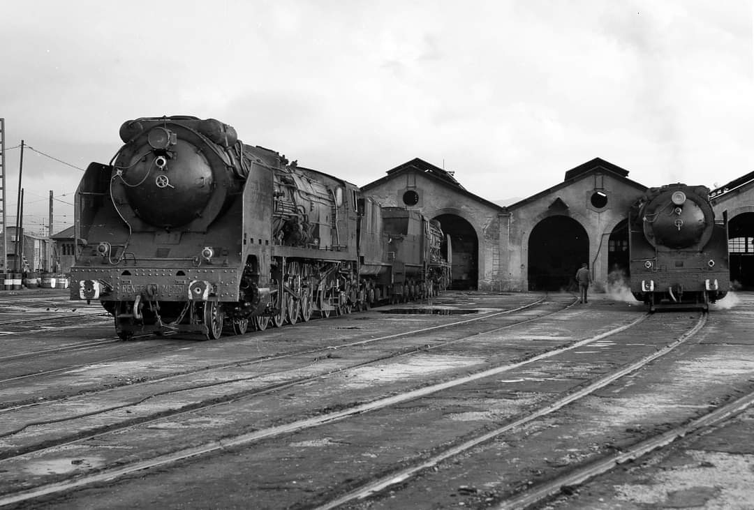

Mensajes: 65
Registrado: 14 Sep 2011 20:05
Depósito de VALLADOLID. 1965

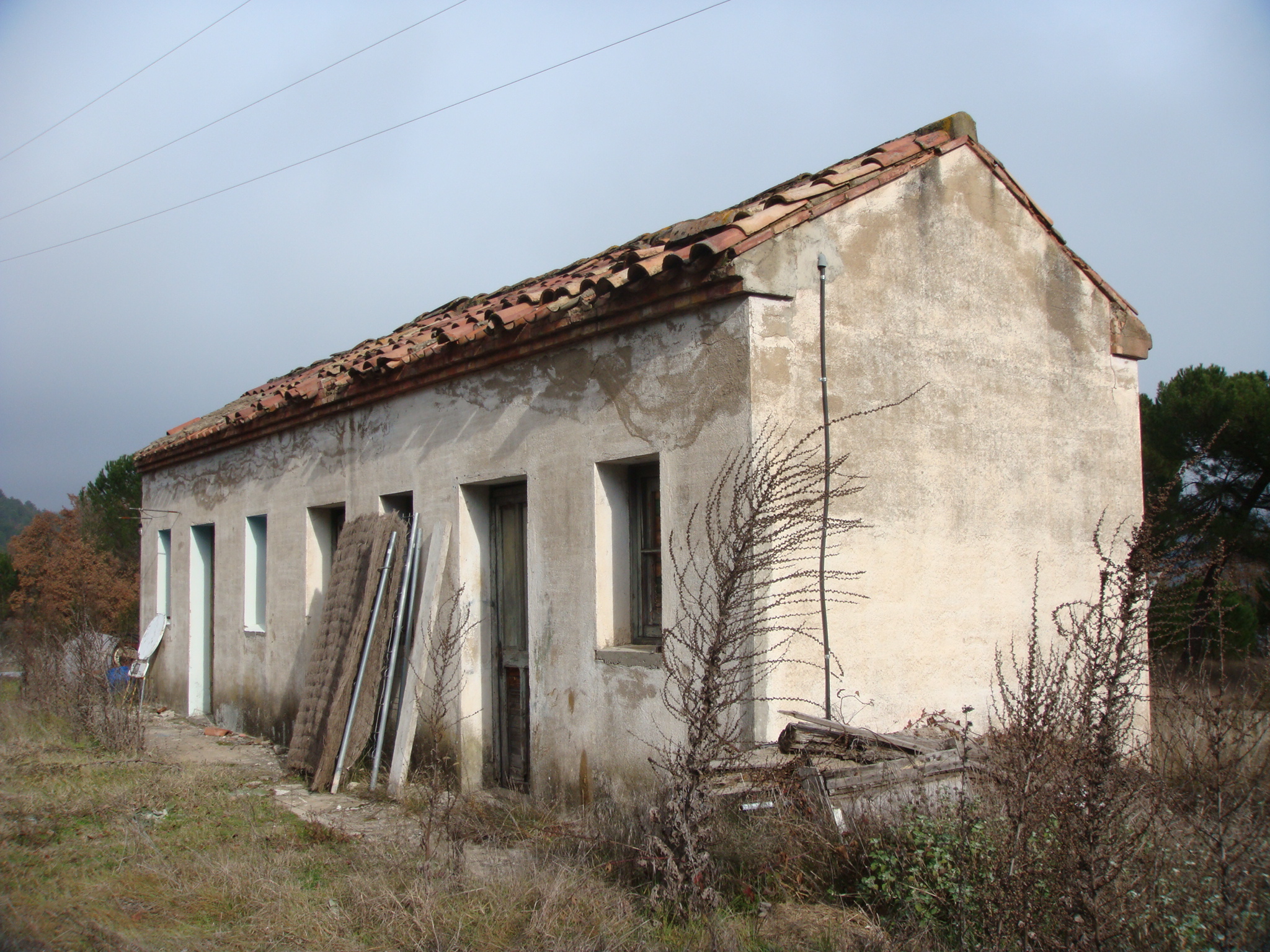

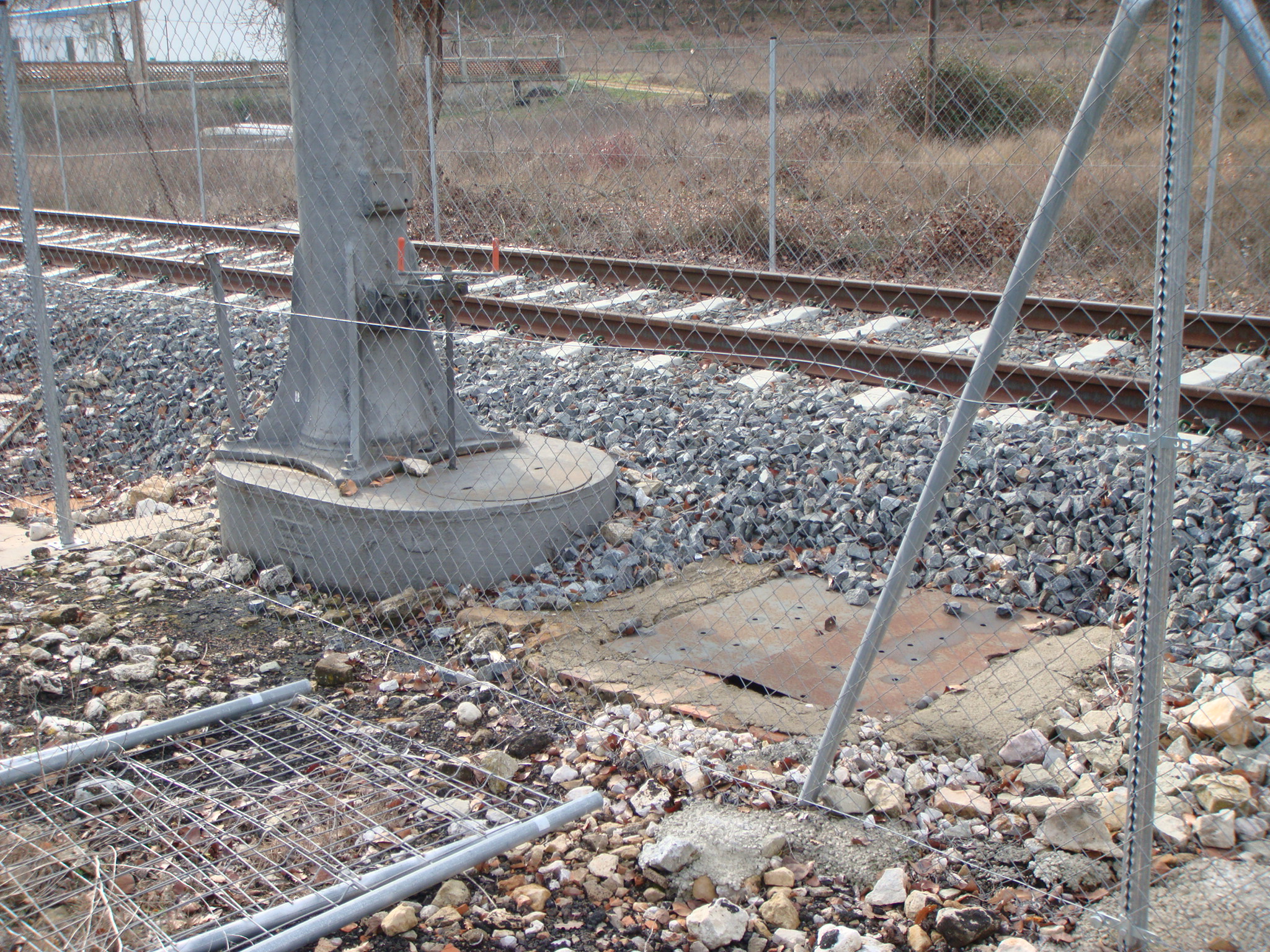

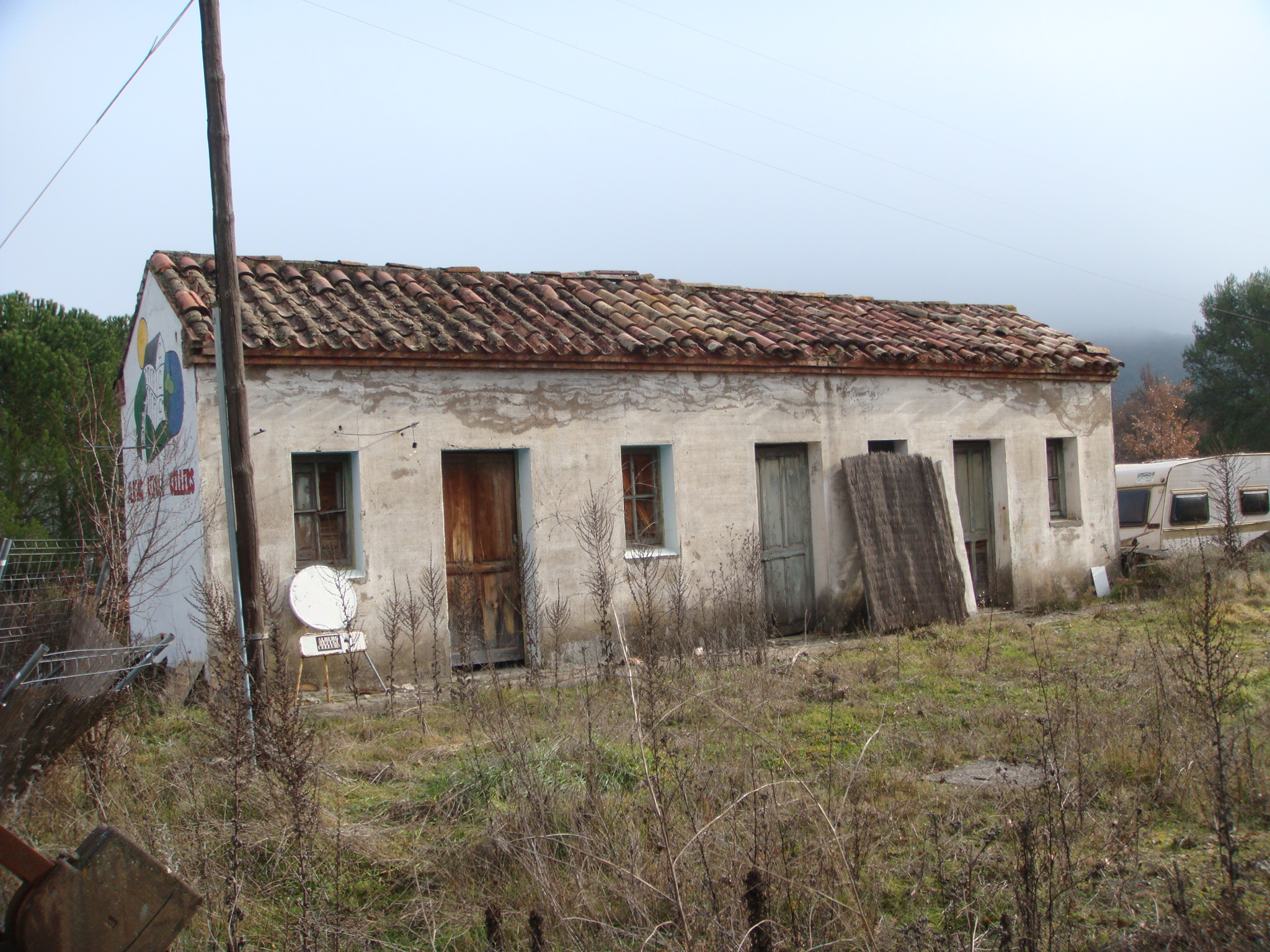

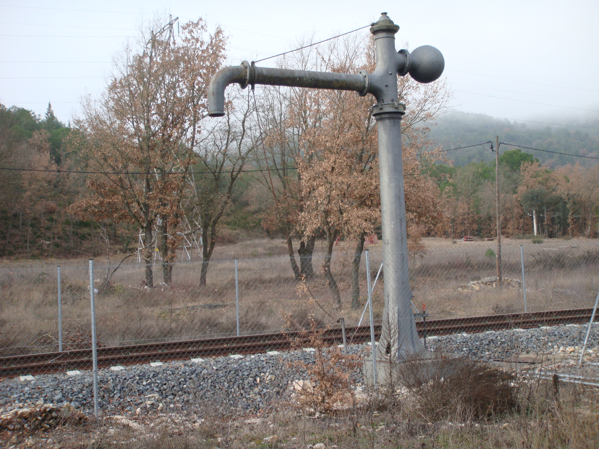

ESTACION DE CELLERS
Estación de la linea Lérida-La Pobla, inaugurada el 19 de julio de 1949. Funcionó como estación término hasta que se inauguró la de La Pobla. Estaba equipada con puente giratorio para poder invertir el sentido de marcha de las locomotoras de vapor ( aún se puede apreciar el perímetro del foso), grúa hidráulica, se supone que carbonera y arenero (yo no lo sé), y un edificio que supongo era el dormitorio para los maquinistas y fogoneros que allí pernoctaban. También se construyeron viviendas para el personal que atendía la estación, que aún siguen utilizándose.
Al inaugurar la estación de Tremp, entre Cellers y La Pobla, las locomotoras, una vez terminado su servicio, bajaban a Cellers para poder invertir el sentido de la marcha, pernoctar allí , y al día siguiente volver puntualmente a Tremp para realizar un nuevo servicio. En noviembre de 1951 se inauguraró la estación de Pobla, como estaba dotada de puente giratorio se desmanteló el de Cellers.
Como información complementarias deciros que el maquetista Jordi Auqué, ha construido la maqueta de la estación y la presenta en las ferias de Lérida y Castellars (este año Sabadell)
Os dejo imágenes de la grúa y el edificio que supongo fue dormitorio.

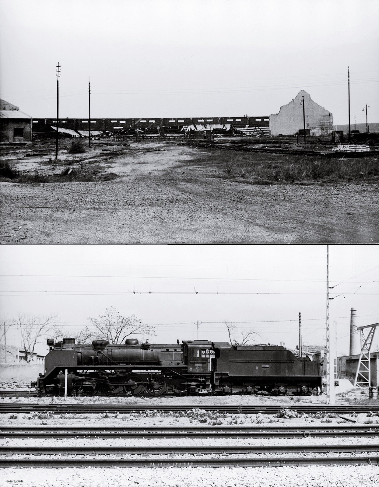

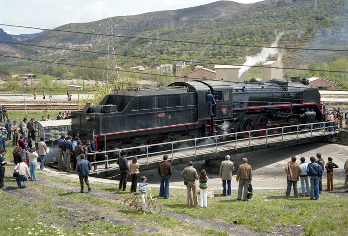

Mensajes: 3049
Registrado: 14 Sep 2008 13:44
Desolación y esperanza.
Entre el 7 y el 11 de abril de 1977 el depósito de Castejón de Ebro fue derribado. Casi fui testigo del aciago evento pues de camino a Ponferrada quise pasar expresamente para visitar el depósito cuando se cumplían dos años de su cierre y me encontré que las bases de los pilares metálicos del mismo ya estaban fijadas a unos gruesos cables acoplados a distintas máquinas del tipo excavadora. El objetivo era claro: tirar de ellos para que la estructura colapsara y vaya si lo hizo como puede verse en la imagen superior.
Aquel mismo día en la Estación (El depósito se hallaba en la provincia de Logroño mientras que la estación está en Navarra), la 141F-2413 aguardaba el momento de su traslado a la V Zona de Renfe para ser puesta en marcha, cosa que terminaría haciendo en enero de 1978. En la foto no se aprecia pero encima del tender se había colocado un conjunto de sillares pintados de negro a modo de briquetas de carbón como atrezzo para la pretendida y nunca realizada película que sirvió como excusa para librarla del soplete junto con su hermana 141F-2111 que a la sazón, se hallaba en Miranda de Ebro ya preparada para, vía Casetas, llevarla hasta Móra la Nova donde sería probada. La rocambolesca historia de estas dos locomotoras está documentada en diversas publicaciones.
Castejón de Ebro 11 de abril de 1977. Los negativos de estas imágenes se extraviaron por vicisitudes de la vida.

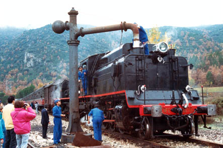

Mensajes: 975
Registrado: 10 Mar 2010 13:12
Martí, para ampliar el nexo que tienes con La Pobla de Segur, sus instalaciones ferroviarias y la maqueta que estás realizando, adjunto una imagen de la 141F-2413 en el puente giratório de tu pueblo, instalación ferroviaria hoy desaparecida por la desidia municipal. Por cierto, en el libro "RENFE 591-3-4-5.La tracción diesel" se habla de los servicios de los ferrobuses en la línea de La Pobla, del "Platillo Volante" y en donde aparece alguna de imagen de ellos en La Pobla de Segur.
