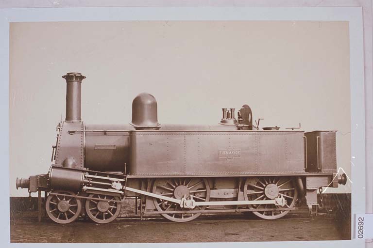

El estado original de este tipo de locomotoras se puede ver en la foto adjunta, procedente de los fondos del Museum of Science and Industry, Manchester que pueden ser consultados en http://www.mosi.org.uk/ y que corresponde a la "Fuenmayor", gémela de la Izarra.
Al respecto, la tesis más admitida es que la "Izarra", Norte 29, fue en origen la 50 "Calahorra" del Bilbao Tudela, ya que según dicha tesis, que es un poco compleja de resumir aquí, en algún momento hubo un complicadísimo baile de números de fábrica y de nombres entre series de 120 y 220T Beyer Peacock del TB.
Después de muchos años de darle vueltas al asunto, siguiendo el criterio de que la explicación más sencilla suele ser la acertada en general, soy más bien de la opinión de que la "Izarra" siempre se llamó así y que tal baile nunca tuvo lugar, sino que simplemente las 220 Beyer Peacock en origen en el BT eran 16 unidades y no 8, como hasta ahora se sostiene. El error proviene a su vez de un error del albúm de locomotoras Norte. Si alguien considera que este asunto es de algún interés podría extenderme un poco más, aún a riesgo de columpiarme.
Respecto del aspecto actual de la Izarra, en realidad nunca lo presentó hasta su rehabilitación en los años 70 del siglo XX ni en la forma de la cabina ni en los colores. Como se ve en la foto, en origen, cuando tenía cabina descubierta, tenía una caldera diferente, que le fue sustituida posteriormente y que es la que lleva ahora. El caso es que incluso antes del cambio de caldera, parece que estas locomotoras llevaban ya una toldilla, que es la que posteriormente portaron. Puede verse en la página 91 del estupendo libro de Fernández Sanz "Locomotoras de la Compañía del Norte", que reproduce la foto del albún Norte antes citado. También dudo mucho que los colores que presenta la "Izarra" tengan algo que ver cono los que tuvo en origen o mejor dicho cuando le cambiaron la caldera.
Dicho esto, aclaro que en modo alguno estoy proponiendo que se restaure de modo diferente a como la hemos conocido la mayoría. Todo lo contrario. Dados los años que la locomotora lleva en Abando con esa identidad, ha tomado carta de naturaleza como tal y a mi modo de ver es acertada la decisión de mantenerla como ha estado todo este tiempo, ya rondando los 40 años, y que se mire como se mire ya es también un importante tiempo patrimonial de la locomotora. En los años setenta yo pasé junto a al Izarra muchísimas veces volviendo del instituto central a mi casa, saltando incluso la valla de Abando (mucho más baja por entonces) para seguir por el andén y ese aspecto es el que consideraba, subjetiva y personalmente, el histórico, al menos el de mi historia que es también la de miles como yo. Y no olvidemos que el patrimonio histórico existe por las personas y no por las cosas en sí mismas, que son patrimonio historico porque nosotros las convertimos en tales.
Pasa como con la "Guipuzcoa" que fue negra según parece toda su vida en el Vasco Navarro hasta que la Asociación de Bilbao la pintó. Según me contaron entonces, el esquema de colores se escogió de una postal de una locomotora inglesa y la razón de la variación de colores es que negra "parecía una cucharacha". Pues bien, el marrón actual es tan patrimonial, si no más, que el original, porque ya es parte de la historia de la locomotora, como la primera operativa que asociación alguna de este país tuvo en servicio, aspecto que además, a mi modo de ver es quizás el más representativo de esta unidad.
Mientras seamos conscientes de las historias reales de las máquinas, bien, muy bien, está mostrarlas así.
Perdón por el rollo.
