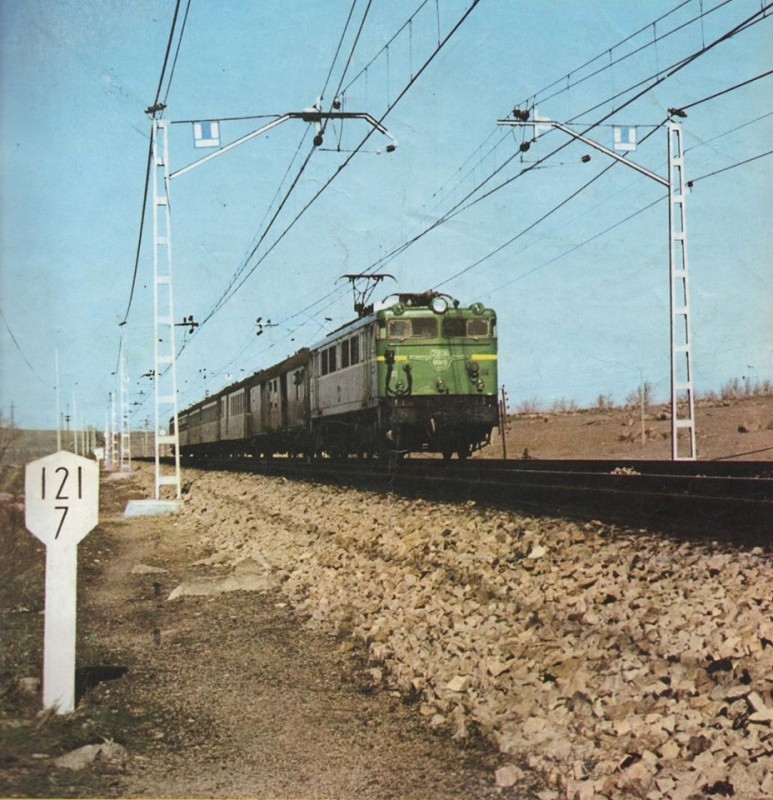

Hasta donde yo sé, en las bitensión 279 y 289, cuando te aproximabas a la zona neutra (por ejemplo, en Avila, estaba a unos dos / tres kilómetros de la estación, si mal no recuerdo, lado Mingorría), parabas los equipos, y abrías el extrarrápido antes de entrar en la zona neutra, llevando el tren ya la suficiente inercia como para no detenerse, claro. Una vez en ella, se actuaba sobre el selector de tensión 1.500 / 3.000 Voltios, poniéndolo obviamente en la tensión correcta. Cuando ya estabas en la sección con tensión, cerrabas extrarrápido y volvías a poner en marcha la locomotora. Sencillo.
Hecho conocido es que, cuando se hacía el Pullman Cerdanya por el Transpirenaico, con locomotora 269, en el tramo entre Puigcerdà y La Tour de Carol, había que calzar el LVR (relé de tensión de línea) en el caso de una serie alta, o el LVXR (Relé auxiliar de tensión de línea, excitado o no por el LVD, detector de tensión de línea), en el caso de una serie baja, pues si no, al haber 1.500 Voltios en catenaria, la apertura de éstos relés y por simpatía del MR, provocaba la perdida de producción del grupo por rotura de la cadena del MGL, y por supuesto de tracción por rotura de la cadena del MCR, quedando la máquina técnicamente "muerta".

En Madrid el punto de confluencia entre las dos tensiones estaba en la estación de El Pinar de Las Rozas, con la línea general Madrid Norte - Irún electrificada hasta Ávila a 1.500 V, y, a partir de 1968, con el Fc. de Enlace a Chamartín y Fuencarral por el Monte de El Pardo electrificado a 3.000 V. Las zonas neutras para el cambio de tensión estaban en el lado Madrid de la estación. Especialmente conflictiva era la situación para los trenes de entrada procedentes de Chamartín, puesto que la zona neutra estaba situada en la subida que hay justo nada más pasar bajo la vía doble procedente de Madrid Norte, estando la señal de entrada justo en la parte superior de dicha subida; de encontrarse abierta no había ningún problema, se rebasaba por impulso y ya está, a traccionar se ha dicho en cuanto se entrase en la zona de catenaria con tensión. El problema estaba si la señal estaba cerrada: tener que parar en rampa cuando avanzas por incercia y en la catenaria no hay tensión para traccionar una vez se haya abierto la señal solo tenía una solución. Había que dejar caer el tren hacia atrás por gravedad, traccionar para retroceder y volver a coger impulso suficiente para coronar la subida con la señal abierta. Por eso los miembros del gabinete de circulación de la estación siempre procuraban que la señal de Entrada del lado Madrid Chamartín estuviese siempre abierta, aunque no siempre era posible.

Hola, el material de 3000 v. podia circular bajo 1500 v. evidentemente con sus prestaciones disminuidas... Por ejemplo una estación como Ávila que fue frontera entre los 3000 y los 1500 v. tenia una llamada zona neutra situada a la salida dirección Medina del Campo, la propia estación estaba toda bajo 1500v. Los trenes provenientes de Medina remolcados por las 7700 de León/Oviedo o las 7600 de Santander realizaban usa serie de ajustes al pasar bajo la zona neutra y entraban bajo 1500 v a la estación...dónde eran relevadas por las 7500 y las 7400...Cuando llegaron las 7900, se aprovechaba la zona neutra para realizar el cambio de tensión en estas máquinas bitension...En la imagen inferior puedes ver el comienzo de la zona neutra de Ávila, con su característica señalización y una 7900 preparándose para pasar de 3000 a 1500 v....
