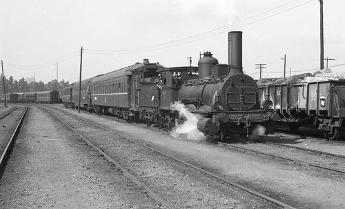

Acabó de ver una foto en ebay, tomada en Sevilla en la que aparece, (no muy claramante la verdad) lo que puedes ser un coche cama con faldones entre los bogies...
Adjunto la foto, es el segundo coche tras la vaporosa...
Alguien podría identificar el tipo?
Gracias por adelantado

Consultado el libro de Aranguren (p. 111 y ss.), podría ser un WL de la serie 4641 a 4668.

Con el tamaño de esa foto no se puede ver gran cosa, pero el coche de cabeza es un LJ y el de detrás un YF. Inicialmente llevaban faldones largos, que les fueron recortados por razones de mantenimiento.
CGCSaintDenis lo ha descrito perfectamente.

A pesar del pixelado, se ve lo mismo que decía. Lo que ya no me atrevo a identificar, es el tercer coche.

Pues, para mi, el segundo coche parece mas un UH, por la antigüedad de la foto, por los faldones y por el tamaño reducido de las ventanas.
Un saludos.
Nota 10 Sep 2012 22:12
Mensajes: 2537
Registrado: 29 Ago 2010 23:14
Y yo te explico por qué no es un UH.
1.- Porque los UH, hasta la compra por Renfe en el 86, sólo circularon en el "Puerta del Sol", entre 1968 y 1981, siendo estos coches del parque CIWL asignado a la SNCF. Es evidente que la foto no es del PdS, ni posterior al 86.
2.- Porque, aunque inicialmente llevaron faldones, los perdieron junto con los fuelles, antes de llegar a España.
3.- Porque, cronológicamente, tampoco coincidieron con el LJ, que es el coche de cabeza, ya que estos fueron retirados entre uno y dos años antes de la aparición de los UH en España (en el PdS).
No te fíes de las ventanillas, que su distribución es exactamente igual en un UH que en un YF.
Mientras tanto, los YF hacen su aparición entre 1963 y 1965, desapareciendo los LJ entre 1966 y 1968. Por lo tanto, si es posible que ambos tipos de coche circulasen juntos. También llevaban faldones, aunque acabarían perdiéndolos, al igual que los UH.
De todos modos, como lo ha explicado CGCSaintDenis, en el Aranguren está todo.

Una curiosidad; el LJ no es el que llegó a circular decorado en plata con filetes rojos? El tercer coche podría ser un tipo S4 o un Y (uno con ventanillas muy anchas que llegó a reproducir jouef en HO para España).

Con motivo de un congreso internacional, algunos LJ si llegaron a circular un cierto tiempo pintados plateados, con filetes rojos o azules. El tercer coche de la foto posiblemente es un S3, versión iberizada de los S1 ó S2 europeos que se importaron; no puede ser un U ya que tal modelo nunca llegó a circular por la península, siendo el mencionado de Jouef, ( que produjo el U europeo ref. 5301 ) un invento de la casa a ver si cuela. Si acertaron mejor con los LX que comercializaron bajo la marca Tender Fermodelismo, con inscripciones español-portugués.

Pues aunque se aprecia muy mal, me atrevería a decir que el primero parece un coche 'S' de madera, con lo cual sólo podría tratarse de la serie 3381 a 3390, encargada por MZA, y puesta en servicio, según Aranguren, en 1929, y que permaneció en servicio hasta que RENFE cesó la explotación de viajeros con coches de madera en los 60.
