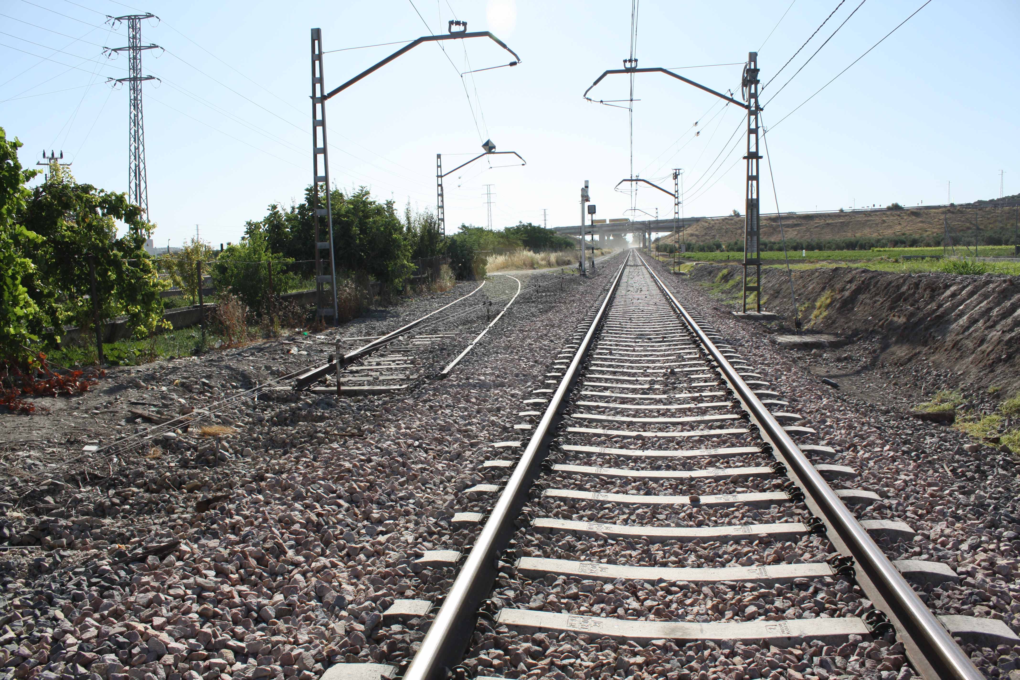

El servicio AVE-LANZADERA, se creó gracias a un político andaluz, que los que somos de la tierra lo conocemos muy bien, y que dijo: "Jaén va a tener AVE". Y todos dijimos ese tío no sabe ni lo que es un AVE, pero la mayoría de los ciudadanos, desconocedores del ferrocarril se lo creyeron. Y claro, le denominan a este servicio AVE-LANZADERA que tan sólo circula vía AVE entre Sevilla y Córdoba. Mientras tanto, arreglaron la vía entre Espeluy y Jaén, que estaba en pésimas condiciones con vías sin soldadura y con traviesas de madera, hasta hace poco, y que han sido sustituidas las vías por otras de "segunda mano", con traviesas no aptas para el cambio en un futuro a ancho internacional.
Adjunto una foto prueba de ello. Fijaos en el tipo de traviesa.
