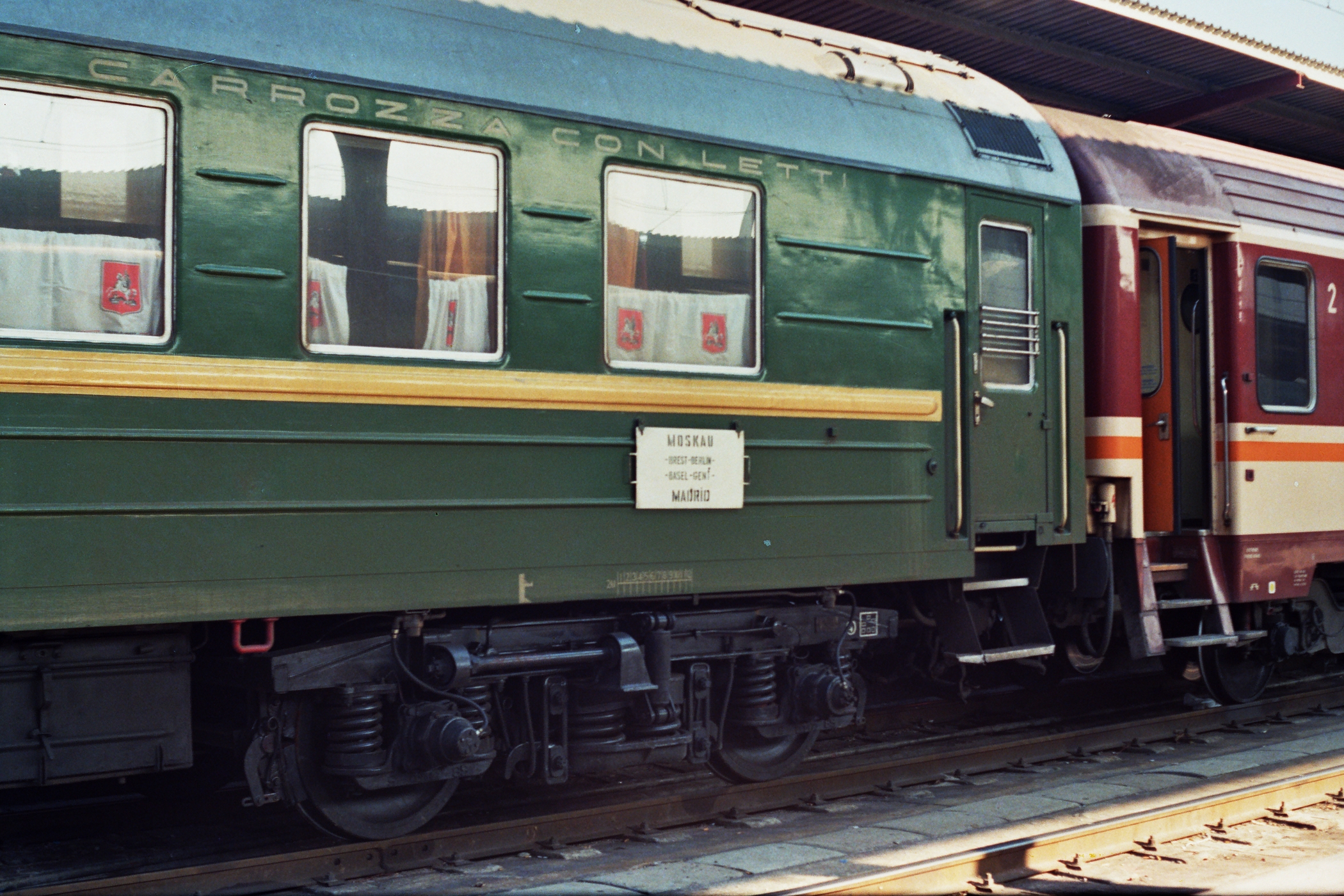

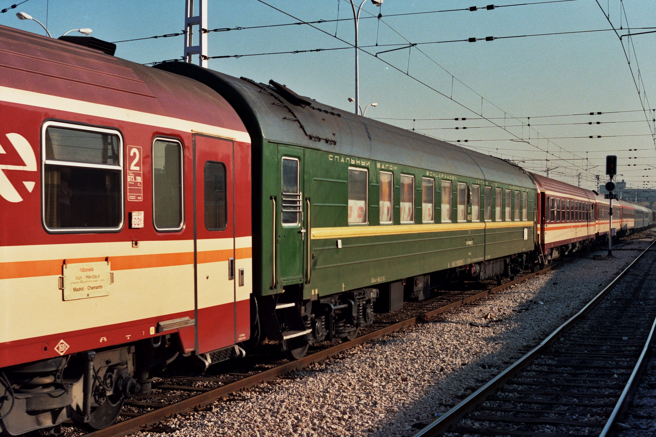

En efecto BB3600 este singular coche cama MOSCU-MADRID iba acoplado en la composición del Estrella HENDAYA-IRUN-MADRID.
Aqui os dejo testimonio gráfico del mismo.
MADRID CHAMARTIN 29-06-1990. Foto: Ignacio Martin.

Y siempre entre vehículos tipo 10000/9600 por aquello de hacer topes y no scronch :mrgreen:
Como era eso? Puedes explicarlo mejor?

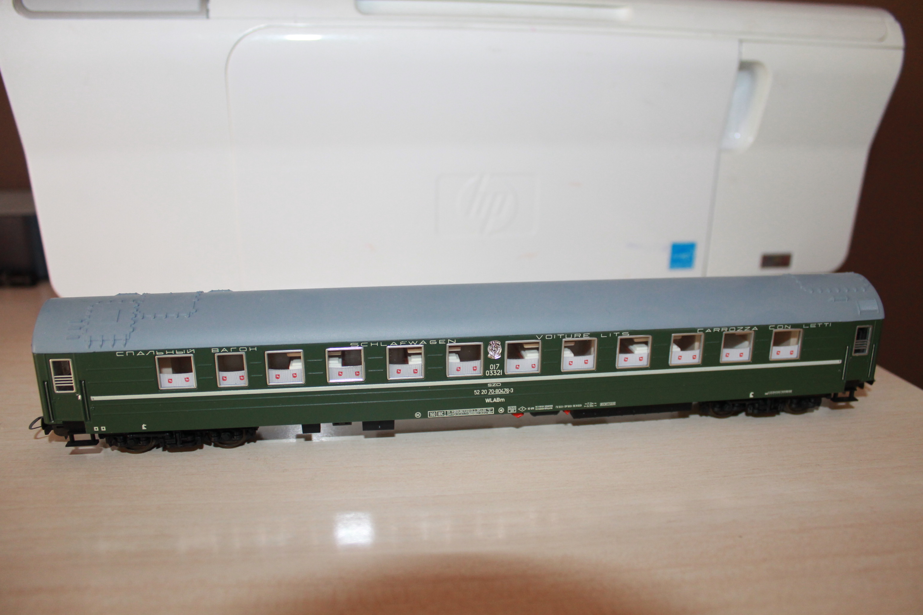

Yo lo tengo pero en HO.

muchísimas gracias a todos, yo también lo tengo en HO, de hay mi pregunta, de saschenmodelle

Hola Antoniosantaelena, mola bastante el coche, podrías poner fabricante y referencia?
Gracias y saludos.
Mensajes: 2537
Registrado: 29 Ago 2010 23:14
Sachsenmodelle, referencias 14328 y 14329. Creo recordar que la primera referencia es la del coche que venía a Madrid.
Este fabricante ya no existe, puesto que fue absorbido por Roco hace una buena pila de años. Si los quieres, tendrás que buscar por Ebay.
Tillig hace ahora otra versión, pero no se si estarán tan bien acabados como los de Saschen.
Gracias por la información. Como dices, lo buscaré por eBay, el Puerta con este coche debe estar genial.
Es exactamente el mismo, de hecho los moldes de Saschen los usa Tillig. Un pelín peor las tampografía, pero en general es casi idéntico.

Lo de ir metido entre dos "diezmiles" o 9600 tenía una razón técnica y es que los topes del coche ruso no estaban a la misma altura que los españoles. Como las series mencionadas tenían los topes muy grandes, compensaban la diferencia. Esta es la razón por la que tenía que ir "enlatado" entre dos coches.
