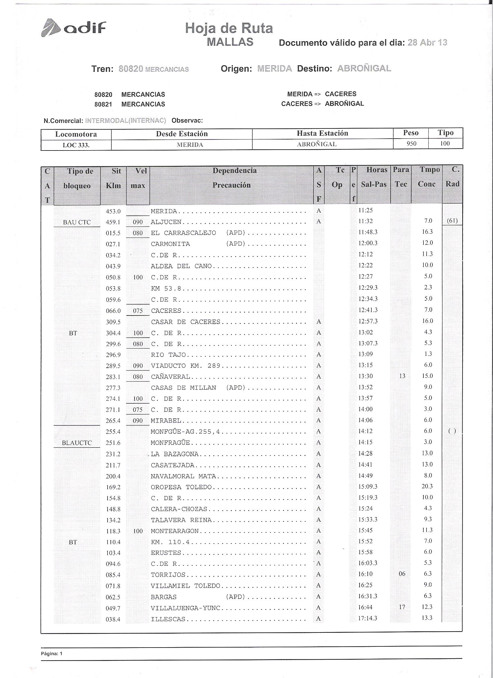

Aquí van las mallas del Iberian Link vía Cáceres/Badajoz:

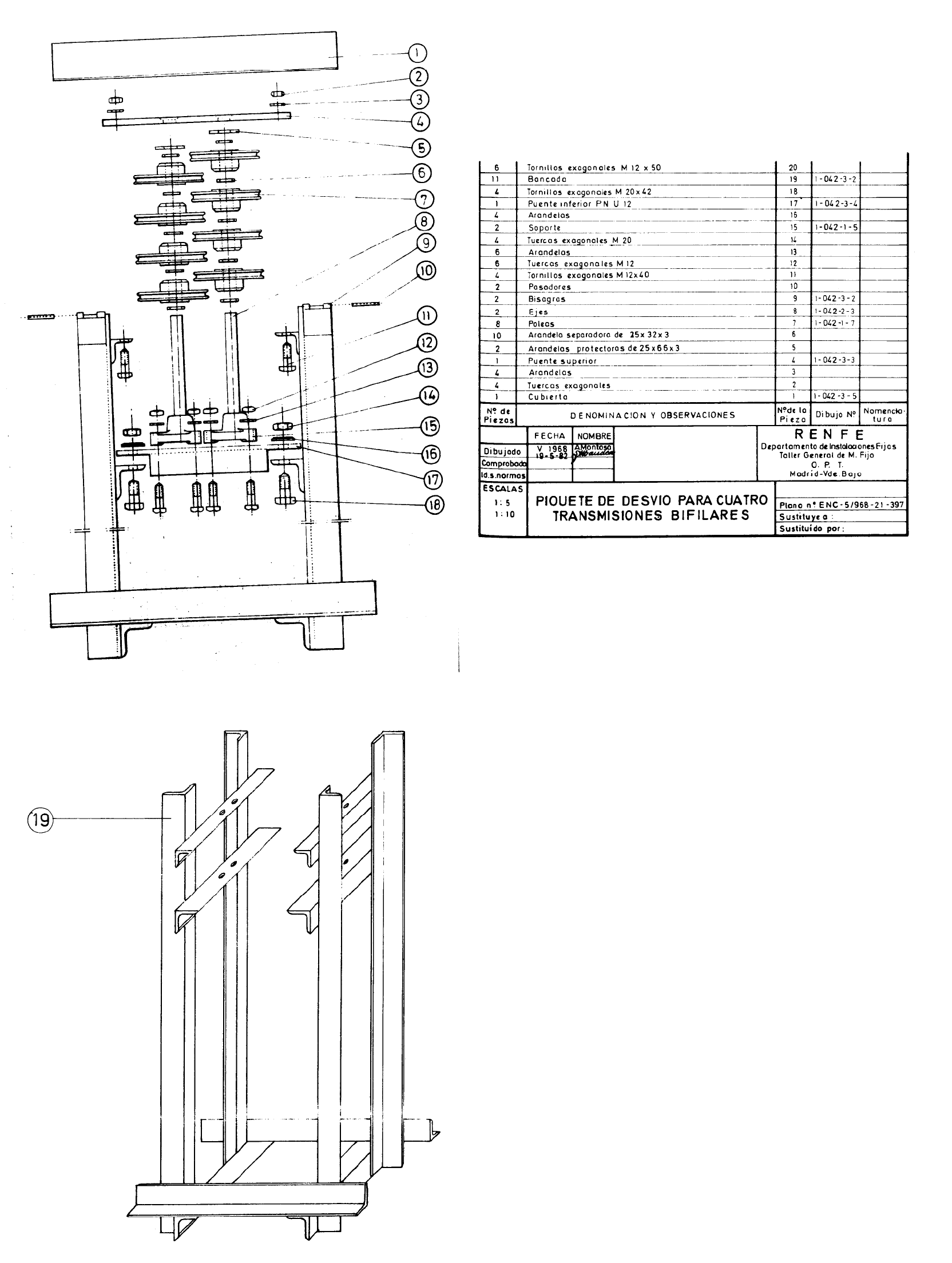

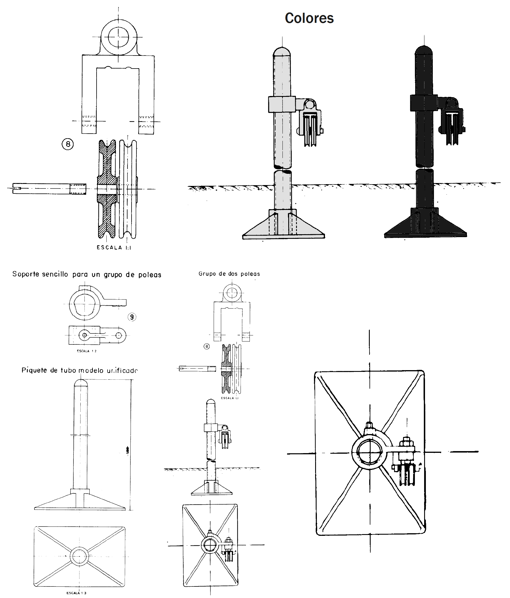

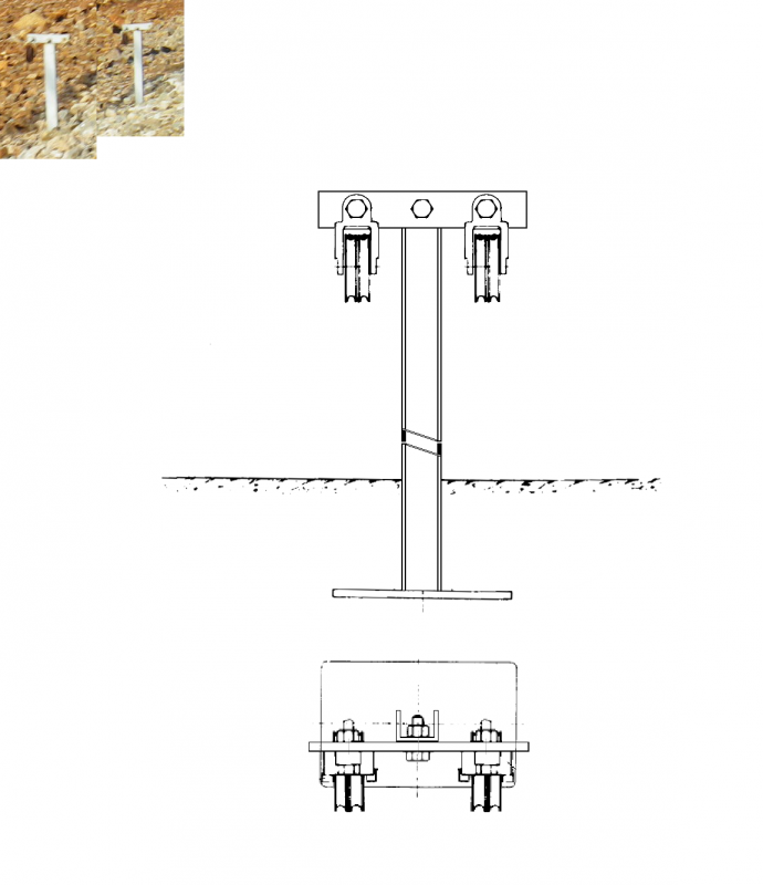

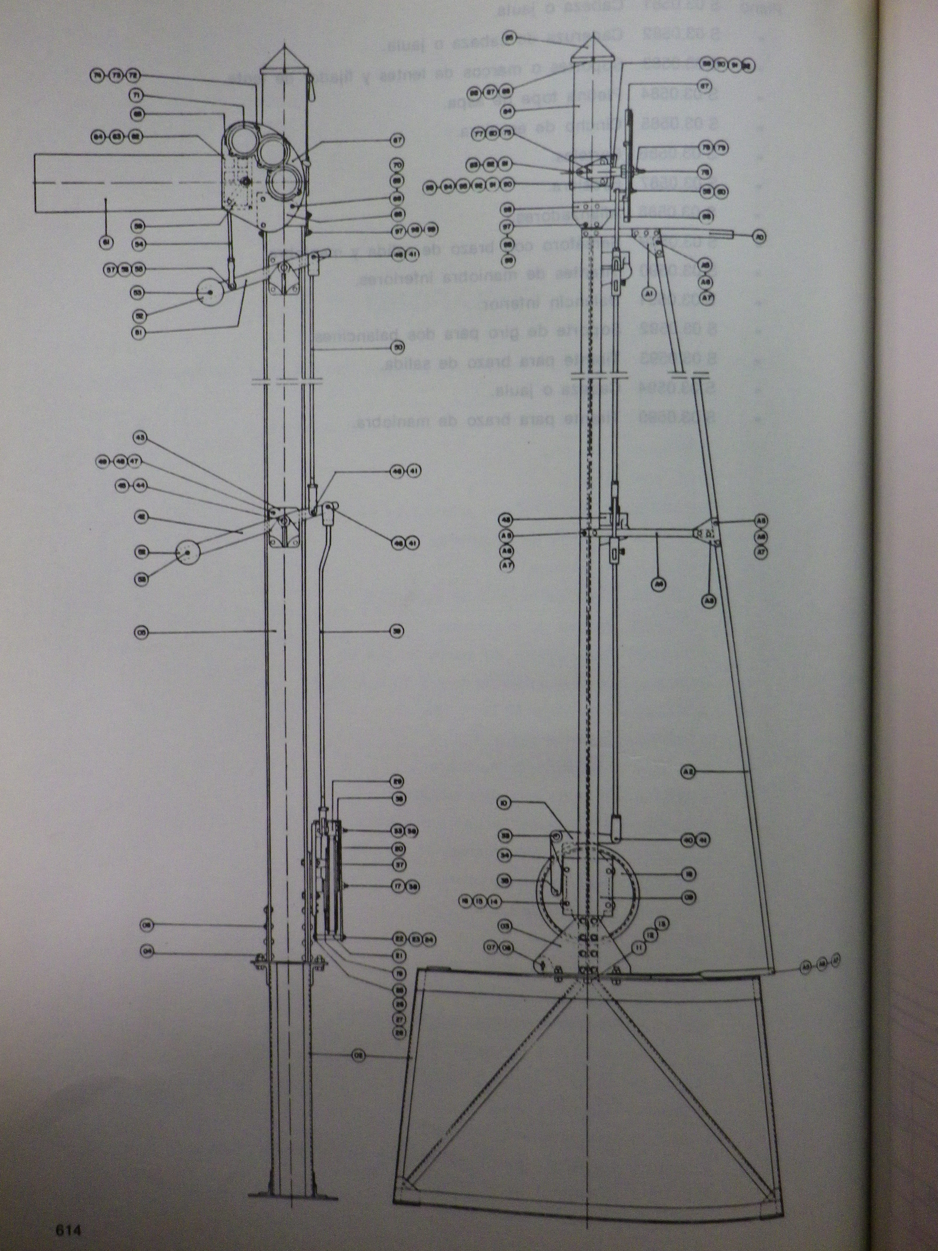

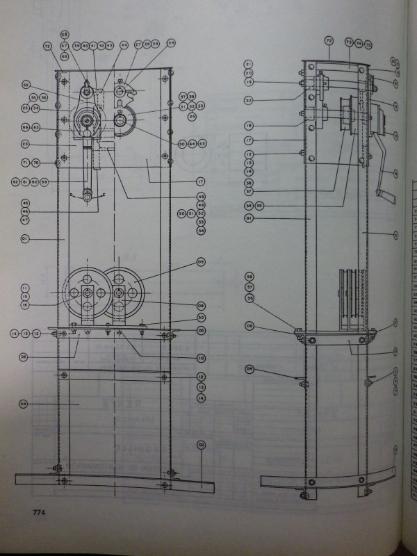

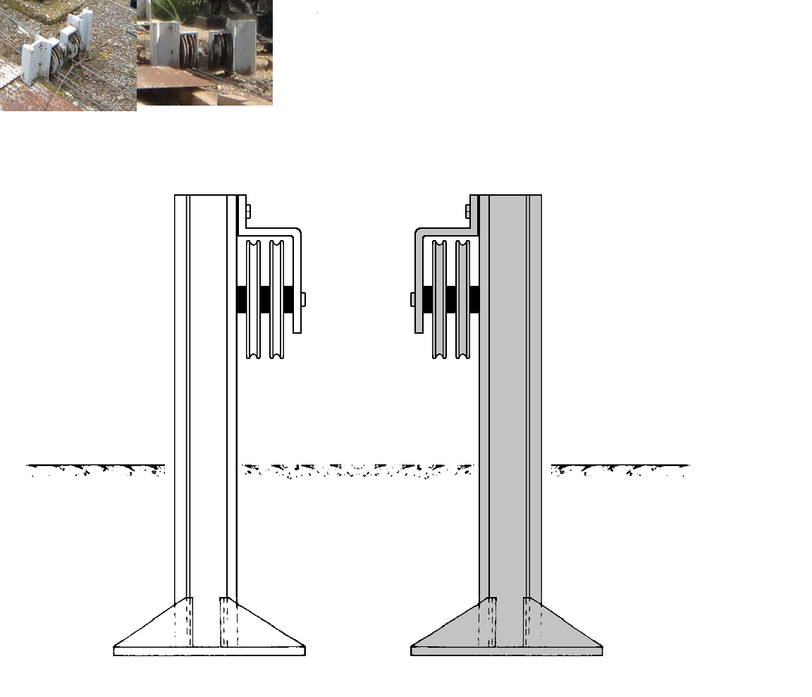

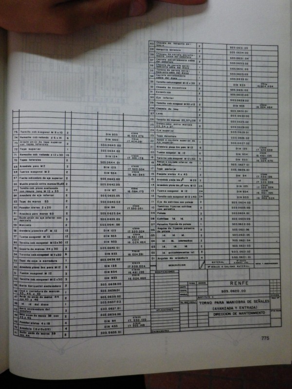

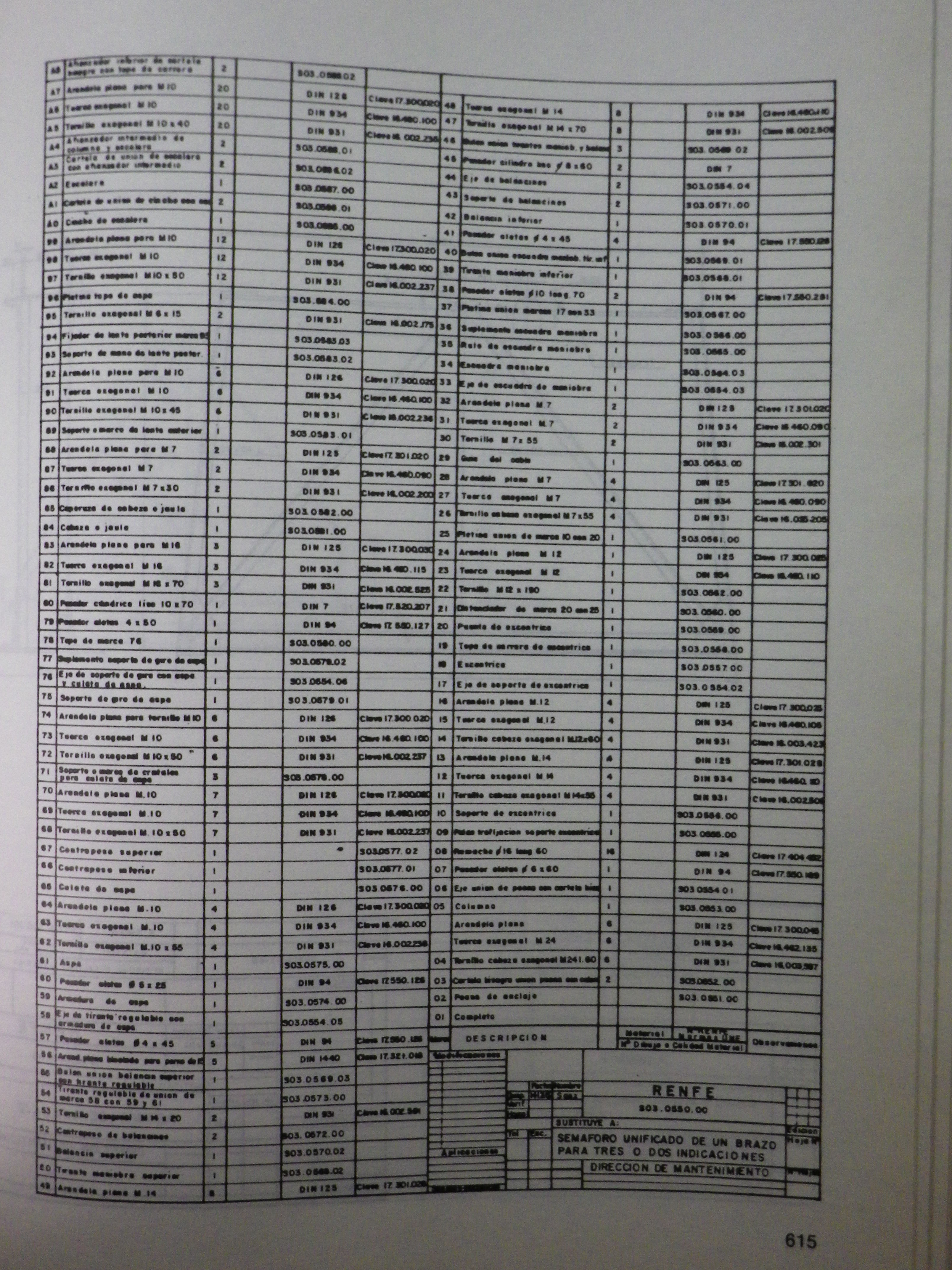

Bueno, ahí vamos con más documentos, 3 planos sobre las poleas que mantienen las transmisiones funiculares a ras de suelo, el primero con poleas y aparatos unificados/as y el segundo y tercer plano no unificados/as. Éstos 2 últimos vienen acomplañados de un par de fotos para hacernos a la idea si no los habéis visto.
Unificados
No unificados (foto: en la estación de Coscurita)
No unificados (foto: proximidades de la cimentación de la señal avanzada de la antigua estación de Aldea Moret, cerca de Cáceres)

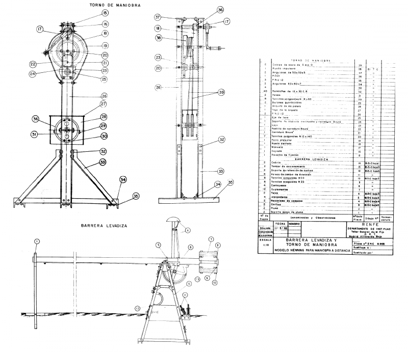

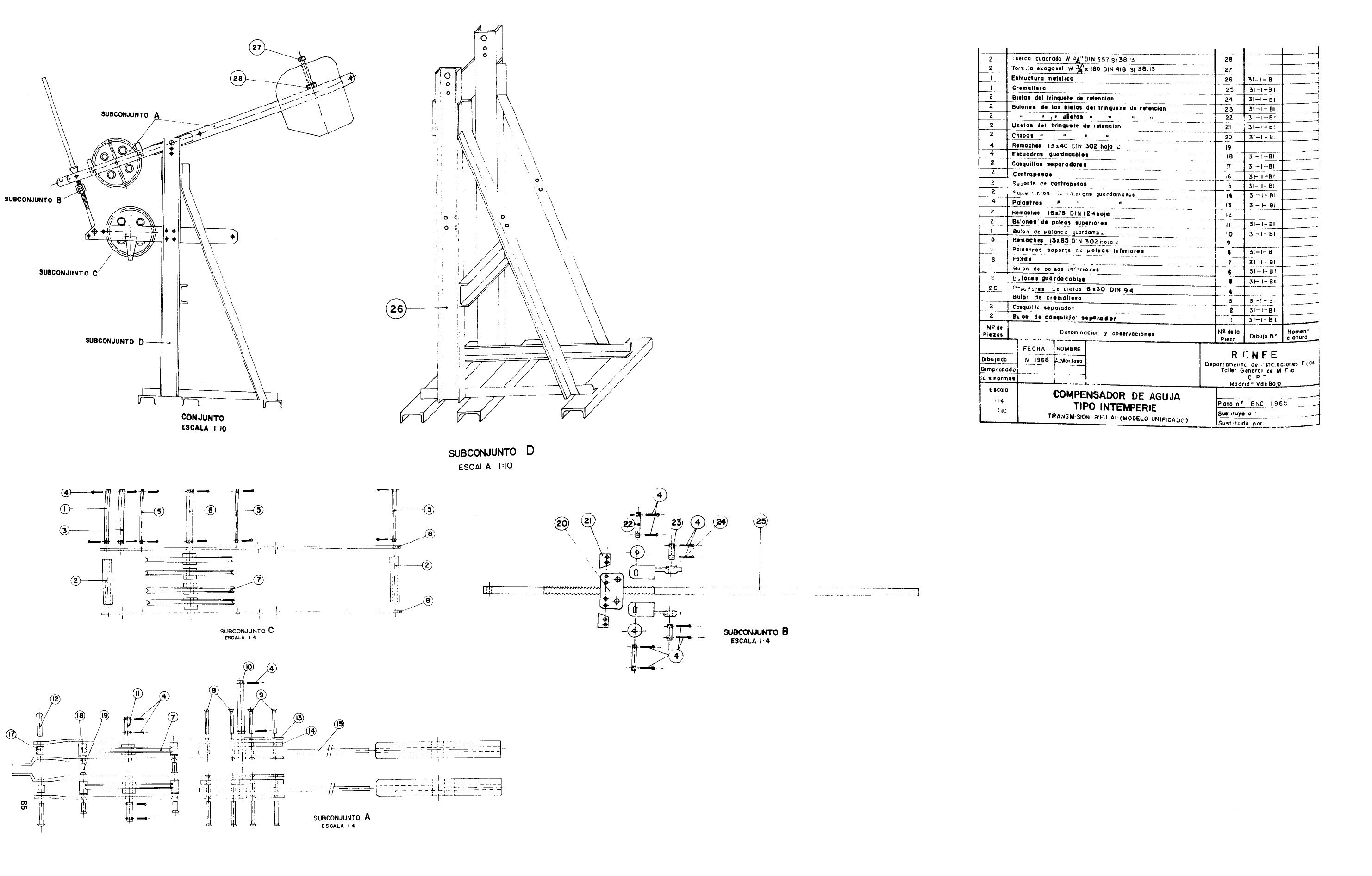

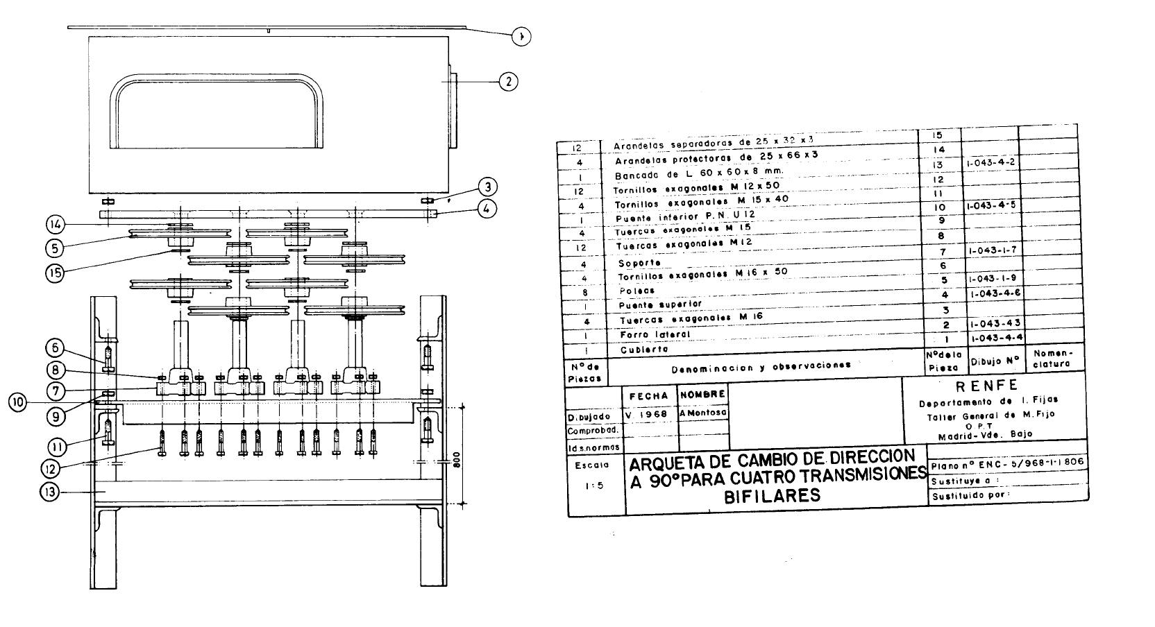

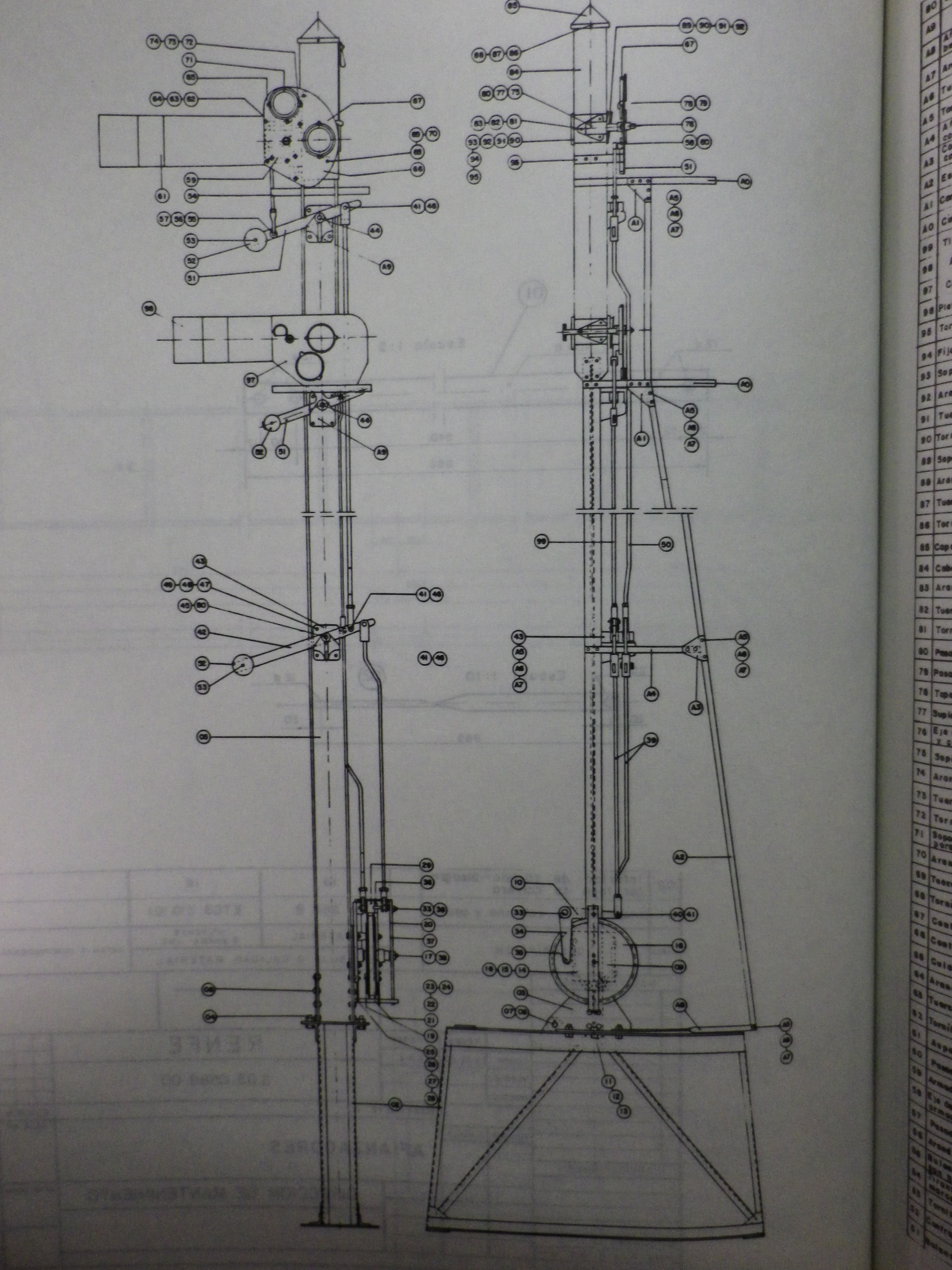

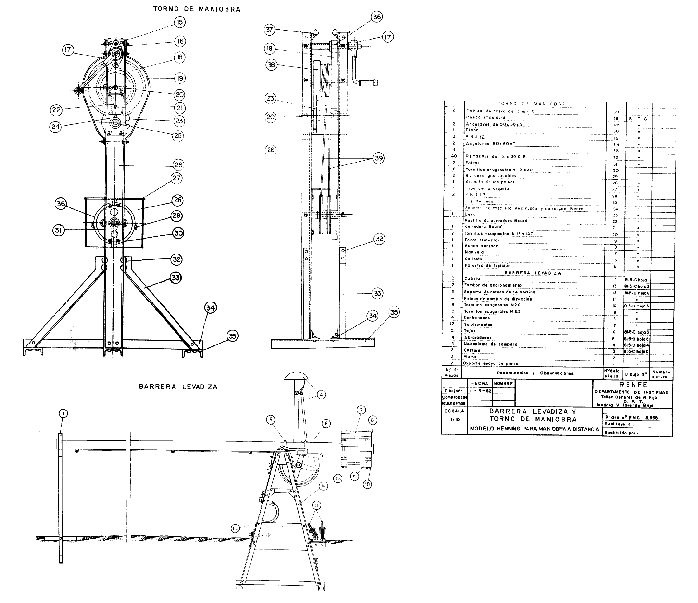

Bueno, aquí van más documentos adjuntados:

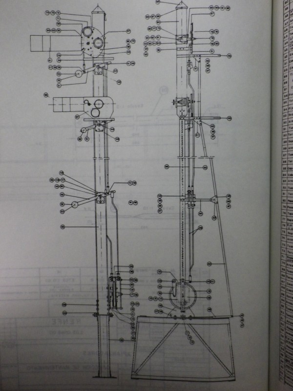

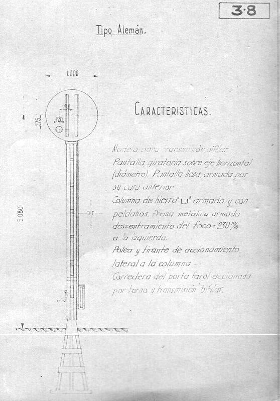

Buenas tardes.
Vamos a darle vidilla a este hilo.
Disco tipo Alemán.jpg (82.82 KiB) Visto 5095 veces

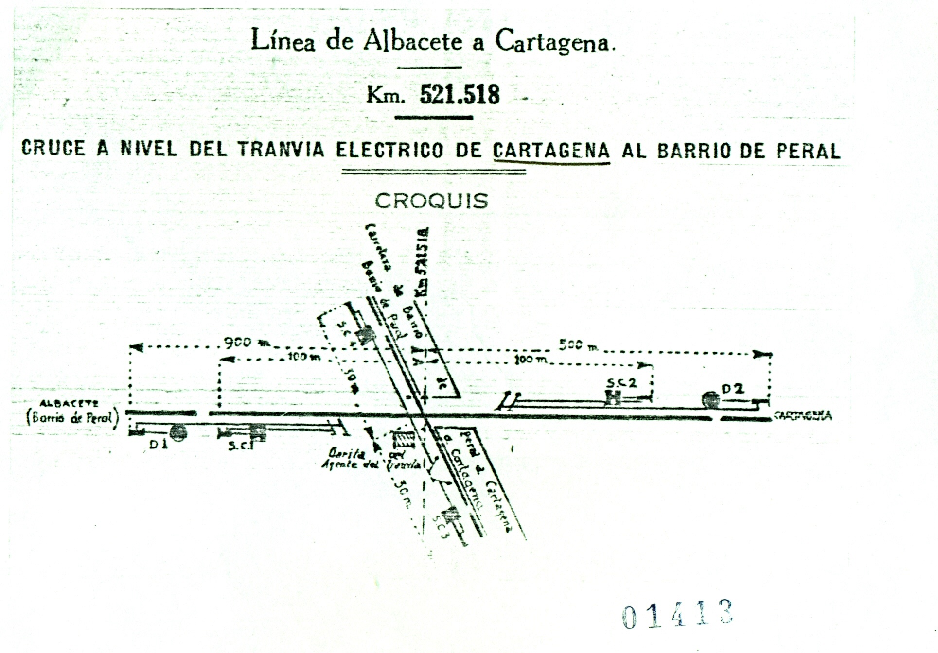

Cruce del tranvia Cartagena-Barrio del peral con la via Renfe Albacete Cartagena
Saludos. Juan Carlos.

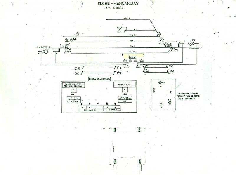

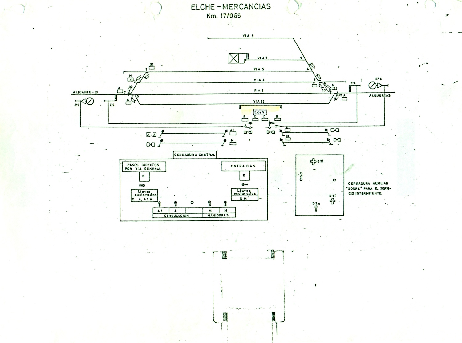

Elche mercancias años 70

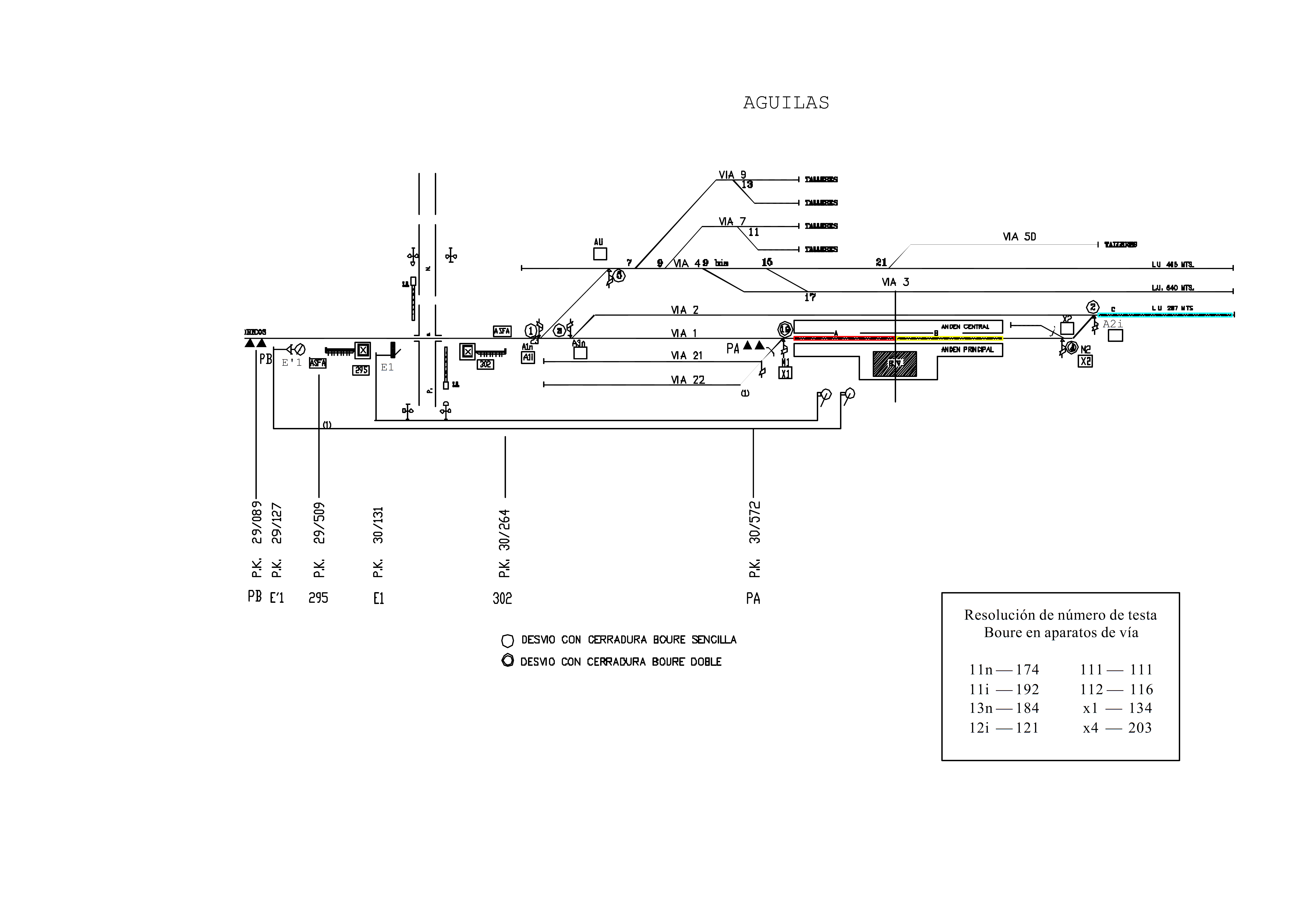

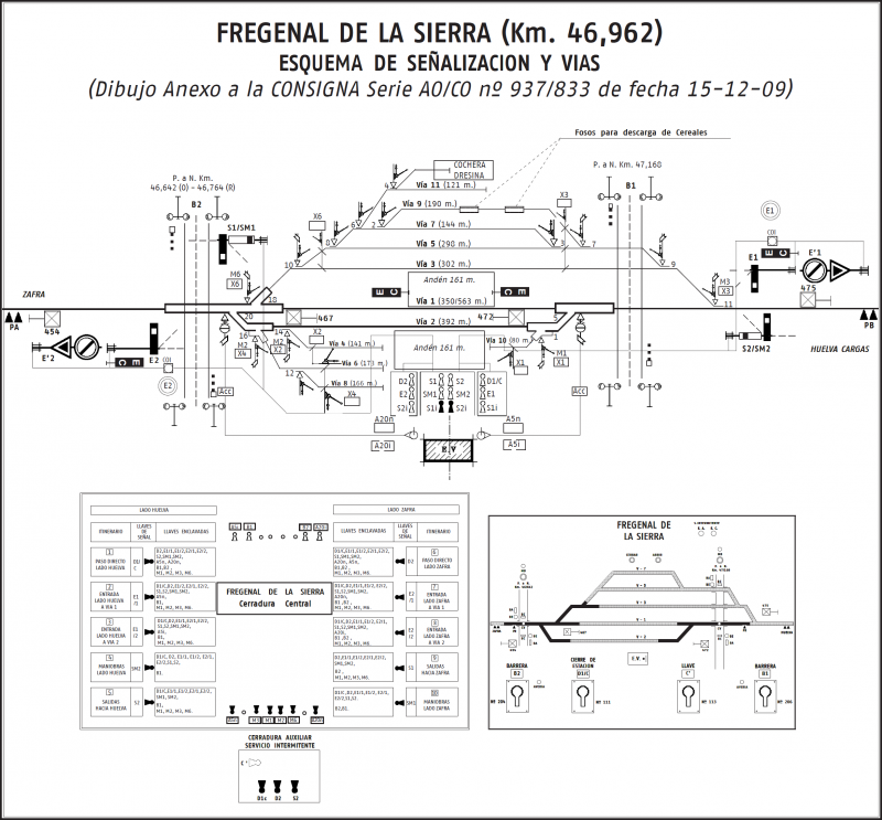

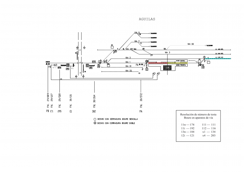

Aquí dejo algunos:

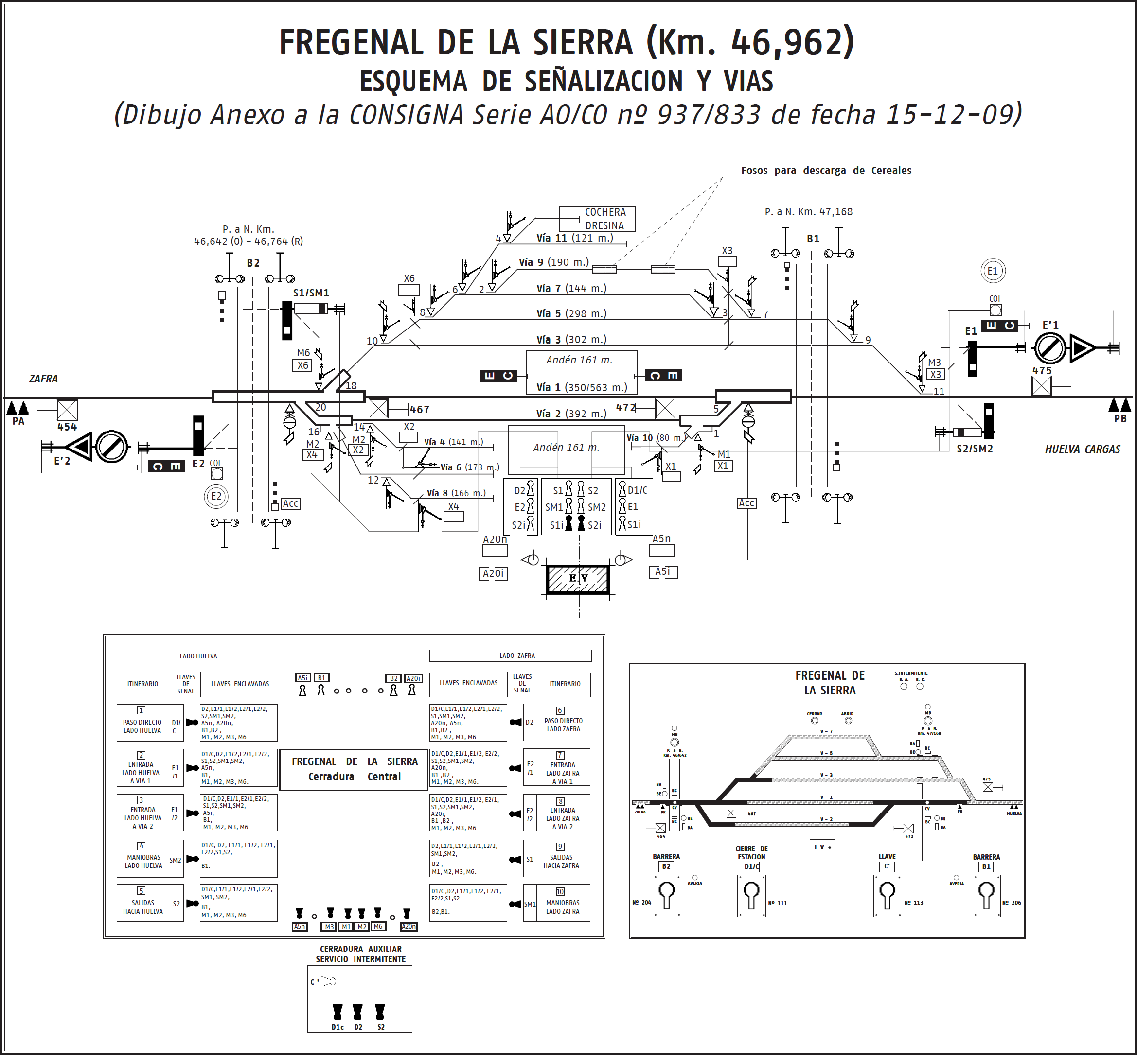

- Águilas (antes de tener señales luminosas).
- Fregenal de la Sierra (antes de modificar el número de vías y su Consigna).

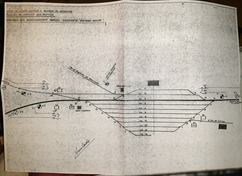

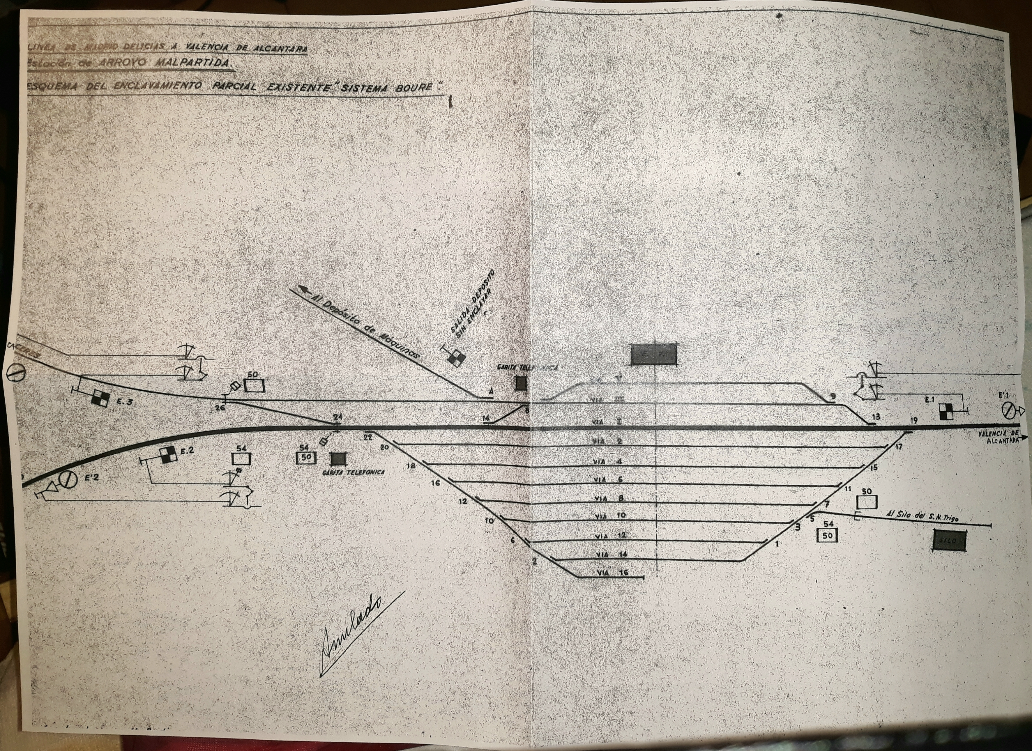

Esquema de vias del Enclavamiento Mecánico Parcial Bouré de la Estación de Arroyo de Malpartida Km. 348,365. Este esquema pertenecia a al anterior enclavamiento y sustituido después por un nuevo Enclavimiento con Señales Luminosas regulado por la Consigna A N°913.
El citado esquema de vias con las Señales Mecánicas de Arroyo:
(Foto: Juan Sánchez).
Esquema de vias del Enclavamiento y Señales Mecánicas Parcial Bouré de la Estación de Arroyo de Malpartida Km. 348,365 [Foto: Juan Sánchez].
