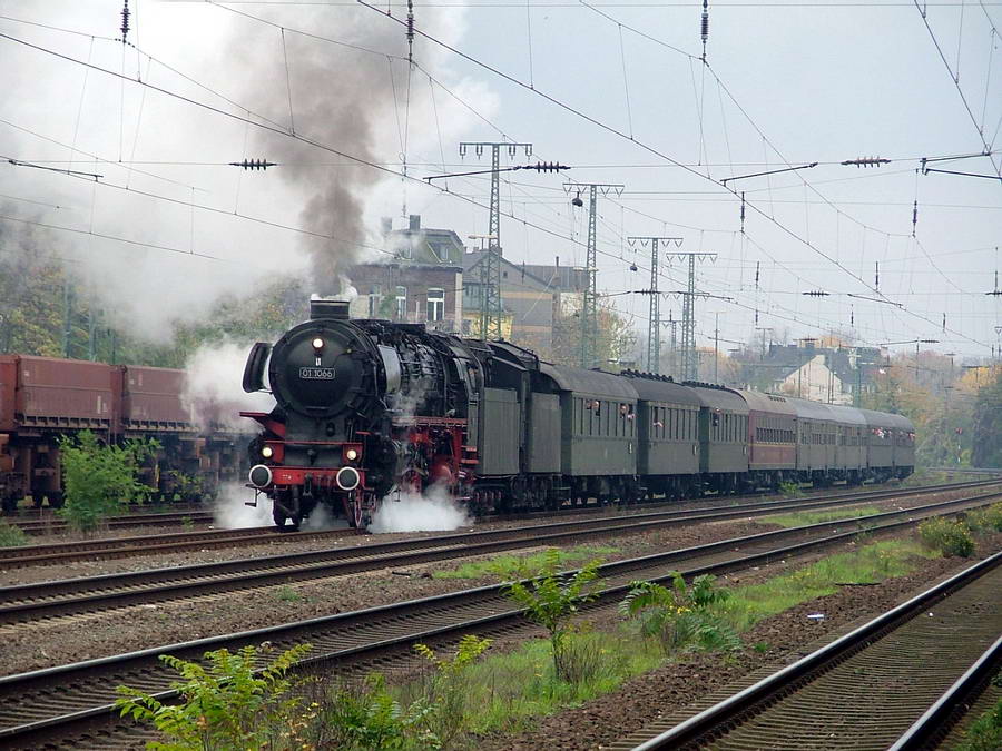

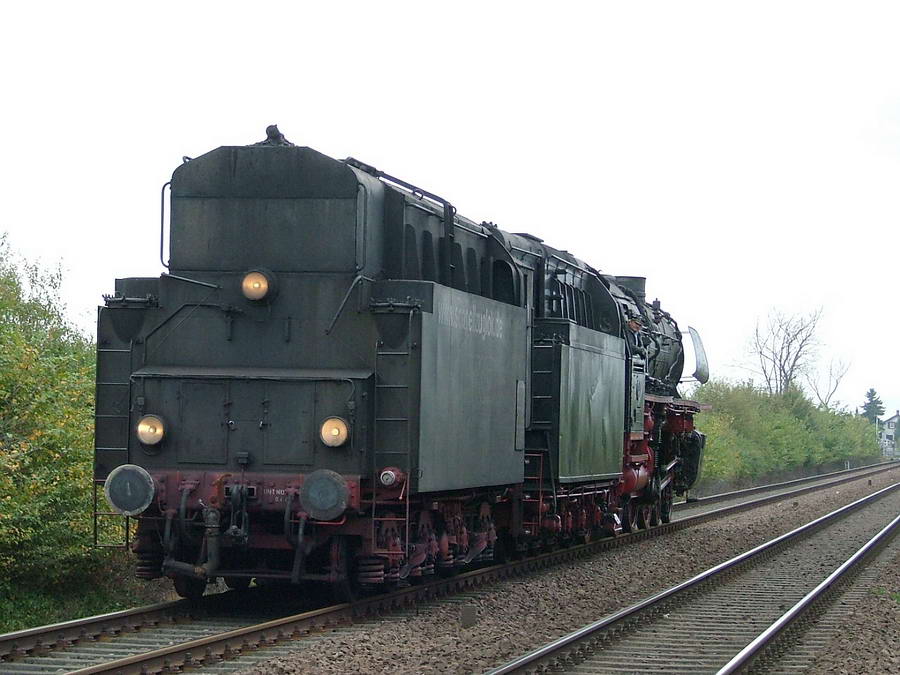

Buenos dias quisiera saber si en España ha habido locomotoras de vapor NO tipo Garrat con doble tender como se ven en las fotos.Saludos INDALTRENSA

Este tema del doble ténder nunca se ha usado en España, y tampoco en Alemania por lo que respecta a explotación normal. Lo que pasa es que en la actualidad, los trenes especiales puestos en marcha por asociaciones particulares que conservan material vapor en estado de marcha, tienen que usar a menudo este medio ante la cada vez más rara existencia de puntos de aprovisionamiento de agua y carbón o fuel en la red alemana.

Lo que si que hubo (entre otras) es locomotoras alemanas de la serie 52 (Kriegslocomotive) que equipaban un voluminoso ténder de condensación, donde el vapor del escape volvía al tender donde se condensaba y podía vaporizarse de nuevo con lo que se conseguía más que el ahorro de agua, el aumento de la autonomía de la locomotora.

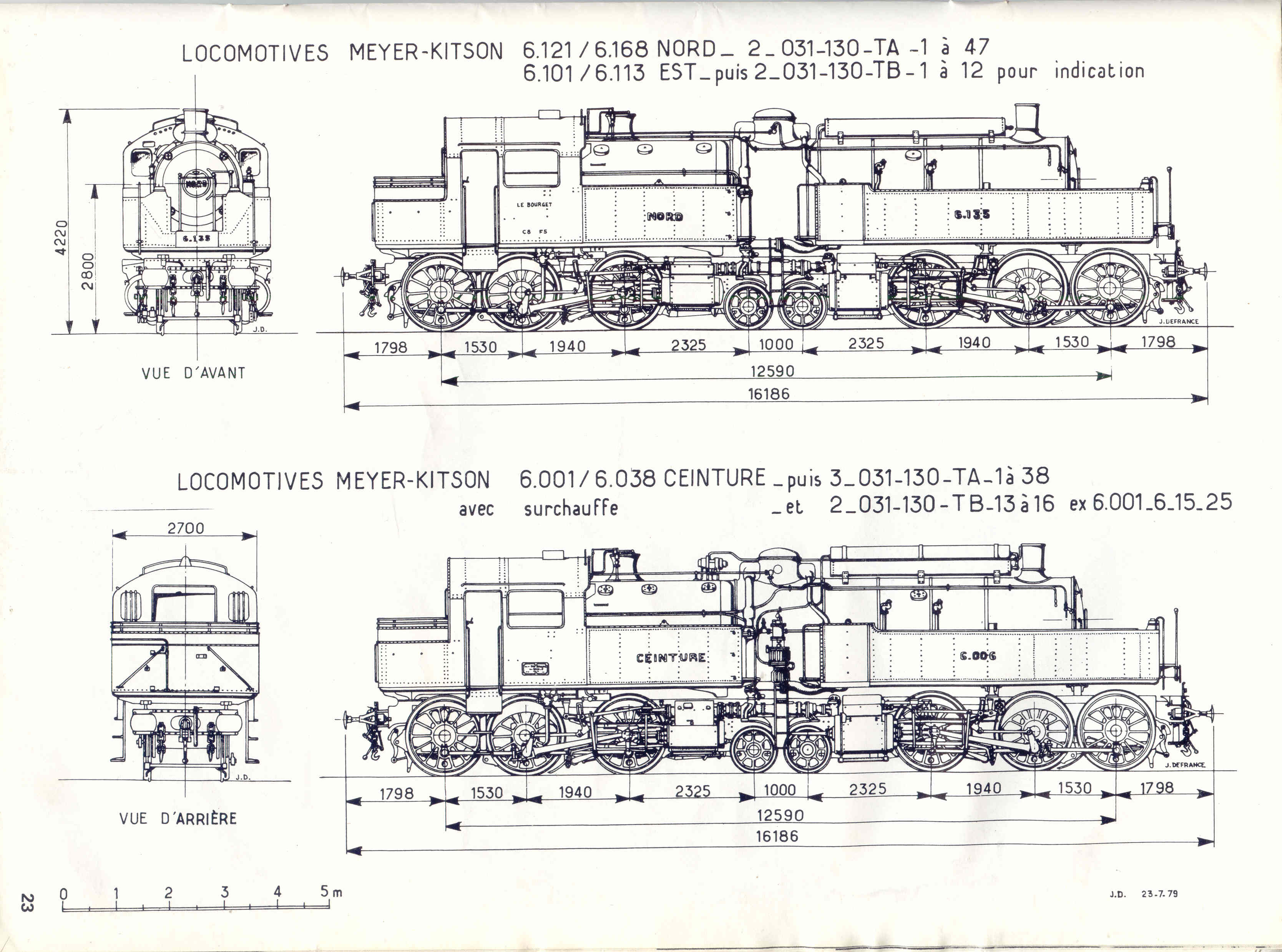

Viendo este tema me acorde de unos planos y parte de un articulo sobre estas maquinas francesas, que poseo de una revista francesa (desconozco cual) de finales de los 70 principio de los 80.

Y aquí el modelo de una ( en este caso de la Compañia Nord francesa)prácticamente igual a la española....
que se encuentra en el Museo de la Ciencia de Paris.
