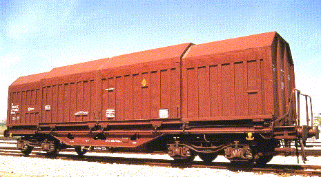

Querria preguntaros si alguien tiene fotos de este vagón que creo que fué el primero de tipo telescópico para el transporte de bobinas que tuvo Renfe.
Mensajes: 1154
Registrado: 25 Ene 2009 21:30
Os añado la única foto que tengo, la encontré en Internet.
Un vagón muy interesante1 :) y más despues de la foto que habéis subido que madre mia es una pasada :)

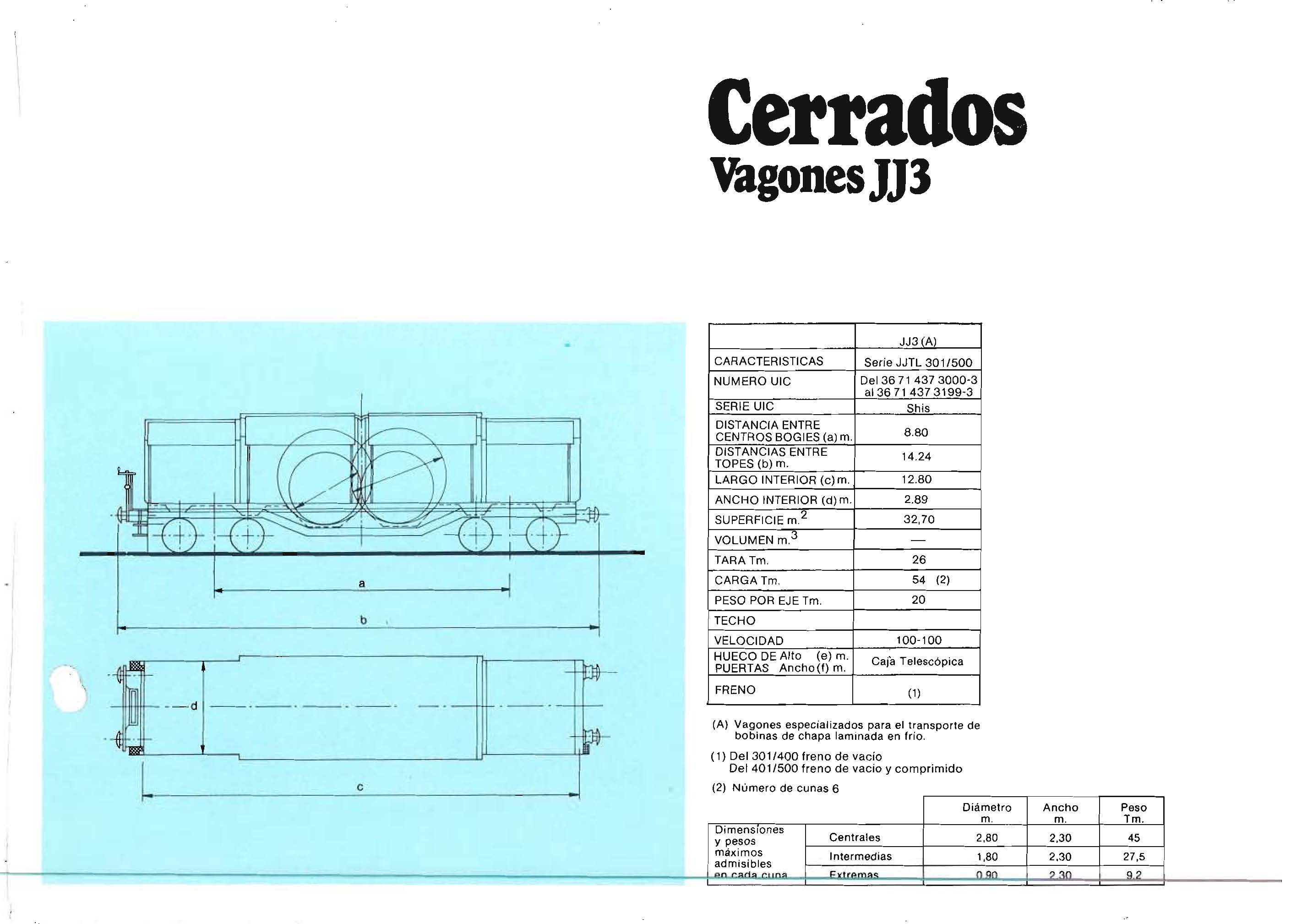

Aquí pongo la información una foto sacadas de:
http://digiwat.iespana.es/transporte%20 ... on/jj3.htm
PORTABOBINAS - CAJA TELESCOPICA 4 PORTICOS
SERIE INTERNACIONAL: Shimms TIPO:JJ3
Numeración Nacional JJTL
Internacional 301 a 400
401 a 5000
817147730003 a 097-9
817147730987 a 196/9*
CARACTERISTICAS GENERALES
Carga Máxima t 54,0 / 53,0*
Tara Media t 26,0 / 27,0*
Peso por Eje t 20
Freno Aire Comprimido
Velocidad 100
Long. entre Topes m. (f) 14,24
Altura Máxima m. (g) 4,13
Altura Piso m. (h) 8,80
OTRAS CARACTERISTICAS
Número de Cunas 6
Ancho de Cunas m (k) 2,70
Apertura Máxima m 6,40
Año de Construcción 1.973 / 1.975
Aplicaciones Comerciales
Transporte específico de bobinas con su eje en posición horizontal.
Vagones alternativos
JJ3 - 3 Pórticos
JJ5
Observaciones
Cunas con forro de madera, sin brazos de retención.
Bogies Y21 Cse.
Una pregunta fueron grises en origen?? o vinieron ya marrones...?
Mensajes: 790
Registrado: 08 Ago 2008 16:09
Eran vagones más veteranos que los shimms cerrados ,puesto que nunca he visto un ejemplar de estos , hablando de la epoca en que eran originales.

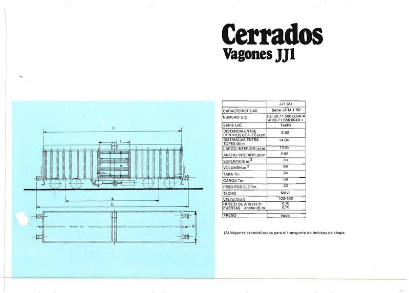

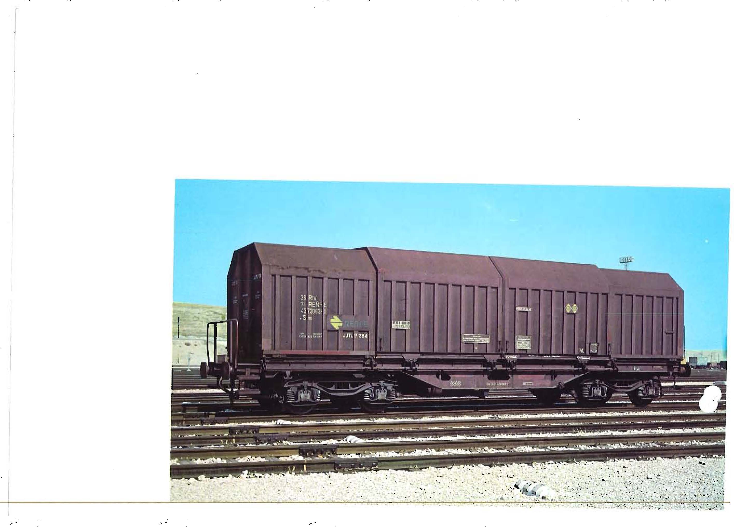

Fuente de los adjuntos: Album de vagones de 1977.
Según las fichas en pdf descargables de la web de renfe hasta hace poco, estos vagones fueron transformados en los bobineros con lona que actualmente se utilizan, con lo que ya no queda ninguno en servicio con las puertas telescópicas. La reforma se inició en 1997 y acabó en 2006.
Cerrados jj3 foto
Cerrados jj3 ficha

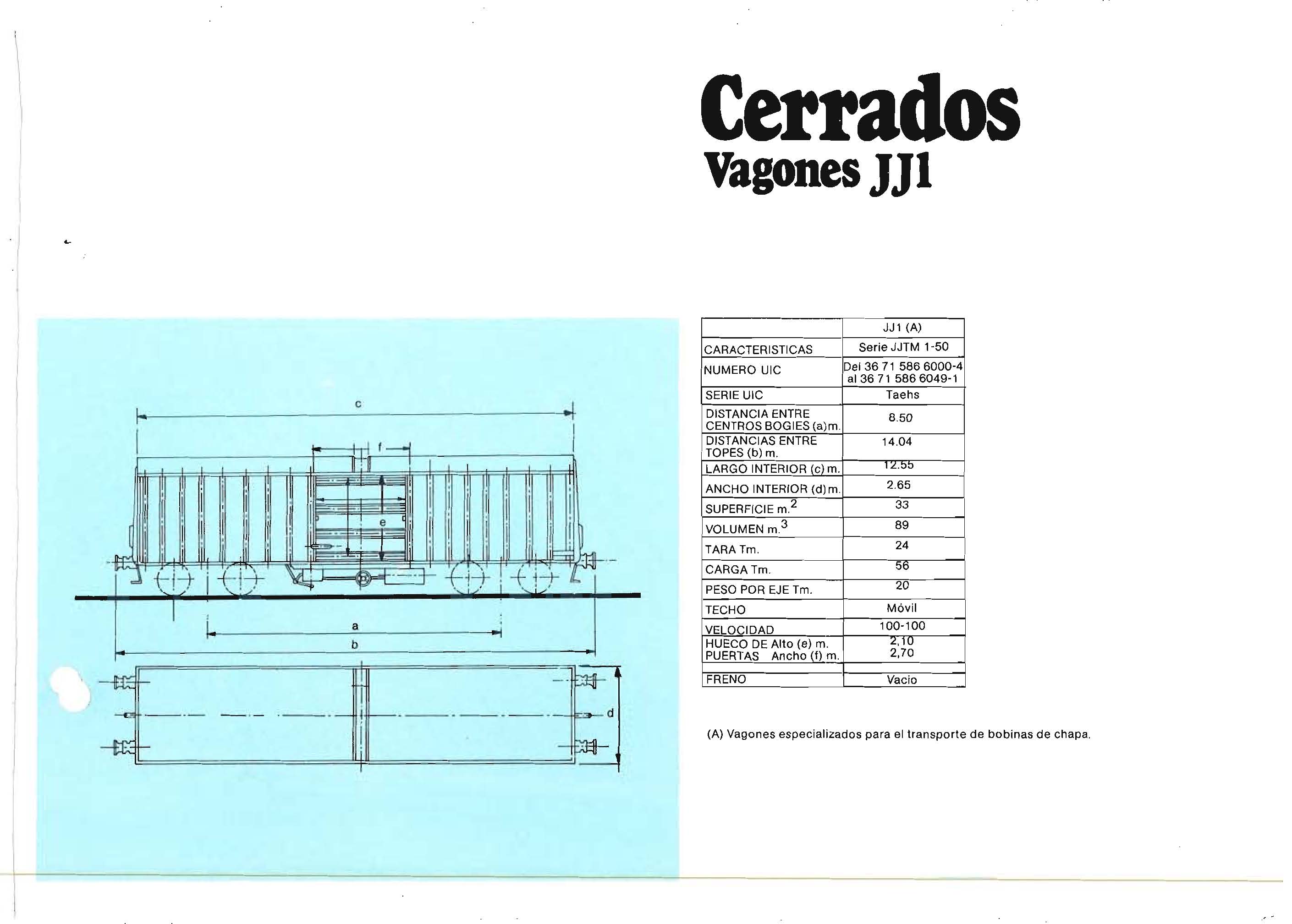

Y su correspondiente ficha del album de 1972:
ficha renfe jj1
