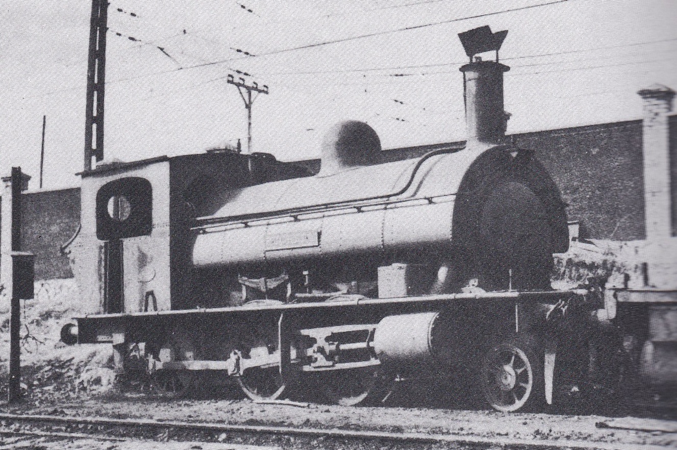

Hola AbdulelGandul, a mi ocurre igual, todas las fotos que poseo de esta locomotora estan tomadas por el lado en el que es imposible poder ver el tubo del eyector que mencionas, he podido encontrar esta imágen tomada del lado que necesitas en el libro "LOS TIEMPOS DEL VAPOR EN RENFE" de L.G MARSHALL, la cual te adjunto por si pudiera servirte de ayuda en tu reproducción de este modelo, no obstante si puedo conseguir otra de mejor calidad te la haré llegar. Saludos y Feliz Año Nuevo.
130/0201 en MIRANDA DE EBRO, 6 de Octubre de 1963. Autor: L.G.MARSHALL. Del libro: "LOS TIEMPOS DEL VAPOR EN RENFE"

Gracias Pacheco
Me has "salvado" la vida.
Ya tenía "deducido" el tubo del eyector y... como me temía, no seguía las mismas curvas que el que veo en la foto.
La calidad de ésta foto es mas que suficiente, pues solo necesitaba saber "el recorrido".
Una vez mas, infinitas gracias.

Desconozco si hay más ediciones de este libro, es muy posible, el mio es de 1987, y la foto de la "PUCHETA" aparece en la página 104 del mismo. Saludos.

Esta misma foto aparece en la pág. 96 del libro Steam on the RENFE, de Marshall, McMillan 1964. El libro está en inglés y es, probablemente, la madre de todas las versiones de libros en español de este mismo autor sobre vapor en RENFE. Desde luego, dicho libro fue (y sigue siendo) para mí, la obra fundamental sobre el vapor español. Es la primera vez que ví reunidas y explicadas todas las locomotoras que recordaba desde niño.

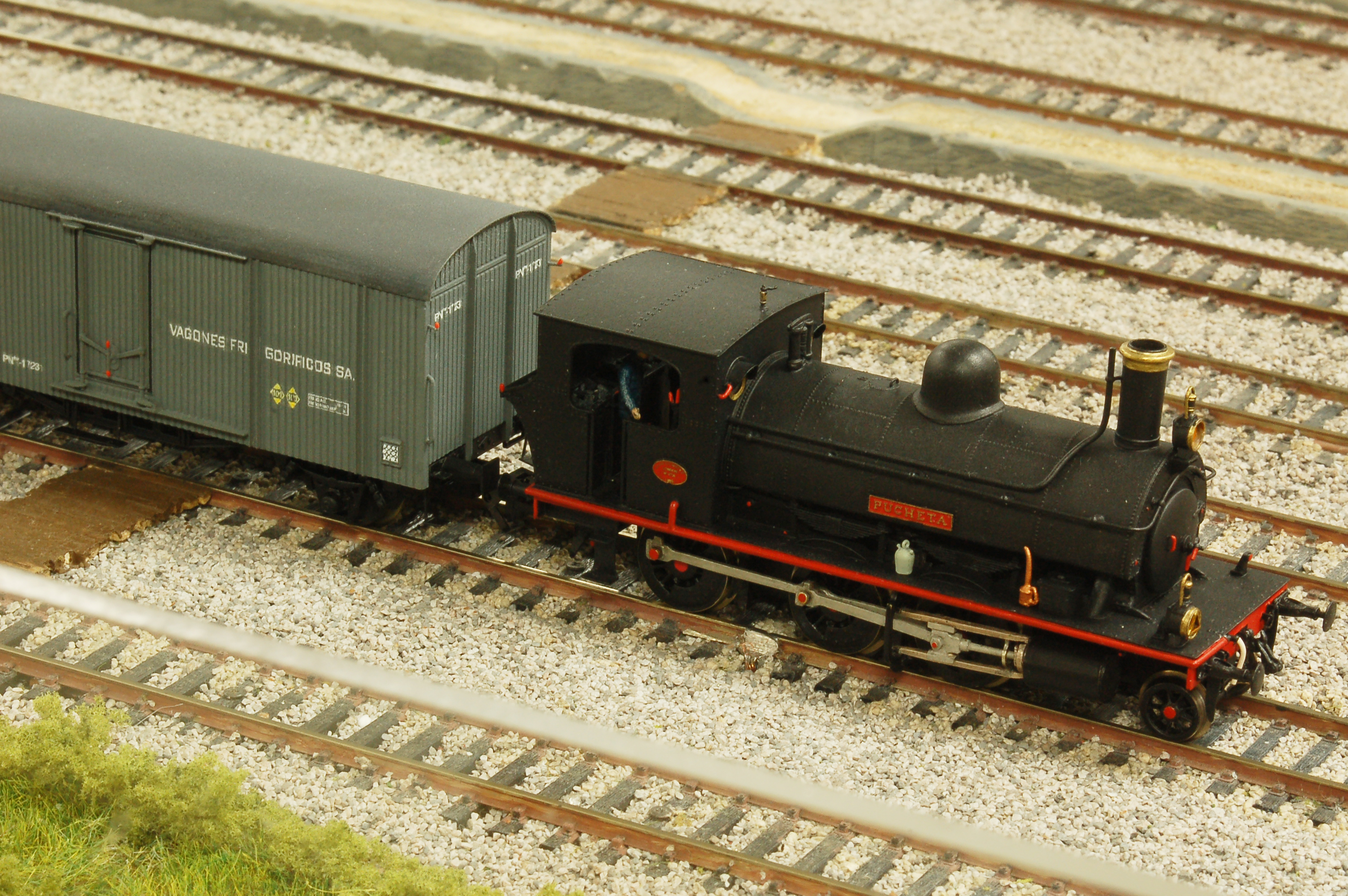

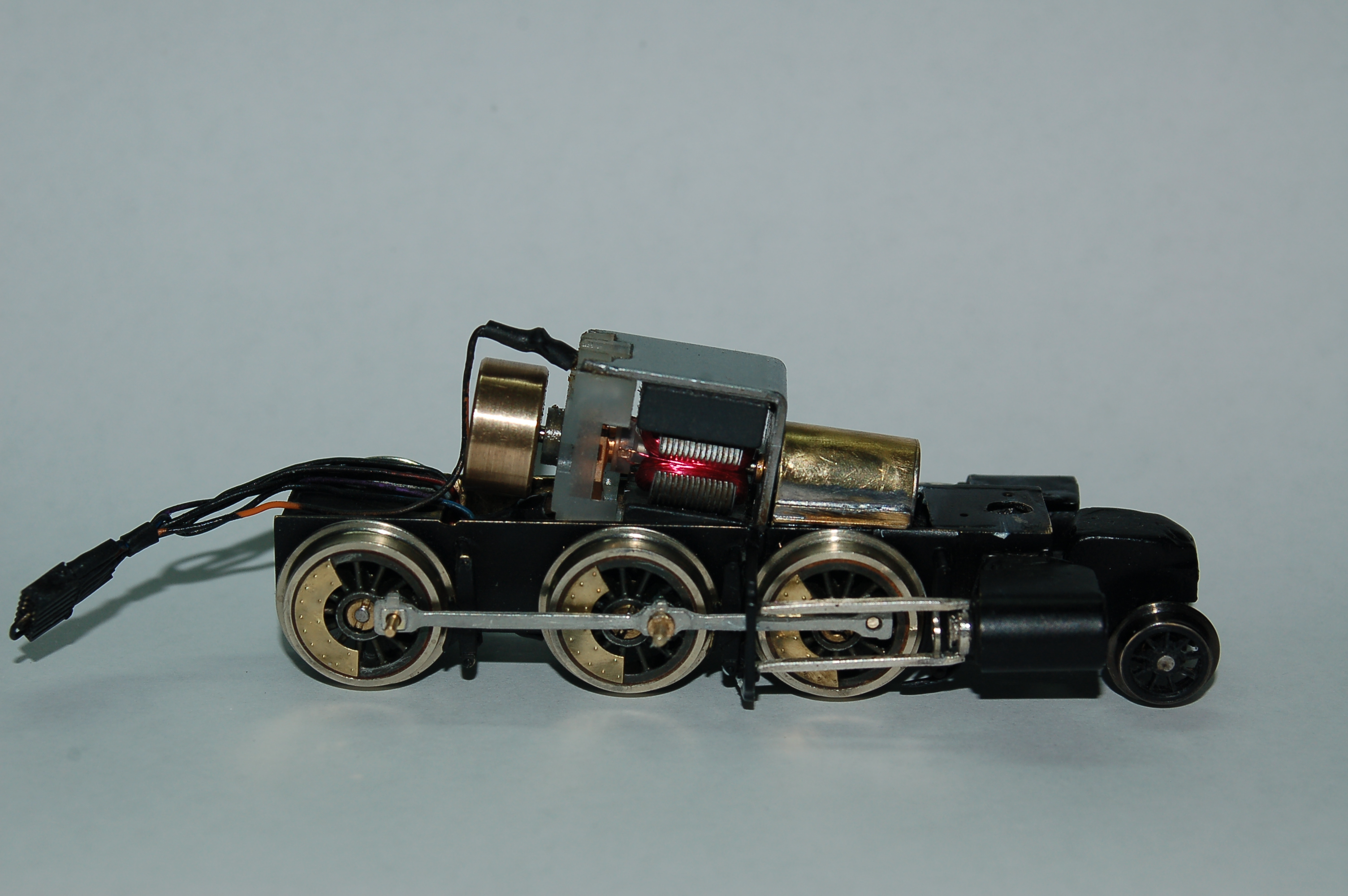

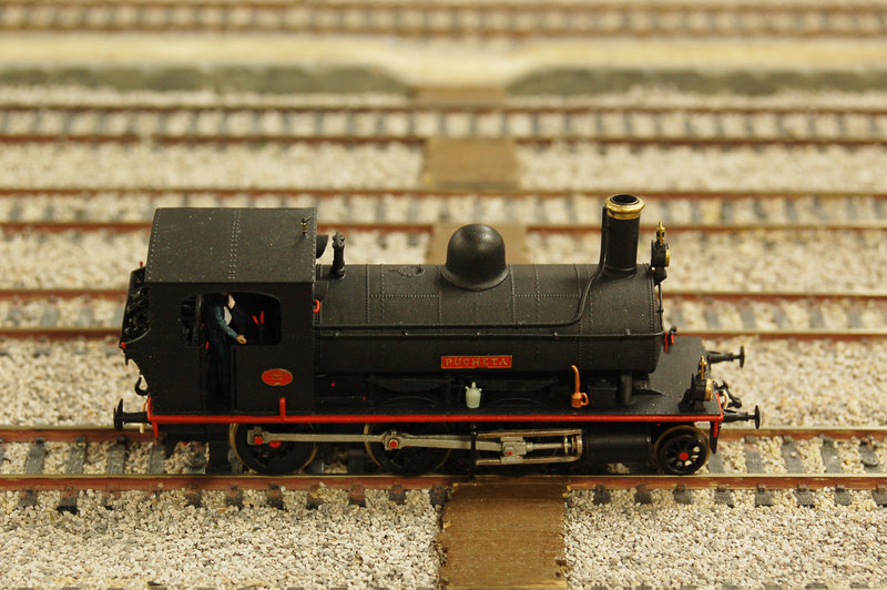

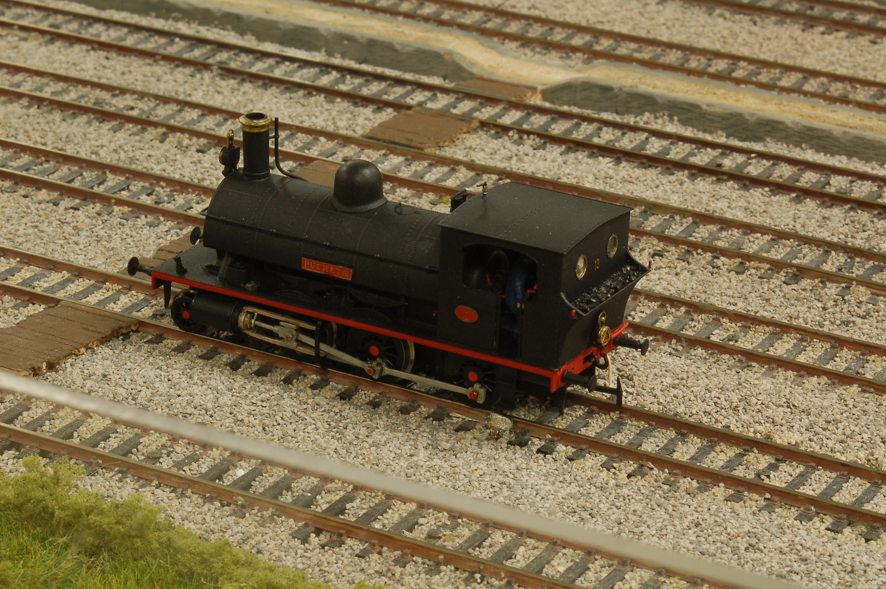

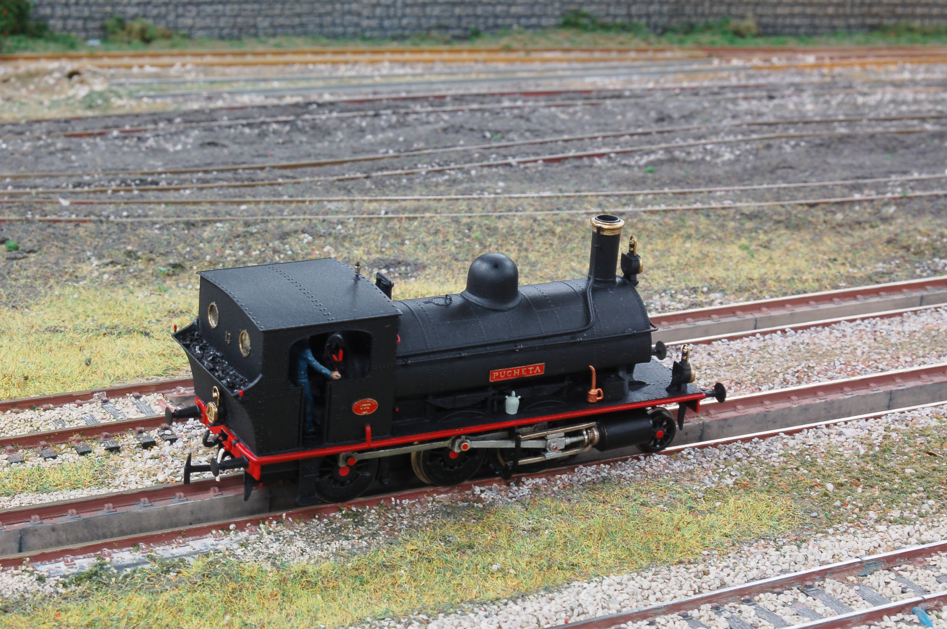

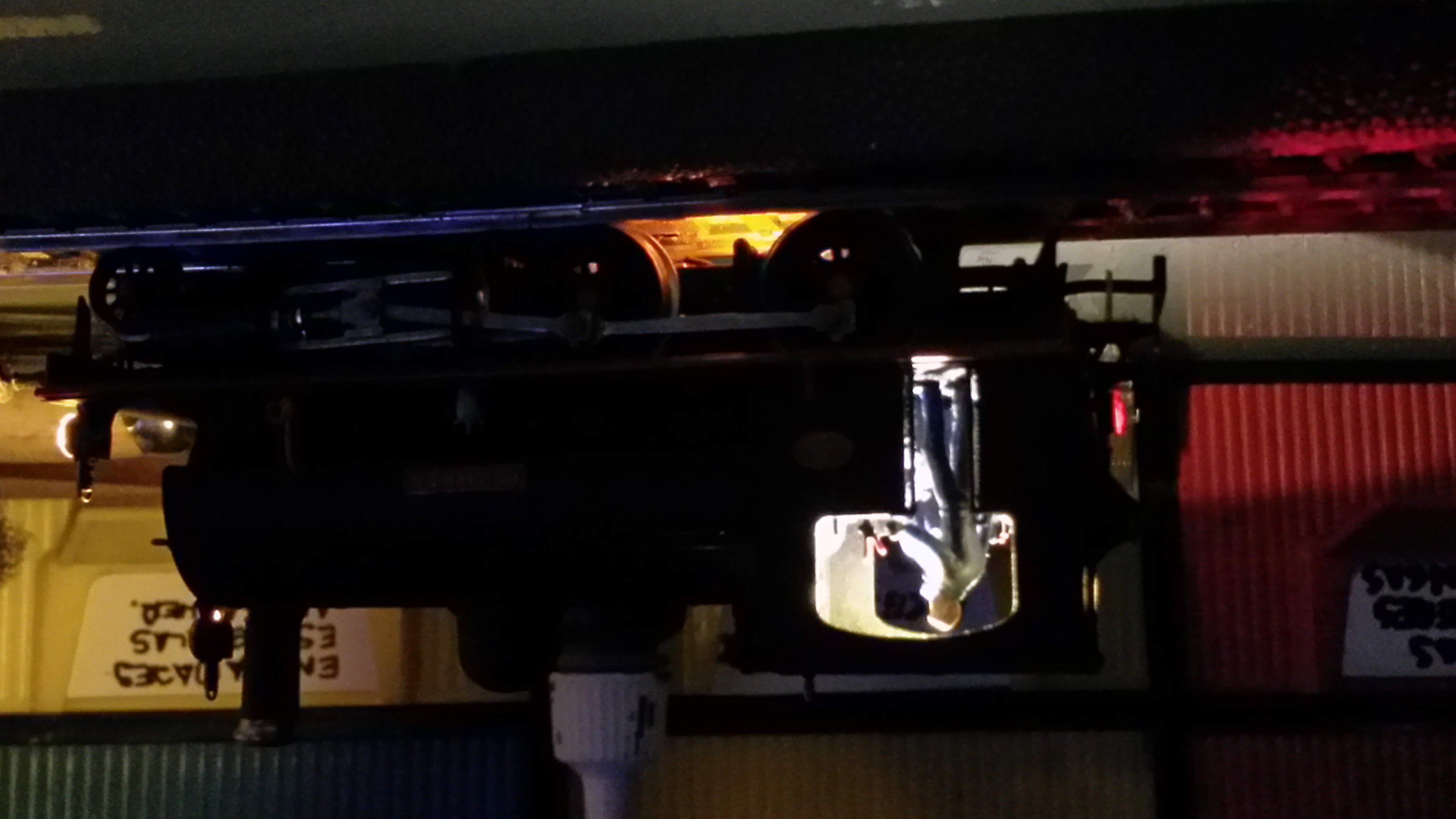

Respondo, con muchísimo retraso a Llerita, que me pidió fotos de mi Pucheta con bajos originales
