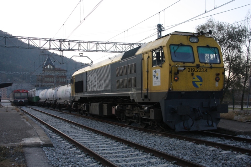

Aquí os dejo algo gráfico. un saludo.

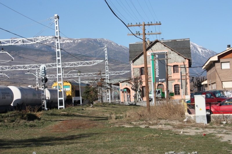

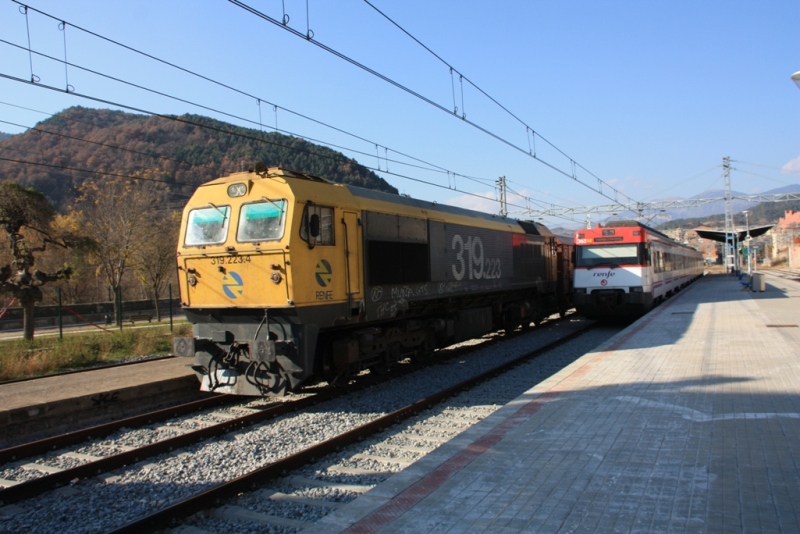

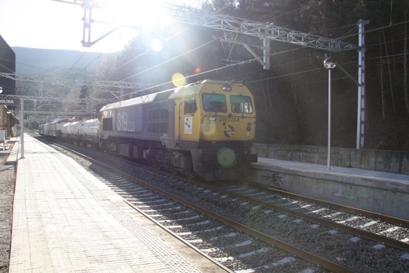

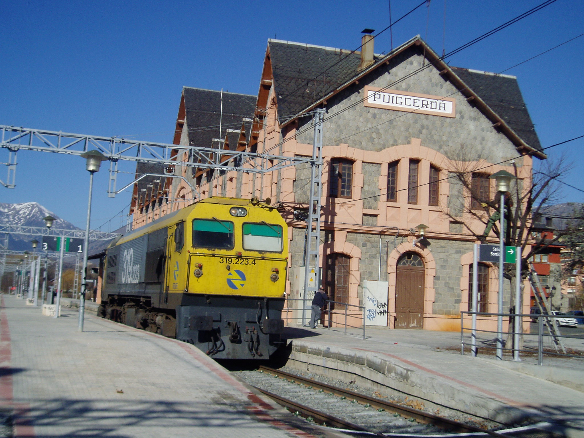

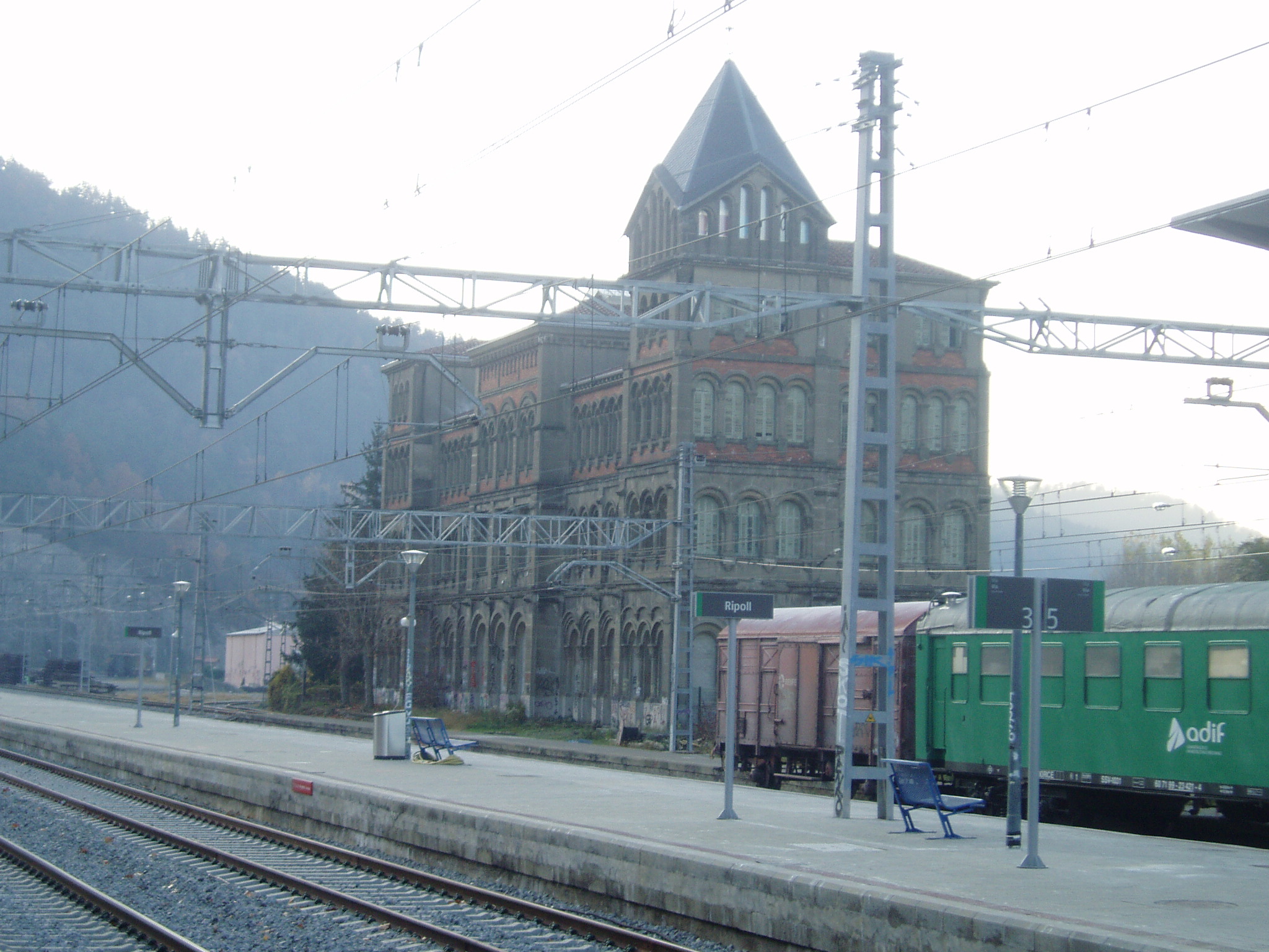

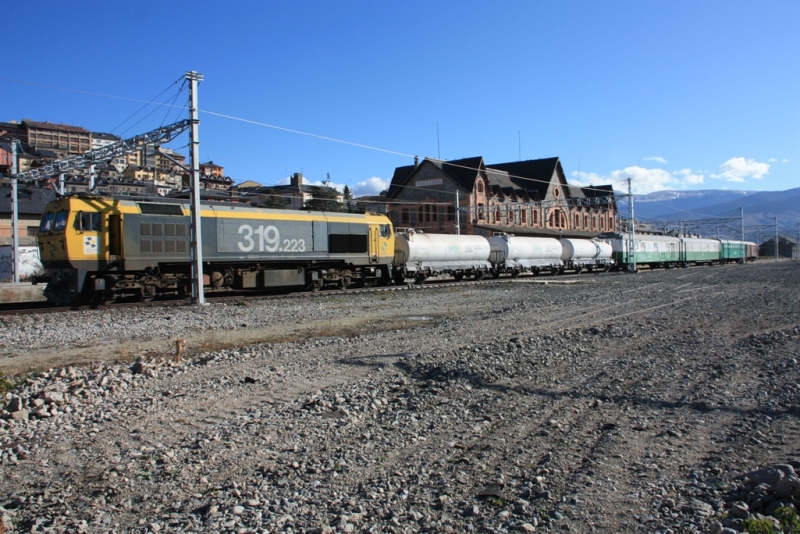

El de la cámara era yo, que iba como un loco haciendo fotos. Os paso 6:
Ripoll
La Molina
Puigcerdà saliendo del tinglado
Puigcerdà
El tren preparado para volver en Puigcerdà.
El tren de vuelta en Ripoll para ir hasta Montcada Bifurcació.

Si ha sido un agradable día.
Wasosky, eras el que estaba en un puente al poco tiempo de salir de Pigcerdà ¿no? La máquina iba ronroneando pero bien en ese momento,jejeje...Un saludo.

Melco, me hubiera gustado comentar la jugada con los allí presentes, pero el trabajo solo me dejó tiempo para hacer 4 fotos, que por cierto, han quedado mejor las tuyas. Si te refieres al puente que hay antes de llegar a Alp, si. Pude seguir el tren hasta la Molina por que me cojia de camino.
Hace unos años subió la 319.205 con un tren de plataformas con tramos de via que sustituian en la Molina, y recientemente la 333.368 con trenes carrileros. Cuando nieva pues las 311 con unas cuñas adaptadas. Ese es el diesel que seha visto por aqui.
