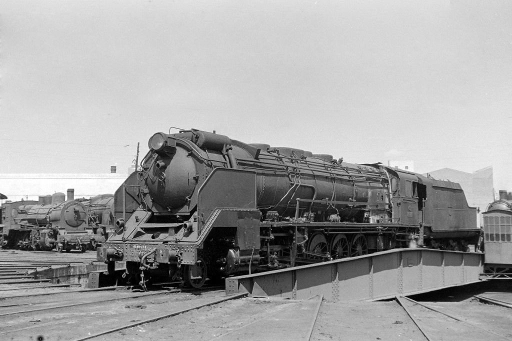

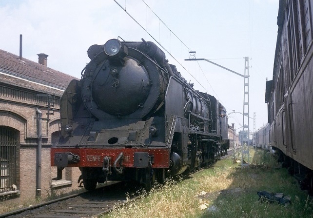

151F-3102 en el puente giratorio del depósito de Madrid-Delicias el 4 de Mayo 1967. Sin datos de autor
Esta ubicación parece ser la carretera de salida del depósito de Madrid Atocha, con dos locomotoras estacionadas antes de su puesta en funcionamiento el 19 de junio de 1967.
La "bestia" de aspecto poderoso más cercana es la 151F-3108, una de las 22 locomotoras tipo 1-5-1 diseñados para el NORTE pero realmente puestas en servicio por RENFE. Fueron construidas por la Maquinista Terrestre y Marítima entre 1943 y 1946, originalmente eran de carbón, sin embargo, algunas fueron adaptadas para quemar fuelóleo.
Foto: Richard Stevens
Una toma en color de 151F-3102 en el depósito de Madrid Atocha, 19 de junio. 1967.

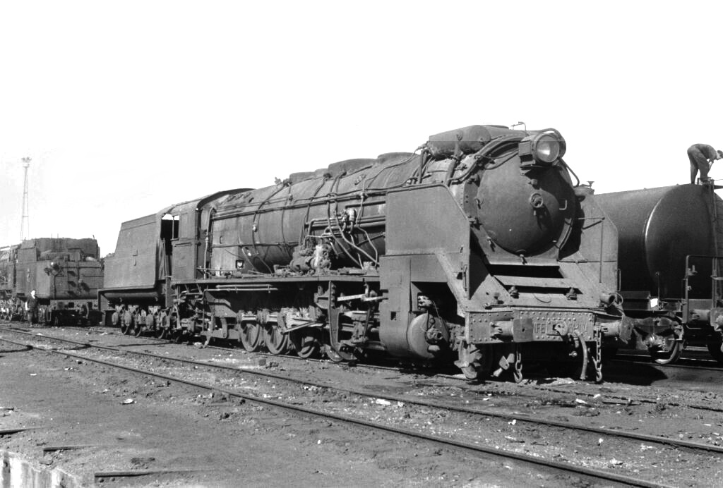

151-3104. Año 1961

Tres apreciaciones:
a) De la numeración de la barra delantera se ha "caido" la F de fuelizada, ya que ésta es de las locos de la serie que fue transformada para quemar fuel-oil.
b) No sólo era/es la locomotora de vapor más pesada que ha circulado por la Península Ibérica, sino también la de mayor esfuerzo de tracción.
c) Tengo entendido que los elementos que faltan relativos al tercer cilindro, se hallan a buen recaudo en dependencias del propio Museo. Si alguien tiene mayor o más re-
ciente información al respecto, se agradecerá.

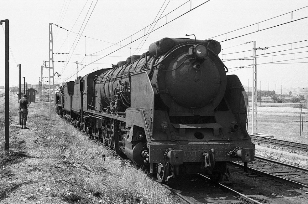

Con la Santa Fe, ocurría una cosa muy curiosa, sobre el público en general, y era que cuando veían una locomotora con pantallas levanta humos, aunque fuera una 240-241-141 etc. todo eran Santa Fe. O sea que aparte del bombo y platillo de cuando se pusieron en servicio, el tema continuo mucho tiempo más.

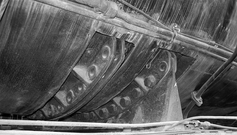

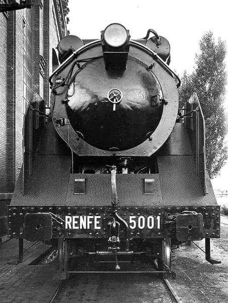

Otro detalle interesante en esta locomotora es la adaptación de la caldera para poder montarla en la serie 2700. Esta modificación se efectuó a partir de la locomotora 5003, quedando solamente la 5001 y la 5002 con el diseño de origen.
Las modificaciones consistieron en la disposición de algunos de los accesorios del frontis:
- El nivel del agua se desplaza a la izquierda.
- La toma de vapor del eyector de freno se desplaza a la derecha.
- Se instalan a ambos lados unos soportes para la maniobra del regulador de vapor recalentado, el de la izquierda para las loc. serie 5000 y el de la derecha para las loc. serie 2700.
Además se montan dos soportes para el apoyo intermedio de la caldera, el más próximo a la caja de fuego para la serie 5000 y el que queda cerca del registro del purgador Wagner para la serie 2700.
De esta manera las calderas quedaban totalmente compatibles entre las dos series.

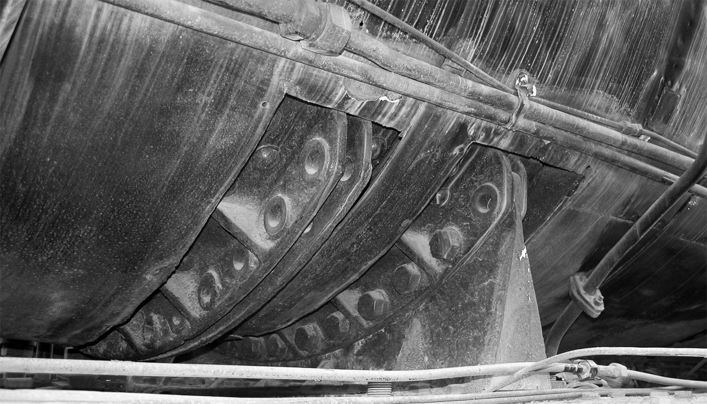

En la imagen se puede observar los dos soportes del apoyo central de la caldera, uno queda libre sin usar. En las calderas originales de la 5001 y la 5002 únicamente se montó un soporte.

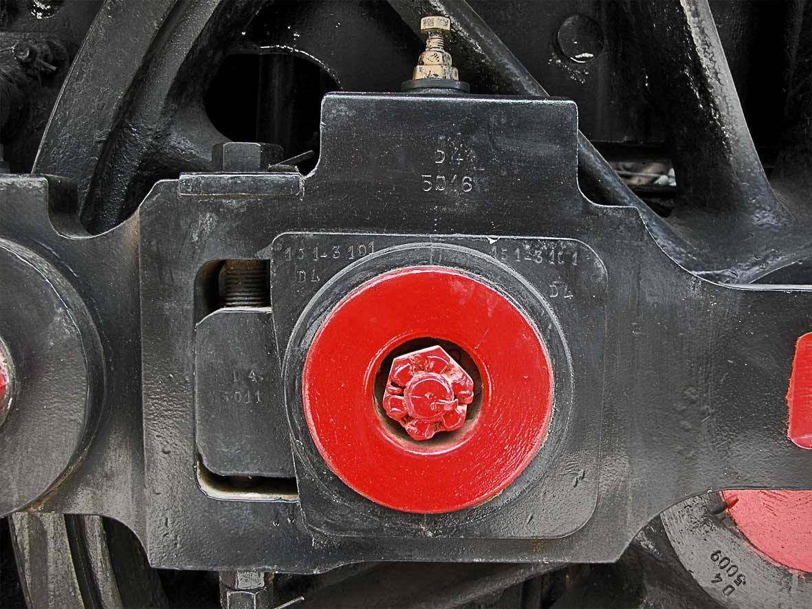

Diversos componentes de otras locomotoras de la misma serie: biela de la 5016, cuña de la 5011, núcleo de la rueda 5009... y el cojinete marcado ya con la numeración de RENFE que corresponde a esta locomotora 151 - 3101
