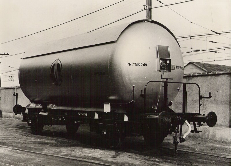

Hola.. buenas noches.. retomo este hilo sobre topes unificados rectangulares
trasteando por Internet y documentandome para acabar unos vagones butaneros a bogies ( inspirado en el pdf de Mapel para transformar unas cisternas Lima a otras tipo Repsol ) he visto vagones butaneros a ejes (PR) con topes redondos, vagones - supongo - construidos por la industria nacional en los pasados 60's-70's ..si ya era práctica habitual instalar como aparato de choque el tope cuadrado unificado, como se instalaron estos redondos ???
por la imagen creo que son vagones de ancho ibérico y no pienso que circularan por Portugal .. si es que los vagones portugueses tienen topes redondos.. cosa que desconozco..
SALUDOS CORDIALES
