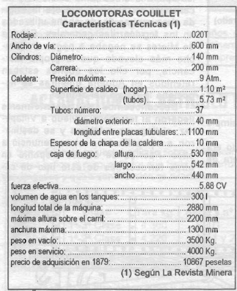

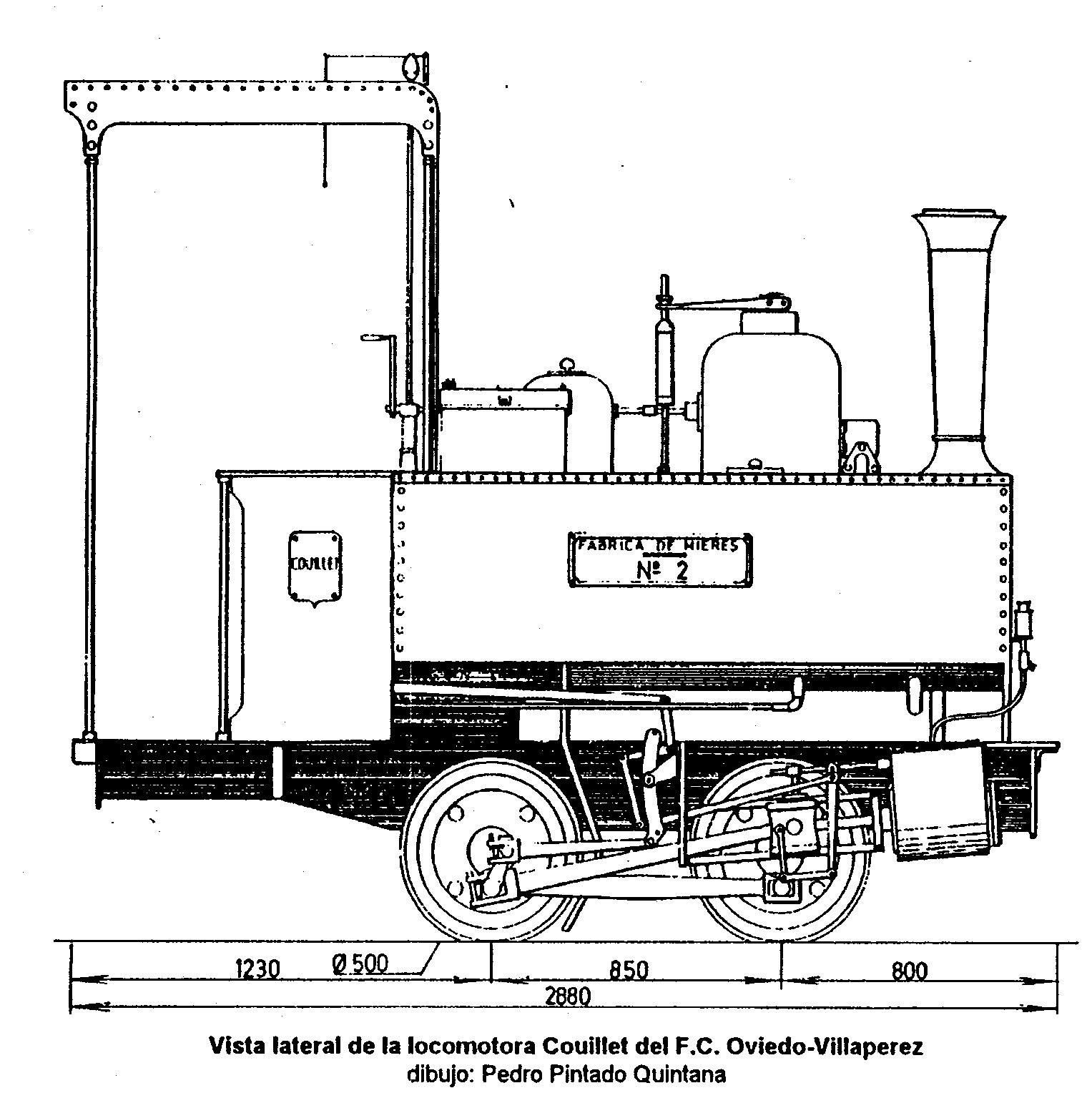

Mensajes: 297
Registrado: 20 Ene 2010 11:17
En el número 39 de la extinta revista ASVAFER, que publicaba la Asociación de Amigos del ferrocarril de Valladolid hay un artículo sobre el fc. de Oviedo a Villapérez (fc. del Naranco) en que se usaron tres locomotoras de este tipo, fabricadas pro Couillet entre 1877 y 1881, similares a las de Barruelo pero de ancho de vía de 600 mm. Dicho artículo incluye el plano, dibujado por Pedro Pintado, así como el cuadro con las principales dimensiones, que adjunto aquí por si es de tu interés.
Joan Alberich
Mensajes: 27
Registrado: 05 May 2016 18:05
Hola Joan
Qué sorpresón me has dado!!!
Claro que es de mi interés.
Muchísimas gracias.
Casualmente hace dos horas, en el hospital a donde debí acudir asuntos de salud, me encontré con un amigo del Museo Decauville de Haarskamp , aquí en Holanda. Me dijo que están viendo la posibilidad de construir una réplica funcionante de estas Couillets para el museo pero que no consiguen información suficiente.
De modo que tu contribución no solamente me sirve a mí sino además a ellos.
Te lo agradezco muchísimo.
Naturalmente, si en algo te puedo ser útil hazmelo saber.
Ahora tendré que ver cómo conseguir un ejemplar de la revista que mencionas o por lo menos el artículo escaneado de modo que se puedan ver bien los detalles.

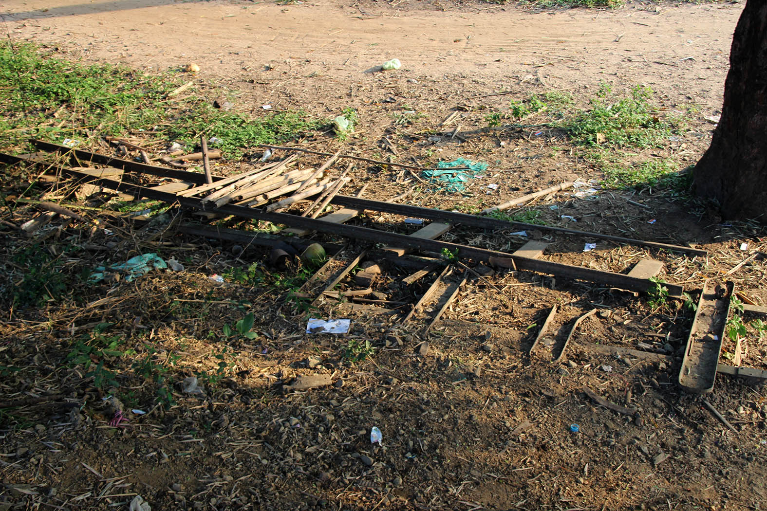

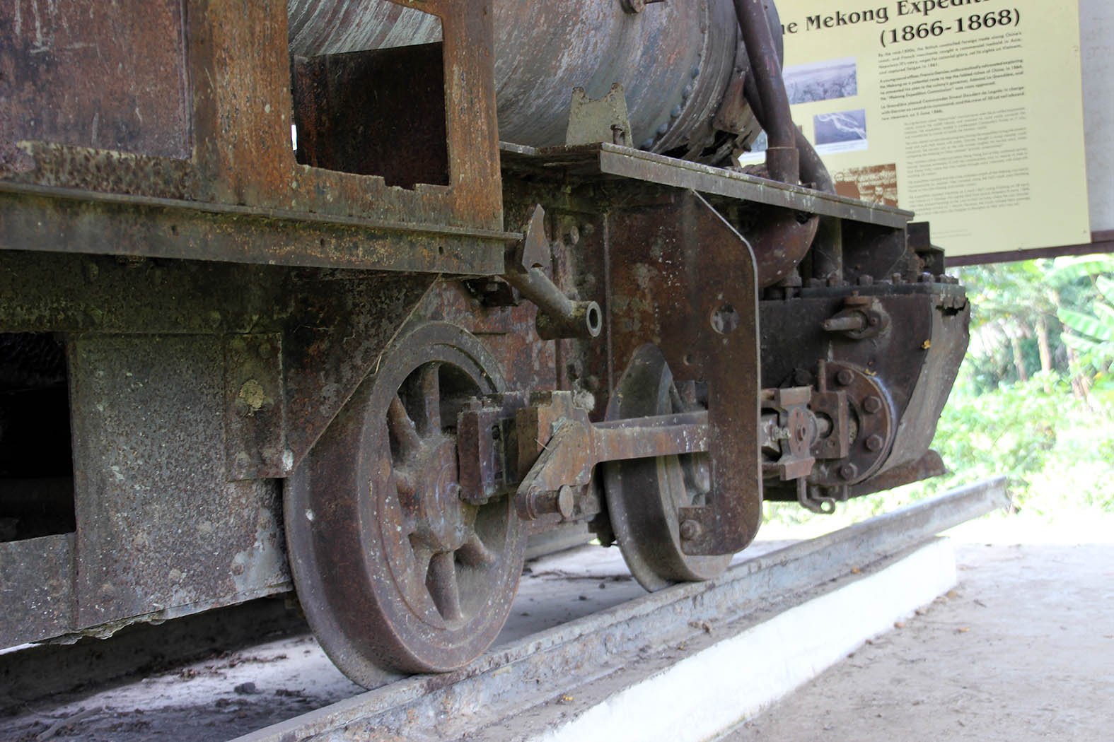

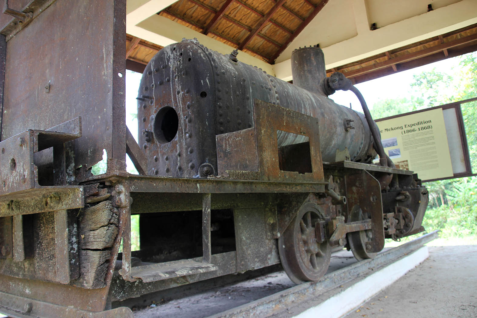

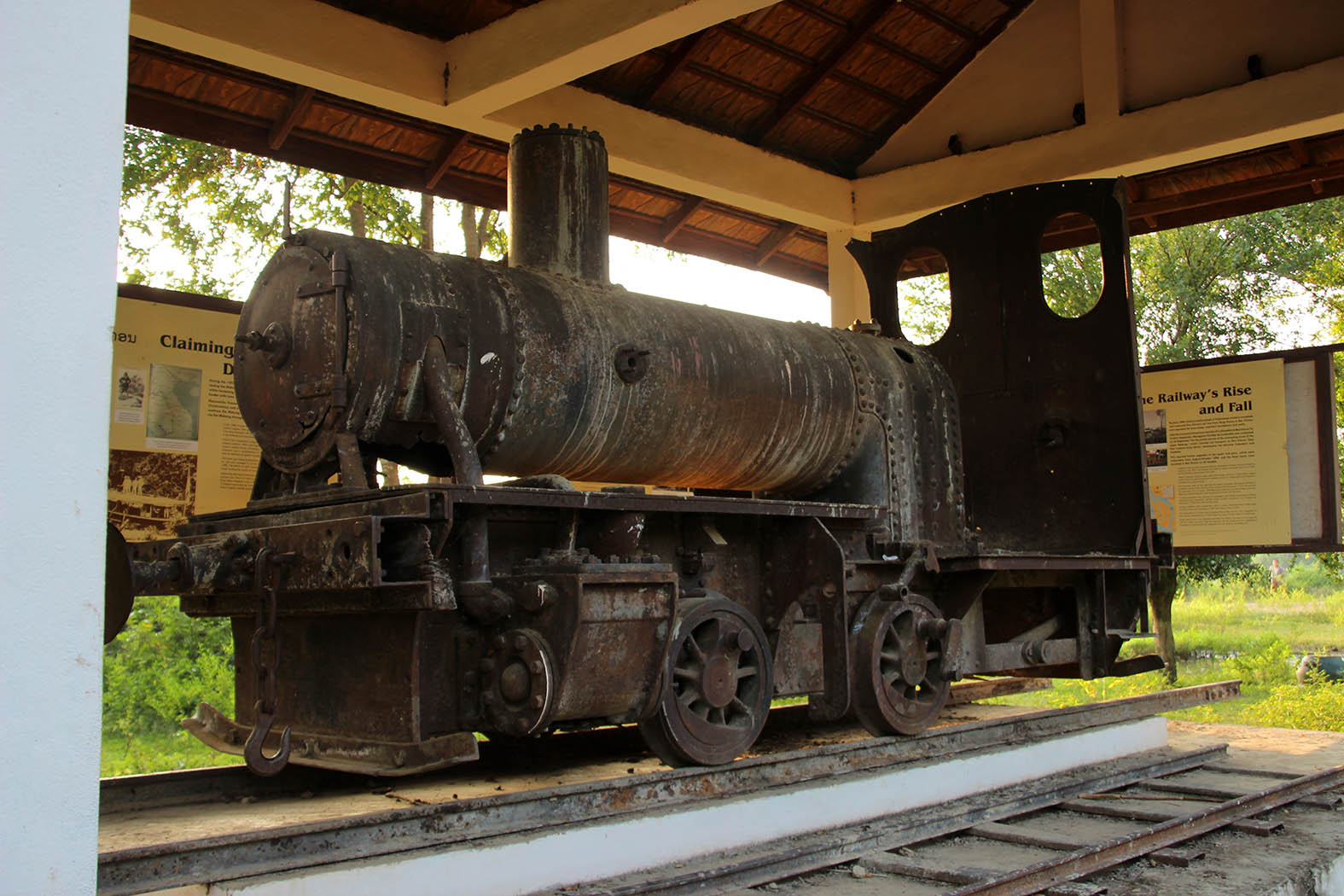

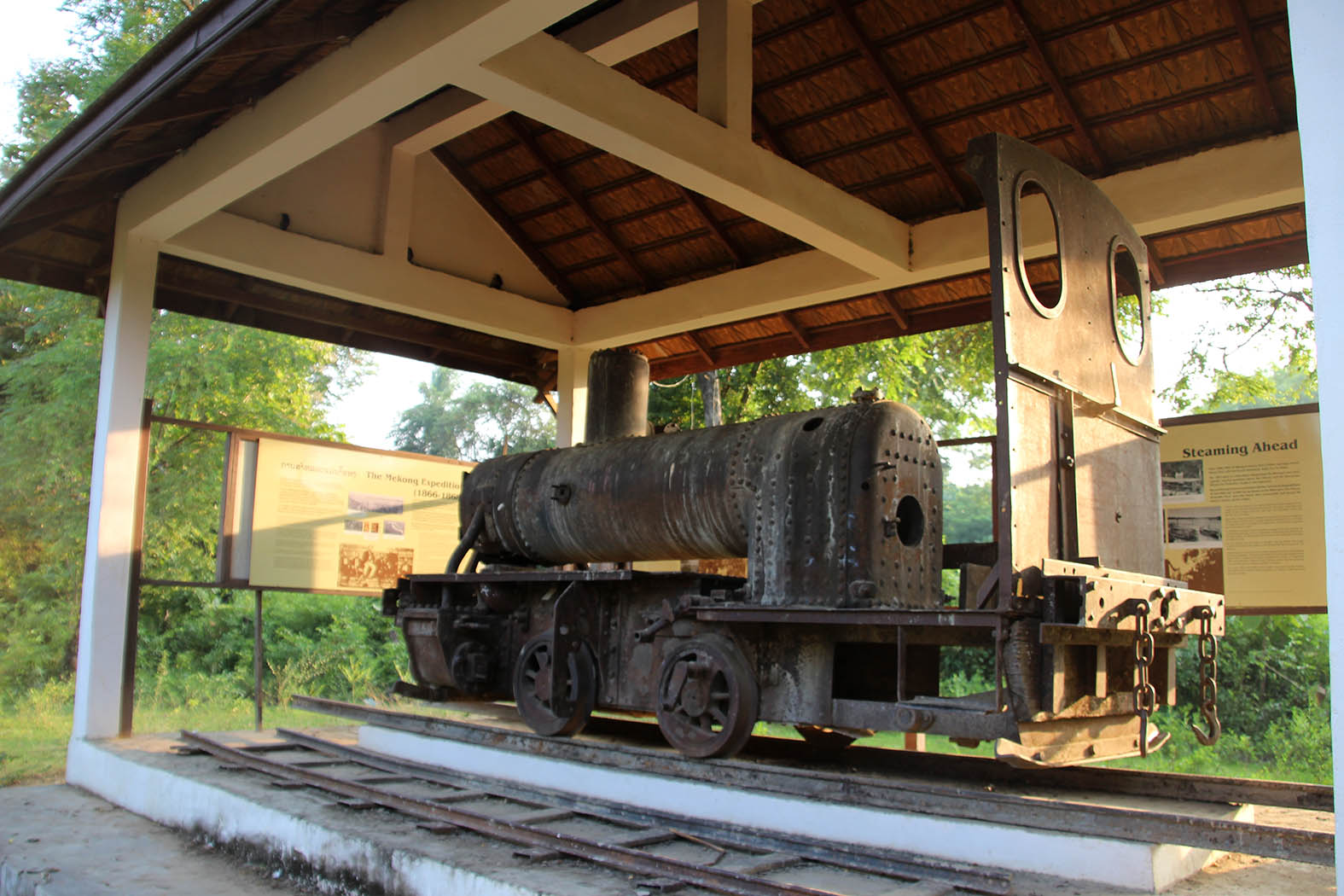

Mensajes: 5165
Buenos días,
Esta es una locomotora Decauville que está en Si Phan Don, las 4000 islas del Mekong, en Laos.
Pongo unas cuantas fotos por si pueden ser de tu interés.
También un enlace que explica un poco la historia. http://www.vietnamitasenmadrid.com/laos ... -khon.html
Mensajes: 27
Muchas gracias Albert por tu contibución.
La locomotora es de diseño Alemán, probablemente Orenstein & Koppel, pero siendo que los Franceses construyeron el ferrocarril, es muy posible que se trate de alguna de las locomotoras Alemanas que Decauville vendía como también la firma Alemana vendía material Decauville bajo el nombre O&K.
Una de estas locomotoras se encuentra restaurada en Francia.
No se trata de las pequeñas que busco pero sí me intersa como todo lo que ruede sobre anchos de vía de 700mm o menos.
Otra vez, muchas graciuas.
