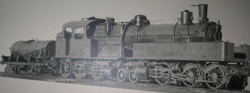

En España no me suena nada al respecto,si bien los fc Andaluces tuvieron una serie de locomotoras De Bousquets que tenían un vagon algibe de refuerzo para alimentar la sedienta caldera, a parte de los depósitos que ésta llevaba.

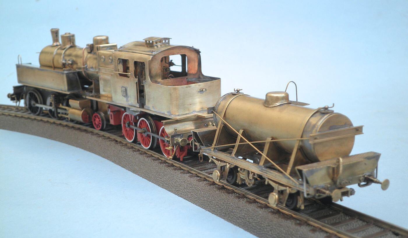

Alguna De Bousquets vi por la red, incluso Vicente Ferrer tiene una en H0 que muestra en sus videos. Muy curioso el llevar un vagón aljibe de refuerzo, desde luego la imaginación para resolver los problemas no faltaba, no.
Mensajes: 6668
Así es, el Maestro VICENT FERRER tiene un ejemplar único en su colección, con la calidad y detalle de tantos años de experiencia.
Adjunto foto de su obra de arte.

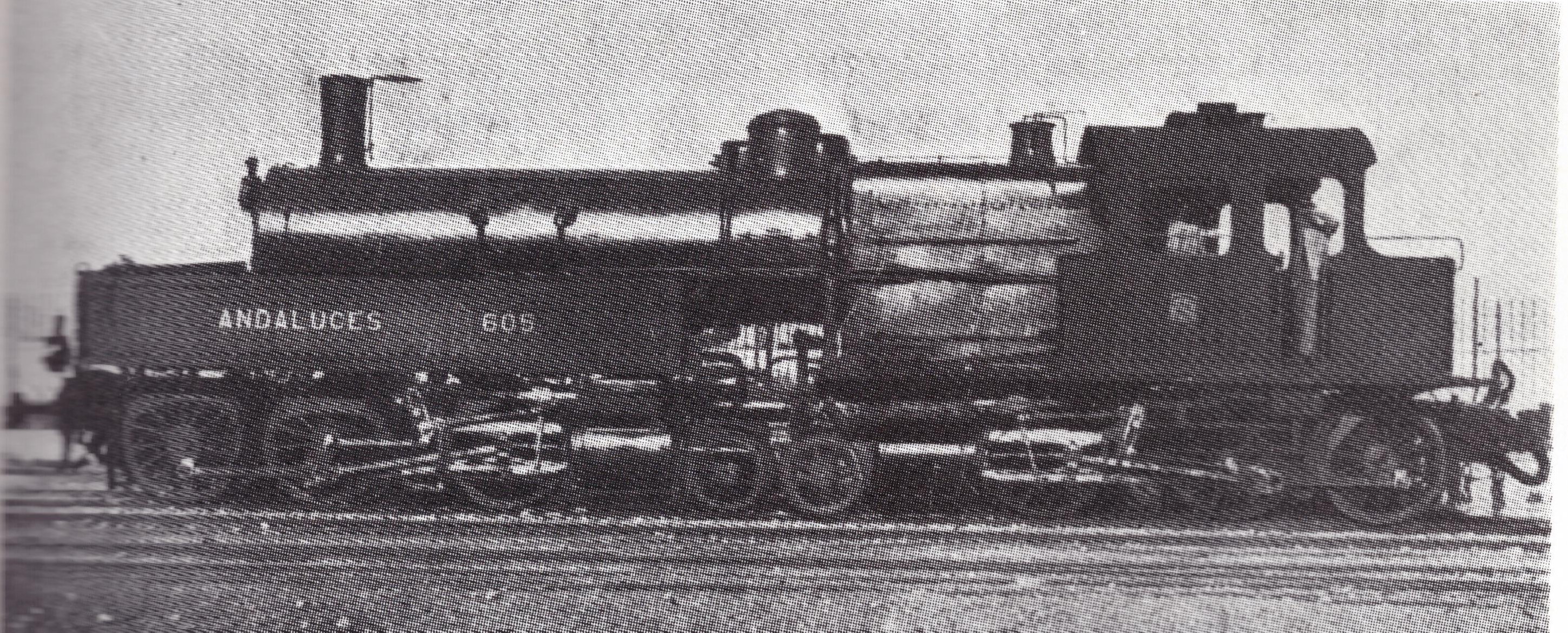

Mensajes: 6668
Supongo que destinadas al tráfico de carbón en la linea de Belmez, y llevando tras ellas multitud de X cargados , no les hiciera falta tender de ninguna clase, salvo para abastecerse del liquido elemento.
Mensajes: 38873
La nº 605 de ANDALUCES.

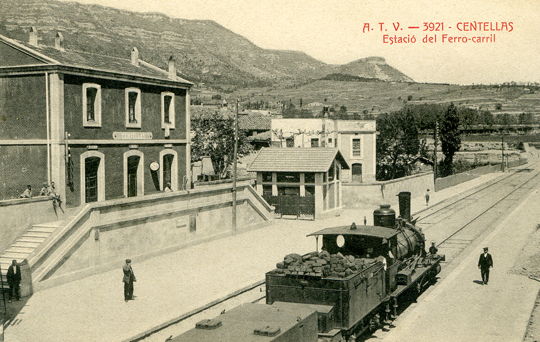

Tanto Norte como MZA tenían ténderes supletorios pero solamente para el transporte de agua. Hay una fotografía con una locomotora Norte y doble ténder en la estación de Centelles.

Justo a eso me refería Fantito, muchas gracias por la aportación, no sabía de la existencia de esos tender adicionales y nunca vi ninguno. En la foto se aprecia bastante bien lo que dices sobre su utilidad únicamente para transportar agua.

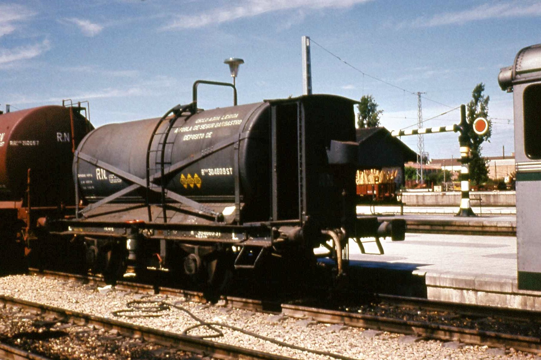

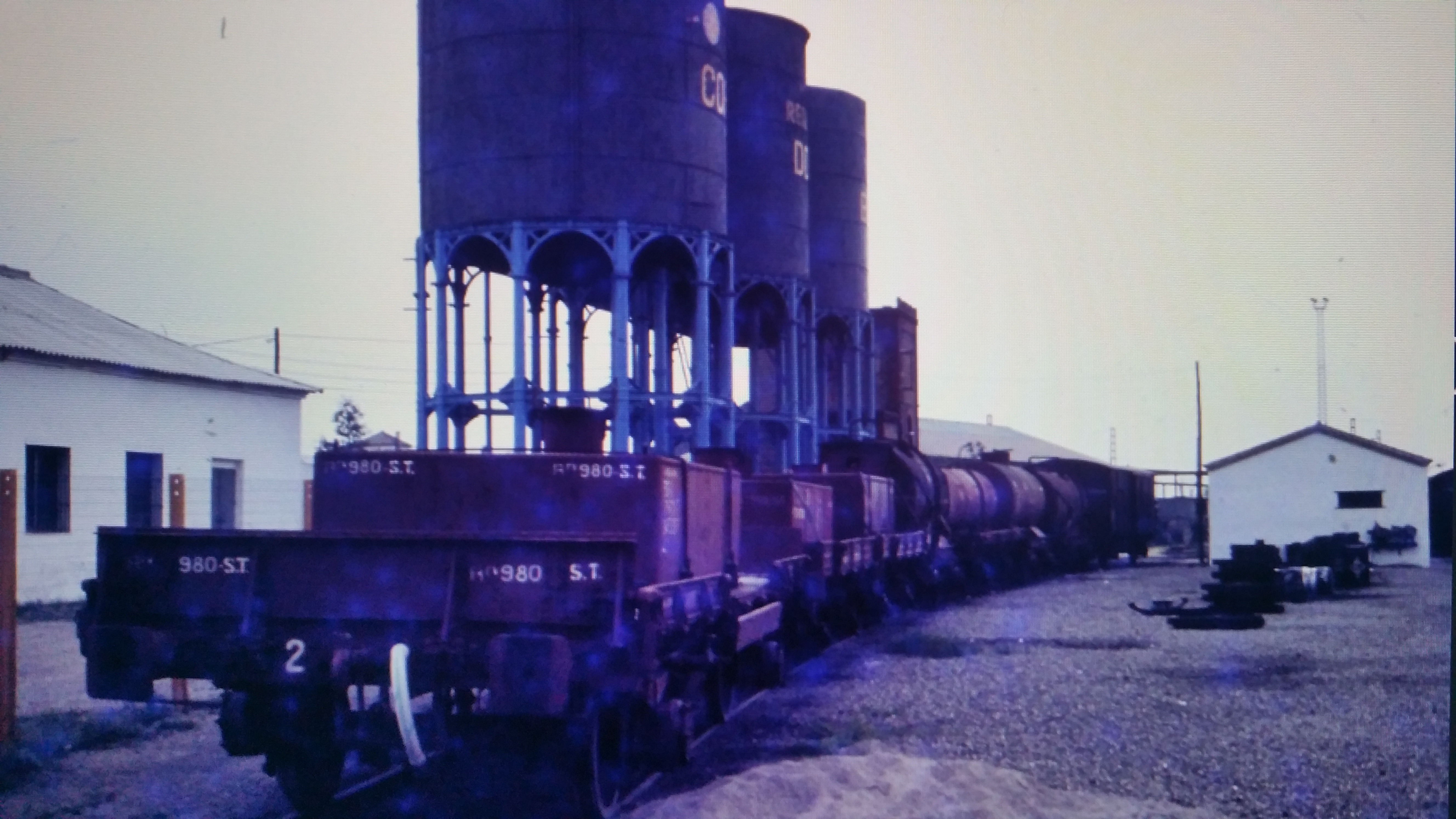

Recuerdo en 1967, en la estación de Manresa, ver un tren formado por diversos vagones cisterna de este tipo, con una rotulación que ponia "Ciclo Manresa-Segués" (Seguers-Sant Pere Sallavinera). Era una composición para abastecer de agua a las diversas casillas y estaciones del mencionado tramo.
Aprovecho y subo una foto de un vagón cisterna,(en este caso, cisterna cilíndrica) que fotografié en Lleida, en 1975, y que por la inscripción se deduce para el cometido que estaba destinada.
Referente a la foto de "Centelles" es un poco extraño el uso de un tender supletorio, ya que a lo largo de la linea se disponía de diversas aguadas, y tampoco es una zona en la que existiese una problemática de abastecimiento de agua para las mismas, por lo que posiblemente se tratase de un tren para abastecer a las casillas que habían a lo largo de la linea.
También recomiendo que en un buscador como por ejemplo "Google" clicar "Vagones aljibe RENFE" y luego mirar en "Imágenes".

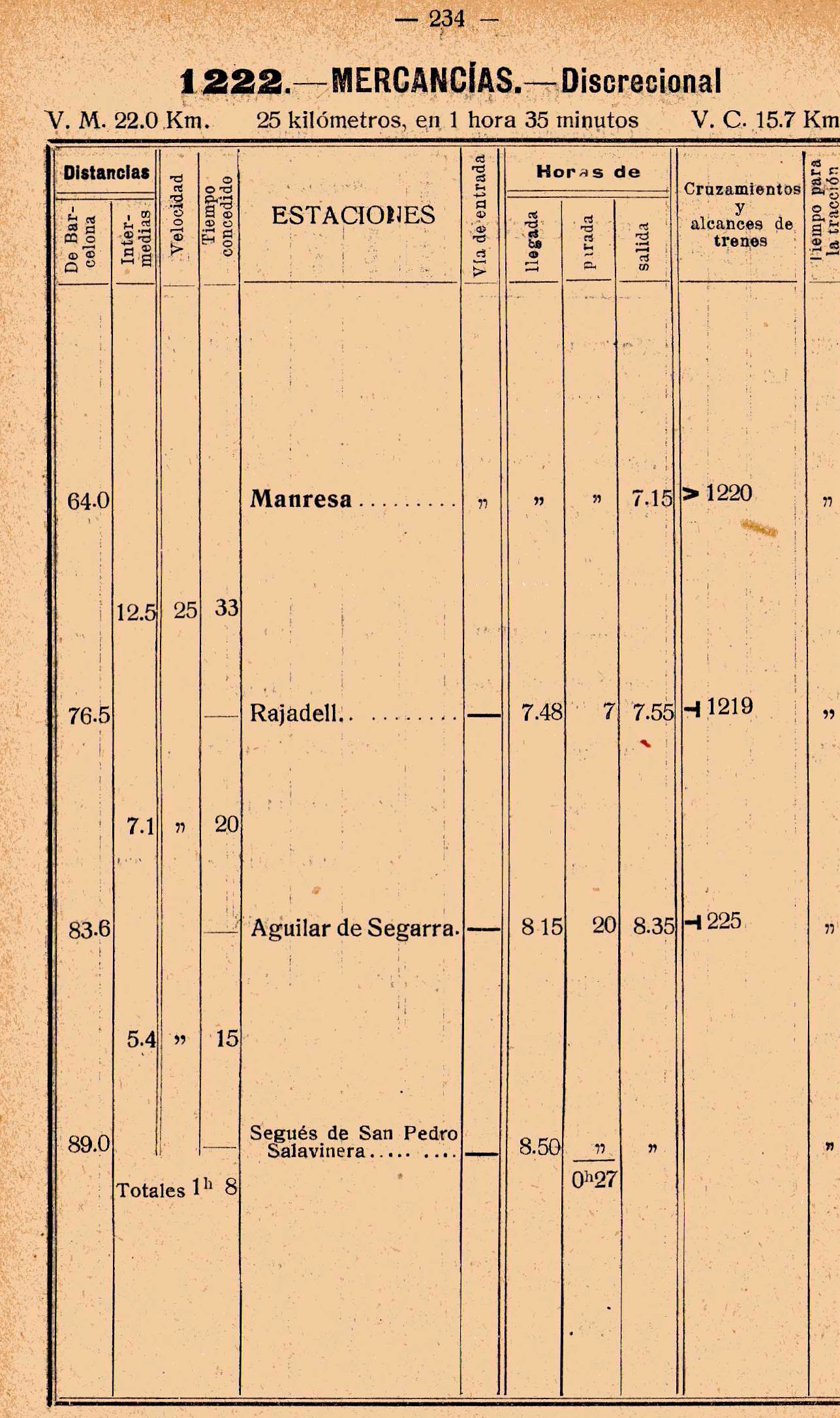

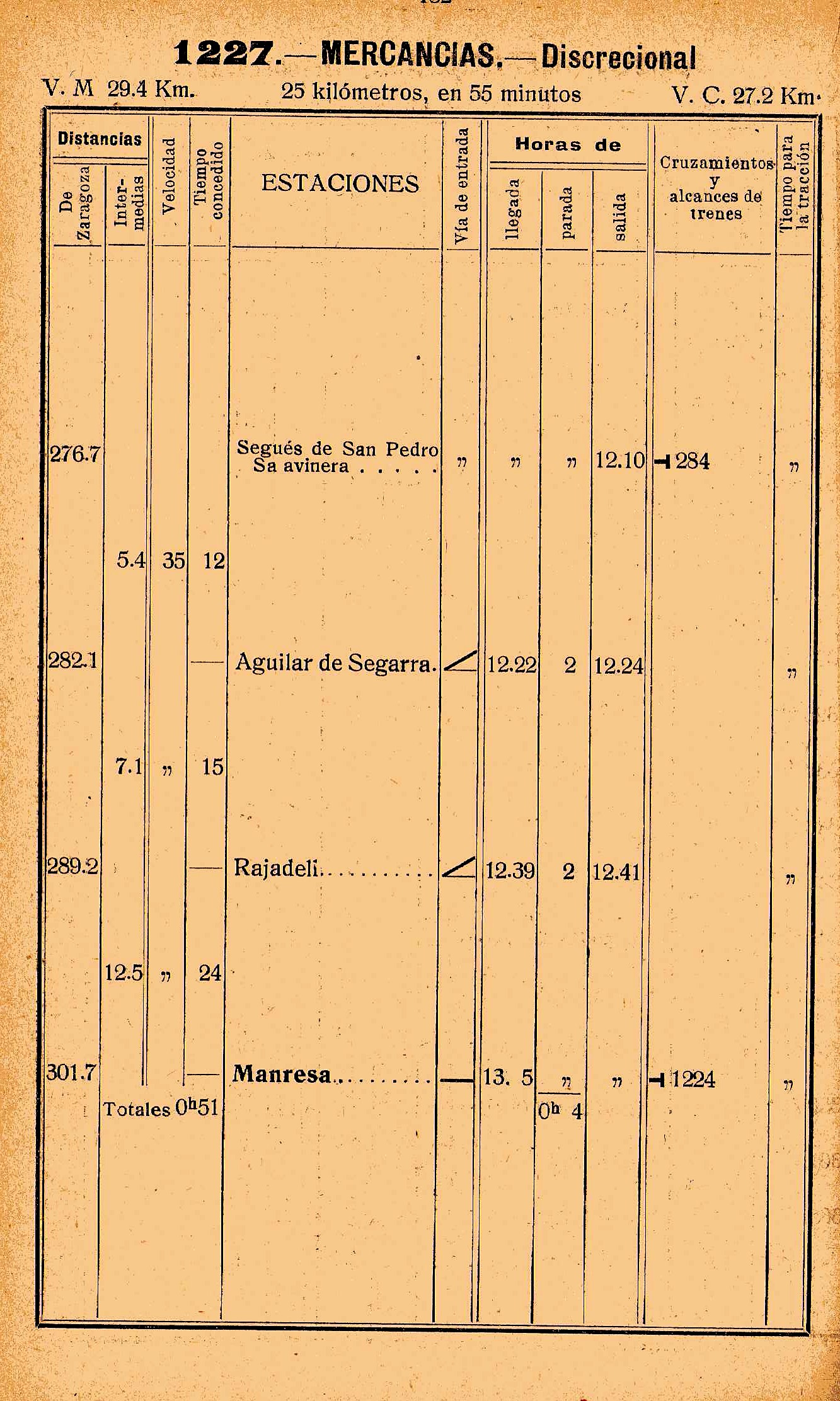

Hola otra vez:
Después de haber subido este escrito, en un libro itinerario de NORTE de 1935 he encontrado unas circulaciones que posiblemente sean las del tren del ciclo de agua.

Yo tambien pienso que ese vagon es un vagon aguada, para uso interno de la red.
Los trenes de ciclo de agua eran muy habituales y llevaban uno o varios iguales al de la foto.
Por su construccion el deposito no llegaba a los testeros y hubiera sido dificil conectarlos a la locomotora.
OK estoy de acuerdo y más o menos era una composición asi la que recuerdo.
