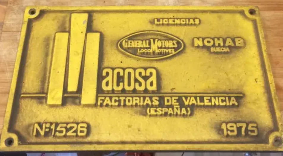

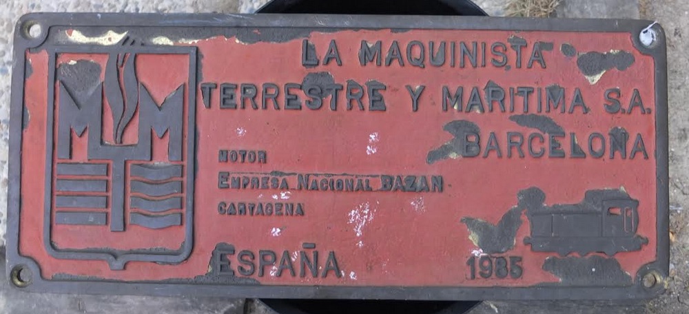

Nota 28 Jun 2019 12:21
Mensajes: 920
Registrado: 24 Ene 2019 13:58
Buenas tardes desde Ginebra.
Ayuda vuestra.
Donde estaba esta placa MTM ?
Qué typo de locomotora?
Qué serie ?
Ay fotos de esta placa en una locomotora?
muchas gracias.
un fuerte saludo
Mensajes: 3072
Parece de un tractor de maniobras serie 309 de RENFE, o algún otro modelo de DH para otras empresas
Mensajes: 920
A confirmar !
Porfavor!
Es una placa del """ Electrotren 432 """ :?: :?
Un fuerte saludo
pedro
Mensajes: 1490
Registrado: 17 Dic 2011 14:42
+1.000
Casi seguro que lo es.

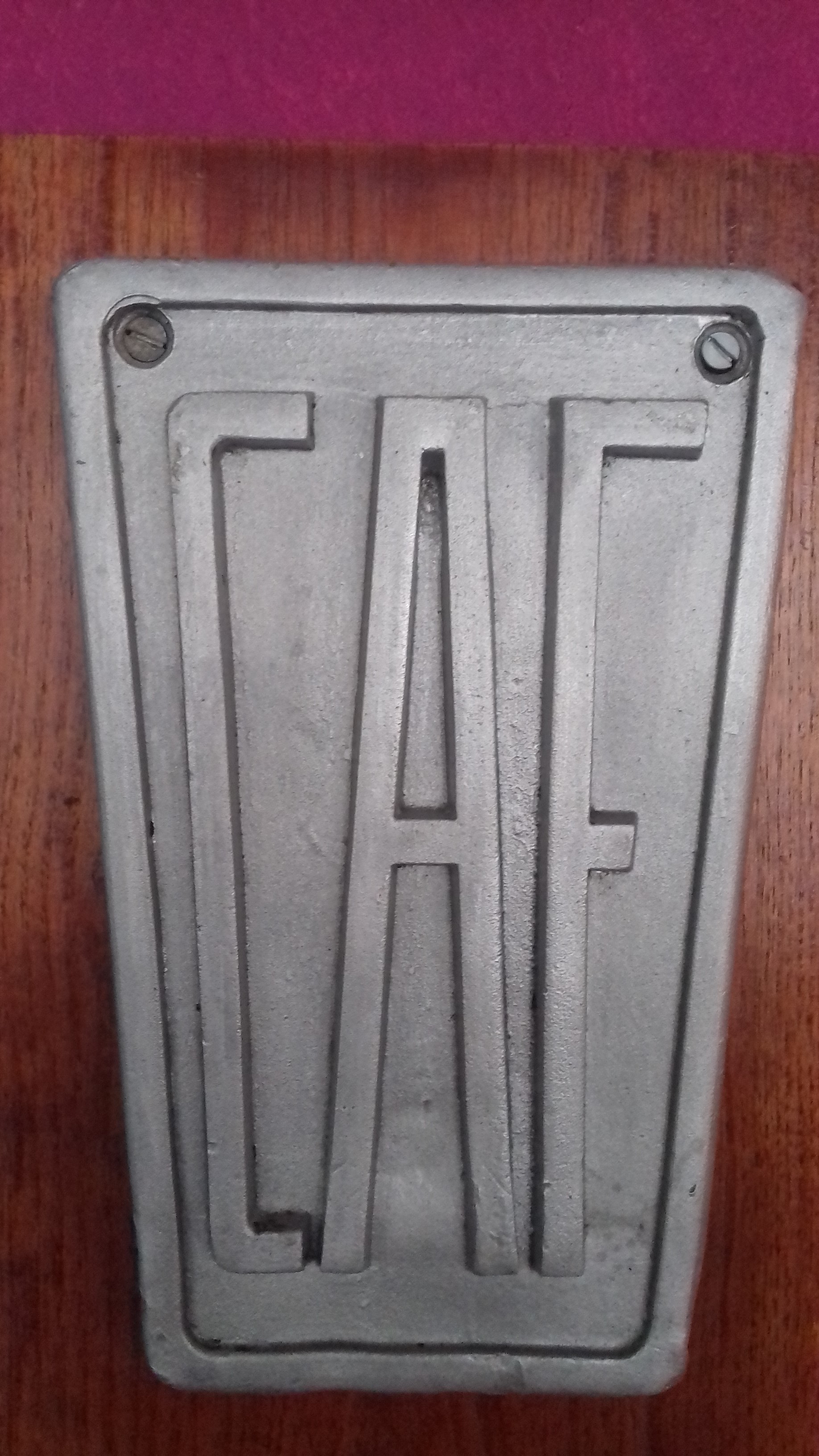

Nota 07 Jul 2019 14:13
Mensajes: 920
buenas tardes desde Ginebra
busco ayuda vuestra.
- quien tiene fotos de la placa del electrotren 432. (caf)
un fuerte saludo
pedro

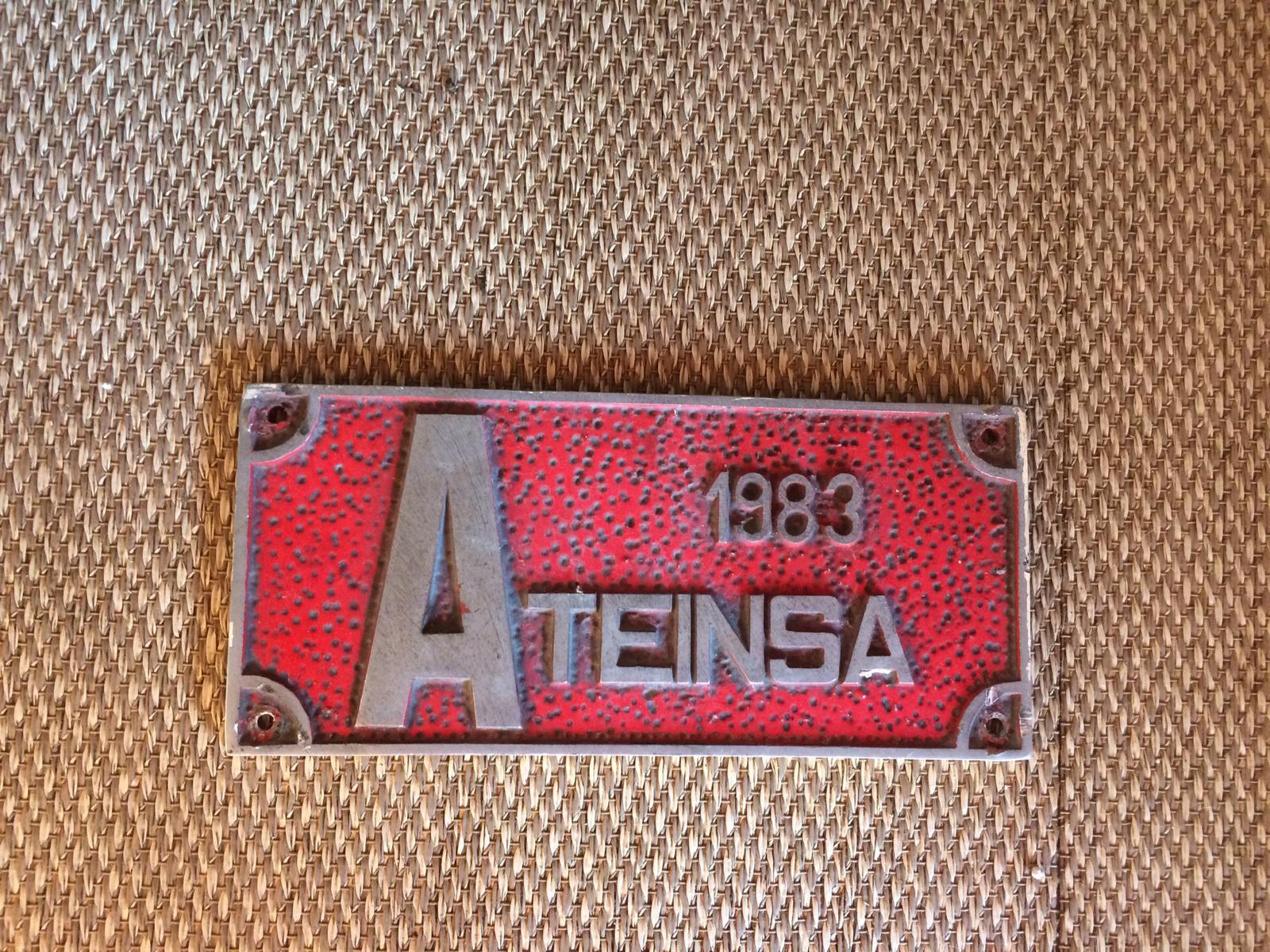

Nota 04 Ago 2019 17:02
Mensajes: 920
Buenas tardes desde Suiza.
Ayuda vuestra porfavor.
Todo estaba esta placa " Ateinsa 1983 "
"" Ver foto ""
Gracias !
Nota 04 Ago 2019 18:16
Mensajes: 1392
Registrado: 12 Mar 2011 17:50
Puede que sea de un 5300 de feve, que los reformó ateinsa por esa época
Nota 05 Ago 2019 18:16
Mensajes: 343
Registrado: 31 Ago 2009 13:42
Los BB5300 se reformaron en 1986 y no portaron placa ninguna de Ateinsa, conservaban las originales de MMC-MAN en los peldaños de acceso.

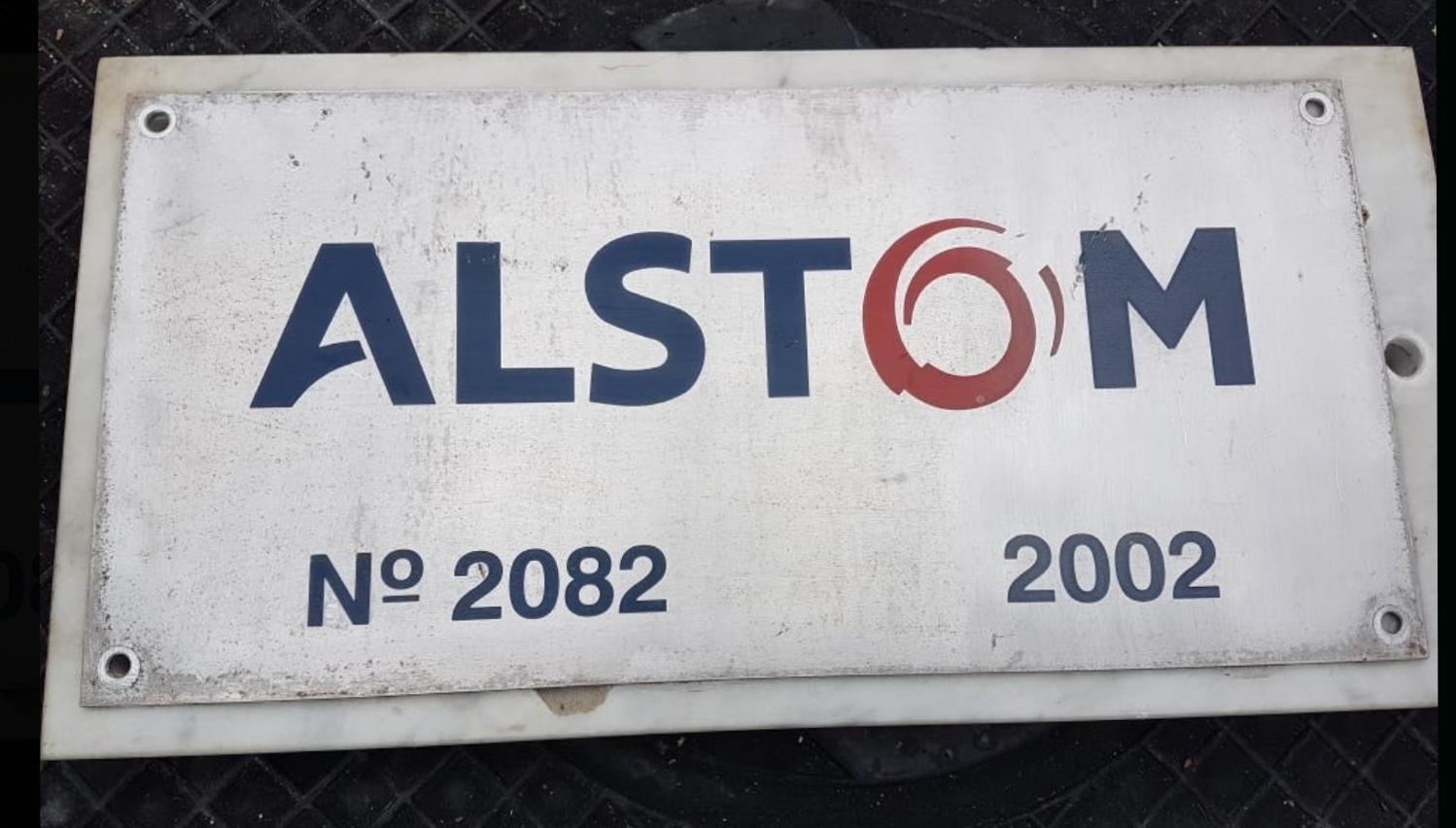

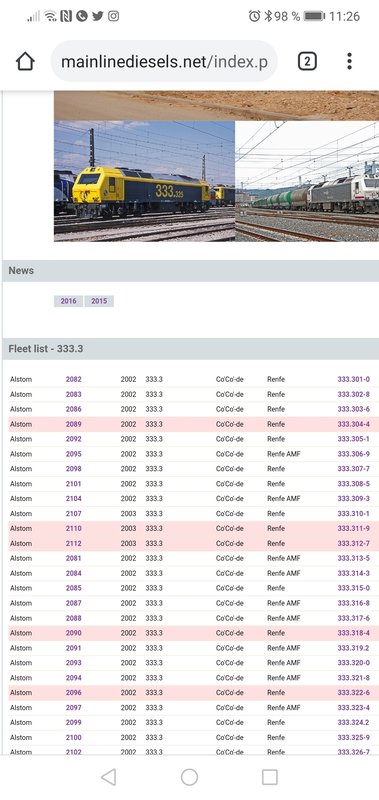

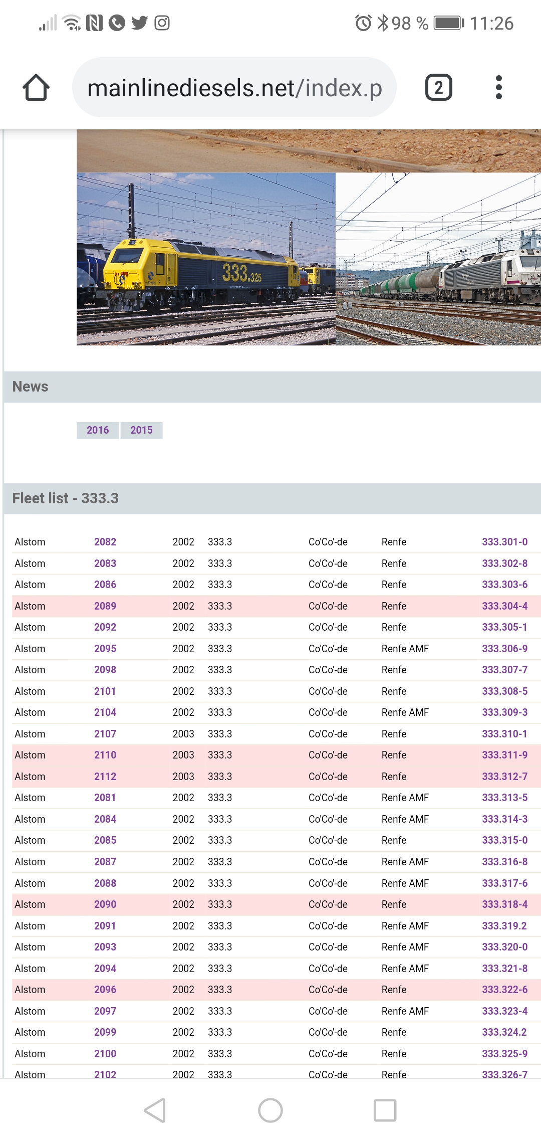

Mensajes: 920
Buenos dias desde Ginebra
busco informacion sobre esta placa.
-Typo de locomotora
-Qué serie.
Muchas gracias.
Mensajes: 1799
Registrado: 22 Ago 2013 18:29
-Typo de locomotora
-Qué serie.
Muchas gracias.
Según esta captura de pantalla, corresponde a la locomotora 333.301.

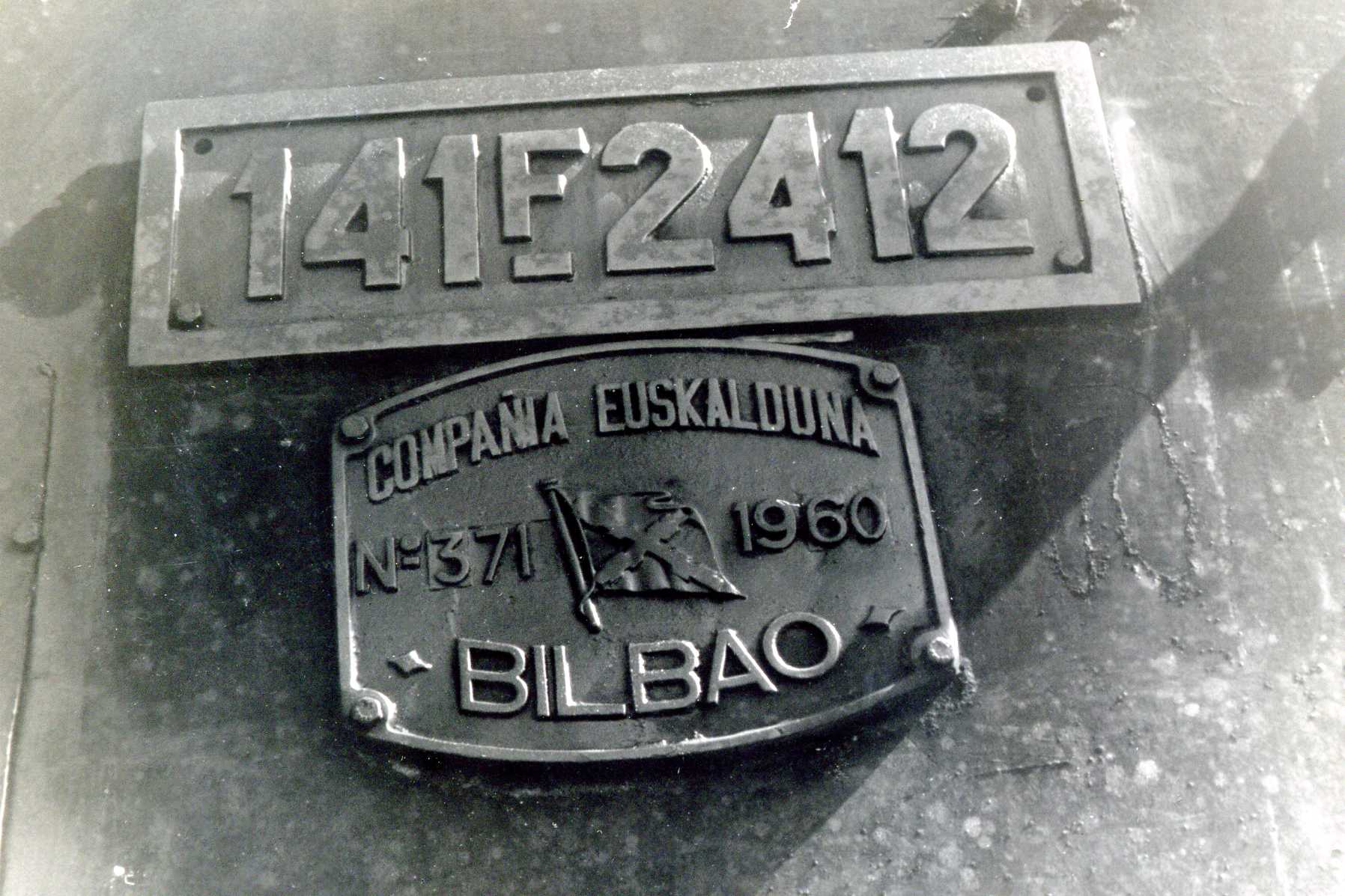

Nota 31 Ene 2020 16:42
Mensajes: 1836
Registrado: 21 May 2014 22:23

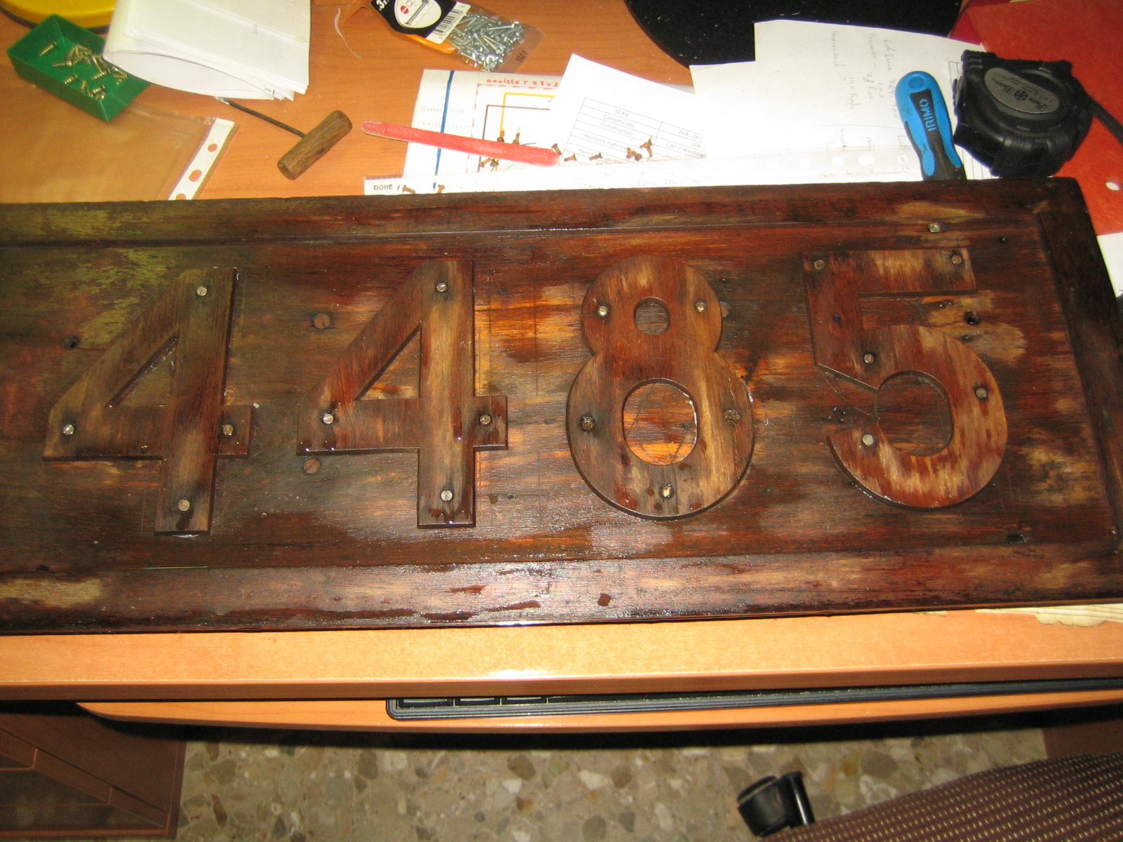

JUJOCE escribió:
Hola Xavier
La placa con B&W 403 apareció en un derribo junto a la placa de numeración de una locomotora, por desgracia solo pude hacerme con esta y desconozco cual era la numeración de la otra, posiblemente me hubiese aclarado muchas dudas. Por esto mismo estoy convencido en un 90% que es de locomotora.
Fijate en esta nueva foto. Pertenece a la 141F-2358, te puedo asegurar que la placa es original. De la numeración 657, el 5 y el 7 están puestos a posteriori, se ha limado la placa y se han añadido después. El tono del bronce de estos dos números es diferente y se ve como un algo parecido al ¿estaño? en la zona (bronce = cobre + estaño, entiendo que se puede usar para soldar/fundir sobre bronce).
Respecto a los moldes, siempre en mi opinión, si fuesen de madera durarían muy pocas prensadas porque la arena rasca la madera, y precisamente el fondo de las placas de B&W, Brown Boveri, Henschel, etc etc son muy "rugosas", tienen un detalle en el dibujo del fondo que no creo que sea fácil de conseguir con un molde de madera. Si alguien que entienda de moldes y fundiciones aportara algo de claridad sobre este asunto seria genial.
Seguiremos indagando!
Hola "JUJOCE":
Pués a ver si alguien puede aportar algo.
En el caso que comentas sobre la placa "657" pués siempre puede caber la posibilidad de alguna modificación de los números para aprovecharla ¿?
Hasta lo que conozco sobre como se hacian las piezas fundidas antiguamente, siempre he visto que eran de madera ¿?
Si miras este video https://www.youtube.com/watch?v=cWJG6RSmwyA en el minuto 1.40 habla de moldes.
Si miras este otro https://www.youtube.com/watch?v=Mxg0NEL2GoE en el minuto 27.14 también habla de moldes.
No obstante siempre se puede seguir indagando, pero sobre todo de como se hacian en aquella época, ya que seguro a dia de hoy se hacer de otra manera mucho más precisa,y pulida.
Nota 31 Ene 2020 18:04
Mensajes: 162
Registrado: 22 Sep 2011 14:46

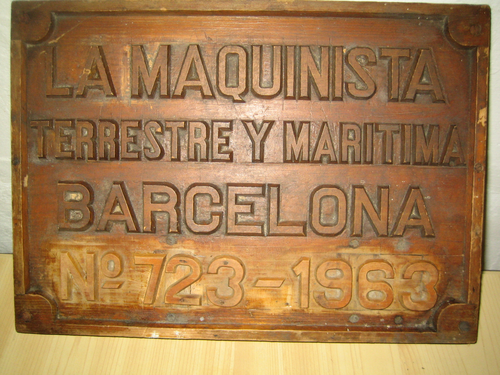

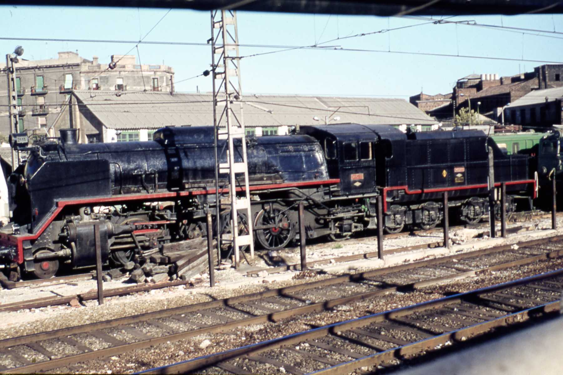

Un saludo a los interesados en el tema, con permiso empiezo por el final, cuento lo que sé y he visto.
Las placas no se estampaban, ni se troquelaban, ni se prensaban.
Estamos hablando de los años del vapor y las placas se hacían a fundición y tal como comenta Euromed (más arriba), se hacían moldes de madera con todos los detalles que tenia que tener la placa y los dígitos del año y número de fabrica eran extraíbles y se iban aumentando los años a medida que pasaban, lo mismo que el número de fabricación.
El fondo, como comentas, es un moleteado, picado, rombitos o rallado, dependía del constructor, pero salen bien en la fundición, pringan un producto en la madera para que la arena no se agarre al molde.
Adjunto la fotografía de dos modelos de moldes de placas, para que veas más o menos como funcionaba el sistema.
El tema de las placas lo seguimos después, tenemos una repetida y eso es casi imposible.
Un saludo, chispa.

Como ampliación de la información subo 4 fotos.
En una se puede apreciar claramente que en los moldes de las placas se cambiaba el número de construcción y en este caso concreto se nota un poco.
Lo de las placas repetidas, no es imposible, solo en el caso que se comenta es una casualidad.
Placas de construcción con el mismo número de construcción, podian ser entre dos o cuatro. Si era una loc. tanque solo llevaria 2, y si era con tender 4. En este último caso al salir de fábrica las cuatro eran la misma, luego podia darse el caso de cambios de tender, o bien el caso de tenders, construidos aparte.
