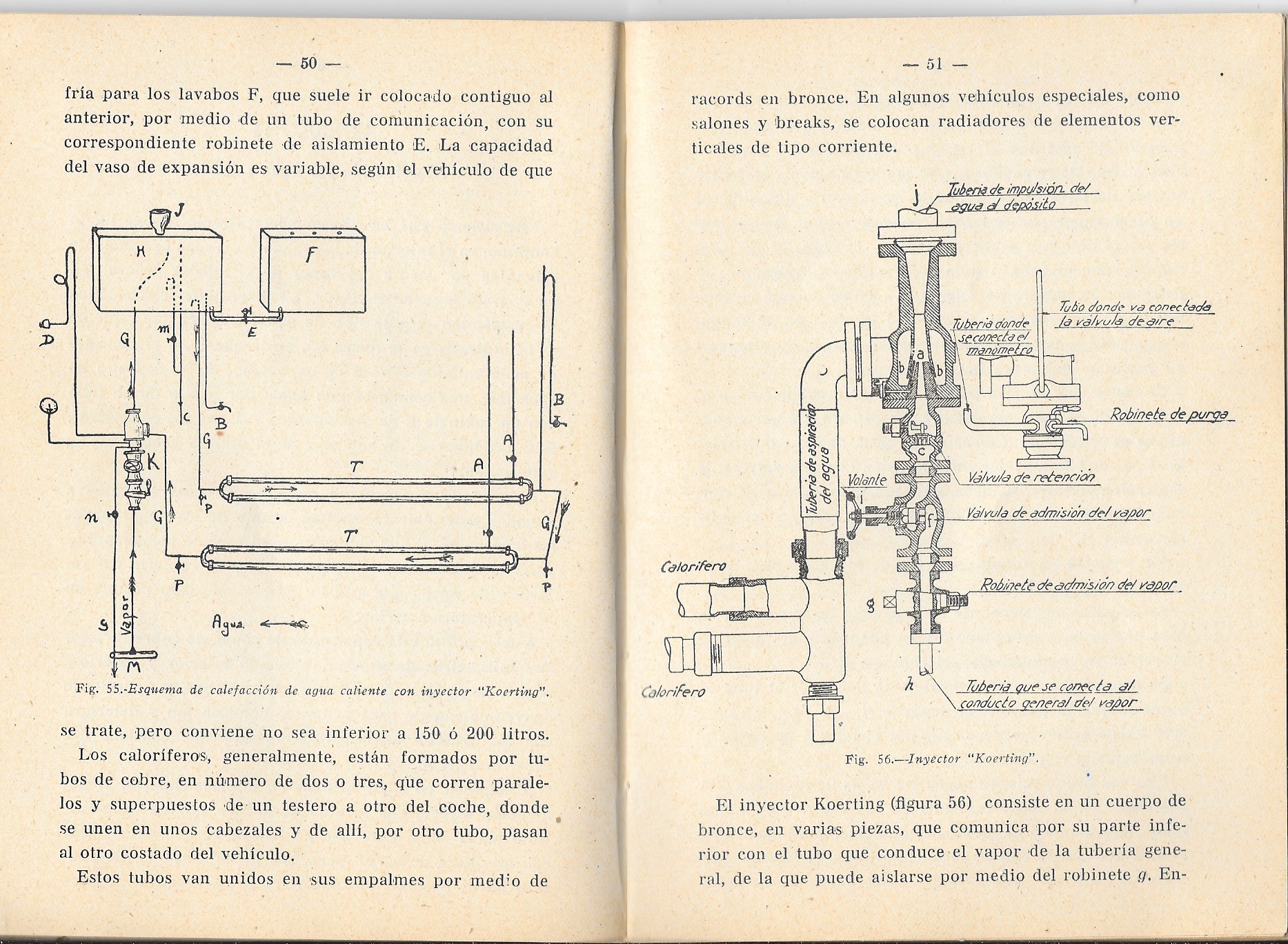

Necesito fotos o planos de los termosifones que se utilizaban en los antiguos coches de viajeros para dotarlos de calefacción.
Gracias de antemano por vuestra ayuda.

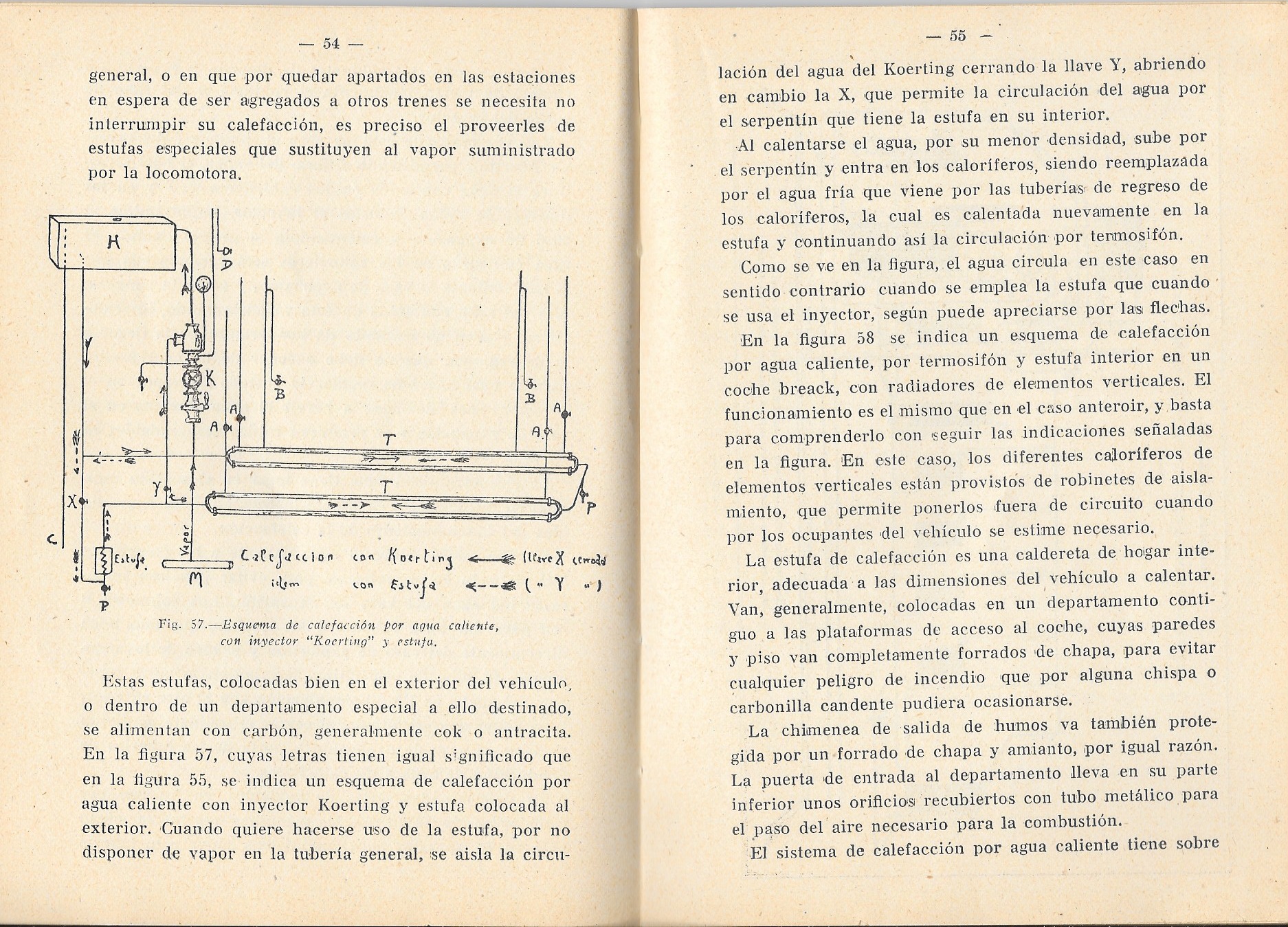

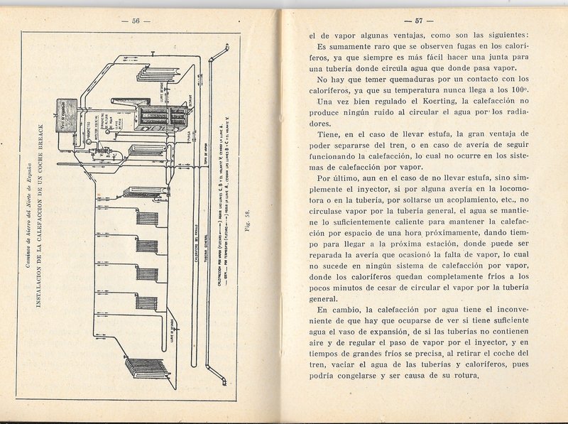

Hola LLerita, fotos no dispongo y planos tampoco tengo a mano donde estoy, te mando lo que tengo y cuando podamos movernos, intentaré escanear algún plano, que te pueda ser útil.
Si de momento esto te vale lo aprovechas y si no te vale a la papelera.
Supongo que tiene que haber un sistema más decente que este de mandar archivos, iré aprendiendo.

Muchisimas gracias por el aporte..a la papelera? Ni de coña.
