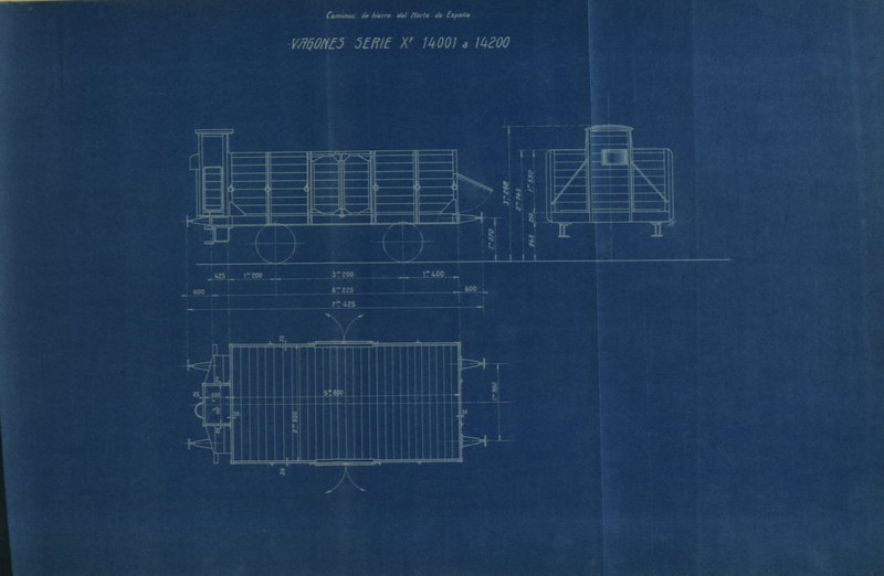

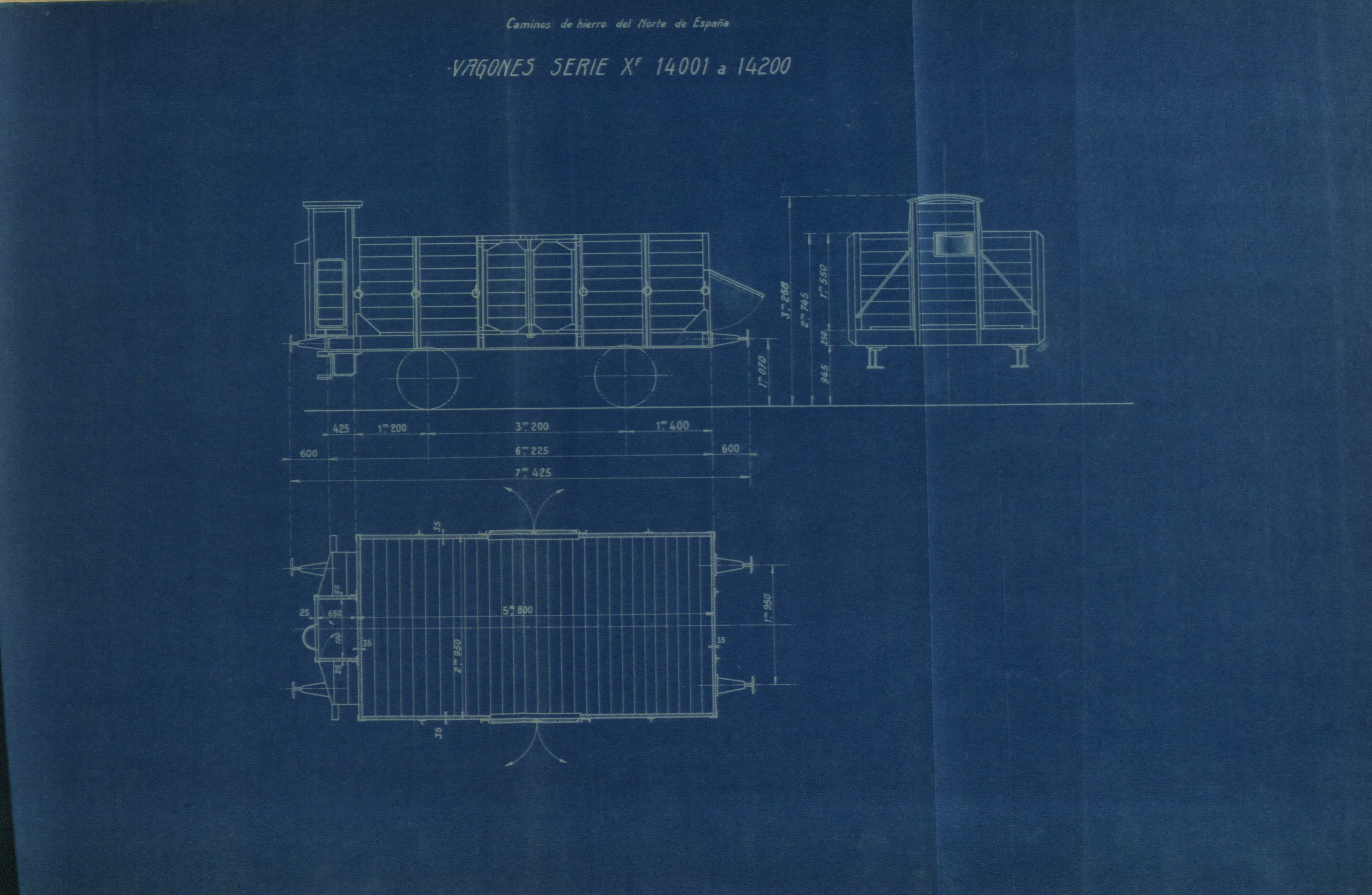

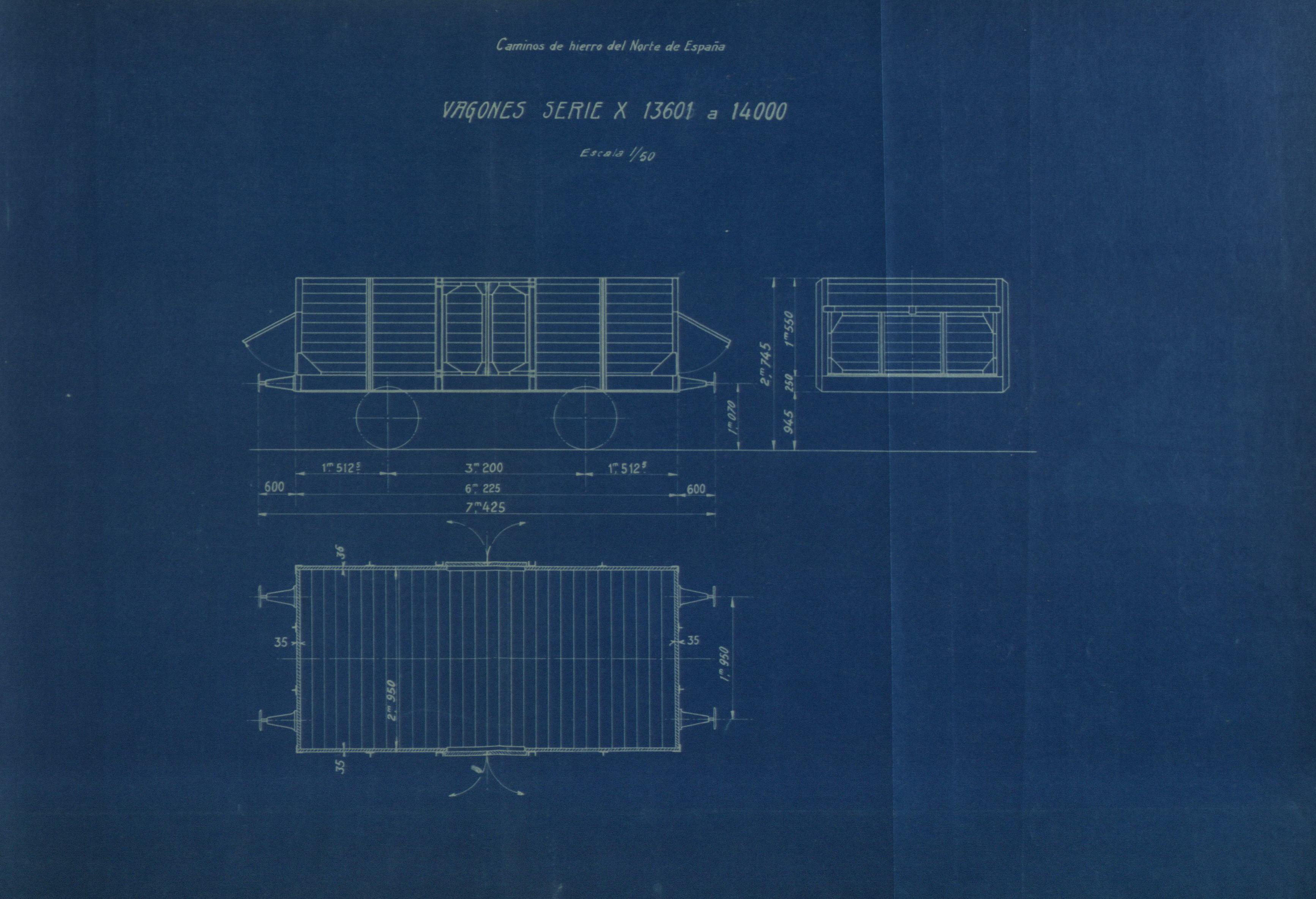

Tampoco es mi especialidad pero he encontrado los diagramas de los vagones de NORTE X 13.601 a 14.000 y Xf 14.001 a 14.200, correspondientes a pliego de condiciones de 1923. Ello permite suponer que en 1925 -como muy tarde- ya circulaban estos vehículos por las vías de NORTE. No es 1920 pero se acerca. Ratifico lo dicho por RN1972 atelier.
Subo los citados diagramas.
Saludos cordiales,
cgcsaintdenis
X 13.601 a 14.000
Xf 14.001 a 14.200
