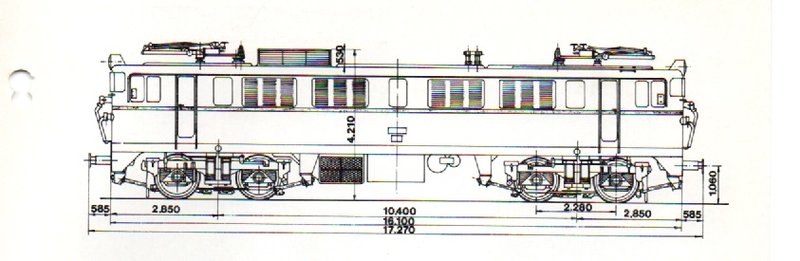

No se si alquien me puede ayudar. Tengo un modelo 3D de una Renfe 269 hecho para Transport Fever 1 y 2, y no se... no me acaban de convencer las proporciones de la caja... y quisiera revisar las dimensiones. La cuestión es que estoy tratando de buscar las cotas de perfil, planta y alzado de la locomotora pero no encuentro nada. También he tratado de buscar en el hilo de 269 pero entre que hay 92 páginas y que quizás es un sutil enlace, es como buscar una aguja en un pajar. ¿Alguien sabe dónde puedo hallarlas?

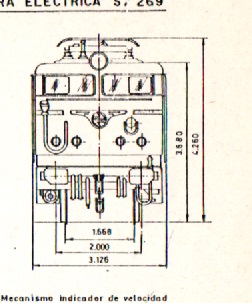

Hola Kaminari, no sé si te valdrán las cotas que hay puestas en estos croquis, pero es lo que tengo a mano y lo que te mando.

Respecto a las 269, si se notan ciertas cotas diferentes respecto a las reales, así como en los coches 9000, especialmente la anchura y altura de las ventanas, como crítica constructiva. Esperemos que en este foro, con los esquemas aportados por los compañeros puedas llegar a la perfección con tan entrañables modelos.
