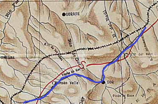

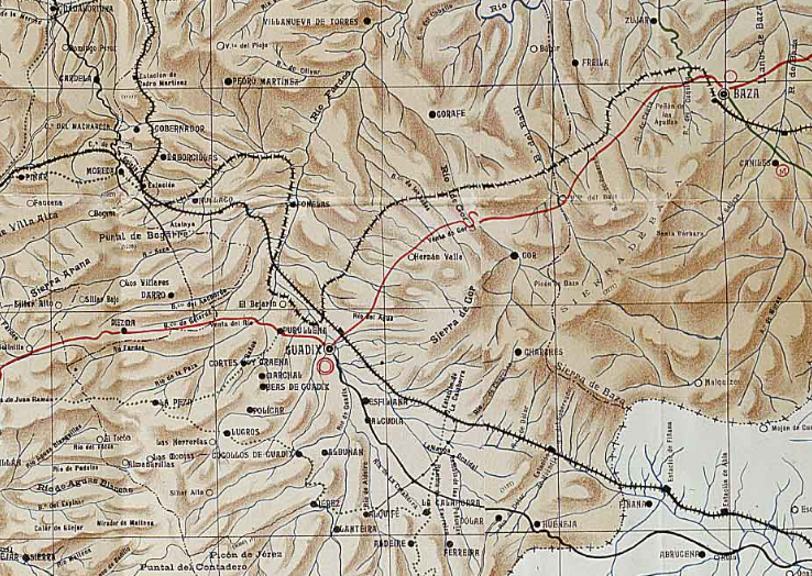

Previo al proyecto de ferrocarril Guadix-Baza que fuera a empalmar con la línea Lorca-Almendricos-Baza, todo esta línea y hasta Granada se había previsto con un ferrocarril Granada-Murcia. En el mapa físico de la provincia de Granada de Don José Bertuchi que se puede descargar en la página Ferropedia, podemos ver la traza que llevaba este ferrocarril:
1 (2).PNG (954.29 KiB) Visto 1649 veces
En este trazado podemos ver varias cosas curiosas:
1.- Lleva el trazado de la Línea Granada-Moreda tal y como la conocemos hoy.
2.- A partir de Moreda se separa de la línea Linares-Almería para bajar por Huélago y a Fonelas para llegar a Guadix por el río Fardes.

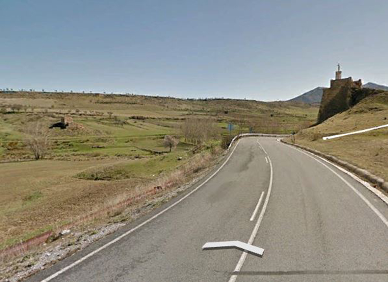

3.- Entre Guadix y Baza no lleva el trazado del ferrocarril Guadix-Baza construido posteriormente. Esto se puede ver en el detalle en la zona de Gor. Vemos que mientras la carretera Granada-Murcia hace lo que se conoce como curvas de Cenascuras, el ferrocarril pasa al norte de estas cruzando la rambla de Gor y sin embargo el Guadix-Baza (Esbozado en azul) hace las curvas de Gor al sur de la carretera:
Continuará...

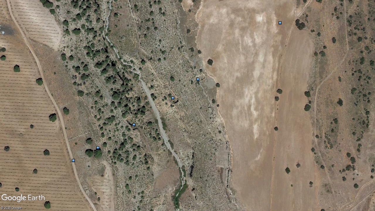

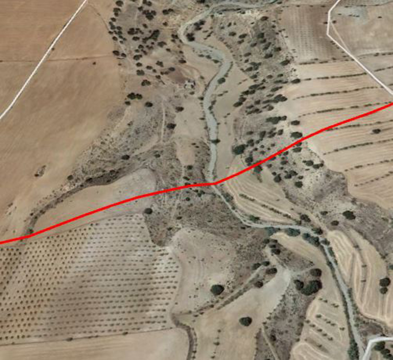

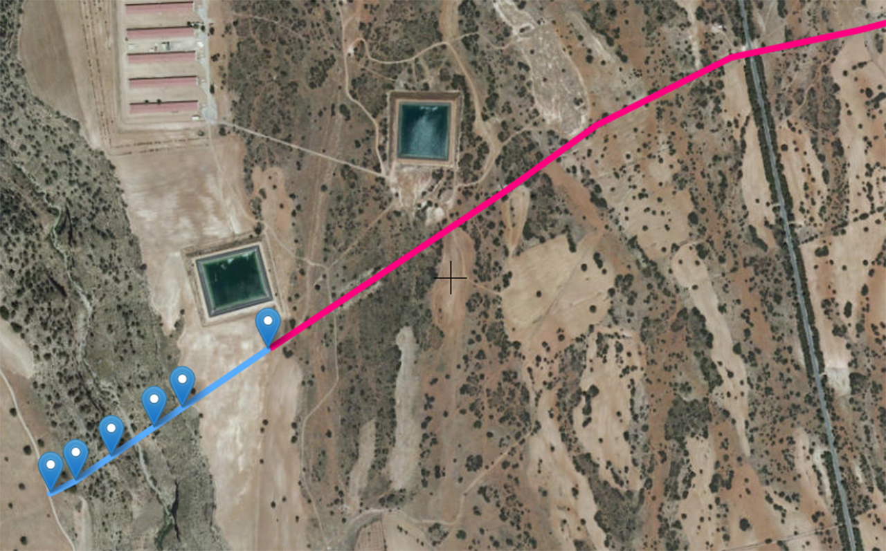

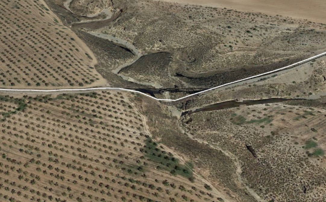

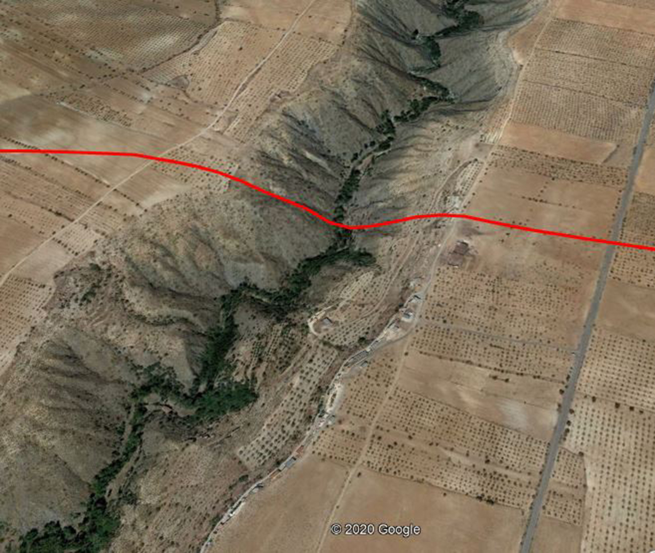

Situado a 900m aguas abajo de la rambla de Baúl desde Los Balcones y a casi 3km de Baúl se encuentran los restos del puente no construido de la línea Granada-Murcia. Esta es la imagen aérea de Google Earth:

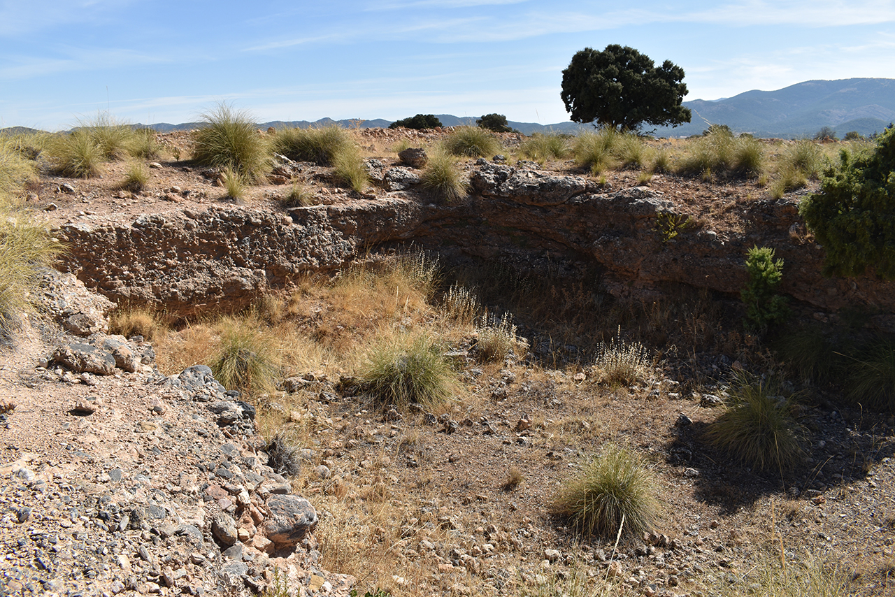

Los puntos azules reflejan los puntos exactos de los apoyos para pilastras y estribos. En una visita a la zona fotografiamos lo que se llegó a construir de este puente:
Este es el estribo en el lado de Granada
Este el del lado de Murcia
Este es el apoyo de la pilastra situada a la margen derecha de la rambla de Baúl
Este, el de la pilastra a la margen izquierda

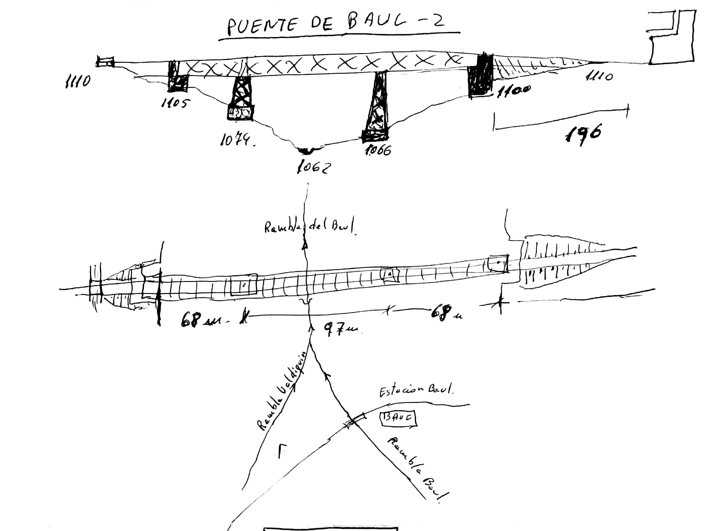

Sin duda este hubiera sido un puente de mayor entidad que el construido finalmente junto a Baúl. Prueba de ello son las cotas tomadas con google de los puntos en que se hubieran colocado pilastras y estribos, que nos sirvió para esbozar (a modo orientativo y con poca rigurosidad) el diseño del puente:
Cabe hacer varias observaciones:
1.- El puente construido en Baúl tiene una longitud de 130 metros frente a los 233 que hubiera medido este, alrededor de 100m más.
2.- La altura de este puente en el punto más alto hubiera sido de 48 metros frente a los 33 que tiene el original.

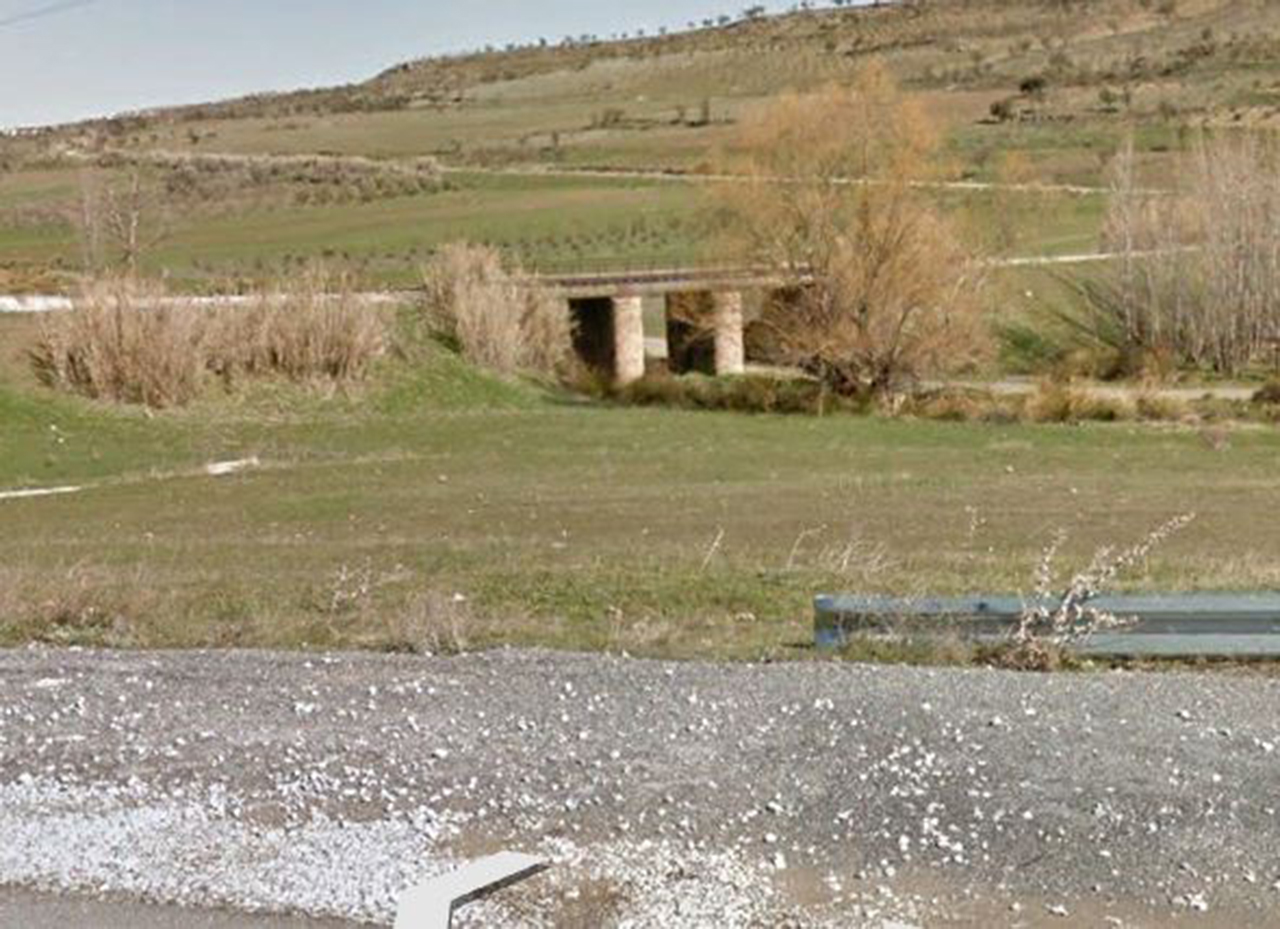

Este es el puente construido en Baúl:

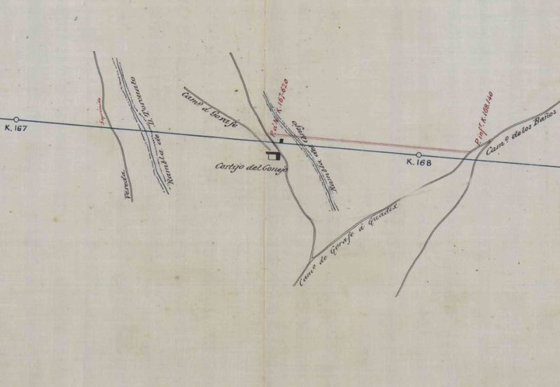

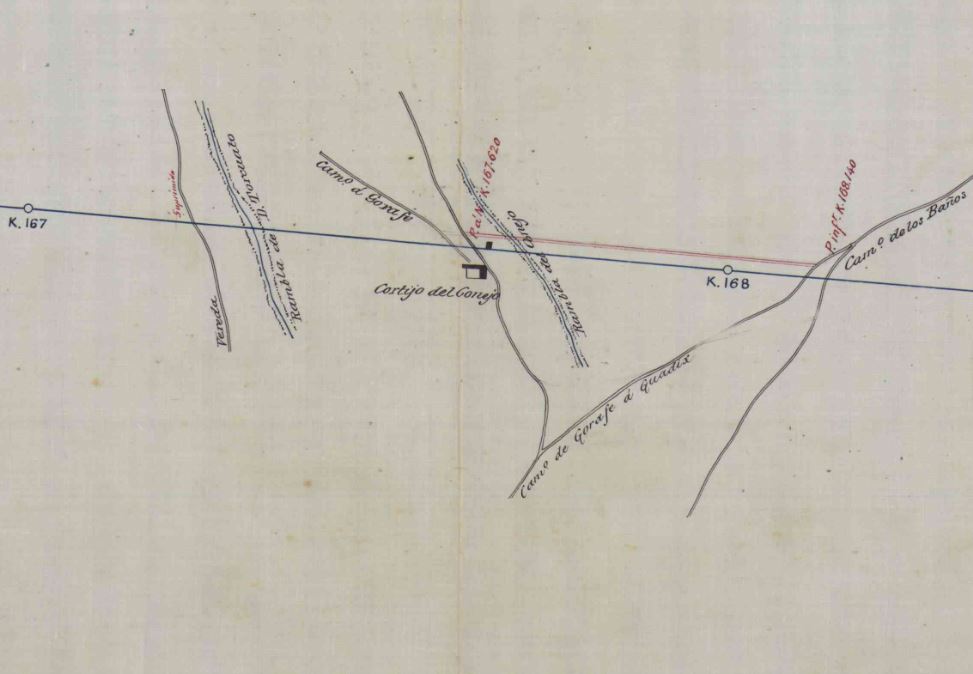

Detalle del Expediente de Servidumbres de Guadix en la rambla del Grado

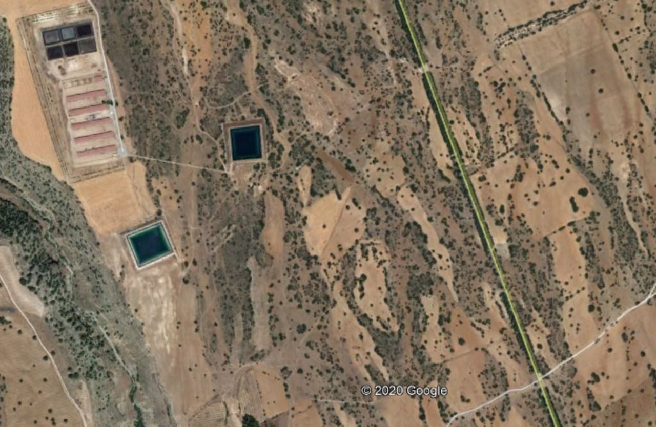

Detalle del Expediente de Servidumbres de Guadix a su paso por el Cortijo del Conejo. Como veremos más adelante, este punto se encuentra cerca del actual aeródromo del Infoca.

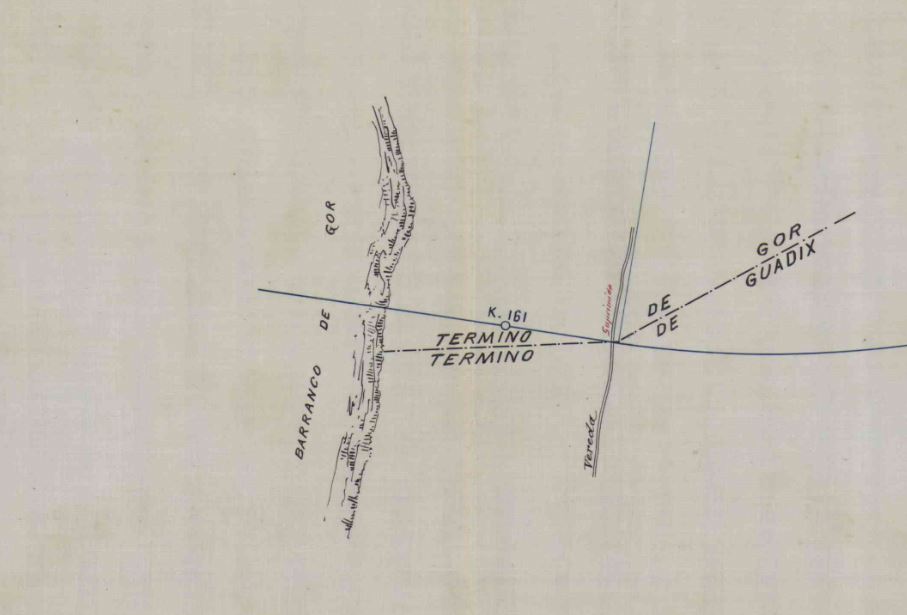

Expediente de Servidumbres de Guadix. Puente que cruzaría la rambla de Gor.
Puente que cruzaría la rambla de Balata en el Expediente de Servidumbres de Gor.

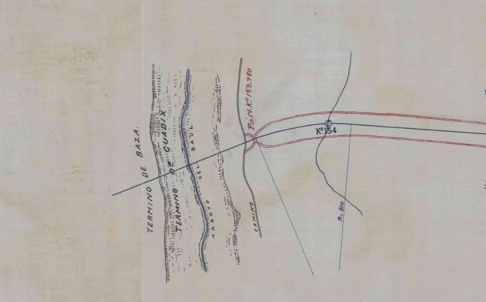

Puente que cruzaría la rambla de Baúl, que ya conocemos de la entrada previa.

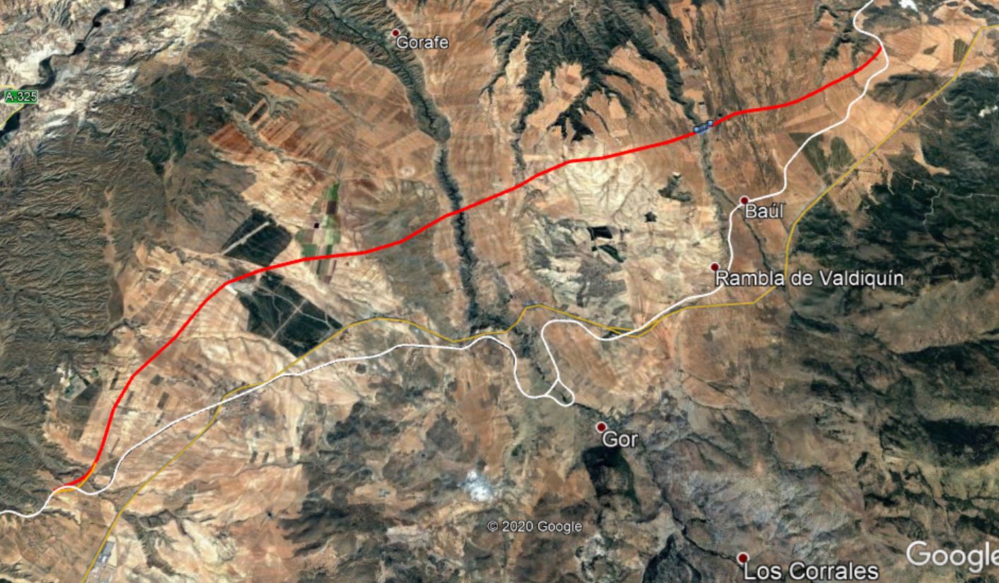

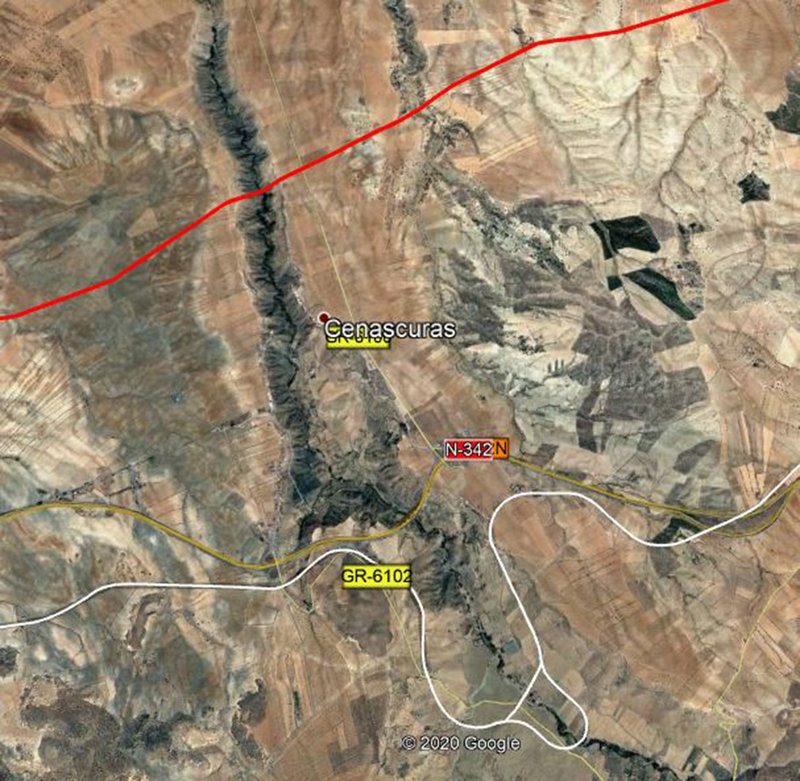

Con todo esto, el trazado aproximado sería algo así:
En blanco, el trazado construido de la línea Guadix-Baza. En rojo, el trazado que nos ocupa. Paso a comentar algunos detalles de los puntos más característicos del mismo:

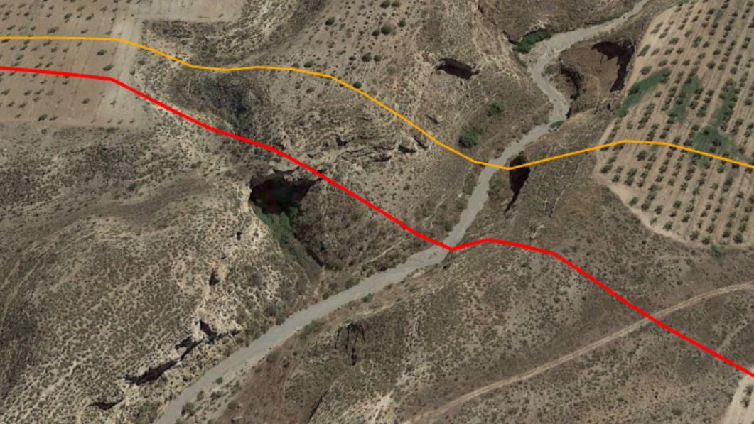

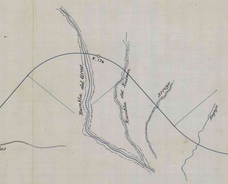

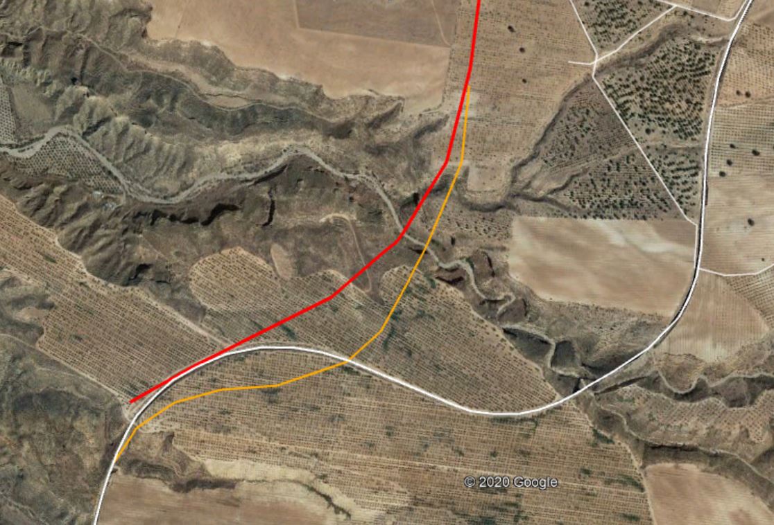

En primer lugar, previo al puente sobre la rambla del Grao se separarían dichos trazados. Como antes, en blanco el trazado construido y en rojo la alternativa. Tras finalizar el esbozo me di cuenta de que había una manera mejor de empalmar ambas líneas para la cual era necesario construir un puente más pequeño:
El trazado rojo requeriría un puente de 230 metros y sin embargo el naranja, requeriría una obra en dos tramos, primero desviar una pequeña rambla tal y como se hizo en el puente construido y un puente de unos 100 metros:

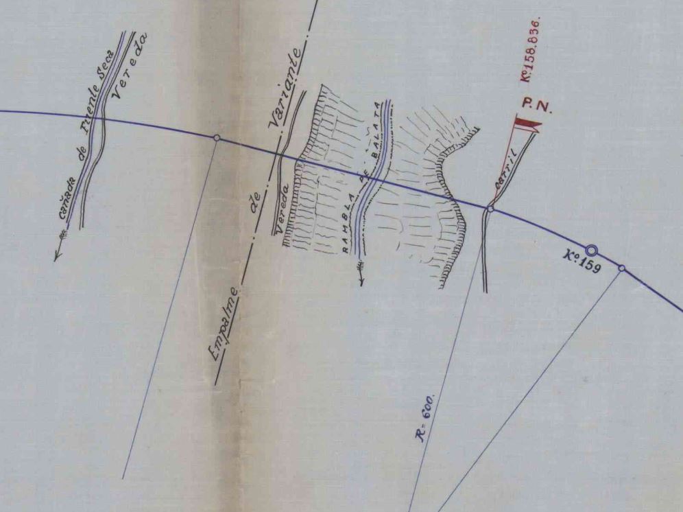

En primer lugar, vimos que la línea debía cruzar la rambla de Balata según los expedientes de Servidumbres que se encuentran disponibles en el IECA. En el trazado aproximado que obtuve el punto en el que la línea cruzaba la rambla de Balata tenía un aspecto así en la imagen aérea de Google:

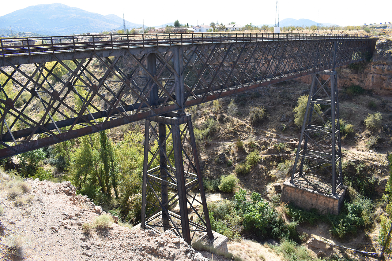

El puente que debía haberse construido en este punto sería de unos 20 m de altura y una longitud de 130 metros. Como un ejemplo de un puente similar en la provincia de Granada, este del Atascadero de la línea Linares-Almería situado entre las estaciones de Moreda y Huélago-Darro-Diezma:

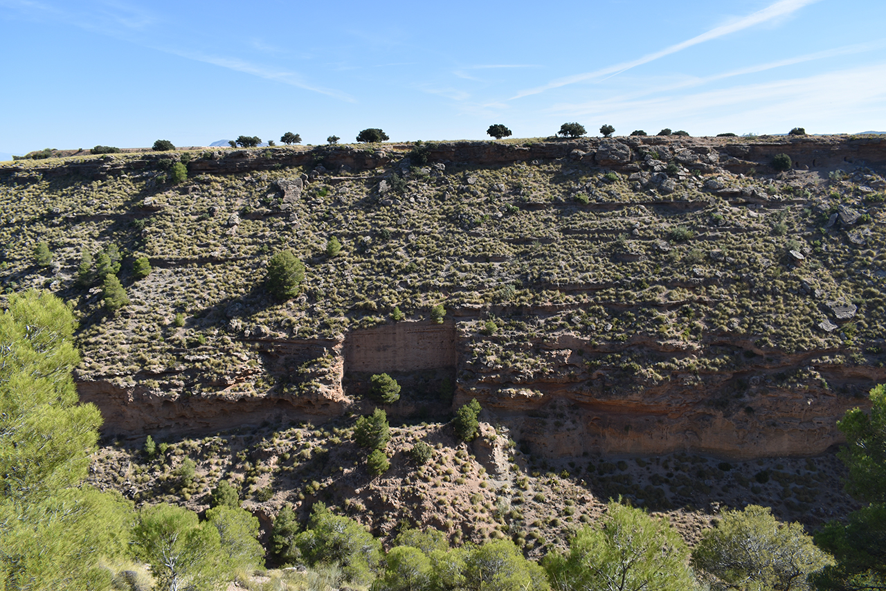

Visto esto, entramos en el punto clave de este trazado y bajo mi punto de vista la razón por la cual se decidió abandonar este trazado optando por el que finalmente se construyó y que de hecho sufrió una variante como muchos sabréis. Me refiero a cruzar la rambla de Gor. La línea construida tenía previsto inicialmente el puente a alrededor de un kilómetro y medio del pueblo de Gor. Este puente llegó a construirse y a utilizarse pero por problemas geotécnicos ese puente dejó de utilizarse y fue necesaria una variante que cruzara la rambla de Gor aguas arriba por un puente mucho menor. Hoy en día se conservan los apoyos del primer puente que como sabéis fue trasladado a Dúrcal para formar parte de la línea de tranvías eléctricos de Granada, Granada-Dúrcal.
Apoyos del primer puente construido.
Puente definitivo de dimensiones mucho menores.

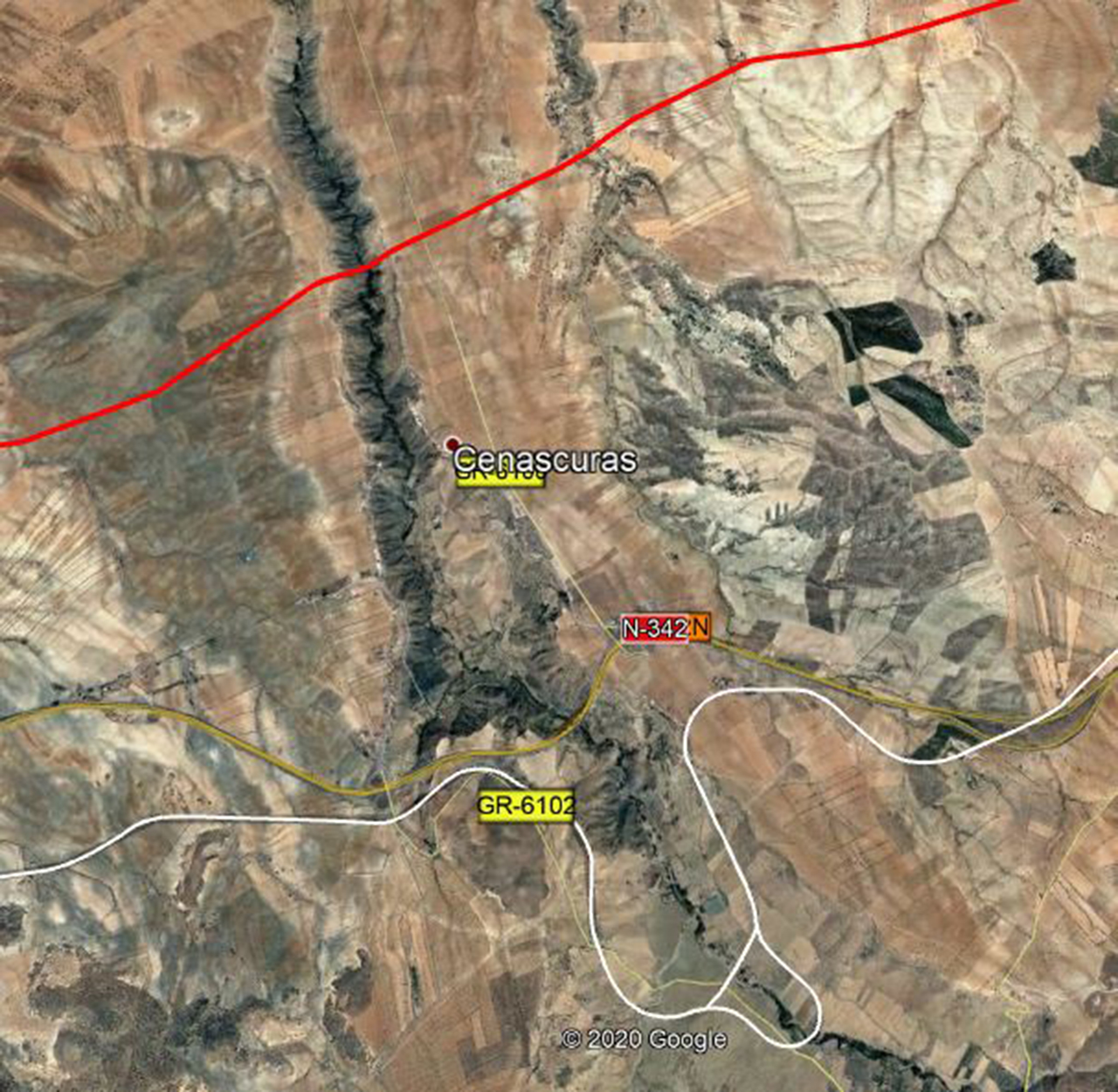

La línea que nos ocupa habría cruzado la rambla de Gor aguas abajo, a varios kilómetros de donde se proyectó el primer puente construido:
En blanco la línea Guadix-Baza con sus dos trazados (conocido popularmente como "Las curvas de Gor") y en rojo el trazado de la línea Guadix-Murcia. Vemos que este cruzaría la rambla aguas abajo donde la orografía sería aún más complicada:
Tanto es esto que hubiera requerido la construcción de un puente de 400m de longitud por 90m de altura. En este punto hubiera tenido las mismas complicaciones geológicas que el primero construido sino peores, y pienso que fue este el principal motivo por el que se decidió abandonar este trazado en favor del Guadix-Baza. Una obra casi faraónica para el momento que hubiera tenido complicaciones geológicas enormes impidió que se llevara a cabo este trazado que, como veremos en la última entrega, habría sido en conjunto mejor que el construido.

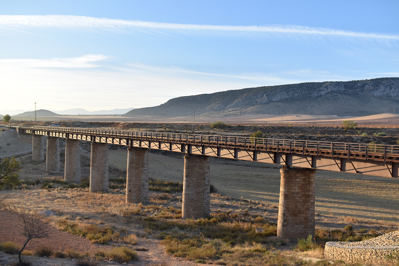

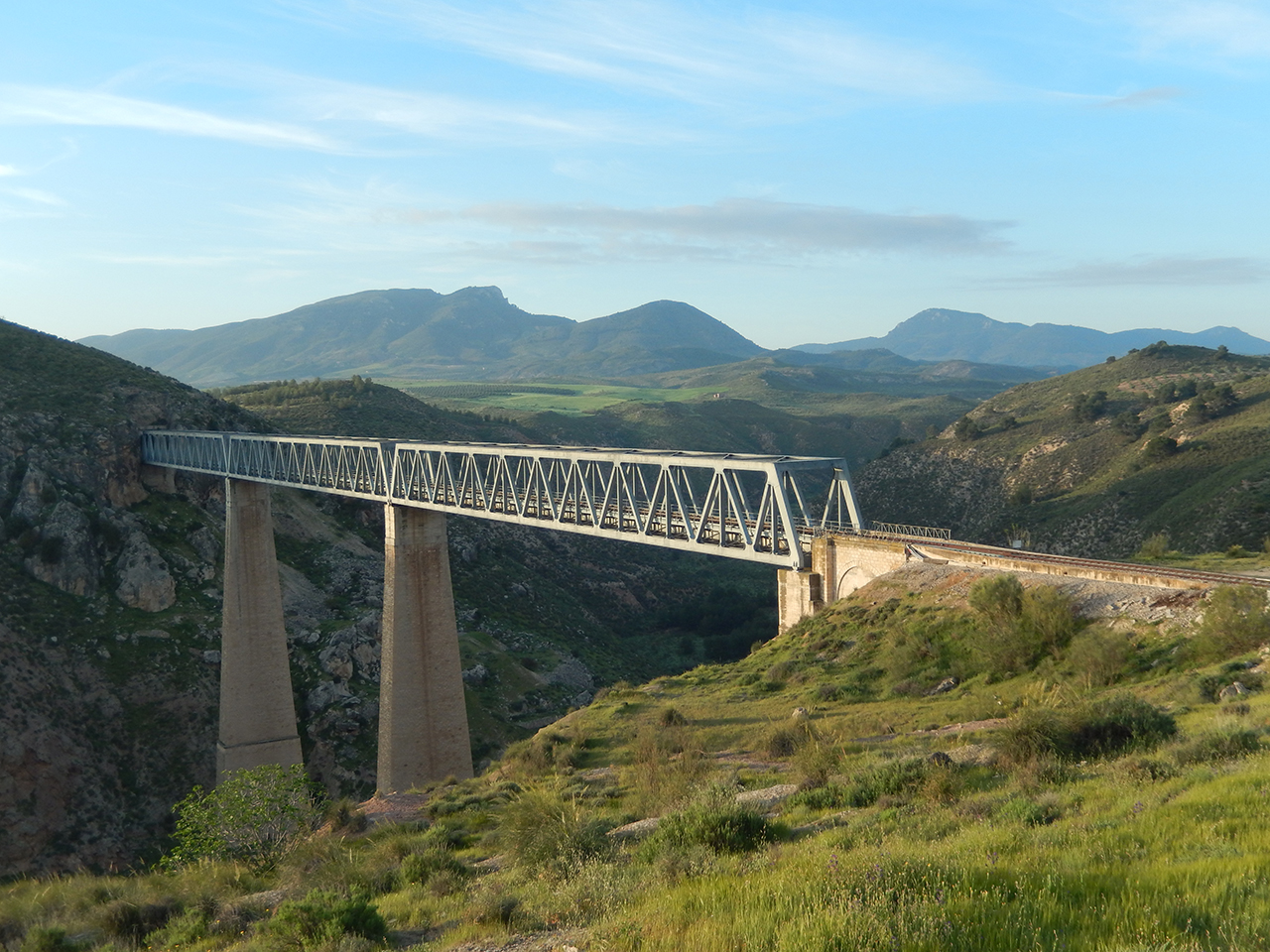

Para acabar la entrega de hoy, una foto del puente del Arroyo Salado en la línea Linares-Almería que tiene unas características parecidas (menor longitud y un poco más alto) que el que hubiera sido necesario construir en Gor:

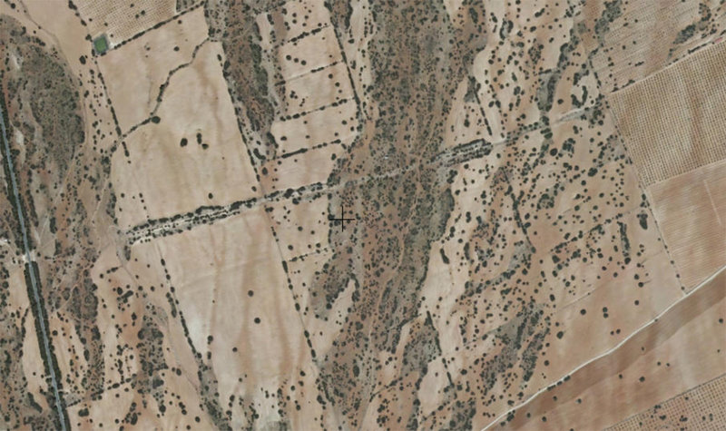

Trazado en las proximidades del puente de Baúl:
Con línea rosa resaltado el trazado y con azul el puente:

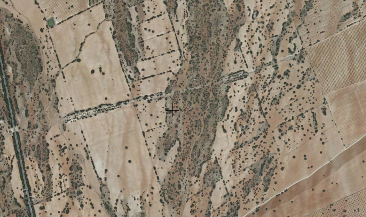

Otro segmento del trazado. En esta ocasión es tan claro que no hace falta dibujar la línea:

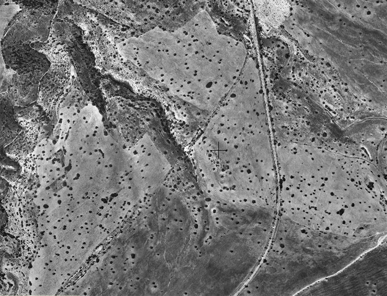

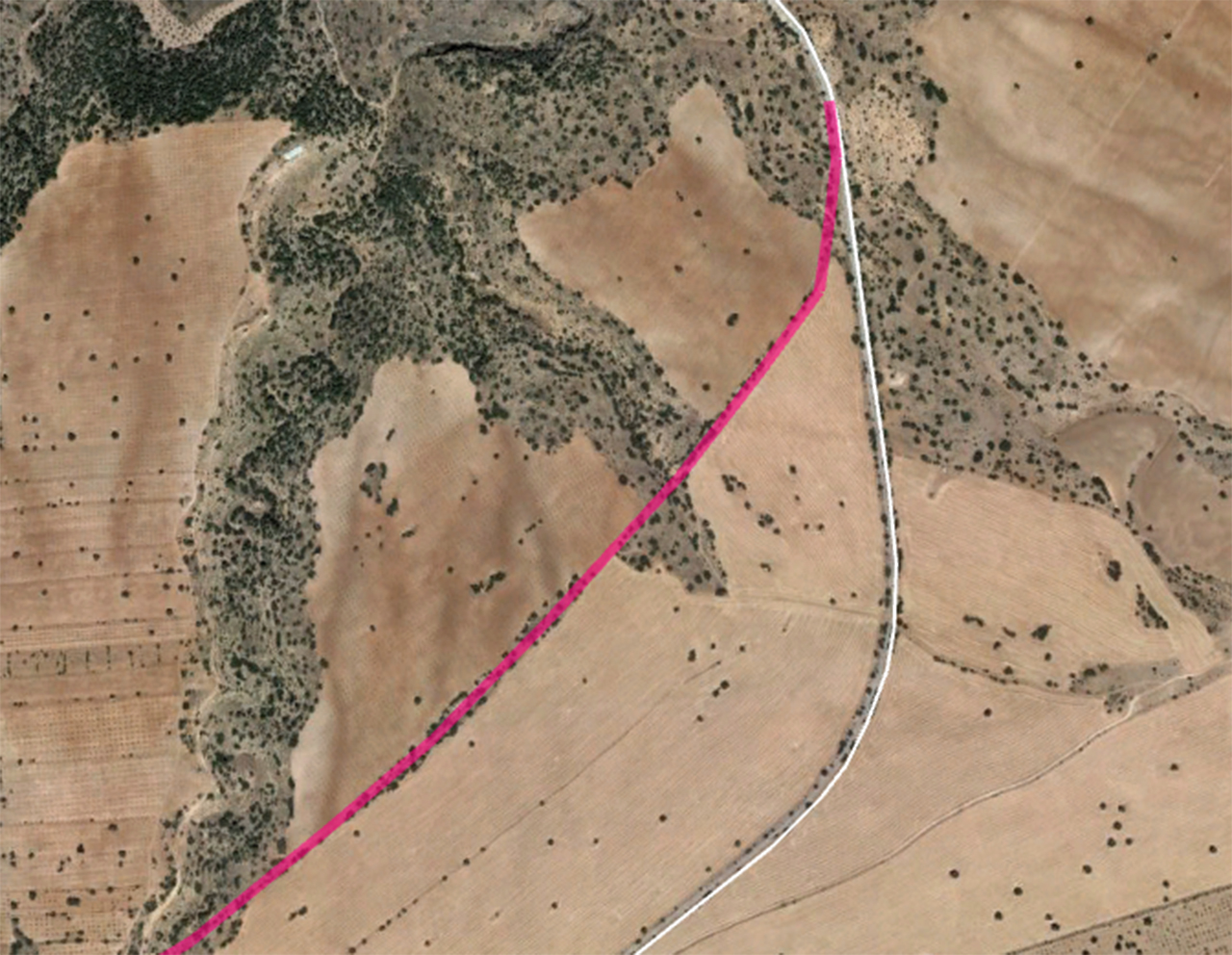

Punto de intersección con el trazado construido (vuelo del 77):
Dibujado en rosa el trazado alternativo y en blanco el construido sobre la imagen aérea actual:

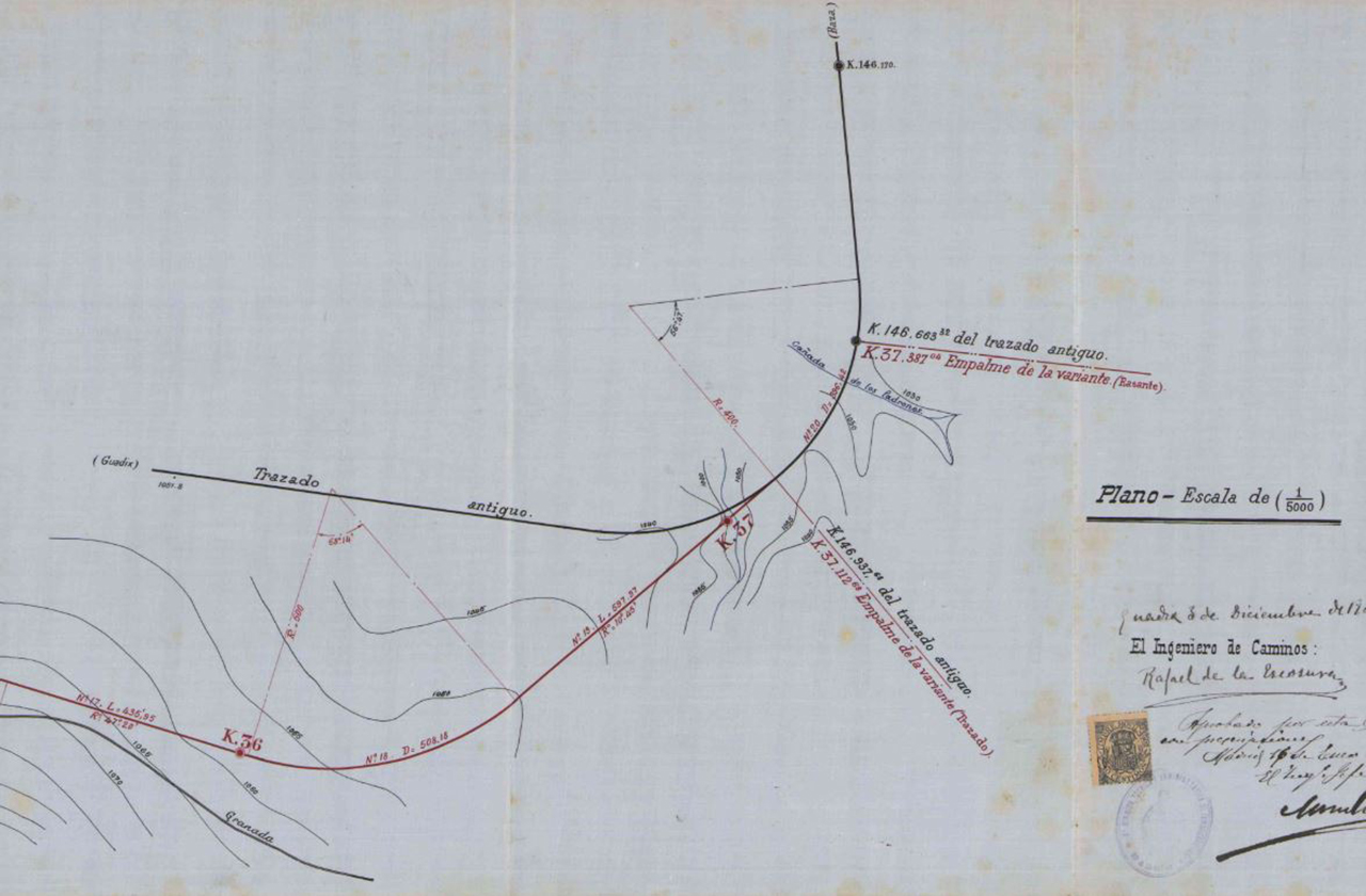

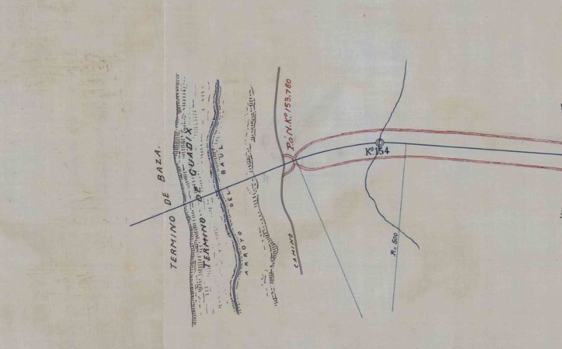

En este plano que se encuentra disponible en la página web del IECA, con fecha de 1902 se puede ver el punto de intersección de la nueva variante con el trazado antiguo. No hay duda de que este punto es el mismo que hemos visto antes:

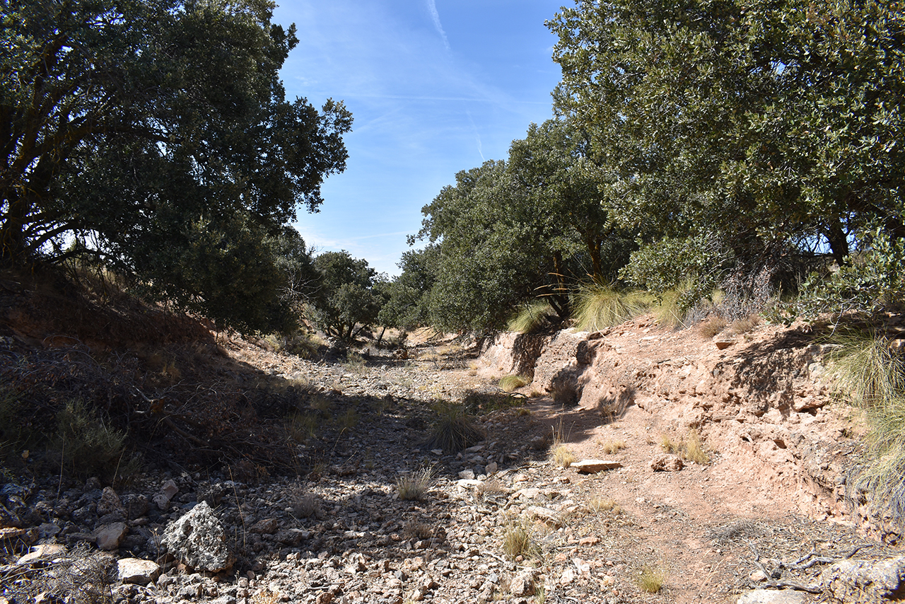

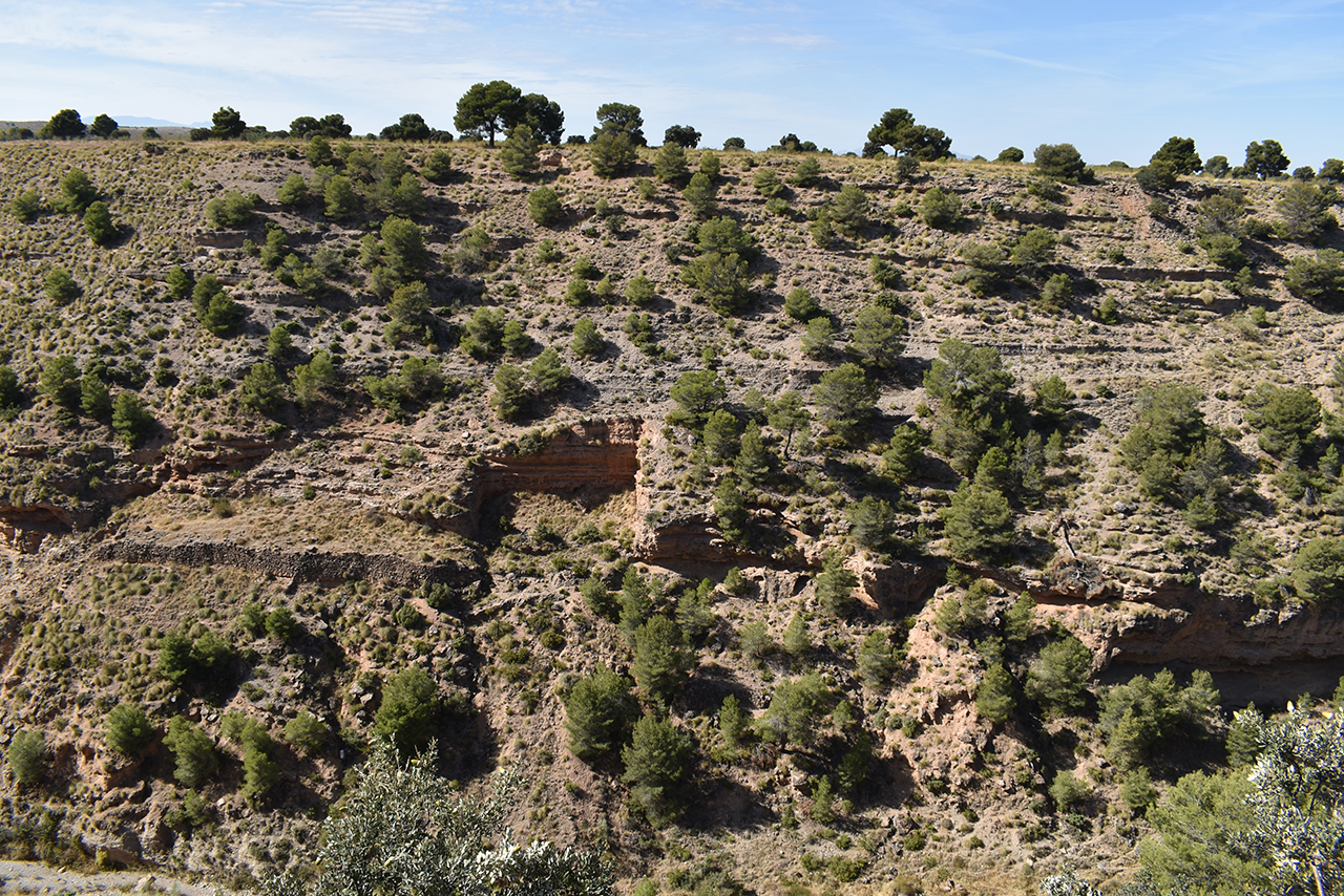

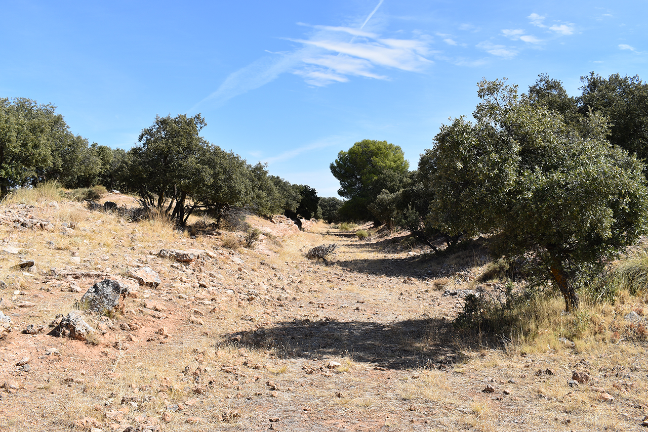

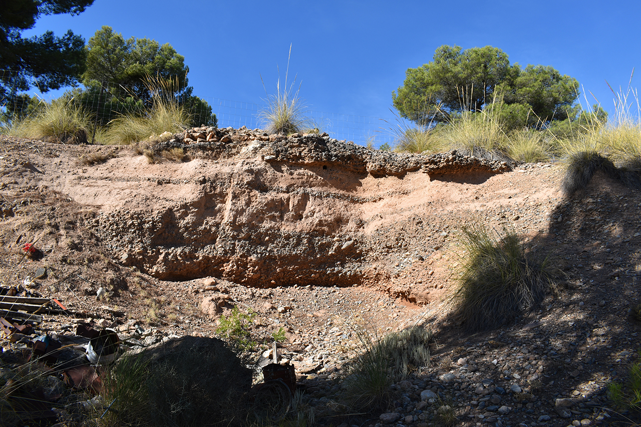

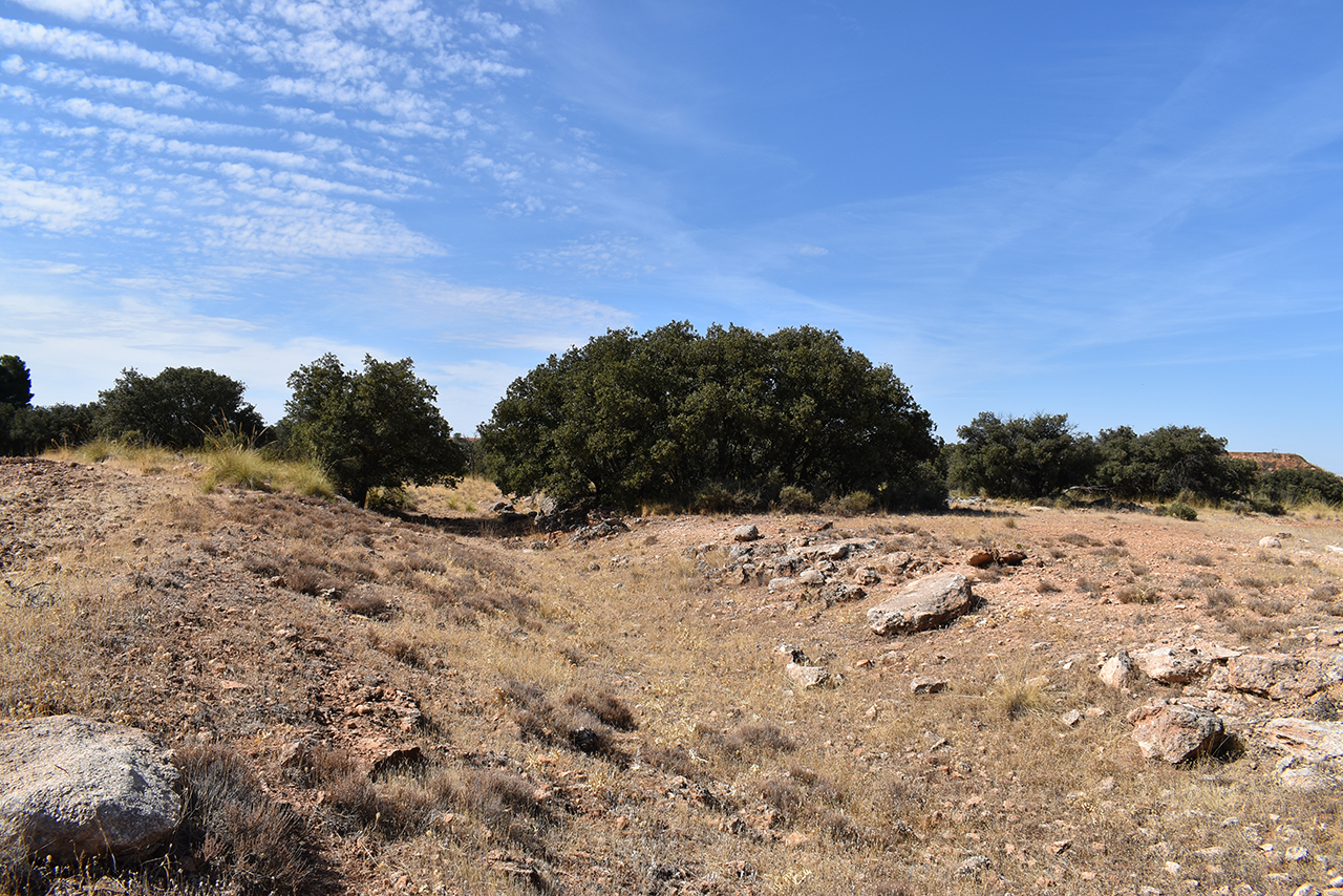

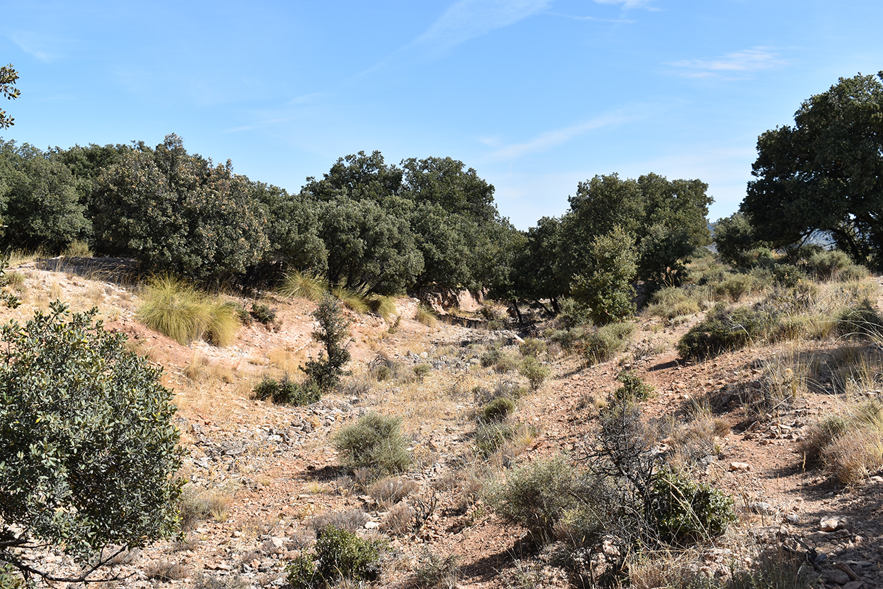

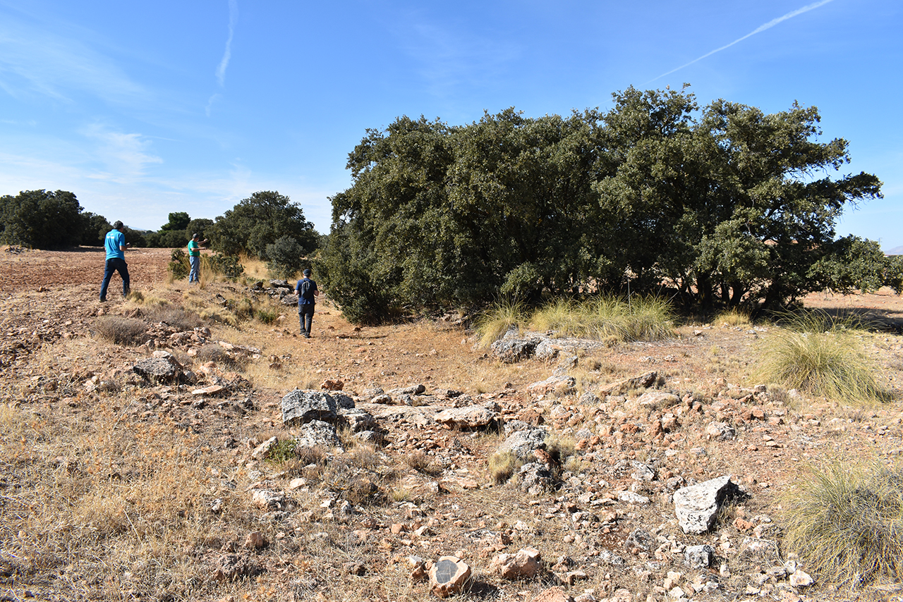

En una visita realizada a la zona el 10 de octubre de 2020, pudimos ver que a pesar de que estas obras se llevaron a cabo y abandonaron hace más de 100 años, aún son visibles sobre el terreno los movimientos de tierra realizados para construir una traza para la vía:
Fotografía realizada en un punto entre la carretera que une Baúl con Bácor y el puente no construido. Aquí los restos son menos apreciables:

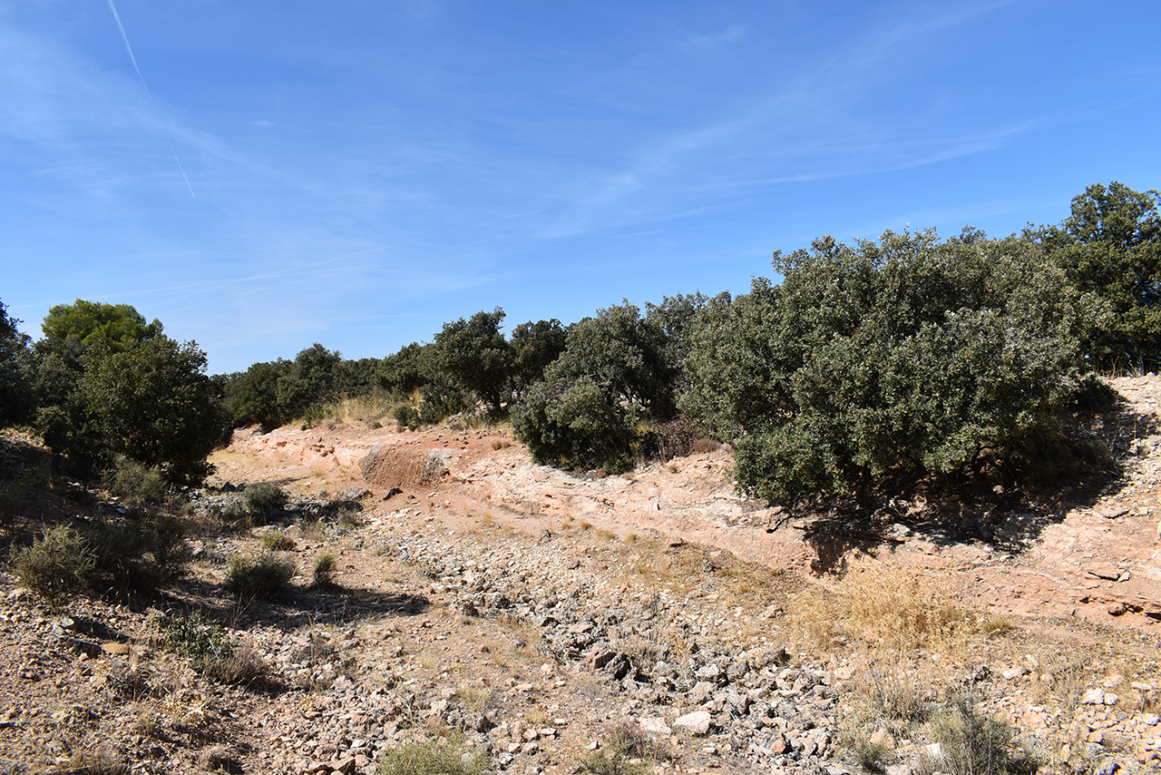

Fotografías realizadas entre dicha carretera y el punto de intersección con el trazado construido. Aquí las obras avanzaron más y por tanto son más evidentes a día de hoy:
