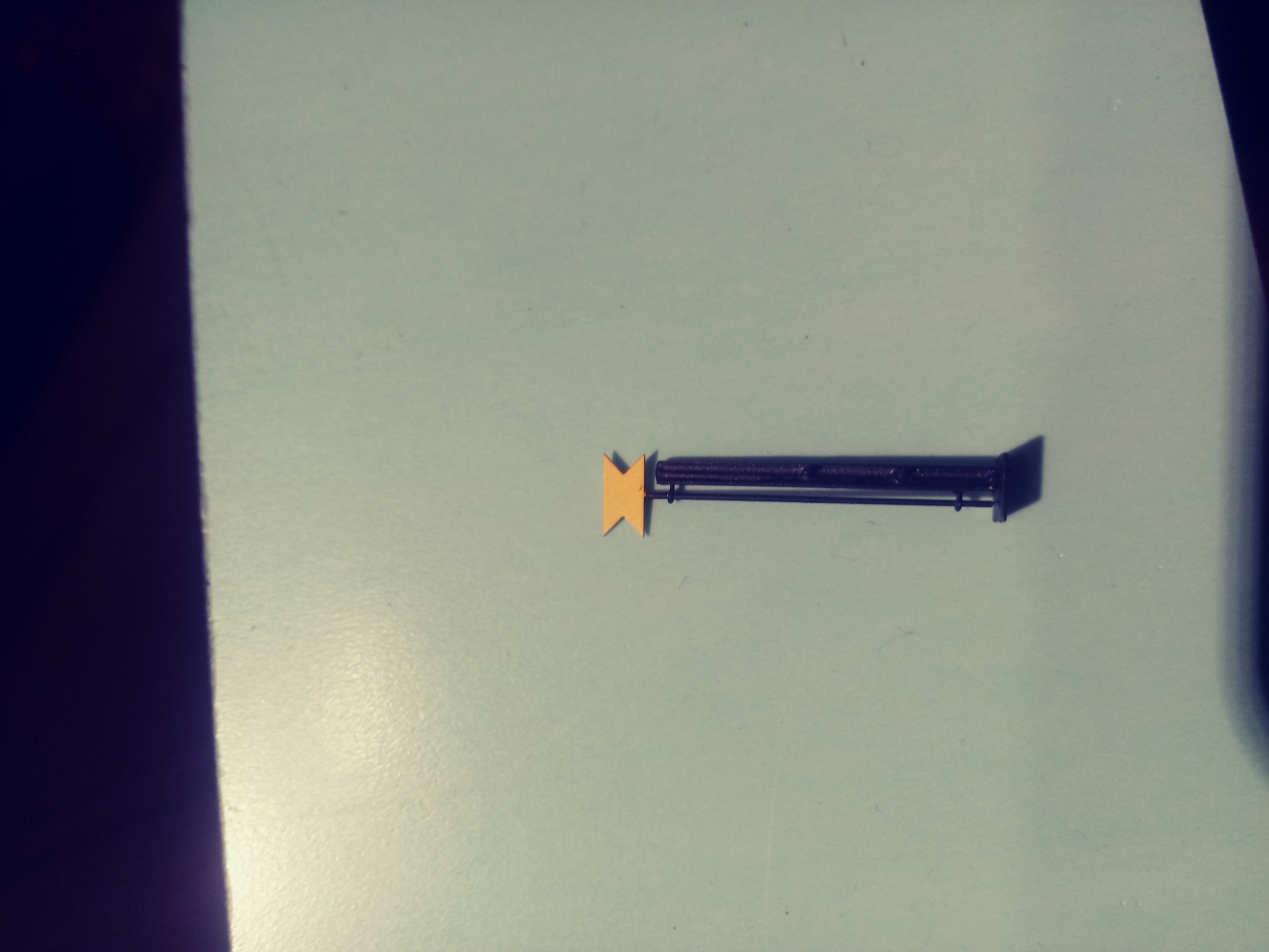

De cara a señalizar tres agujas en el trazado de Norte de la maqueta que estoy haciendo, voy a situar sendas señales como las de la foto (R. Sánchez), si bien son amarillas, en el libro Señales Ferroviarias del maestro Ferrer, se citan como verdes. ¿Alguna opinión al respecto? Por otro lado imagino que irían situadas unos metros antes de la entrada simple del desvío, ¿alguien sabe cuántos y a qué lado de la vía estaban situadas?

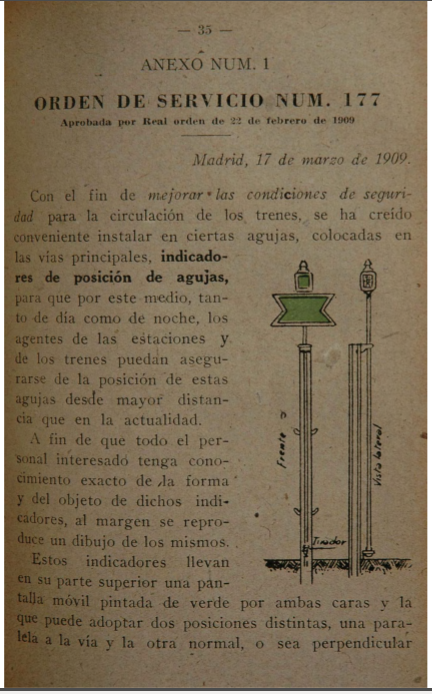

Del Reglamento de Señales de Norte de 1926 que te puedes descargar de aquí:https://www.agrupament.cat/documents/Reglamento_Norte_1925b.pdf

Antiguamente, el verde, era el equivalente al actual amarillo.

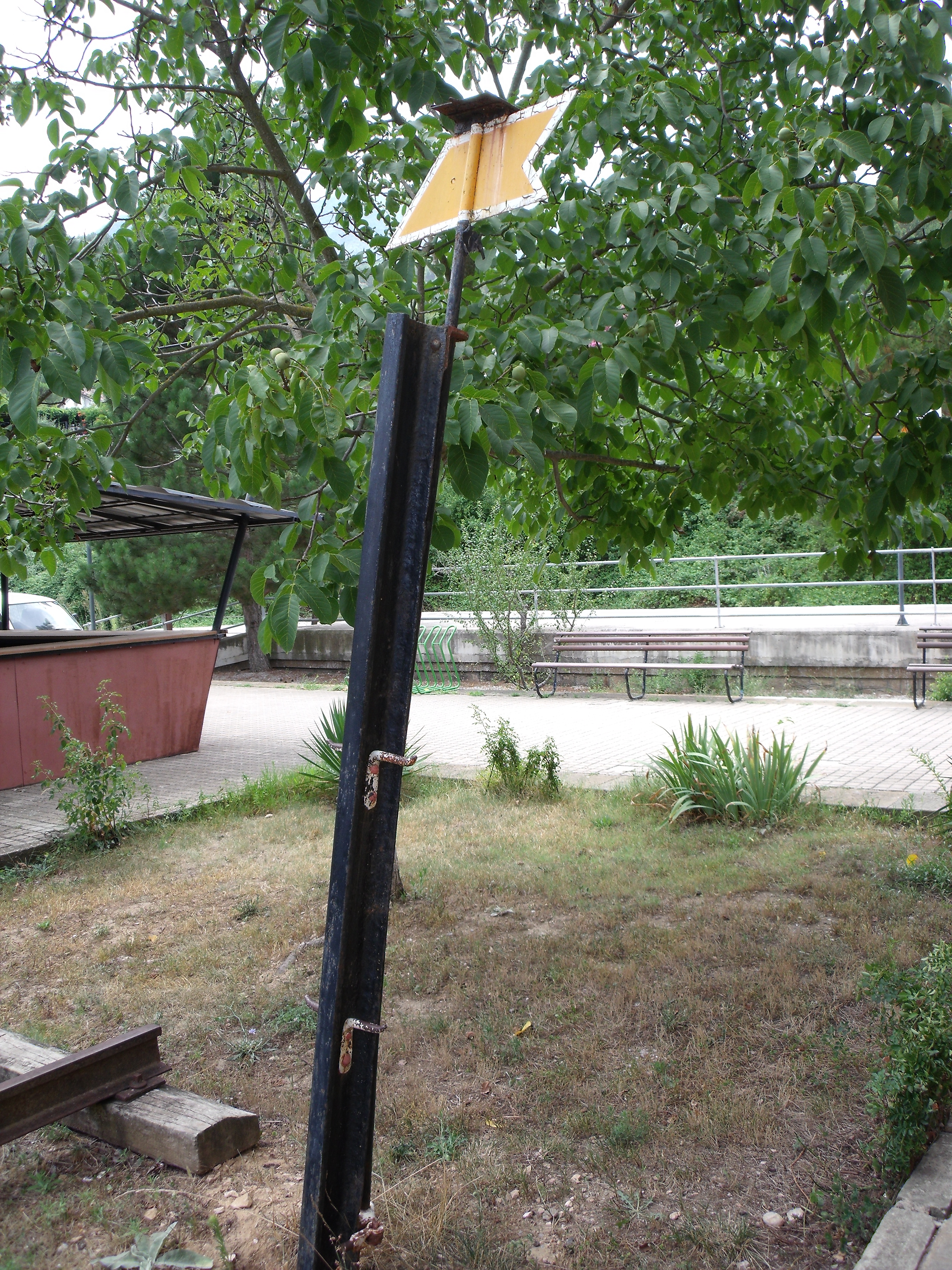

Respecto a tu pregunta de en qué lado del cambio se situaban yo siempre las he
visto junto a la marmita. Estaban arriostradas a la varilla que accionaba los espadines
del cambio
Por otra parte fueron unas señales indicadoras no unificadas que se mantuvieron en
el tiempo, pues a finales de los años 1980 aún se las podía ver. Ejemplo es la primera
imagen de Canfranc del año 1984 y la de Valencia de 1986
También las hubo que sufrieron modificaciones en la paleta por ver de acercarse a
la forma unificada

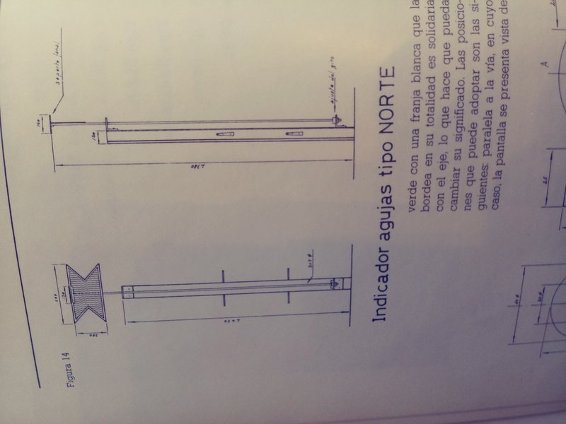

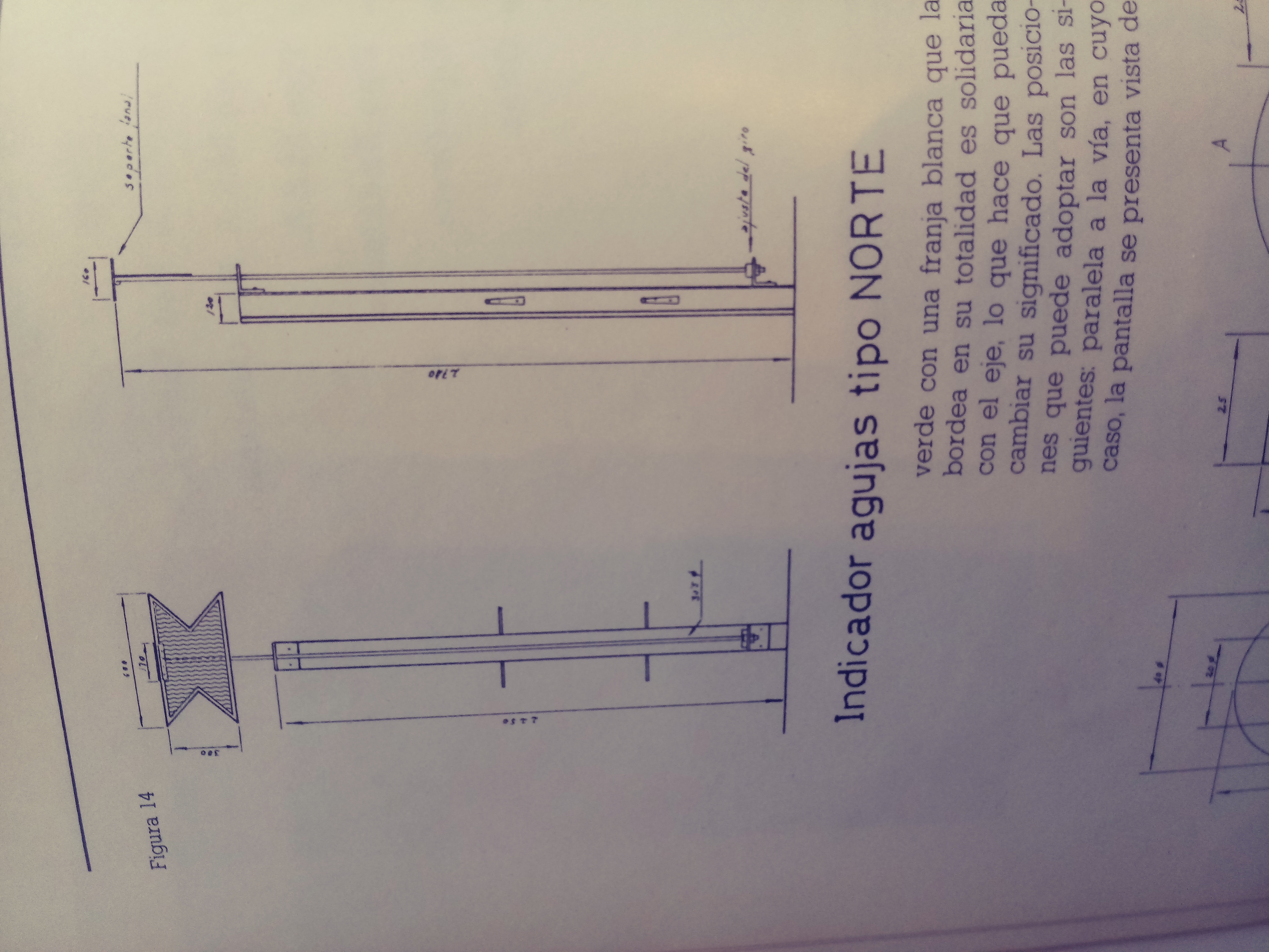

En el especial de Maquetren sobre señalización mecánica en vía ancha. En la pagina 83 y 82 se comenta que dichas señales se introdujeron en norte en 1909 y eran verdes con dos centímetros de borde blanco y forma en doble cola de pez. Se pintaron de amarillo cuando la unificación de señales por parte de RENFE . El código de 1949 aún recoge este indicador de ajugas tal cual lo heredo de norte. En el de 1954 desaparece. Por lo que intuyo que a partir de ese año aquellos que no pudieron ser substituidos de inmediato se pintaron de amarillo para adecuar el color al nuevo código.
