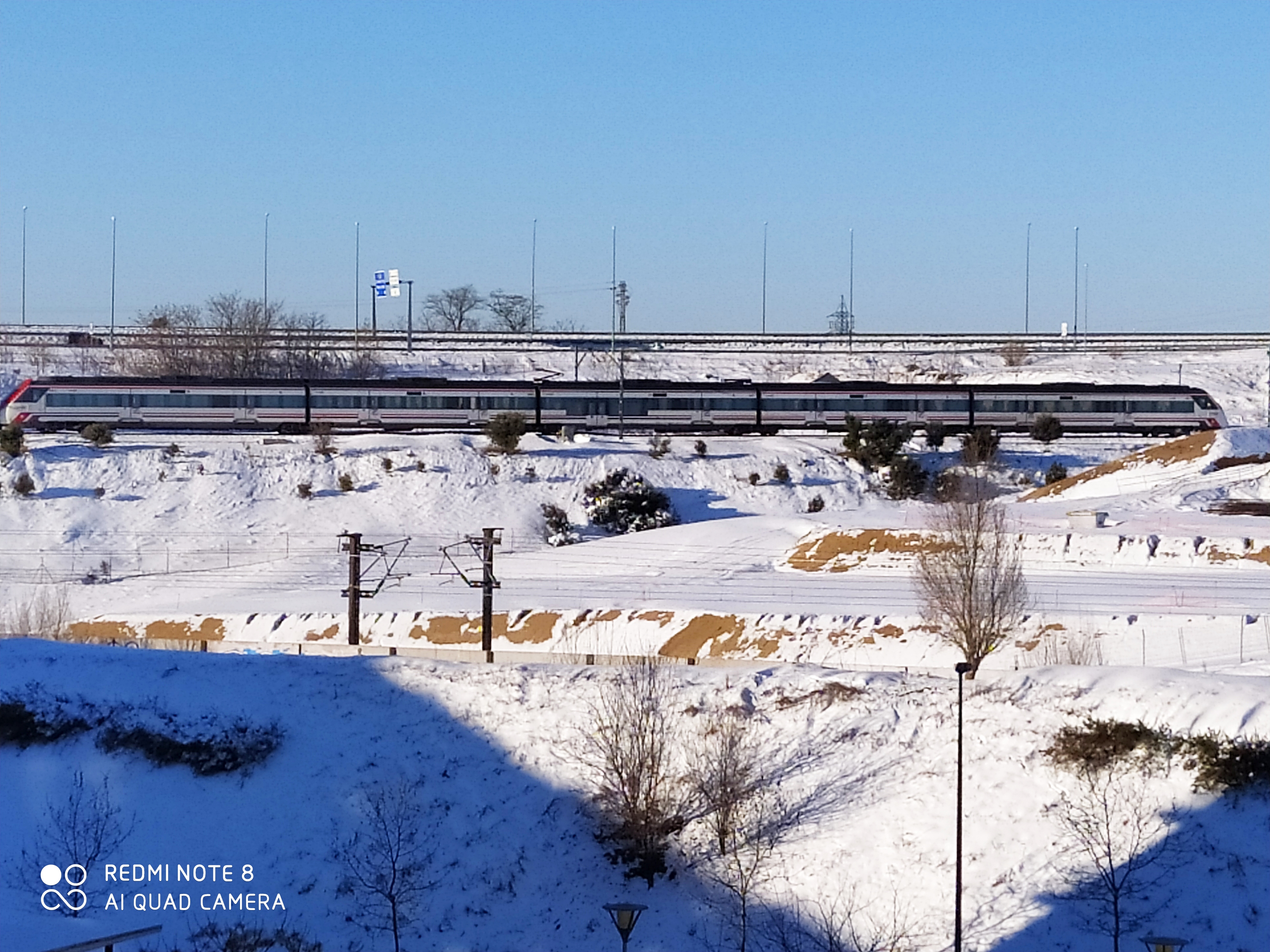

Buenos días:
Desde mi casa veo un Civia explorador parado.
Se bajan y suben gente de mantenimiento.
Yo estoy en Tres Cantos por lo que supongo que en no mucho tendremos la Línea C4 abierta.
