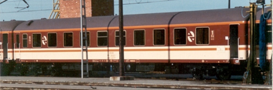

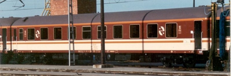

De loas A12tv-12000, si no me equivoco si que llegaron a estar en Estrella. Creo que el de la foto es uno de ellos.

7700, efectivamente, el coche de la imagen que adjuntas se trata de un A12tv 12000, pues coincide el número de ventanillas y su distribución a lo largo del lateral con las comparadas en la genial web listado.es; analizando fechas se justifica, pues los camas WL26x 7100 y restaurantes R12 12900 salieron de reforma en 1991, el mismo año de los A12tv, y sí llevaron la decoración "estrella".

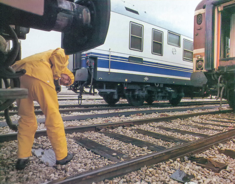

De casualidad he encontrado algo de información con respecto a la implementación de la imagen "Danone" en coches de viajeros.
No fue hasta Enero de 1993 cuando se comenzó a aplicar la imagen blanca con franja azul en material remolcado. Recién en abril de 1994 se comienza a aplicar el logotipo de Largo Recorrido (rombo), pues hasta entonces todavía no estaba definido por Renfe.
Pero he encontrado una foto en la revista Líneas del Tren 68 del 2 de septiembre de 1993, donde ya aparece un coche camas T2 con la decoración "Danone" y su fileteado blanco. Es decir, que la foto, como muy pronto estaría sacada en agosto o quizas un poco antes. Entiendo que prácticamente se comenzó a aplicar la franja azul y la franja azul con fieteado casi al mismo tiempo. Lo que desconozco es por qué en algunos se aplicó y en otro no, pero ya sabemos que lo que no haya sucedido en la Renfe...
Pues eso...sólo aportar un documento más a toda esta historia.
Francisco
