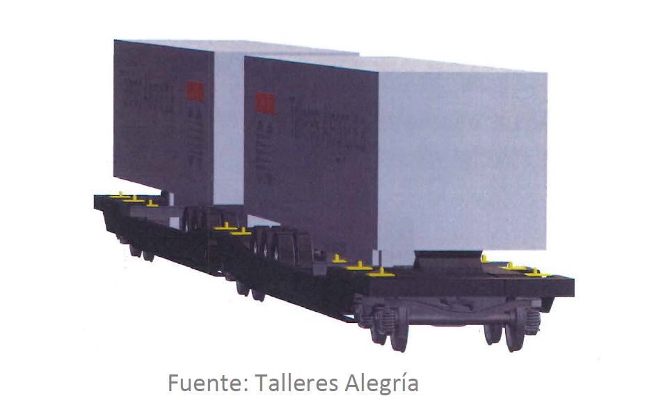

El proyecto de vagón porta-semirremolques de Talleres Alegría comenzó en el año 2014 y parece que ahora culmina con el contrato de fabricación de 50 unidades para la empresa alquiladora francesa Ermewa....esperemos que no sea el único contrato.
El protipo de Talleres Alegría es muy parecido al Pokect 4000 de Tatravagónka (modelo de VTG) y hasta ahora, de este protipo de Talleres Alegría yo sólo he visto este esquema facilitado por el propio constructor:

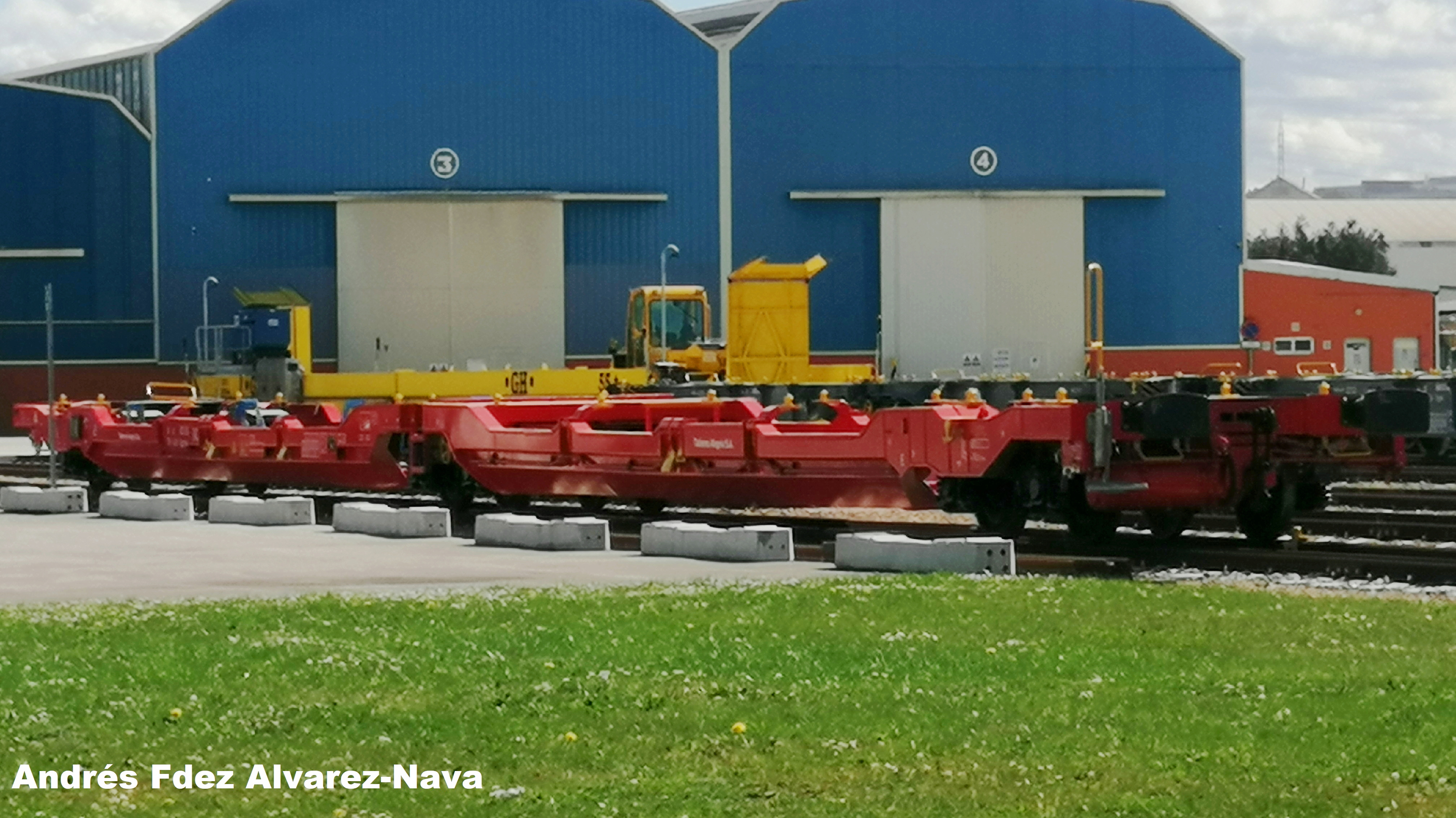

Por su parte Talleres Alegría SA ya había construido un prototipo de góndolas porta-semirremolques tipo Sdggmrss a principios de este año, decorado en rojo y con matrícula provisional interior: 00 00 0000 000 Sdggmrss TEN T-ALEGR.
Desde el mes de octubre dicho prototipo está de pruebas en vías, ahora ya con matrícula: 32 71 4956 236-2 Sdggmrss TEN E-TALE (preparado para circular por vías: 1435 mm/ 1668 mm).
Parece que Ermewa ya ha encargado 50 de Sdggmrss a Talleres Alegría SA.
Aquí os dejo una foto que tomé a dicho protipo de Talleres Alegría SA el pasado mes de marzo:
Imagen00 00 0000 000 Sdggmrss TEN T-ALGR (Prototipo) el día 13-03-2023 by Andrés Fdez Alvarez-Nava, en Flickr

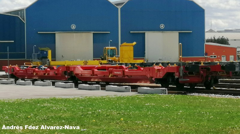

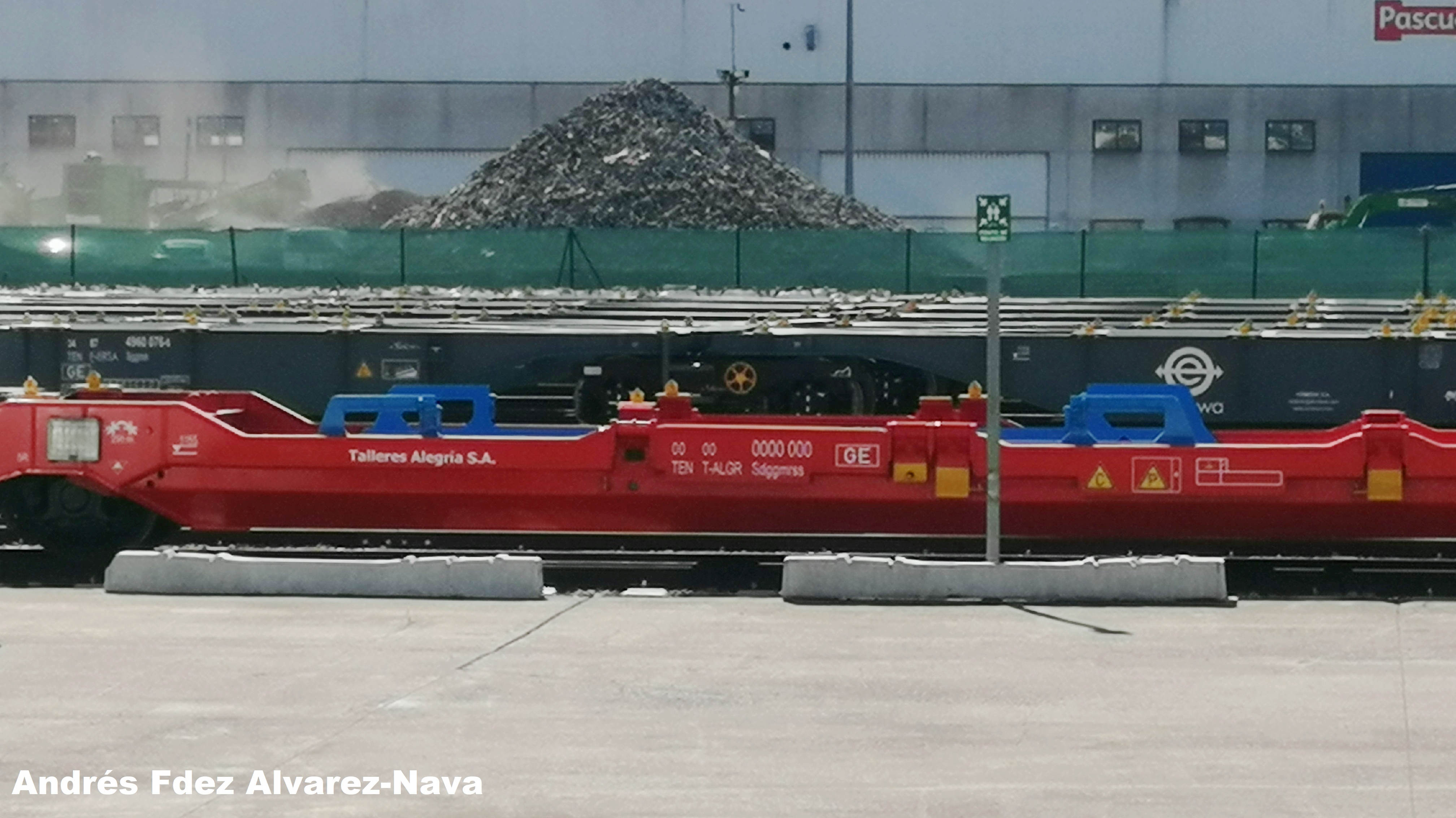

Hola. Acabo de cambiar el título de este hilo a "Autopistas ferroviarias. Plataformas para semirremolques" que creo que engloba más el tema que se está tratando ya que el primer título hacía sólo referencia a la adquisición de plataformas hechas por VTG a Tatravagónka para dichos tráficos, y se está hablando de otros fabricantes (caso de Talleres Alegría) así como de otras empresas que están adquiriendo este tipo plataformas Sdggmrss para circular por la península (caso de Ermewa y proximamente Tramesa, RENFE y otras).
Subo dos fotos: una en la que se puede ver la curiosa matrícula original del prototipo de Sdggmrss de Talleres Alegría (foto en el anterior mensaje) y que a día de hoy ya lleva una numeración normalizada como ya comenté. Y otra foto a distancia tomada desde otro ángulo de la plataforma entera:
00 00 0000 000 Sdggmrss TEN T-ALGR el día 13-03-2023
00 00 0000 000 Sdggmrss TEN T-ALGR el día 13-03-2023 (2)

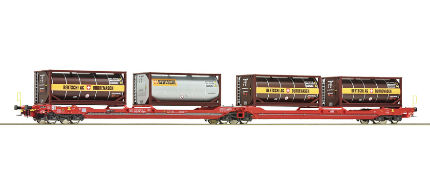

No sé sí serán parecidos a estos T3000e de Roco y Piko.

Hola "everio" ese modelo de la foto que has subido que fabrican en HO Roco y Piko creo que no se corresponde exactamente con el modelo de Sdggmrss Pocket T3000e fabricado por TATRAVAGONKA para red europea estandar de 1445 mm y por lo tanto tampoco con el Pocket T4000 que es la variante con sistema de intercambio de ejes que se producirá para la península ibérica.
Realmente ese de Roco y Piko se trata de un modelo anterior y conocido como Sdggmrss PSL de bajo coste o T3000eD+ y tiene menos puntos de anclaje de la carga que los modelos Pocket T3000e o Pocket T4000, lo cual le da un aspecto diferente en las zonas laterales de ambas góndolas.
El modelo que vendrá a España que es el Pocket T4000 de TATRAVAGONKA exteriormente es igual al citado Pocket T3000e pero dispone de sistema de intercambio de ejes para poder circular por 1445 mm y 1668 mm. Por su parte, el Sdggmrss que va a producir Talleres Alegría veo que se asemeja al Pocket T4000 de TATRAVAGONKA.
De todas formas, todos estos Sdggmrss son muy parecidos, parten de un modelo original desarrollado en Suiza por FERRIERE CATTANEO SA y tienen las mismas cotas y dimensiones exteriores 34200 mm entre topes. Un saludo.
Gracias por la aclaración, esperemos ver circular los auténticos por nuestras maquetas.
