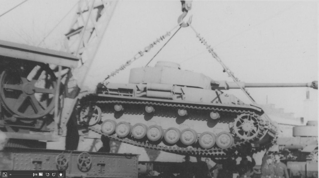

En este sentido, el gran experto en historia militar Artemio Mortera, ha tenido la amabilidad de bucear en sus archivos para echarnos una mano y me comunica lo que sigue, sobre material ferroviario usado para expediciones de armamento alemán a España:
Tren nº 14. Llegado a Irún a mediados de noviembre de 1943. Compuesto por 10 vagones Mod. FFM (plataformas especiales portacarros), con números 1.325, 3.067, 8.128, 9.062, 9.372, 13.248, 13.314, 13.326, 19.543 y 21.011, que transportaban cada uno un cañón de asalto Stug-III G, y un vagón Mod.G (cubierto), nº 33.371, con accesorios y dos dotaciones de municiones ligeras.
Tren nº 17. Llegado a Irún el 6 de diciembre de 1943. Compuesto por 20 vagones Mod. FFM (plataformas portacarros), con números 1.193, 3.010, 3.495, 5.067, 5.434, 6.264, 6.606, 8.153, 8.997, 9.613, 9.992, 12.139, 12.679, 14.364, 15.071, 20310, 20.630, 20.905, 22.624, 23.020, que transportaban cada uno de ellos un carro de combate Panzer IV H. Dos de los vagones tuvieron problemas mecánicos por lo que fueron desenganchados, permaneciendo en Francia para su reparación hasta el día 15, en que llegaban a Irún. A su llegada a la población fronteriza, los carros fueron desembarcados de las plataformas, haciéndose cargo de los mismos la Agrupación de Movilización y Prácticas de Ferrocarriles, que los embarcó en vagones españoles con destino a Madrid y Sevilla.

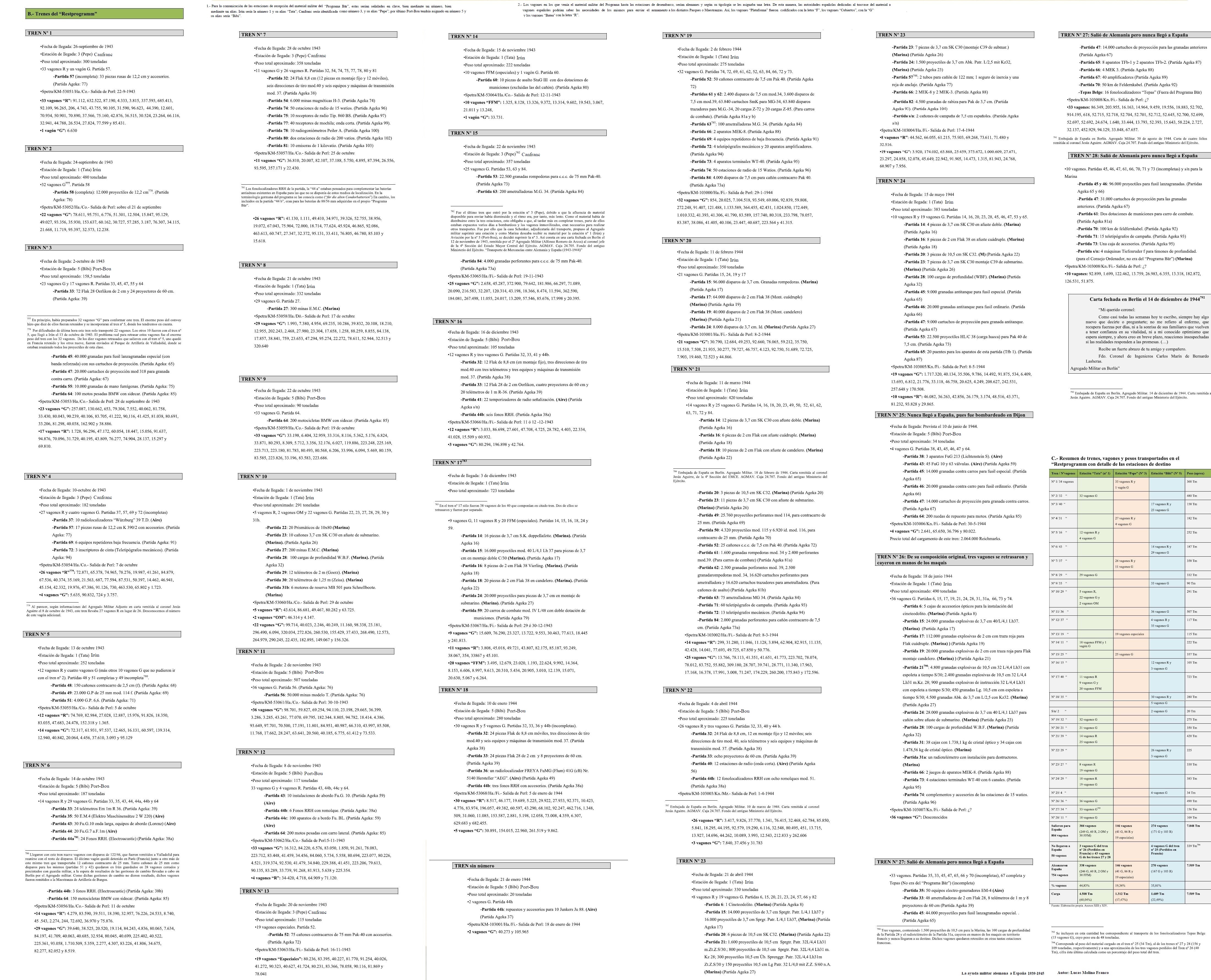

Me preguntaba si aparte de estos 2 trenes (que coinciden plenamente en https://www.google.com/url?sa=t&rct=j&q ... 5vh6a4FJQz) ¿hubo otros trenes que ocurriera lo mismo?
Subo un corta-pega con todos trenes y sus composiciones de esa obra por si el Sr Artemio Mortera tiene alguno localizado entre sus archivos

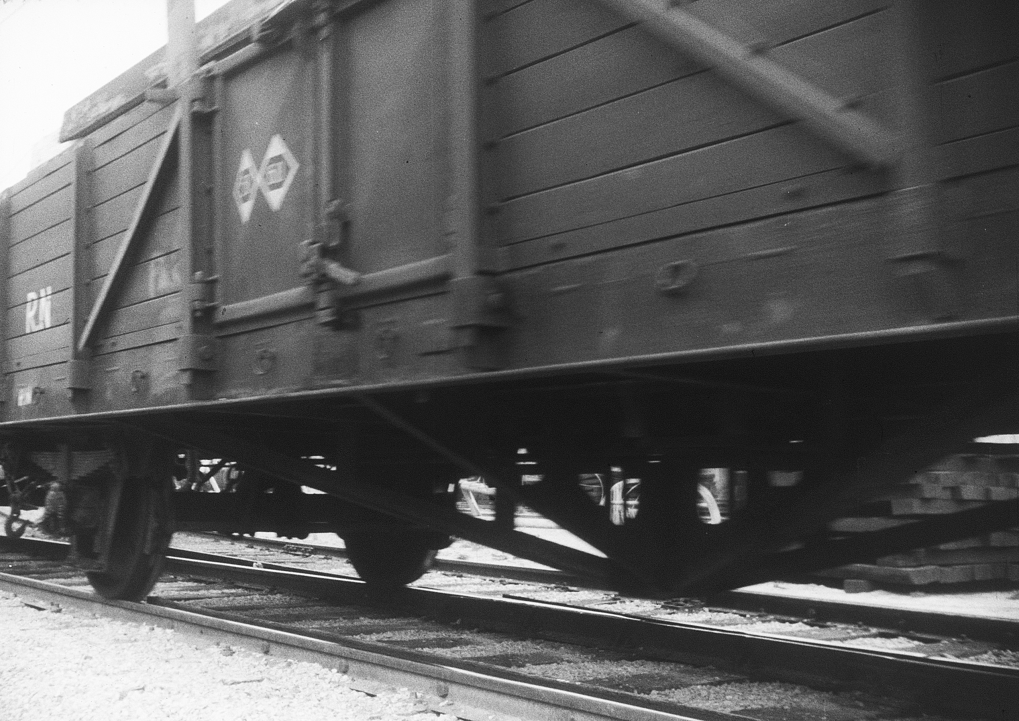

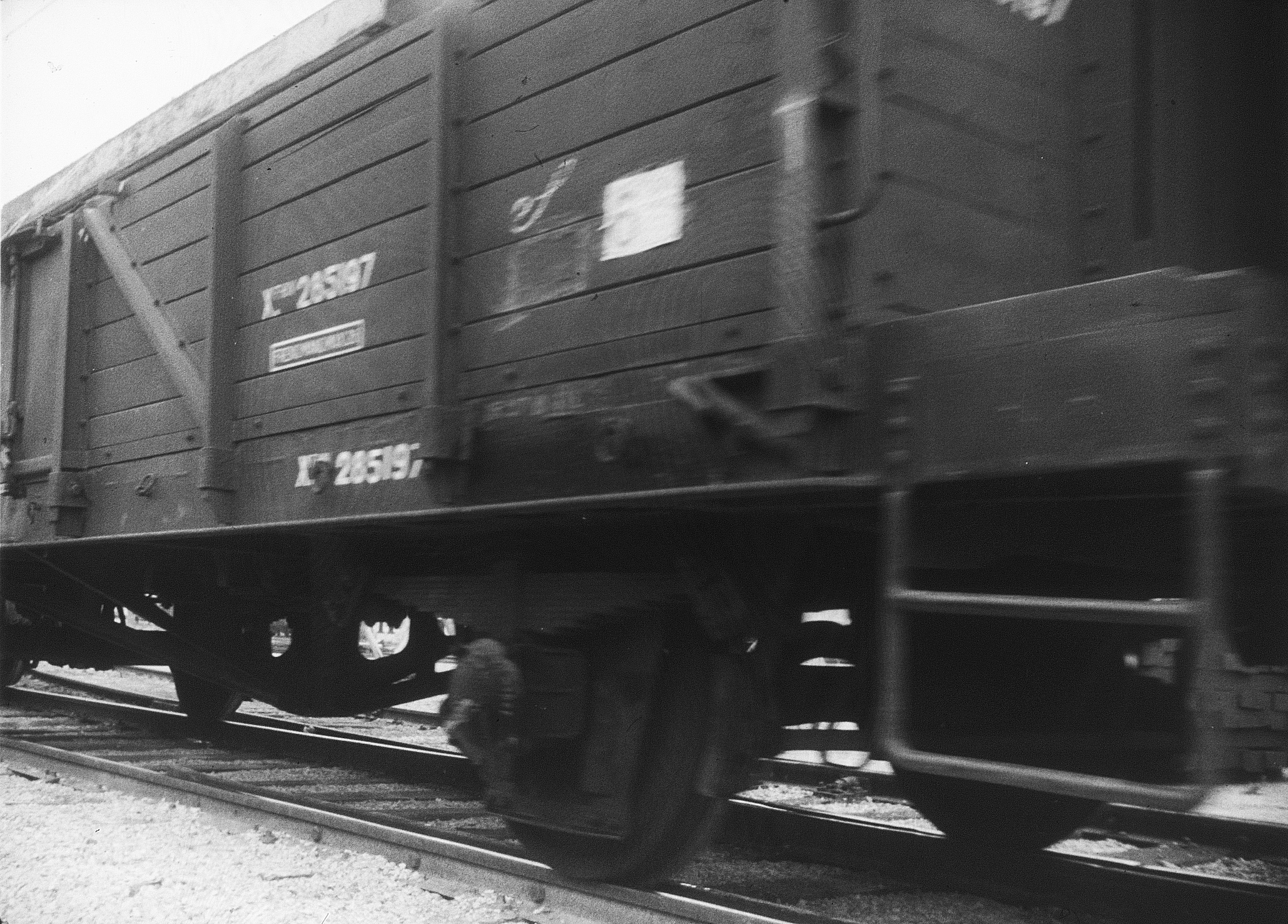

A la espera de que la investigación de Javier dé sus frutos (en plata: que tengamos su artículo en la Revista de Historia Ferroviaria), colocaremos un par de imágenes mas de los huidizos X-285.000.
A ver si reflotamos este interesantísimo hilo.
